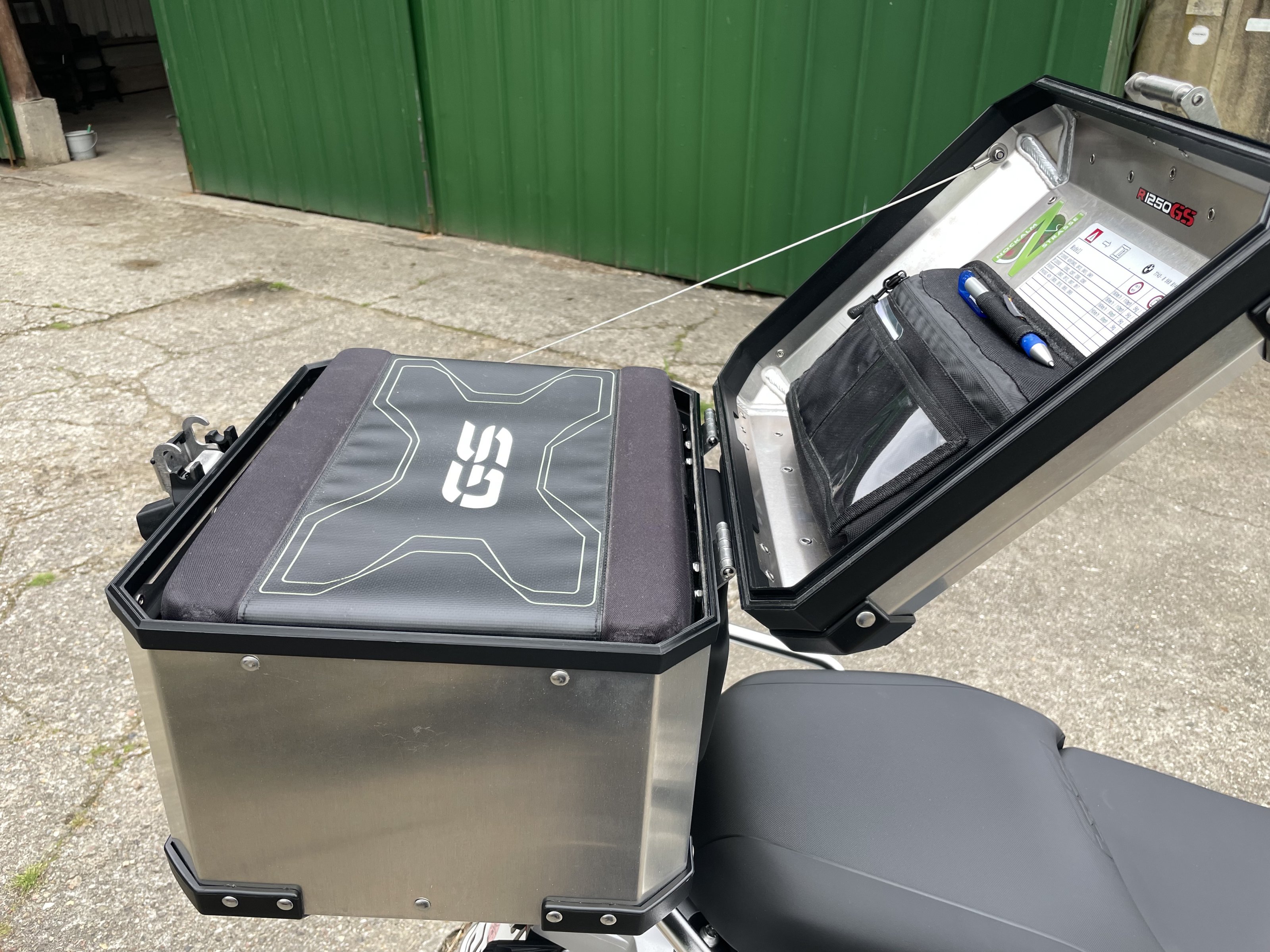

Dieses Bild offenbahrt wieder etwas, das mich seit den Wassergekühlten ärgert! Ist ist die Tatsache, dass die Koffer sinnfällig schräg nach vorne hin abfallend angebracht werden und das TC nahezu waagerecht. Ich mag es einfach nicht leiden.

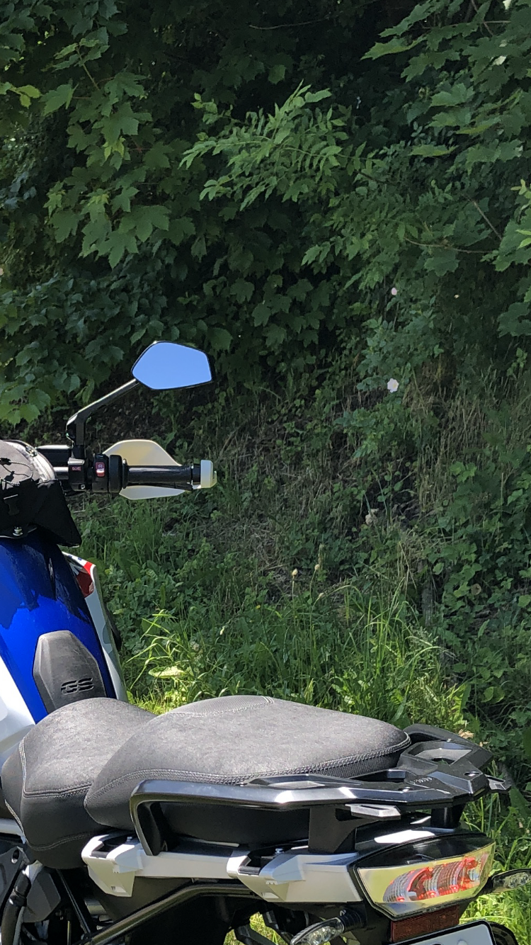

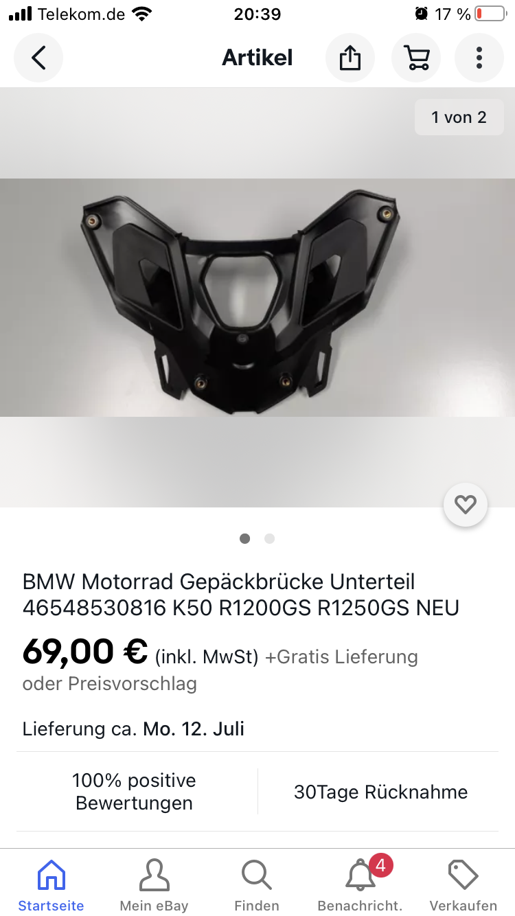

Hallo Forum,

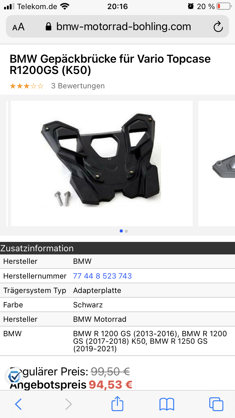

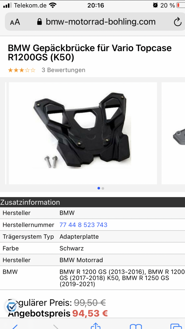

ich habe mir das Vario Topcase bestellt und direkt das Set mit Gepäckplatte genommen, da ich mich wohl von der Beschreibung verwirren lassen habe.
Heute kam die Platte an und augenscheinlich sieht sie schonmal genau so aus, wie die werkseitig montierte Gepäckplatte bzw. Gepäckbrücke auf meiner R1250GS im HP Style.
Leider kann ich erst am Wochenende zu meiner GS und würde es gerne jetzt schon zwecks Umtausch wissen.
Fotos von den beiden (gleichen?) Platten anbei.

Die schwarze Platte die in der Regel mit dabei ist ist etwas kleiner als der Topcasehalter . Hier im Thread gibt es auch Bilder zu dem Topcasehalter

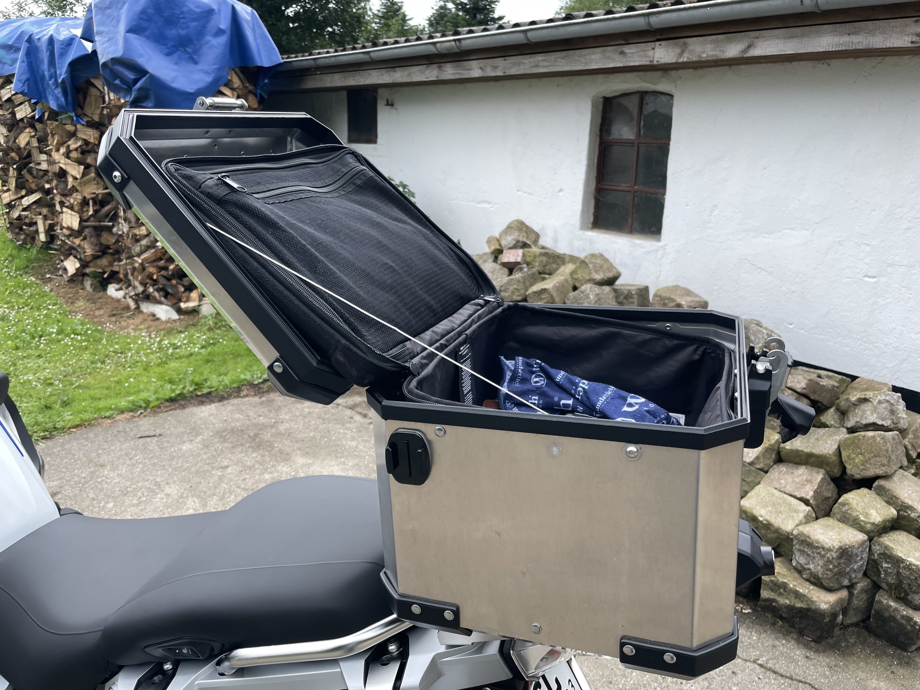

ich habe mir vor 2 Monaten eine 1250 zugelegt und gestern einem Trekker Outback 58l dazu gekauft.
Hat das jemand schon so auch montiert, welche Anbauplatten werden dazu benötigt.

Ich habe den Outback gleich bei der Bestellung mitbestellt und vom Händler auf meine Adventure montieren lassen. Soviel wie ich sehe ist eine CIVI Gepäckplatte auf die original BMW Platte montiert. Hält super und vibriert kaum. Einziger "Nachteil" ist, dass du die Deckel der Seitenkoffer nur noch in einer Richtung (von hintan nach vorne) öffnen kannst, da der Outback um wenige cm ins Profil der Seitenkoffer reicht.

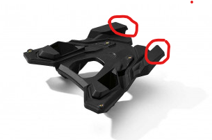

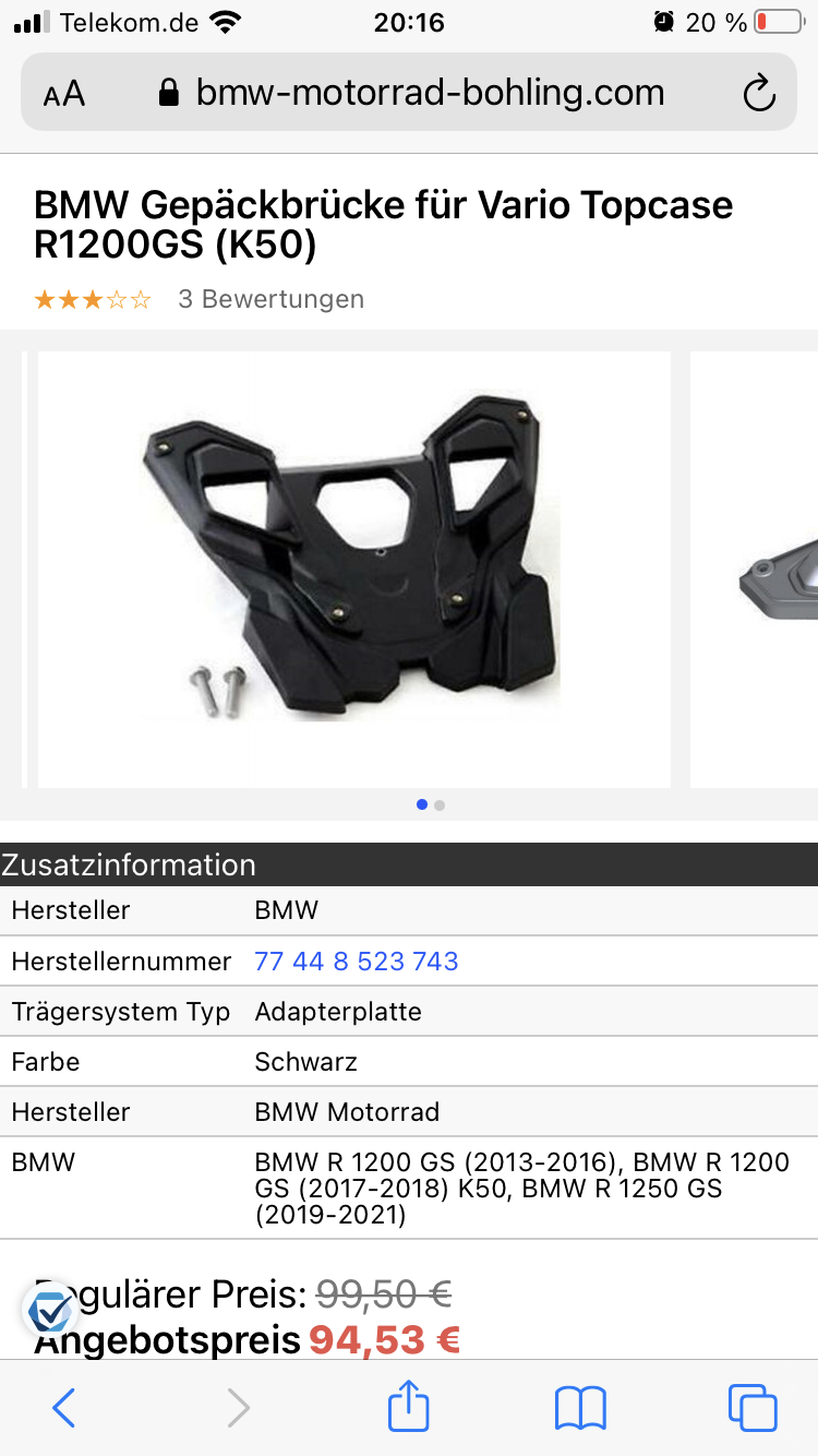

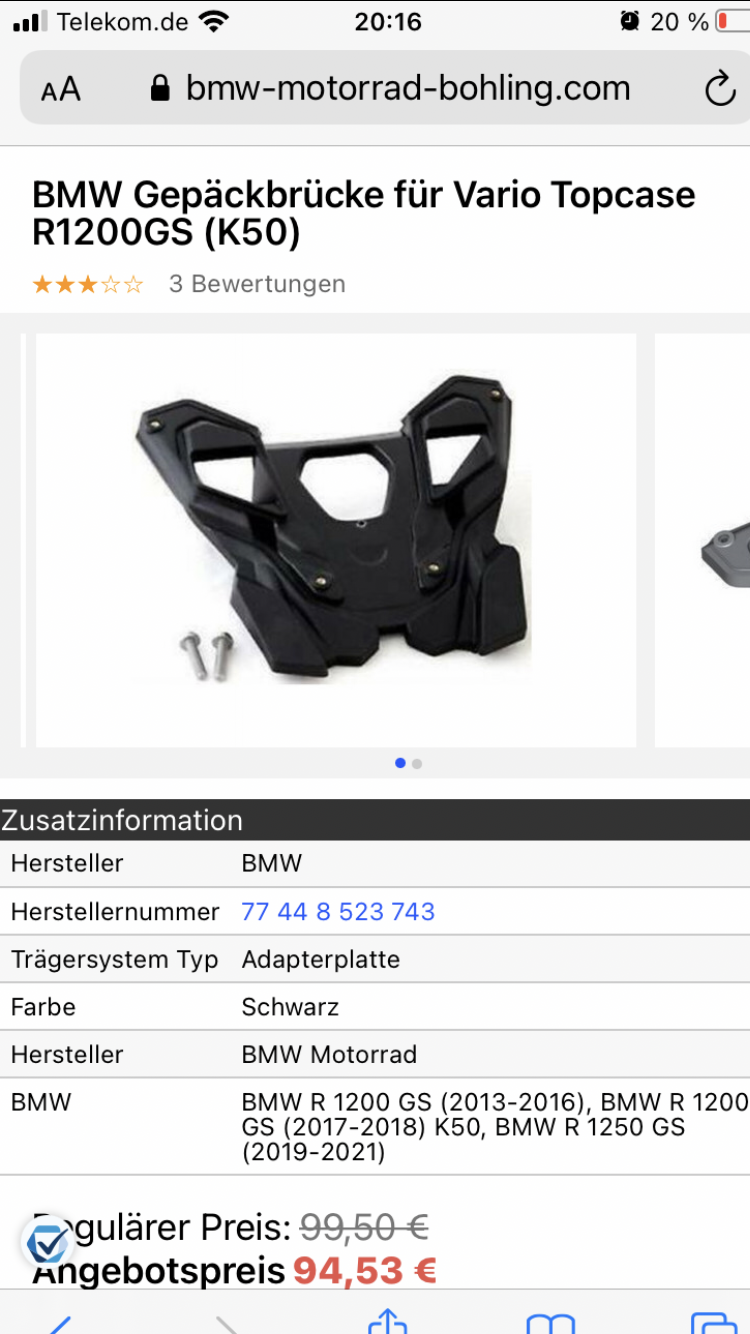

Benötige ich für das Vario-Topcase noch eine Halteplatte, z.B. sowas, oder ist das schon serienmäßig am Motorrad?
MOD Edit : Das rechte Bild eingefügt damit man die beiden Bilder besser vergleichen kann
Gast29174
01.04.2013
21
Das was auf dem Foto ist das ist serienmäßig dabei. Das ist aber nicht die Adapterplatte die man für das Variotopcase benötigt. Die sieht fast genauso aus.
Schau mal hier in diesem Beitrag ist die richtige Topcasehalterung
Susanne, du liegst falsch. Das hier ist der Topcasehalter.
Hi Max,
ich habe oben die richtige Topcasehalterung in den Beitrag eingefügt . Rechts ist die richtige, die hat unten die beiden längeren " Nasen " .
Also das hier ist die richtige - sie muss hier die Nasen haben.
Es ist die Teilenummer 77448523743
atgmax

Also die Bilder die in Beitrag #135 angezeigt werden sind bei mir beide TC-Halter nur aus unterschiedlicher Perspektive fotografiert. Die Haltenasen erscheinen auf dem einen Bild etwas kürzer. Aber die serienmässige Platte ohne TC-Haltenasen sieht an der Stelle anders aus.
