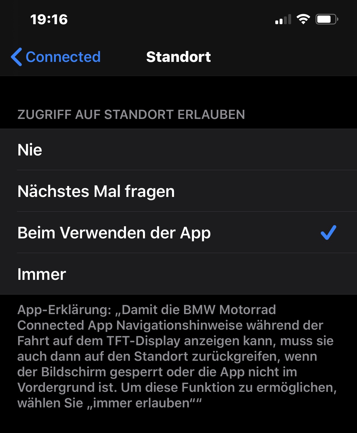

Obwohl laut TFT eine Verbindung zu meinem Handy (IPhone 11 pro Max) bestand ist in der Connected App die Strecken nicht mehr aufgezeichnet worden. Hatte auch Keine Höchstgeschwindigkeit Anzeige mehr.
das liegt nicht am TFT & dessen Software, sondern an der App, bei iOS muss die App direkt am Handy -vor Fahrtantritt- einmal gestartet werden. Hatte ich auch und lässt sich direkt nachstellen. Mein Freundlicher nimmt Geld für ein TFT Update, es sei denn BMW gibt ein Update beim Service vor.
Das hatte Ich auch. Nach einem Neustart des iPhones funktioniert wieder alles.

Ich habe festgestellt, dass nach dem letzten Update (021_104_020) die Speed Limit Anzeige im TFT nicht mehr funktioniert. Es werden nur 3 Striche angezeigt. Am iphone bzw. an der App habe ich nichts geändert. Auch eine Neuinstallation der App hat nicht geholfen. Komisch auch: die Streckenaufzeichnung der App (bzw. die Darstellung der Strecke auf der Karte) erfolgt nur noch mittels gerader Linien. Wie Luftlinie quasi...das war vorher auch nicht.
Die Standortfreigabe für die App steht auf "immer", nix Energiesparfunktion oder so...es hat ja vorher funktioniert...

Das selbe Problem habe ich mit Softwarestand 001_19_180. Liegt also nicht an der Software. Ich denke er das das Problem die Connected App ist. Ich hatte auch schon eine Streckenaufzeichnung mit einem geraden Strich(Luftlinie). Auch habe ich diese 3 Striche in der Geschwindigkeitsanzeige. Streckenaufzeichnung geht mal und sehr oft nicht. Was ich jetzt nur gemerkt habe ist wenn man die App von Hand startet funktioniert es einwandfrei. Hatte auch hier schon mal jemand geschrieben. Nervt schon gewaltig das es mal geht und mal nicht. Ich werde es jetzt erst mal so handhaben das ich die App manuell starte. Laut meinem Händler soll im Juli eine neue Software kommen. Deswegen hat er wohl auch letzte Woche bei der >Einfahrkontrolle kein Update gemacht(und weil das Moped ja dann über Nacht da bleiben muss). Und ja es hat bei mir am Anfang eigentlich auch alles von alleine geklappt. Nur seit gut 1 Monat halt nicht mehr.

Ist die Einstellung im iPhone so, dann muss die App von Hand gestartet werden.
Ich habe es auf „Immer“ stehen, dann verbindet es automatisch.

Bei mir steht es auch auf immer und es funktioniert trotzdem nicht.

wie auch ich schrub: Standortfreigabe steht auf "immer"...
