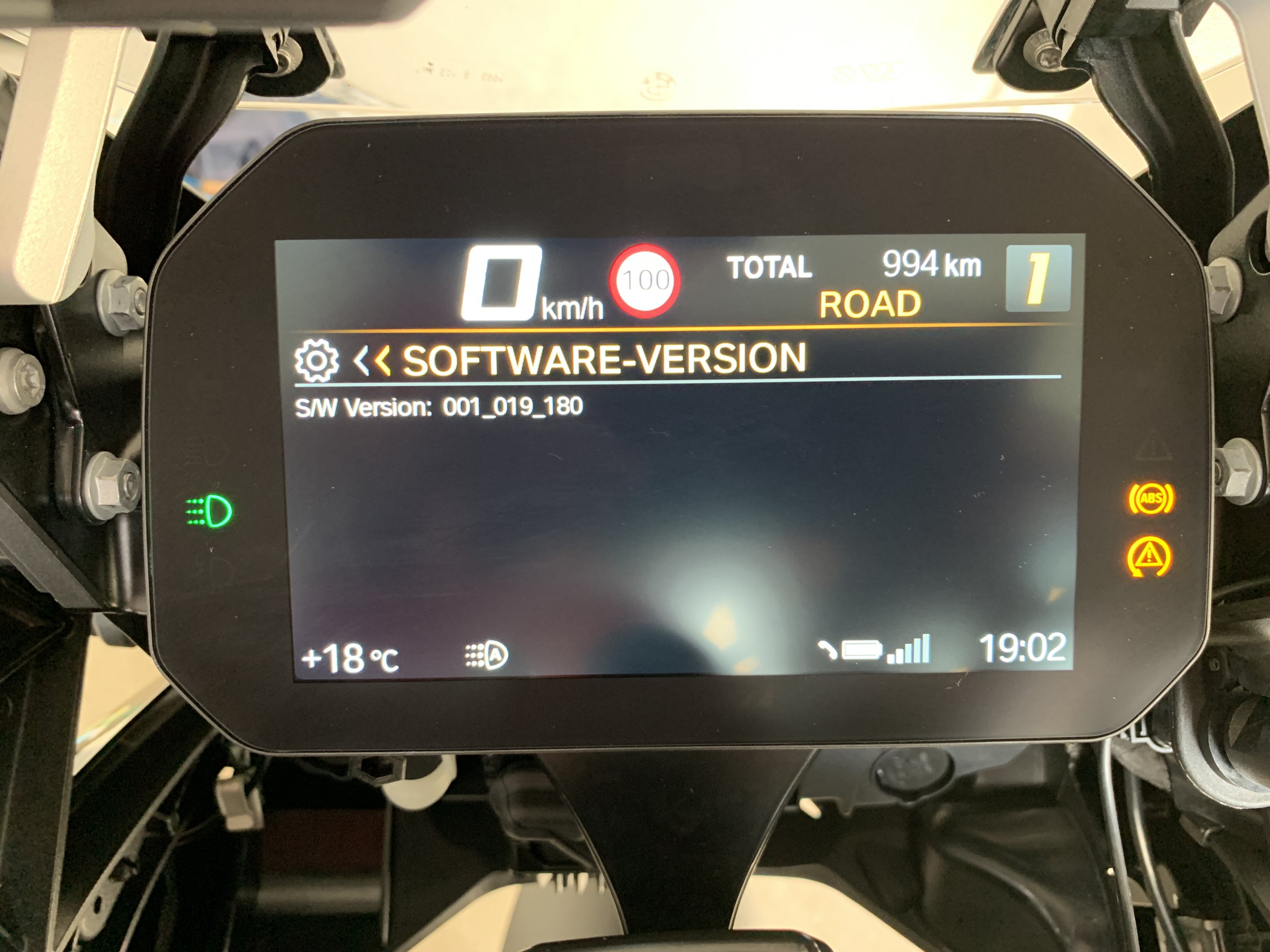

R 1250 GS Exclusive
Mein hat Erstzulassung 05.05.2020 und hat diesen Software Stand:
langer-rudi
langer-rudi
07.11.2019
2.269
Sauerland
R1250 GS "Exclusive"--> erledigt! 👍
Identisch zu meiner aus 11/19 und nicht mehr neuester Stand.
Wegen des ständigen BT- Abbruchs warte ich noch auf einen Update- Termin.

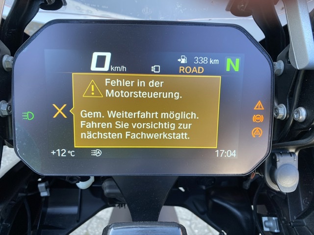

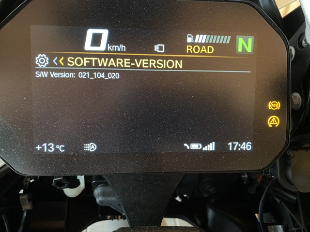

habe mal zwei Bilder eingestellt. Bei dem ersten Bild handelt es sich um eine Meldung die aus dem nichts kam. Daraufhin wurde eine neue Software aufgespielt, mit der Versionsnummer die man im unteren Bild sieht. Seitdem Probleme mit der Elektronischen Oelstandskontrolle und ständige Bluetooth-Verbindungsabbrüche. Wegen BT Probleme soll ein weiters Update gemacht werden. Warum jetzt die Elektronische Oelstandskontrolle nicht mehr Funktioniert kann sich mein Freundlicher auch nicht Erklären. Es kann doch nicht sein, das man mit einem Update eine Fehler behebt und dabei zwei neue Fehler konstruiert.
Peti
Peti
22.10.2013
8.005
Schland
R1250GS
Wahrscheinlich, weil es der Händler gemacht hat. Und nicht das Werk kurz vor der Auslieferung.
