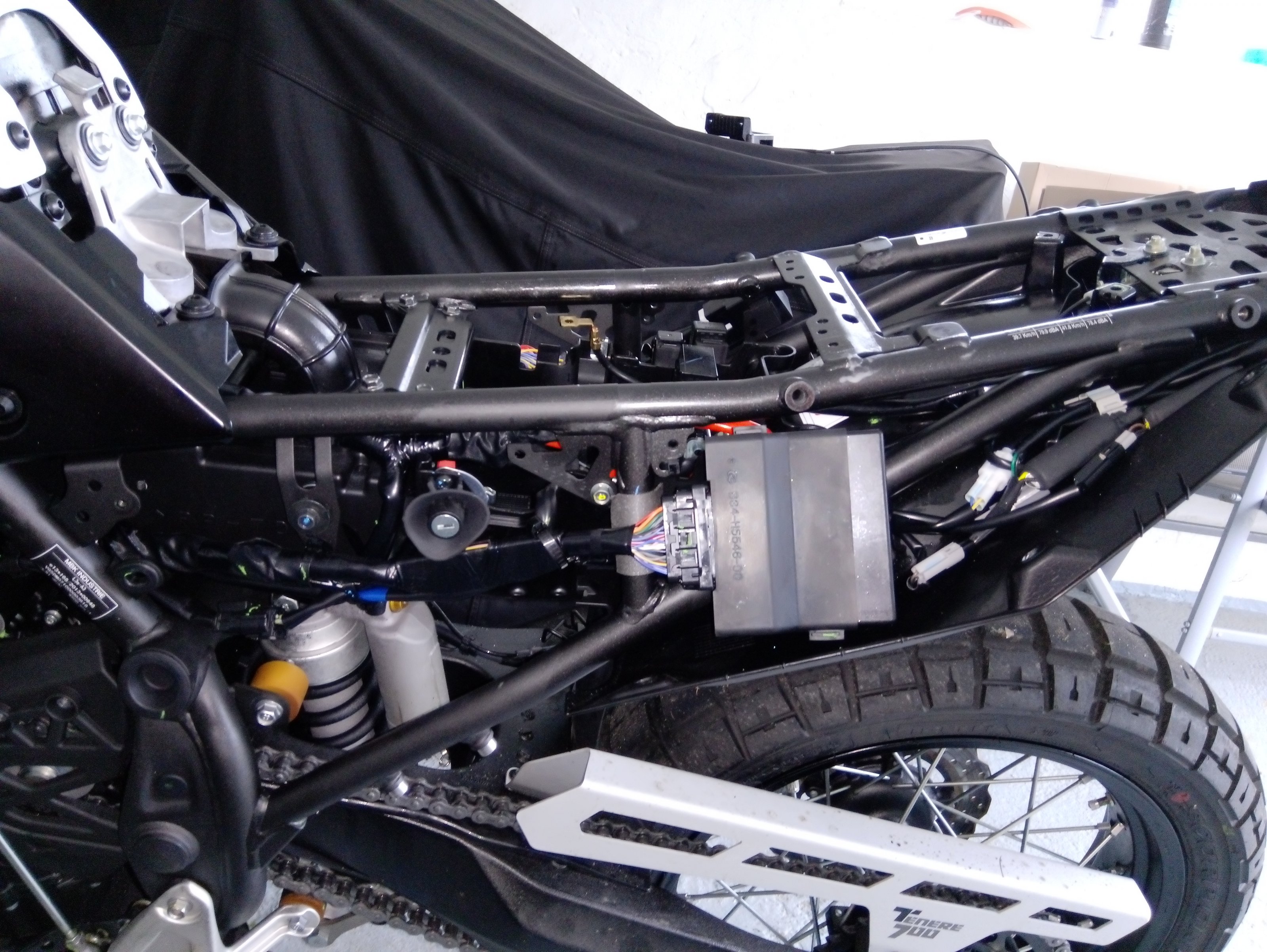

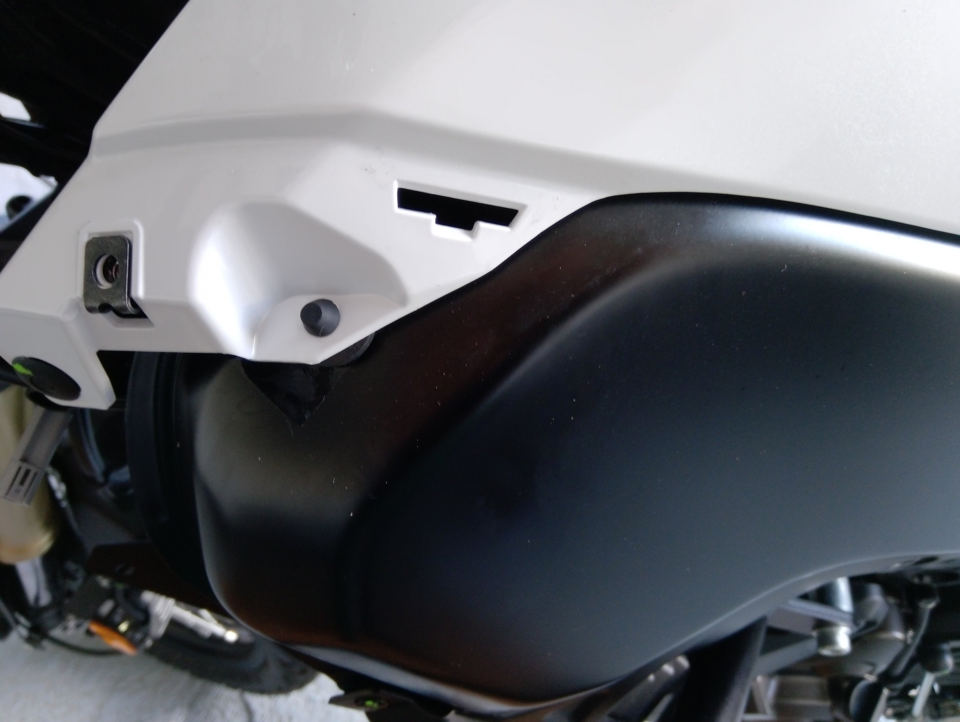

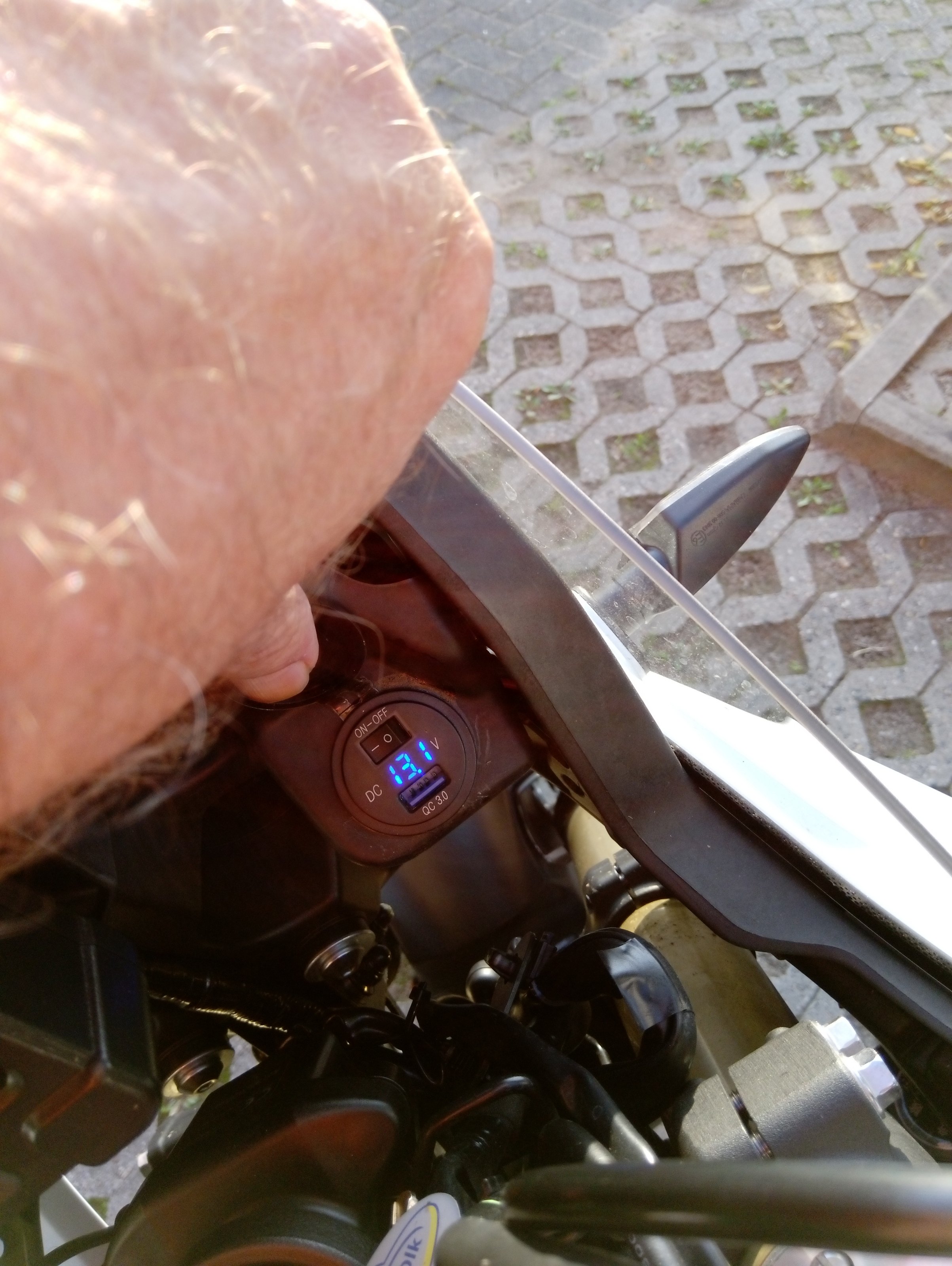

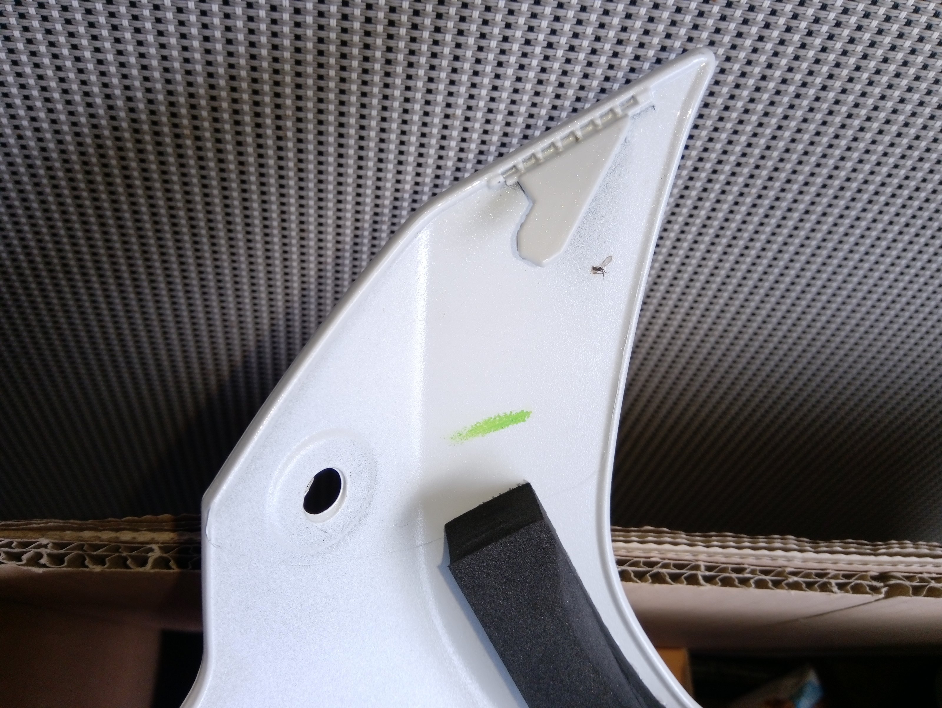

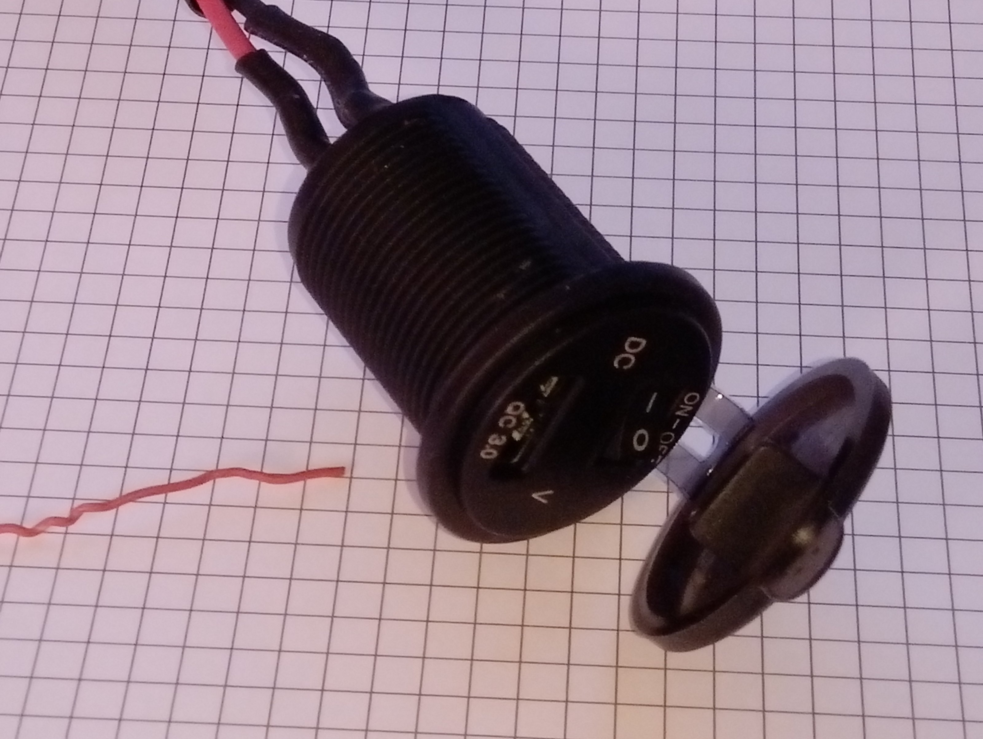

Frohe Weihnacht ,heute Nachmittag kamen,meine Bestellten Teile für NR.2 :bye2: Jens Die untere Rändelmutter habe ich weg gelassen , weil sonst der Ganze Lampen Vorbau ab muss. Die USB Volt-Dose wird stramm in die Bohrung eingelassen,nach dem mit etwas mit Sandpapier der Sitz Vorsichtig geweitet wird,und das Anschluss Kabel mit einem Hilfs-draht seitlichaus einer von den 2 Bohrungen raus geführt wird , und dann am 2 Ampere Stecker verlötet ,oder gesteckt wird. Auch die Leitung ist über die Zündung abgesichert. Achtung bei Abnehmen des Seitenteils darauf achten das der Haken oberhalb der Tank abdeckung nicht ausbricht.

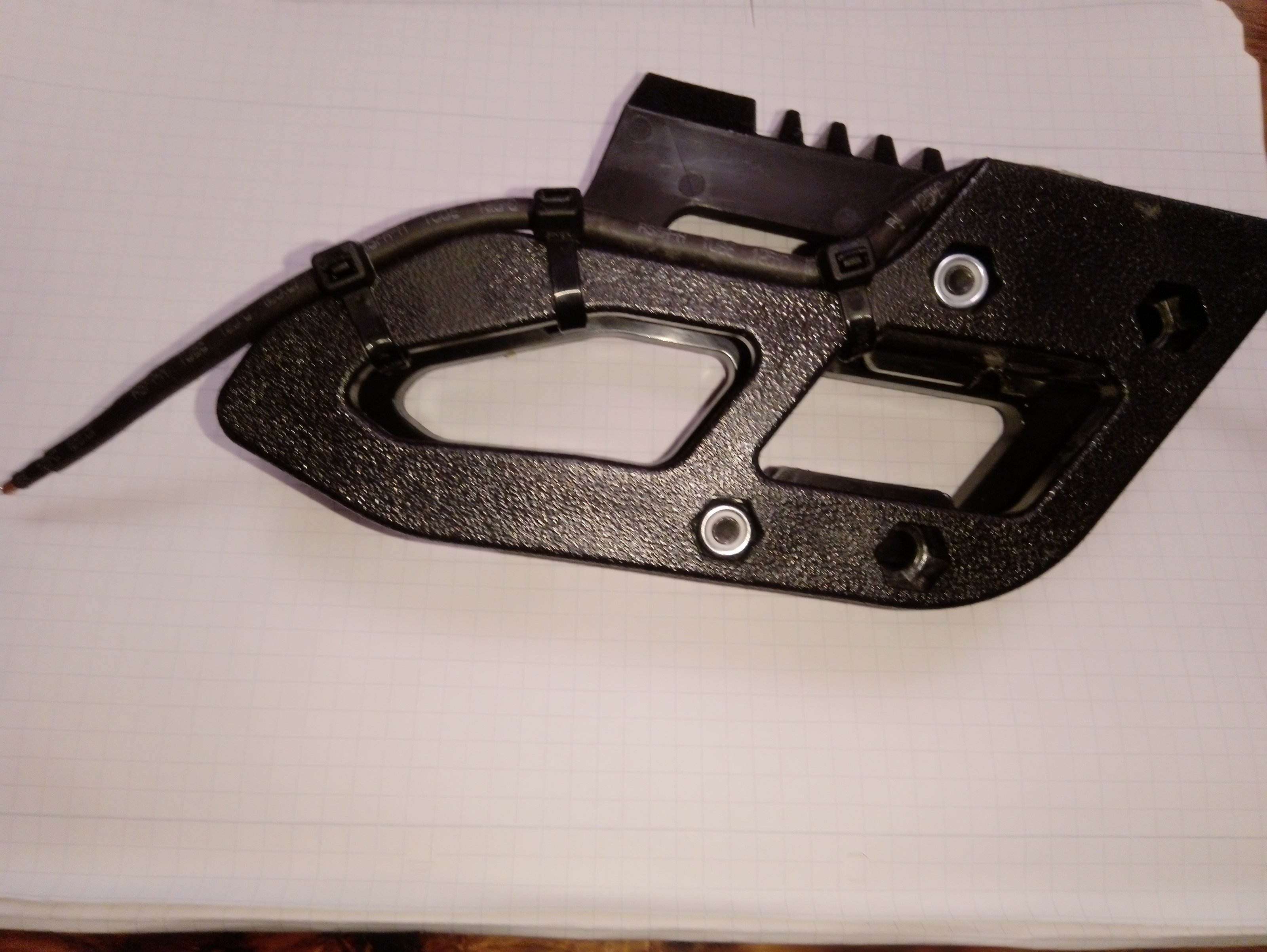

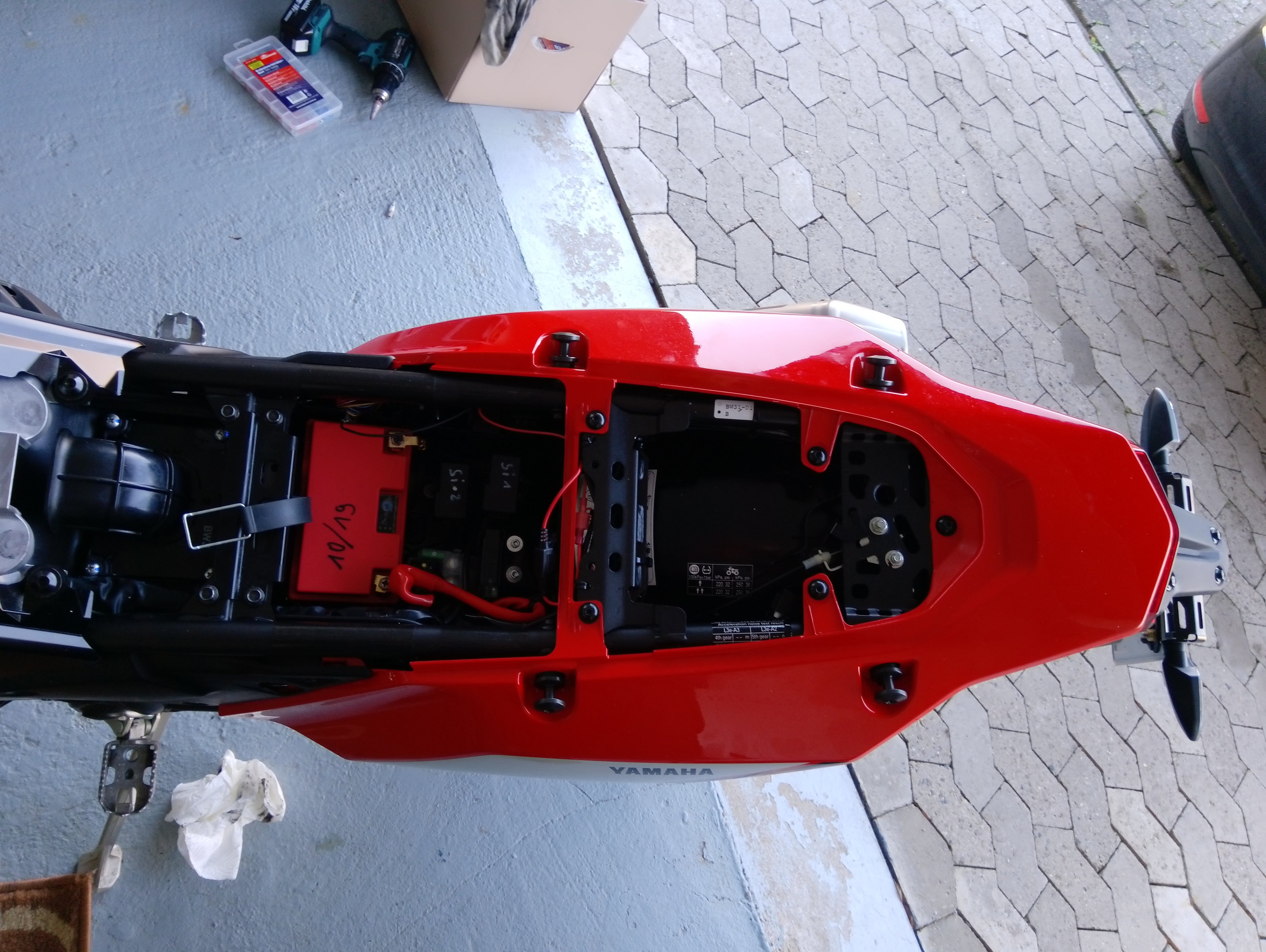

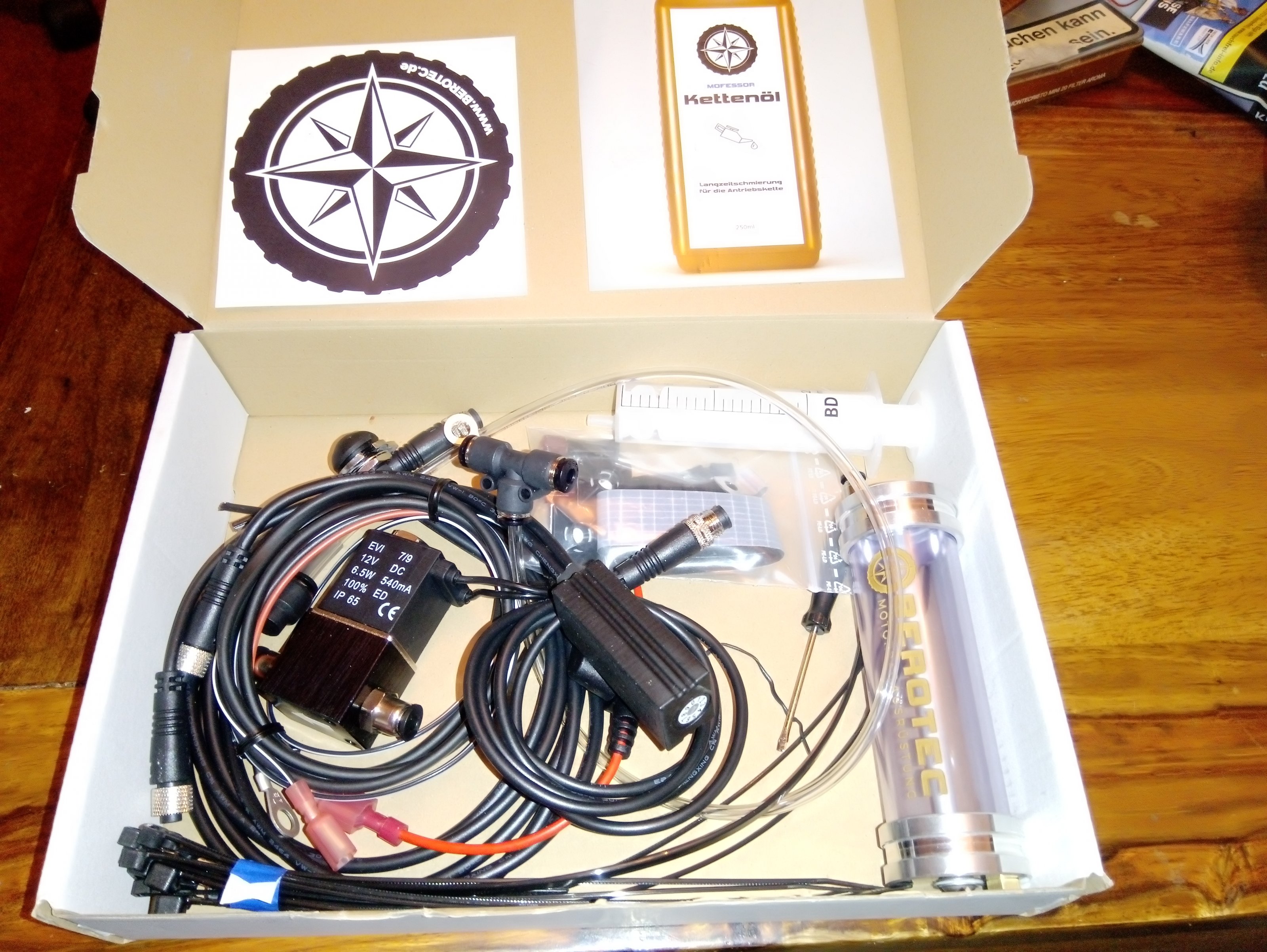

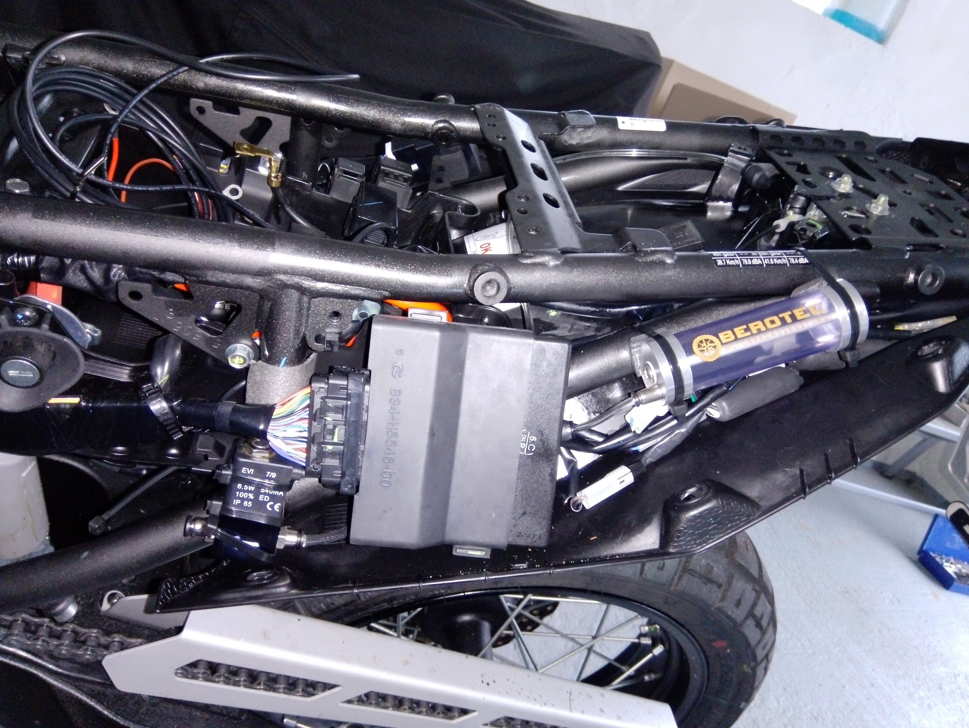

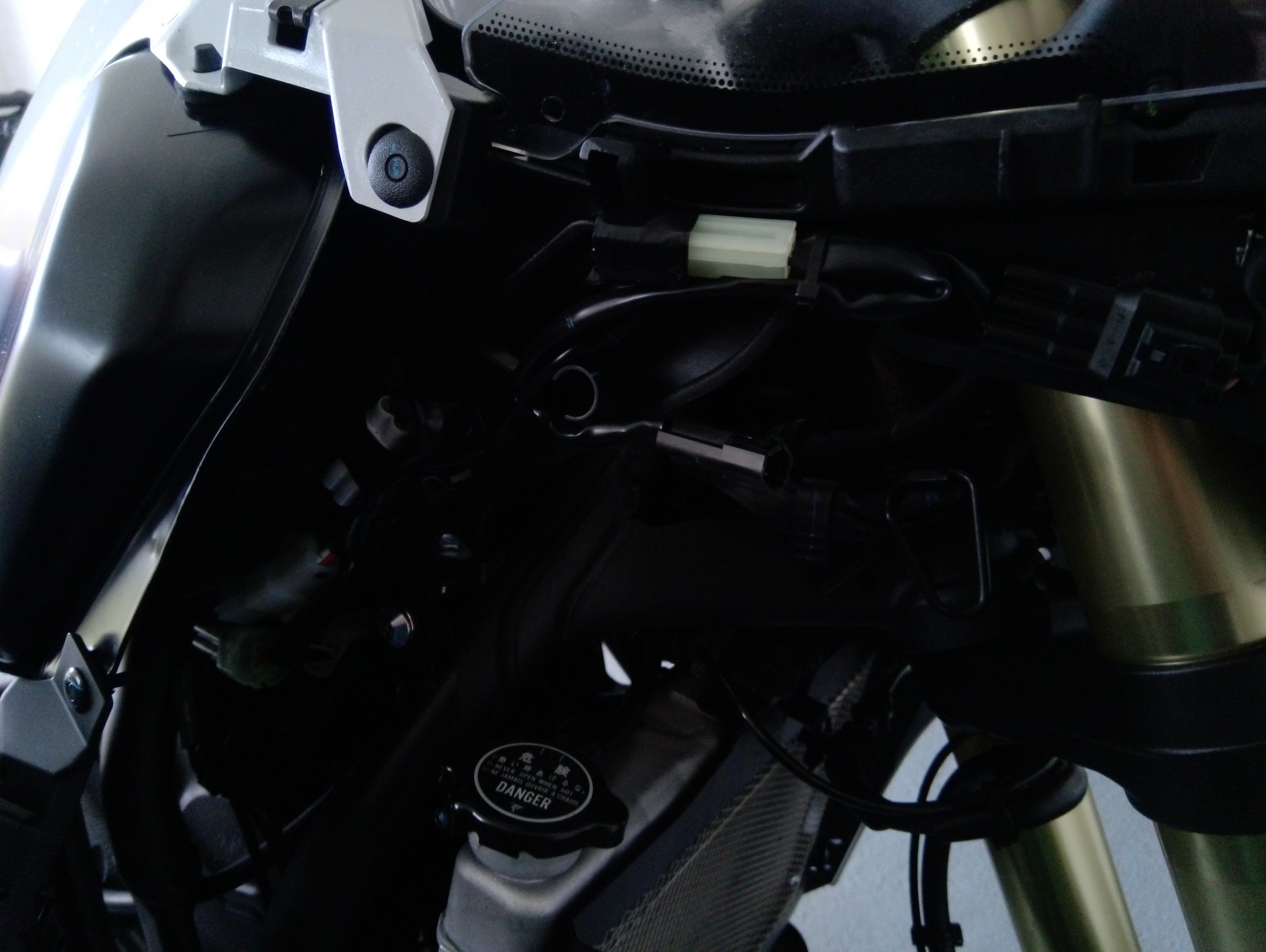

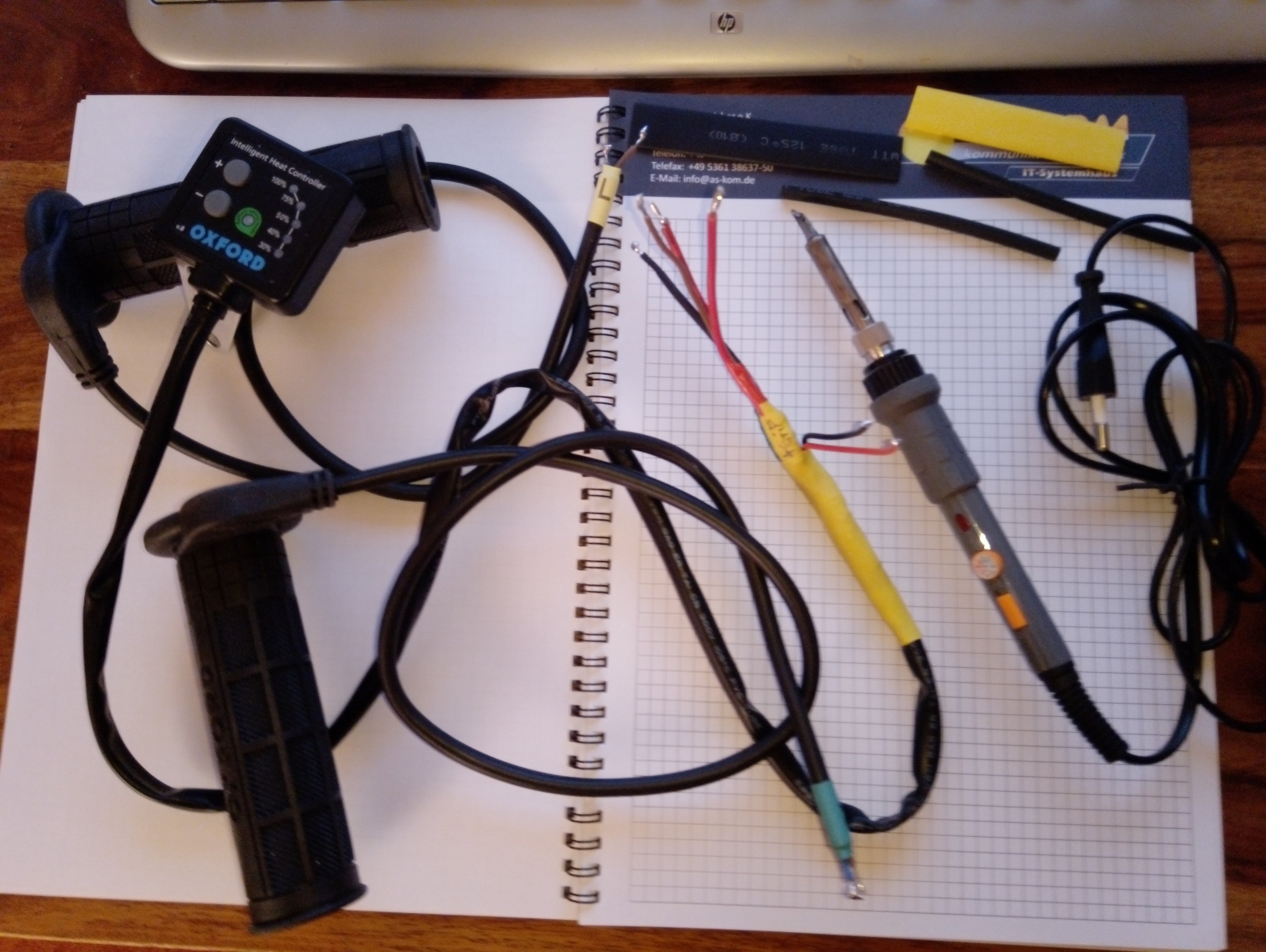

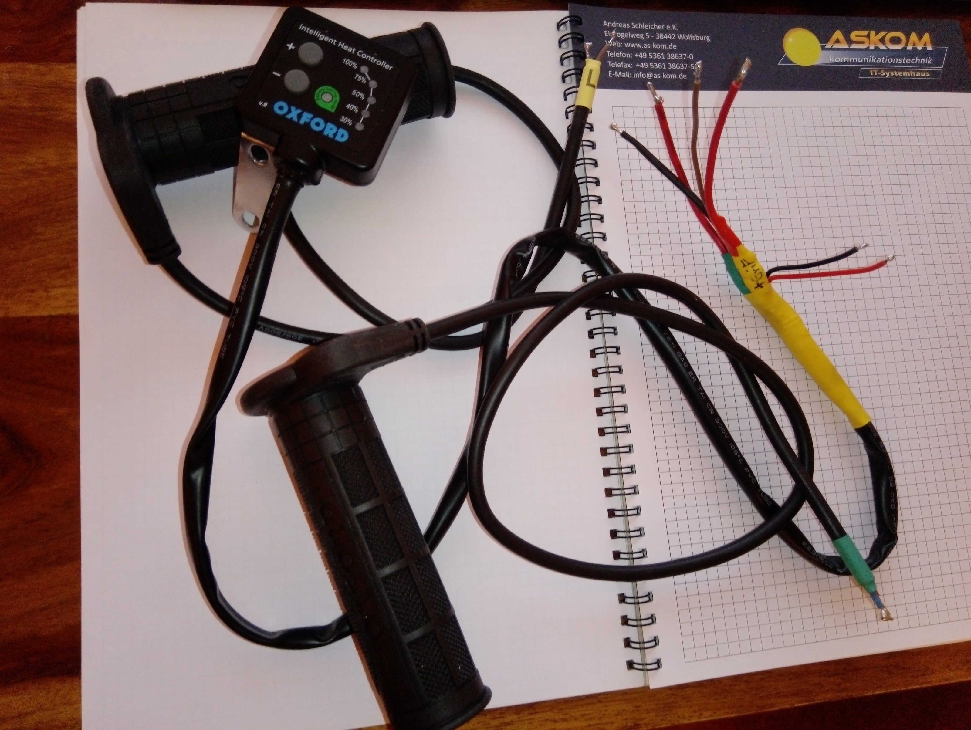

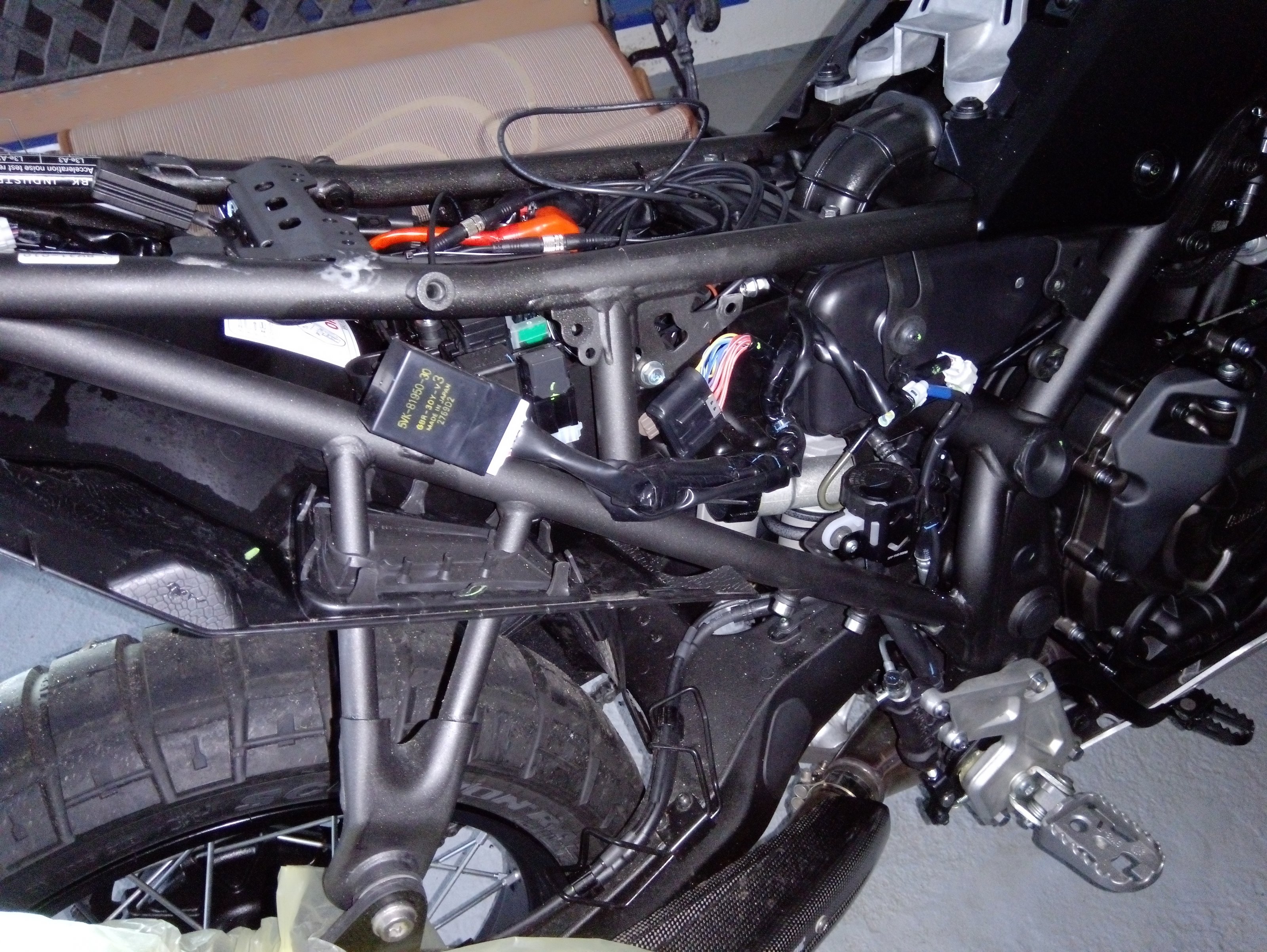

Und meine Oxfords Adventure 690 fertig konfiguriert, jetzt muss das Seitenteil rechts ab (3 Schrauben und 2 mal Pop-Schrauben ,Kühler seitig , ausgehackt werden und der Dreipolige 10 Ampere Stecker freigelegt werden ,Kappen ,und 1 mal Rot+ zurück geklebt und isoliert werden,damit es keinen Kurzschluss gibt,dann Rot +2 und schwarz-Masse verbinden (Löten) ,alles sauber Zug frei verlegen und nach dem Verlöten mit Schrumpfschlauch, einschrumpfen. Ein Relais wird nicht benötigt ,da der V8 Controller (Bedienpanel ) bei sinkender Spannung,das ganze abschaltet bei unter 12 V spätestens. Mann könnte das ganze mit Yamahas Adapter und den Passenden Gegen -Steckern machen ,aber da sie für immer dran bleiben ,habe ich es so gemacht. Abgesichert ist es über die Zündung und der Bord Sicherung :Augenzwinkern_2: die 4 Fotos sind vom Mofessor Berotec Ketten-Öler Einbau ,Emfehlenswerter Öler 153€ Weihnachtliche Grüsse Jens
