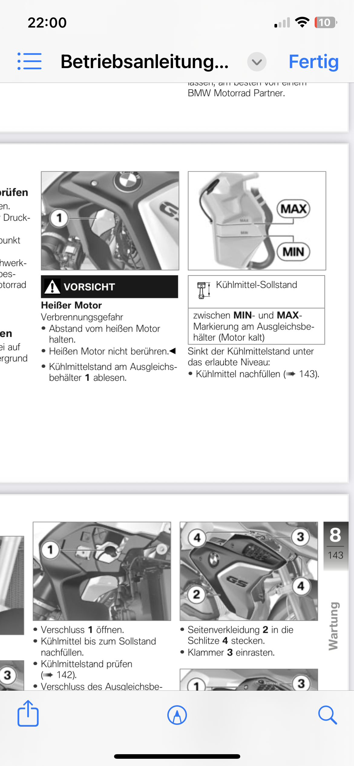

Vermutlich wurde das bei der Inspektion einfach nicht kontrolliert. Man muss ja eine Verkleidung demontieren um an den Ausgleichsbehälter zu kommen …
Nein, bei der 12er LC ist eine Ausnehmung in der Abdeckung, da braucht man nix demontieren. Evtl eine Taschenlampe nehmen, sonst ist es etwas schlecht erkennbar.

Alternativ fährst Du vor dem Einmotten zur Werkstatt und lässt bei warmem Motor, Kühlmittel zwischen min. und max. auffüllen..... 🤷‍♂️
