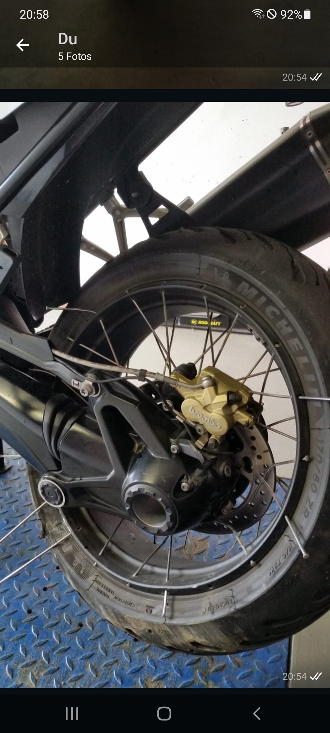

Heißes Thema bei BMW.
Dazu kann man eigentlich nur sagen, Schrott. Und lebensgefährlich bis tötlich.
Schlagartig während der Fahrt weg gebrochen.

Nicht mein Motorrad. War von einem Bekannten Im Juli 2020.
Die Sache ist anhängig.

Wenn ich mir fralinds Bilder anschaue frage ich mich, wie macht sich das zuvor beim Fahren bemerkbar 🤔
Gast 57915
28.11.2020
1.423
Das ist ja der blanke Horror! Erstes mal, das ich das so krass sehe!!
Wenn man Glück hat, merkt man es daran, das es hinten eimert (fahren wie durch Sand, stabiles Seitenführungsgefühl futsch, vielleicht noch Vibrationen). Dann ist die Weiterfahrt sicher unmöglich, bevor man sowas riskiert.
