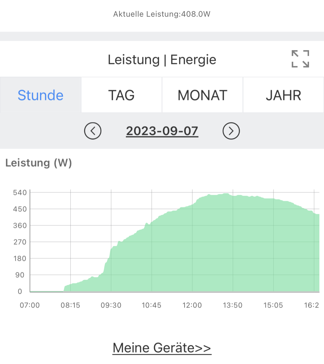

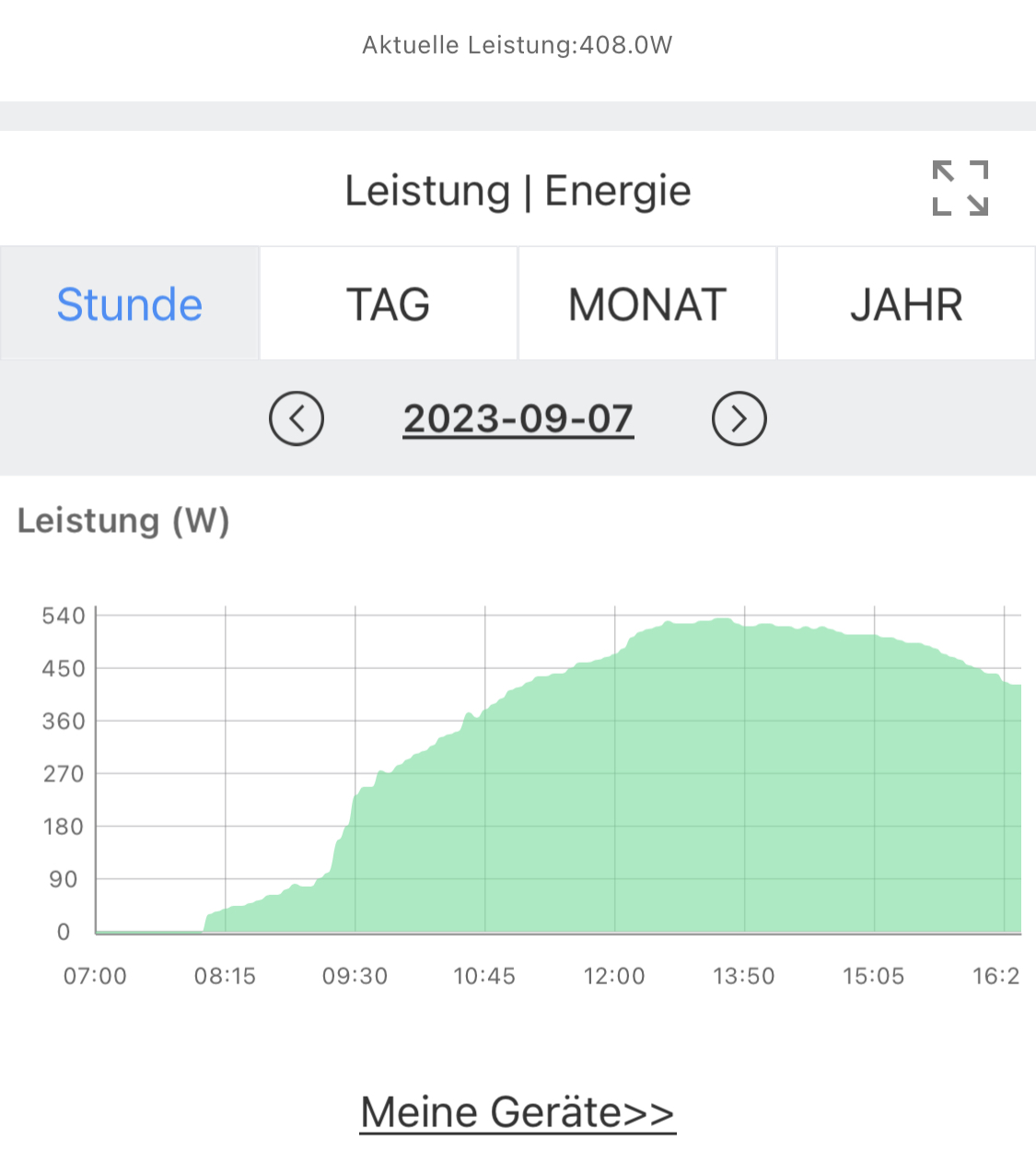

Meine Garagen PV (BKW mit 800W) hat in Spitzenzeiten im peak über 830W "produziert" (hoymiles).
Da ich nicht jeden Tag auf die Anzeige des BKW Stromzählers schaue (Chinasteckerdings), ist mir nach Wochen nun heute aufgefallen das bei strahlendem Sonnenschein nur max. 550W erreicht werden.
Liegt das tatsächlich schon an einem niedrigeren Sonnenstand?
Testweise hab ich die Panele einzeln verschattet um einen evt. Defekt eines einzelnen Moduls erkennen zu können, aber beide zeigen einzeln ca. 270W an, passt also. Hab die Anlage dann mal 5min vom Netz genommen, das Ergebnis blieb nach einschalten aber identisch.
1te Frage, kann man mit "einfachen" Mitteln den Modulwechselrichter testen?
2te Frage, da der HM800 nur zwei Eingänge hat, gibt´s die Möglichkeit mit einer "Reihenschaltung" noch zwei weitere Module anzuschließen (mit Adaptern) oder schiesst man sich den WR damit kaputt?
Vielleicht hat ja jemand hier Ahnung und kann mir auf die Sprünge helfen, möchte mich nicht extra in einem Solarforum anmelden...

Nach meinem Kenntnisstand liegts eher nicht an der schon zu flach stehenden Sonne, sondern an den aktuellen Temperaturen.
Optimal ist kalt plus viel Sonne, bei Hitze sinkt die Leistung der Module.
Hier ein kleiner, aktueller Scrennshot meines Monitors. (840 Wp mit 600W-WR, volle Südausrichtung auf dem Satteldach)
Heute Sonne von morgens an, aber mittags richtig heiß.
