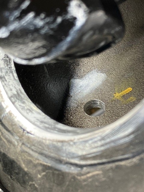

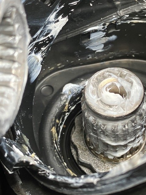

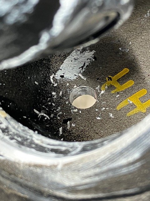

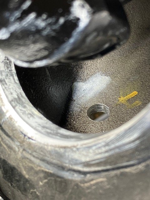

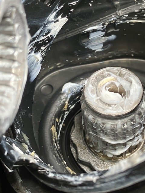

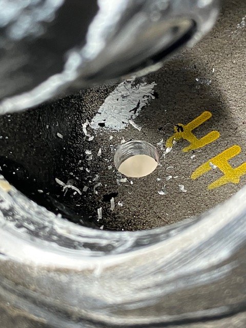

Kardan Service Aktion erledigt, im Rahmen der Jahresinspektion.
GS 1250 TB Zulassung 1.3.21 aktuell 7500 KM
Auftragserteilung war beim Befund = negativ nach Anbohren kein Wasser
Winkeltrieb abklappen und Späne raus ( gegen Mehrpreis)
Das Ergebnis
Kardan ok und hier die Bilder, Kardan abgekappt ohne Mehrpreis
Für mich alles super gelaufen, klasse Arbeit
Anhang anzeigen 525878Anhang anzeigen 525879Anhang anzeigen 525880
Ohne Zusatzauftrag würden die Späne, welche auf dem ersten Bild zu sehen sind, also im Kardantunnel verbleiben, wenn -so wie hier- das Testergebnis positiv ist.
Eben nicht. Die werden abgesaugt, fallen alleine raus, sind nicht der Rede wert, richten keinen Schaden an, sind viel zu wenige.......................
Hunderte hochbezahlte BMW-Ingenieure haben sich viele Stunden mit diesem "Problem" beschäftigt, Alles wird Gut.

Ich weiß, kuhtreter, dass es hier die Fraktion gibt, die alles ganz entspannt sieht. Und es gibt aber auch diejenigen, die der Meinung sind, dass man die Aktion besser durchführen kann. Ich finde, beides hat seine Berechtigung. Die 'hochbezahlten BMW-Ingenieure' bzw. wohl eher der Kostendruck (der auch auf dieser Aktion liegt) haben das Problem schließlich erst entstehen lassen, das ist für mich also mal gar kein Argument.
Ich werde die Serviceaktion nicht ohne (kostenpflichtigen) Zusatzauftrag ausführen lassen. Vielleicht wäre es kunstruktiv, mal zusammenzutragen, welche Punkte man in so einen Zusatzauftrag aufnehmen könnte? Zumindest für diejenigen, die es auch so handhaben wollen? Wer die Aktion einfach durchlaufen lassen möchte, kann das ja ignorieren, vorausgesetzt man schafft das (Ironie könnte auch hier enthalten sein). Ich habe mir bisher notiert:
Zusatzauftrag zur Kardan-Serviceaktion:
  • Fotodokumentation des Zustands des Kardanantriebs
  • Unabhängig vom Testergebnis: HAG abklappen, Sichtprüfung des Kardanantriebs durchführen, Verbindungen reinigen und neu fetten
  • Entfernen der Späne, welche bei der Bohrung im Kardan entstehen
  • Bohrloch beidseitig entkraten
  • Bohrloch und -ränder versiegeln (z.B. Zinkspray?)
  • Bohrloch und -ränder mit schwarzer Lackfarbe versehen
  • Schnabelventil einkleben
  • Dokumentation auf der Rechnung, dass die Serviceaktion durchgeführt wurde (mit oder ohne Kardan-Tausch)

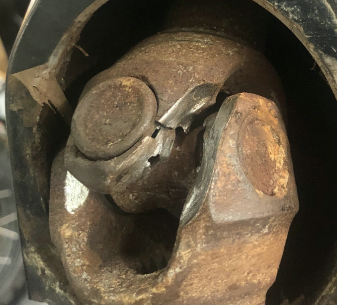

Für mich bezeichnend, dass die Kreuzgelenke bzw. Nadellager herausgestellt werden.

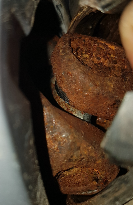

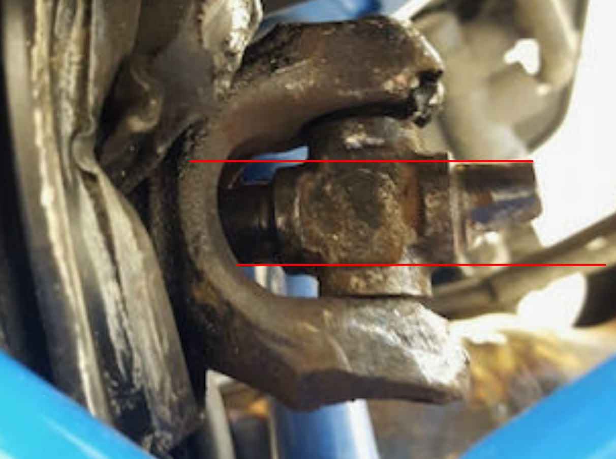

Ging es bisher nicht eher um ROST? So wie hier zusehen:

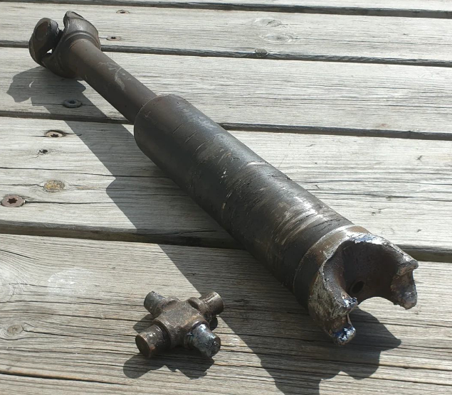

oder hier...
Hier wird es schlimmer
Hier ist wohl Ende Gelände, spanabhebendes Fahren, kurz vor dem verhängnisvollem Crash
der dann so enden könnte. Nun aber ohne Rost!

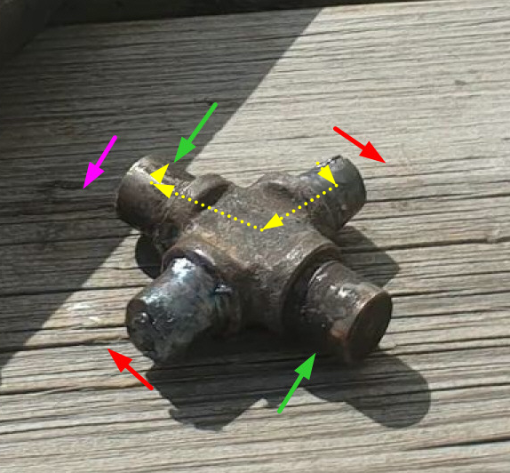

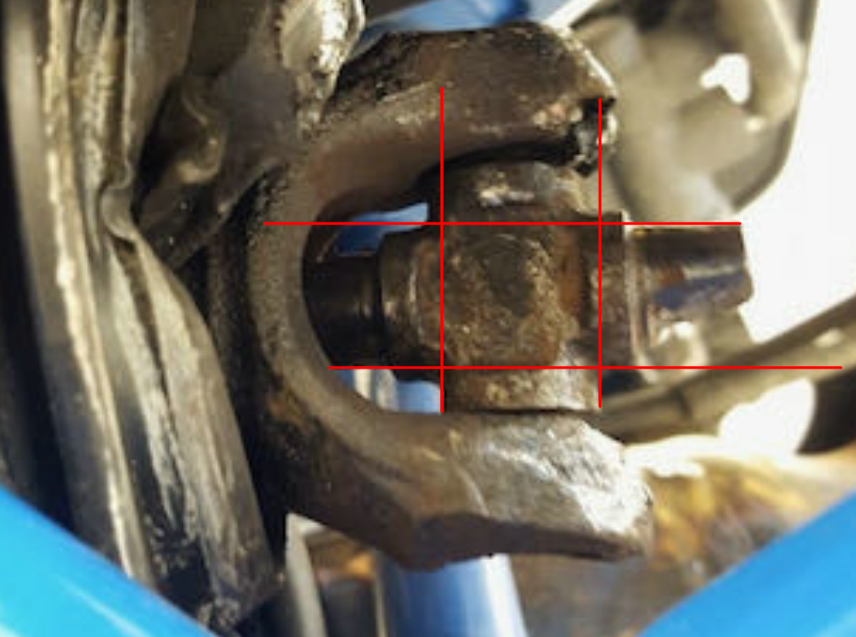

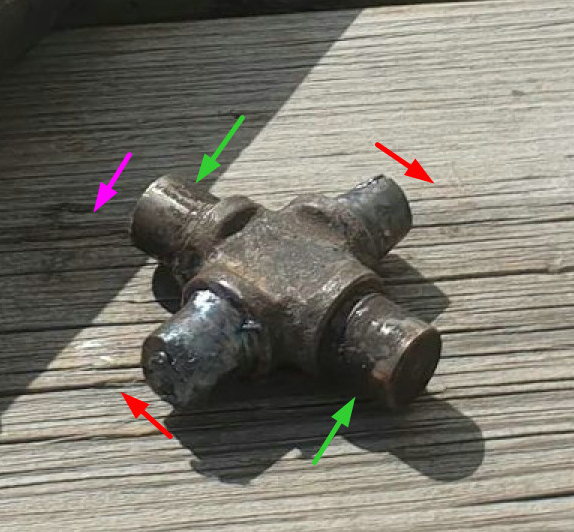

Jetzt mal dieses Kreuzgelenk in die Uhrzeiger Drehrichtung (rot), gespiegelt
Rote Pfeile, die Antriebsrichtung vom Motor
Die gelben Pfeile zeigen die Kraftübertragung im Kreuzgelenk an.
Grün, der Gegendruck der weggesprengten Kardangabel.
Mangenta, da zeigt sich zart an, dieser Lagerzapfen ist wohl schon verbogen, abgeklappt!

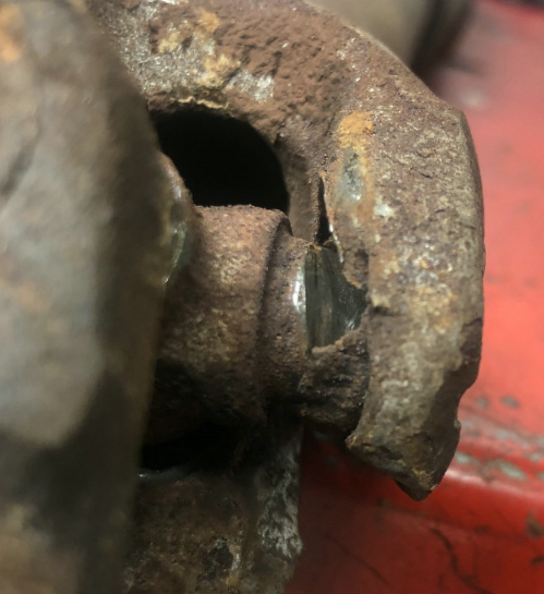

Und nun nochmal unten dieses Foto mit dem Rost angesehen.
Hier sieht man deutlich wie der obere Lagerzapfen, nach rechts, abgeklappt ist.

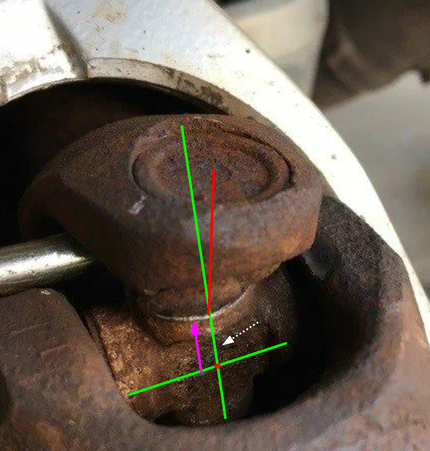

Was aber passiert dadurch?
Grünes Kreuz - zeigt den normalen, geometrischen Mittel-/Dreh-Punkt an. Alles OK!
Durch das Abklappen von nur einem Lagerzapfen verschiebt sich ein Drehpunkt (Magenta Pfeil) schlagartig um etliche Millimeter nach oben. Das passiert schon bei der kleinsten Winkelabweichung von 0,1°!
Somit wird sich der ursprüngliche Drehmittelpunkt (roter Punkt) irgendwo zur weißen Pfeilspitze verschieben.
Dreht sich jetzt die gesamte Welle, so wird sich das Kreuzgelenk kräftemässig einen neuen Drehmittelpunkt suchen wollen. Je nach Lage der Kreuzgelenk wird es da ein Hin&Her der Kräfte geben, die Welle wird nicht mehr "Rundlaufen", das wird mit dem Messaufbau entdeckt werden.
Ob man diese geometrische Verformung des Kreuzgelenkes mit einer Prüfung per Hand (Werkstatt) entdecken kann? Ein Drehrichtung ist ja ohne Fehler. Der verschobene Lagerzapfen könnte sich ein wenig schwerer schwenken lassen. Ich weiß es nicht.
Meine Vermutung, abgeleitet aus obigem nachweisbarem Schadensbild:

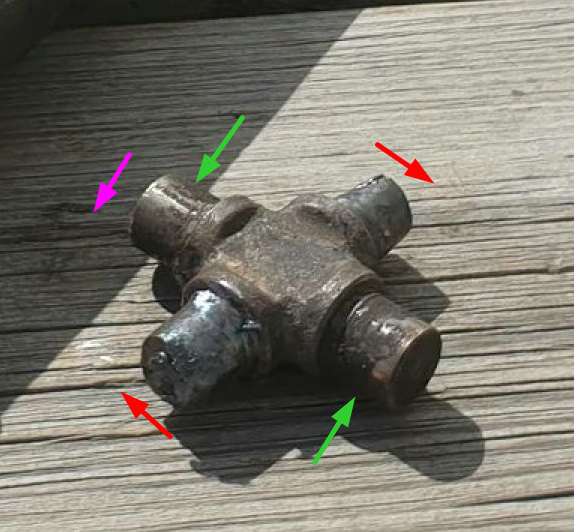

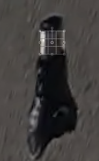

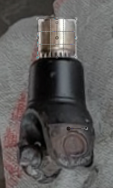

Mal folgende abgebrochene Antriebszapfen betrachtet.
Der fliegende Kardan-Rest von @Ridealone der auf einem der Bilder zu entdecken ist.
Verhältnis: Durchmesser zu Länge ca. 1:1. Das Schwarze oberhalb zeigt die Bruchstelle der Welle

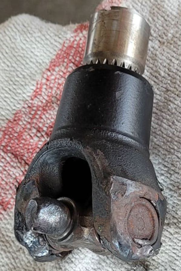

Und hier der Rest von @XR1DRIVER #166
Deutlicher zu sehen, ebenfalls dasselbe Verhältnis Durchmesser zu Länge ca. 1:1
Für mich der Rückschluss: Bei der GS von Ridealone wurde der Kardan von der Werkstatt ordnungsgemäß auf der Antriebswelle mit dem Federring montiert.
Und diesen verprügelten Lagerzapfen von @XR1DRIVER schon mal genauer angesehen? Da ist nichts mehr von einer gefertigten Geometrie zu entdecken.
Der kleine geschmiedete Lagerzapfen hat widerstanden und hat die größere Antriebswelle zu Fall gebracht.
Nach meiner Ansicht zerlegen die abgeklappten Lagerzapfen die Nadellager bzw. später das gesamte Kardangelenk.
Und.......
es gibt hier zahllose, bebilderte Beispiele!
Da mal eine Lauffläche waagerecht/senkrecht ausrichten und dann ein paar geometrische Hilfslinien eingezogen.
Das Grauen wird überdeutlich sichtbar! :facepalm:
Egal welche Kante man anvisiert, hier stimmt doch gar nichts mehr!°
Da fällt mir auch nigs mehr ein!
