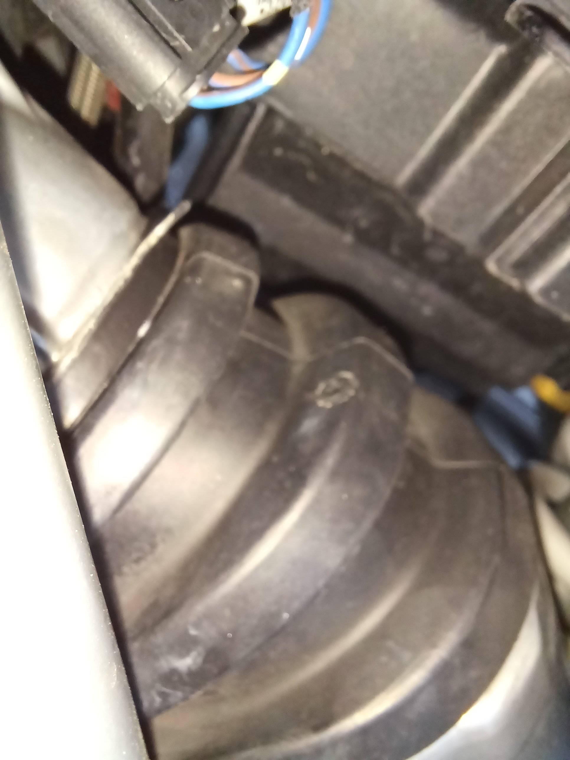

Meine GS aus 2013 hat jetzt den "Nippel" und eine neue Kardanwelle > 60.000 km. Um mal zu schauen wie der "Nippel" so aussieht habe ich ein Bild geschossen. Jetzt frage ich mich, was das im Bild zu sehende Gitter für eine Bewandtnis hat. Sowohl der Nippel als auch das Gitter sind im tiefsten Punkt des Gehäuses angebracht und könnten einen Wasserabfluss sicherstellen. Doppelt hält jetzt besser? ...
Ich glaube, da muss ich mal mit dem Putzlappen ran 😧
das ist der Abdruck eines Spannpunktes mit einer Auflageplatte aus Hartmetall und dient zur Spannung des Werkstücks bei der Zerspanung.

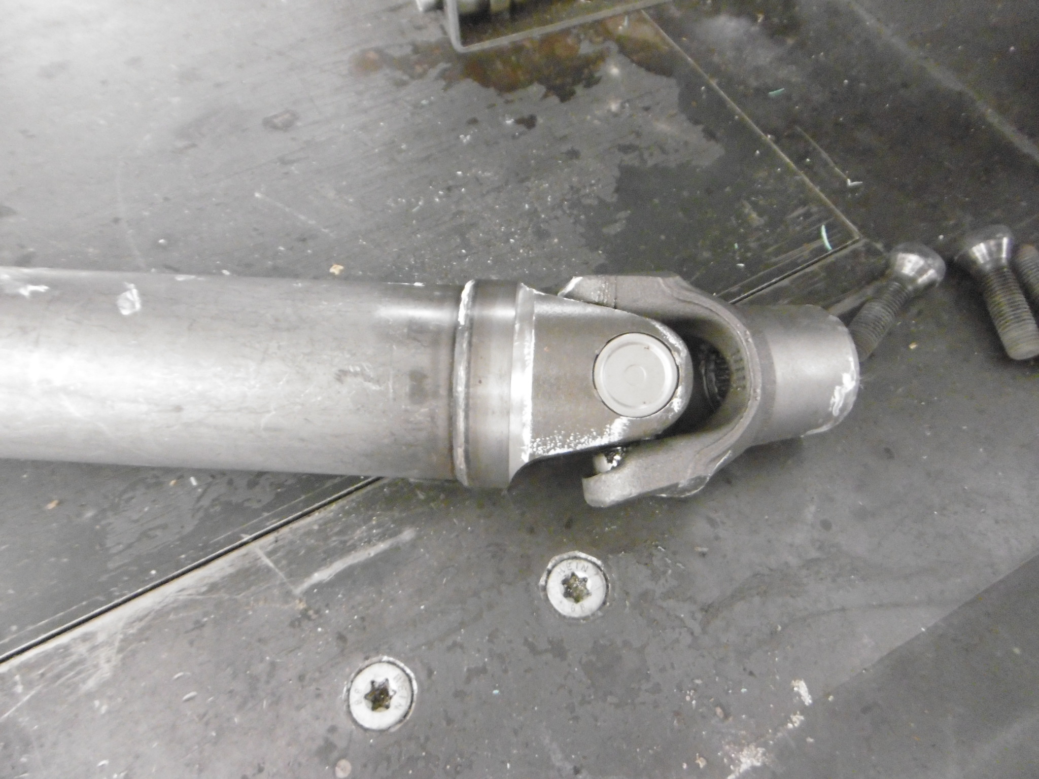

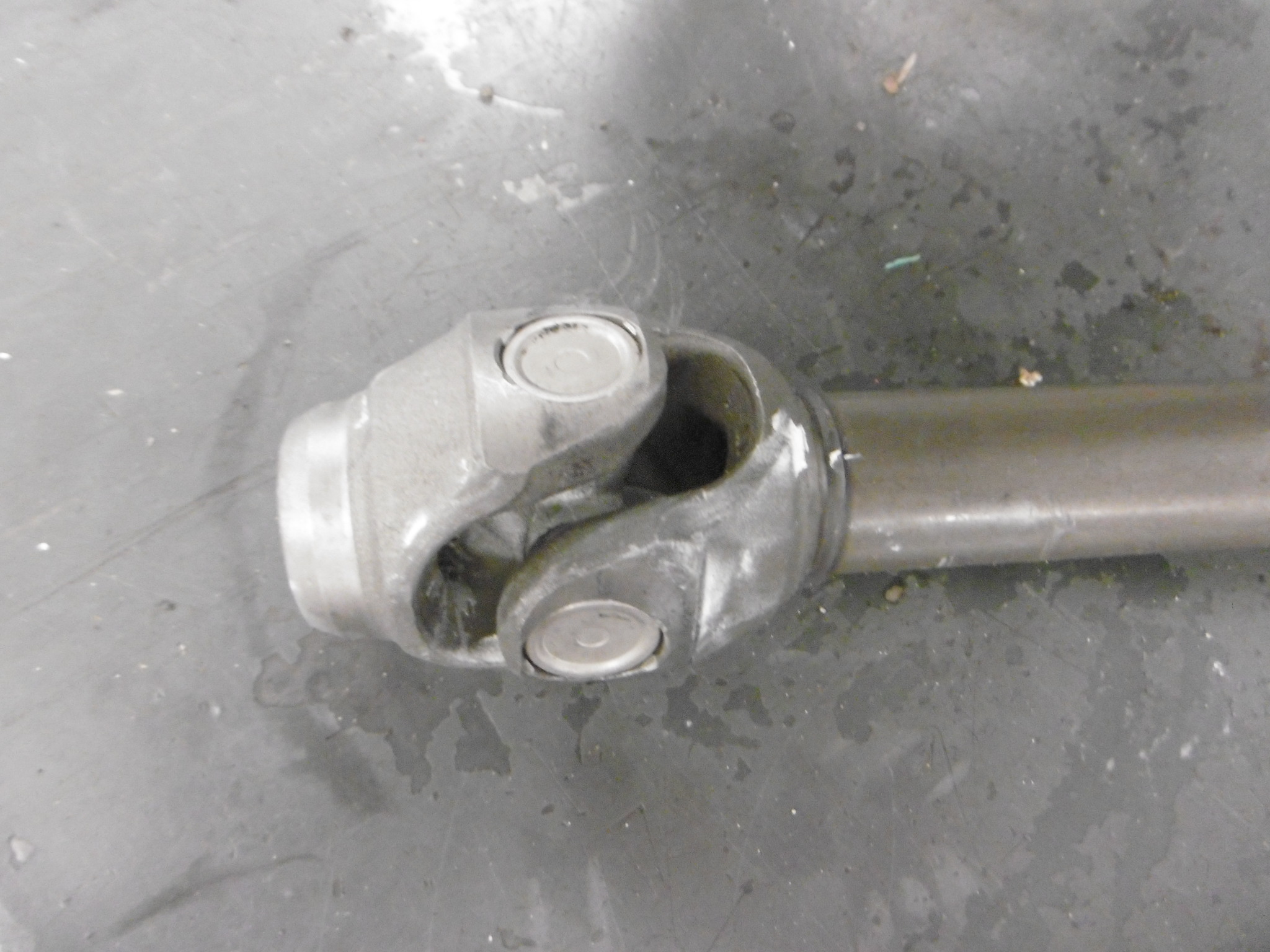

Hallo zusammen,
Heute habe ich zwei Bilder für euch, einfach mal ohne Kommentar.
P.S.Die nächste Hiobsbotschaft, BMW hat anscheinend eine Liefersperre für das Winkelgetriebe verhängt, warum auch immer

Scheint ja eine richtig verranzte Karre zu sein.
Keine Infos dazu?
P.S. Willkommen im Forum!

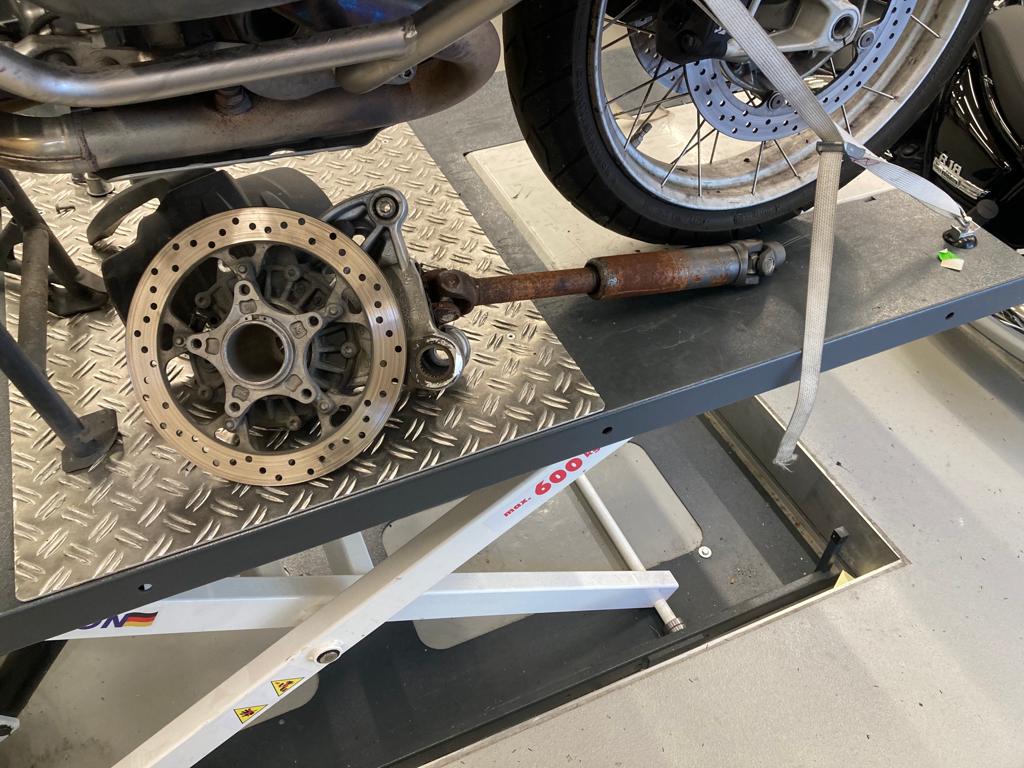

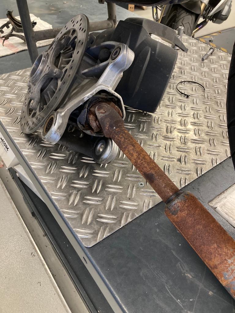

Hallo zusammen,
mich würde mal interessieren welches Baujahr und wieviel Kilometer sie runter hat.
Und auch noch ob sie viel den Hochdruckreiniger und Schnee / Salz gesehen hat
ist ein 2015er Baujahr, jetzt knapp 70000 KM, Hochdruckreiniger nicht auf Gummis, Reifen und Lager. Schnee und Salz sieht sie kaum, steht im Winter in einer trockenen Garage

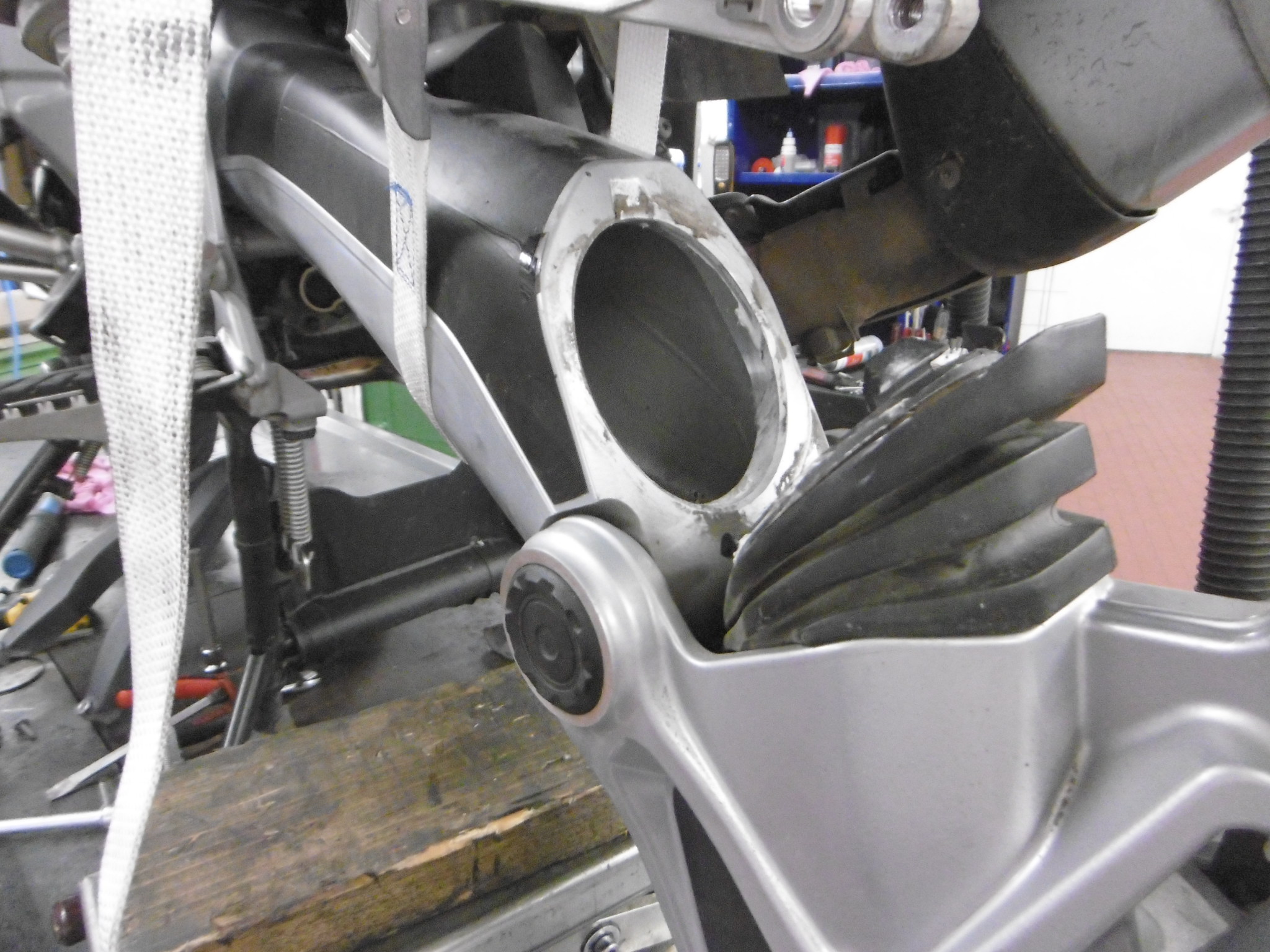

Meine habe ich gestern vom Service wieder abgeholt 2015er mit fast 75000 km. Jetzt hat meine LC zwei Schnäbel ;) also einmal den oberen schönen Schnabel und einmal das Schnabelventil ;). Ferner hat jetzt die obere Manschette ebenfalls noch ein zusätzliches Loch. Hochdruckreiniger verwende ich aber nur im den gröbsten Schmutz zu entfernen ( damit ich den Sand und groben Schmutz nicht runterreiben muß ) und mit viel Abstand - Salz versuche ich ganz und gar zu vermeiden
Der Meister meinte es wäre alles in Ordnung gewesen.

Wow, was ein Unterschied.
Ich gehe nie mit einem Hochdruckreiniger ans Moped, ich wasche mit nem Schwamm und am Ende wird sie abgeledert.

mich würde interessieren wie die das Loch im vorderen Bereich hinein bekommen
ich kenne zwar Winkelbohrmaschinen, aber nicht so flache
Da die Ventile einmal nach innen und einmal nach außen zeigen, wie bekomme ich das rein ohne was zu demontieren
reinwürgen?
reinwürgen?
So wie ich das sehe, wird vorne kein Loch in den Tunnel gebohrt. Entweder hat der Kardan die Belüftung vom Werk aus, oder du bekommst die vordere Manschette gelocht.
reinwürgen?
Vorne wird doch nur ein Loch in die Manschette geknipst. Gebohrt wird da niGS.
