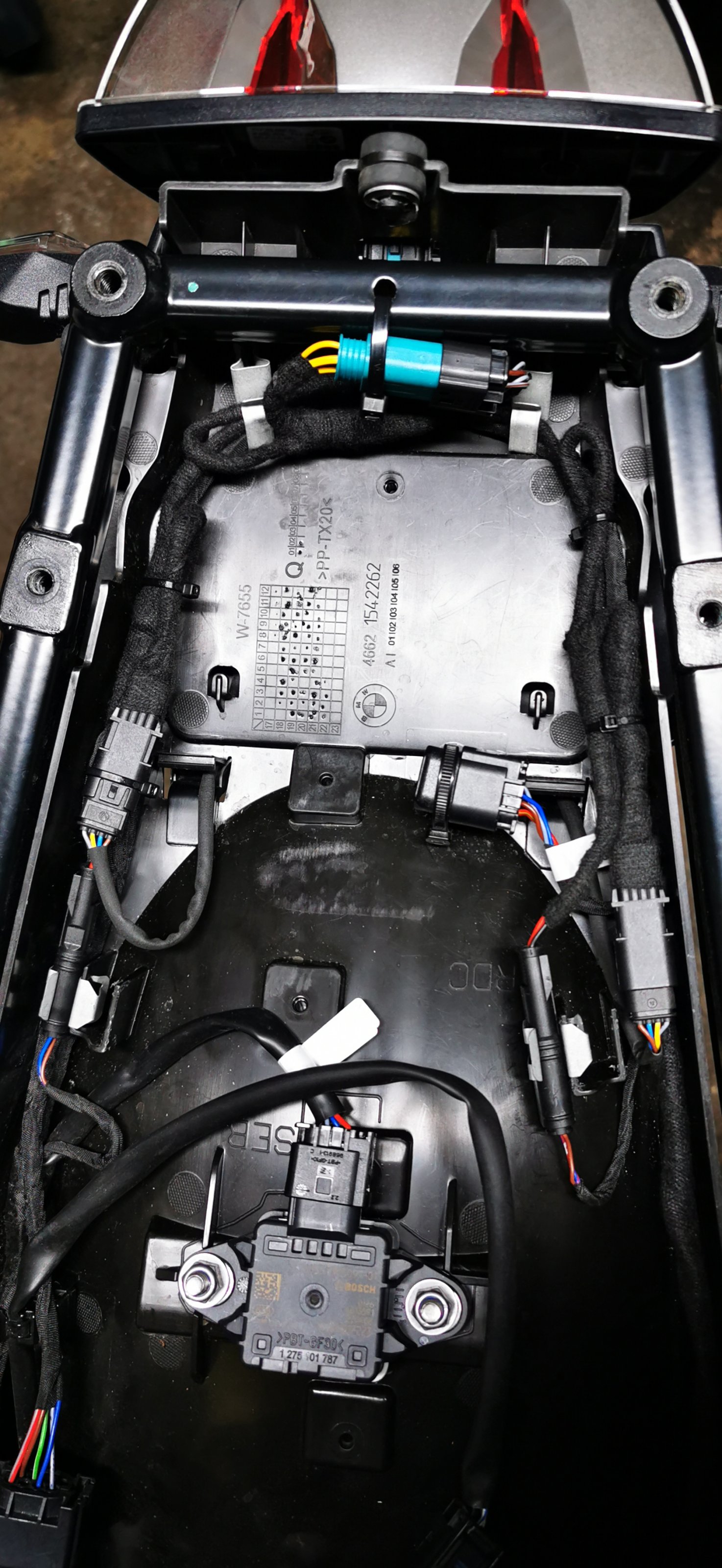

Mein größtes Problem beim Einbau war, daß ich die Hinterrad-Abdeckung (trotz Beschreibung in der Reparaturanleitung von MotoPool) nicht aus der vorderen Verankerung bekam! Dadurch konnte ich die Steckverbindung zum Rücklicht nur unter größten Schwierigkeiten erreichen.......Aber vielleicht stellte ich mich auch zu blöd an!....Ich wollte allerdings die Abdeckung auch nicht gewaltsam entfernen!
wenn Du die beiden Schrauben von unten gelöst und entfernt hast, dann das Teil nach hinten ziehen und nach unten klappen. Im Bereich des Rücklichts ist noch eine Lasche, von dieser musst Du die Abdeckung auch runter schieben. Dann kannst Du die Abdeckung ohne Gewalt abnehmen ...

Hi eR1200GeeS,
das Problem hat sich gelöst! Ich hatte mich nicht tief genug gebückt und somit eine Schraube für die Abdeckung weiter vorn nicht gesehen! Nachdem ich diese entfernt hatte, ließ sich die Radabdeckung hinten weit genug nach unten drücken und ich konnte bequem an den Stecker für das mittlere Rücklicht....
Es reichte übrigens bei mir nicht, nur die beiden hinteren Schrauben zu entfernen, da ich dann zwar die drei Halteklammern für das Rücklichtgehäuse abziehen konnte, aber beim Zusammenbau die mittlere Klammer nicht mehr aufschieben konnte. Außerdem hätte ich dann die Steckverbindung wohl nur mit Gewalt lösen können, da ich mit den Händen nicht an die Verriegelung der Steckberbindung gelangte....
Aber nun ist alles gut! Den steckbaren Widerstand habe ich mittlerweile fest verdrahtet, da ich keine Fehlermeldungen mehr bekomme!

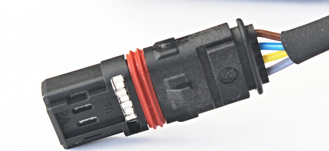

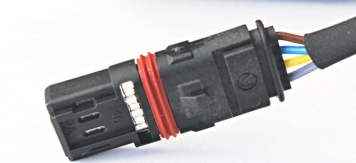

Man könnte sogar die Originalen Blinker hinten weiterhin nutzen, hatte ich zum Testen anfangs gemacht.
Man muss dazu die Äußere Hülle des 4 Poligen Steckers von den Blinkern entfernen, geht problemlos ohne etwas zu beschädigen, also auch Rückrüstbar, dann die 2 freiliegenden äußeren Stifte in die 2 Polige Buchse vom Motorrad stecken, mit Schrumpfschlauch sichern, fertig.
Hallo Hajo,
wie bekommt man denn den Stecker ohne zu beschädigen auseinander?
Es sieht so aus, als wenn er verschweißt ist, oder aus einem Stück gegossen ist.
Wie hast Du das gemacht?
Grüße, Peter

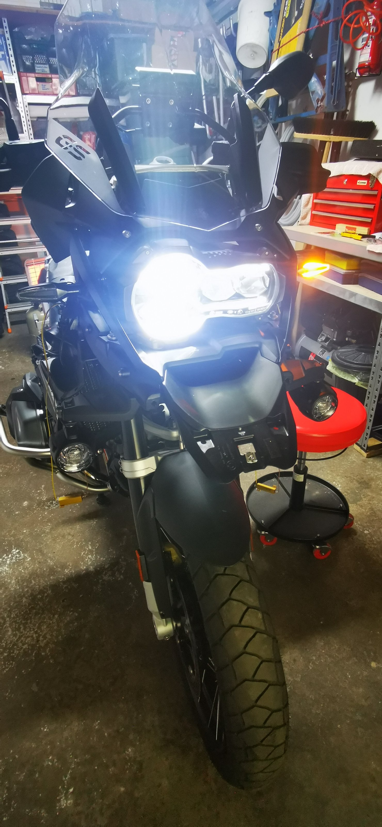

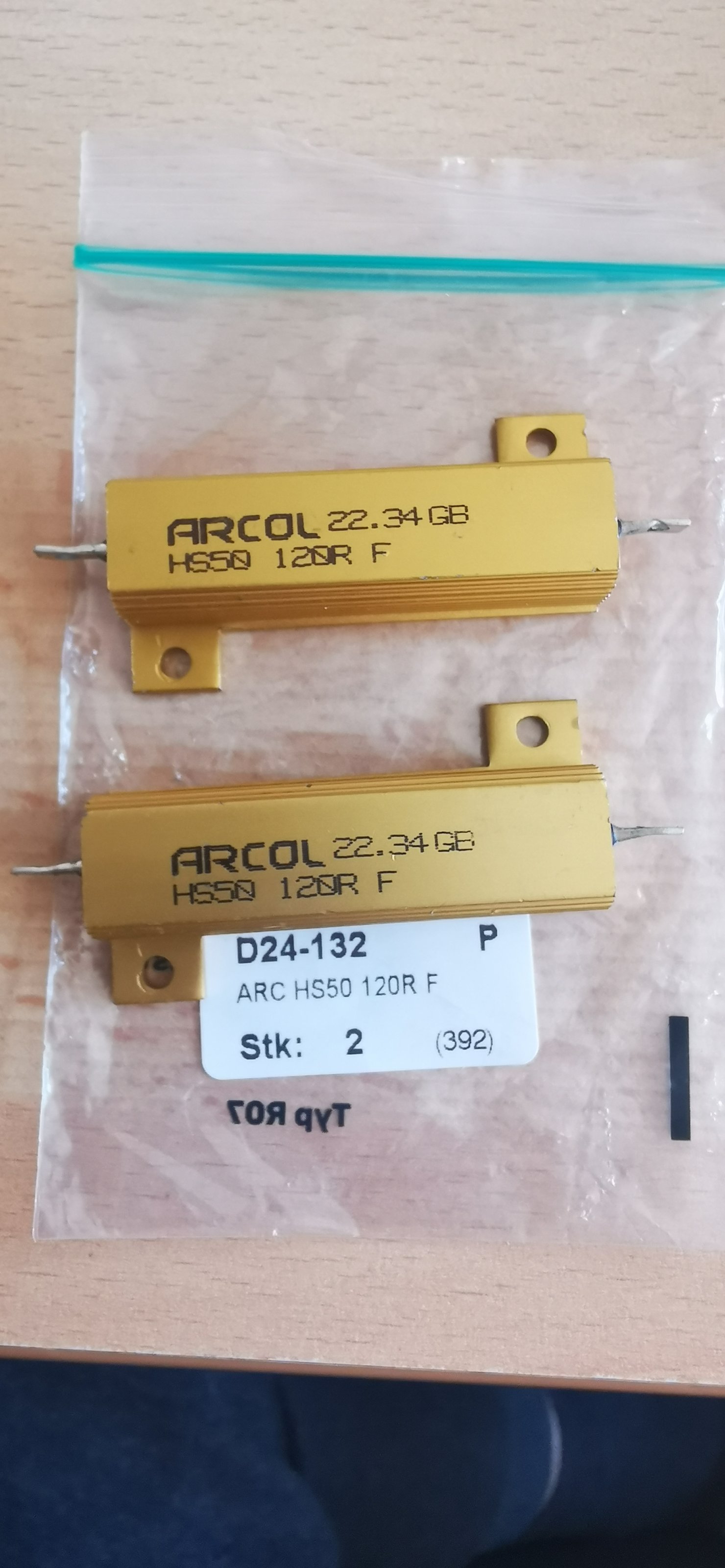

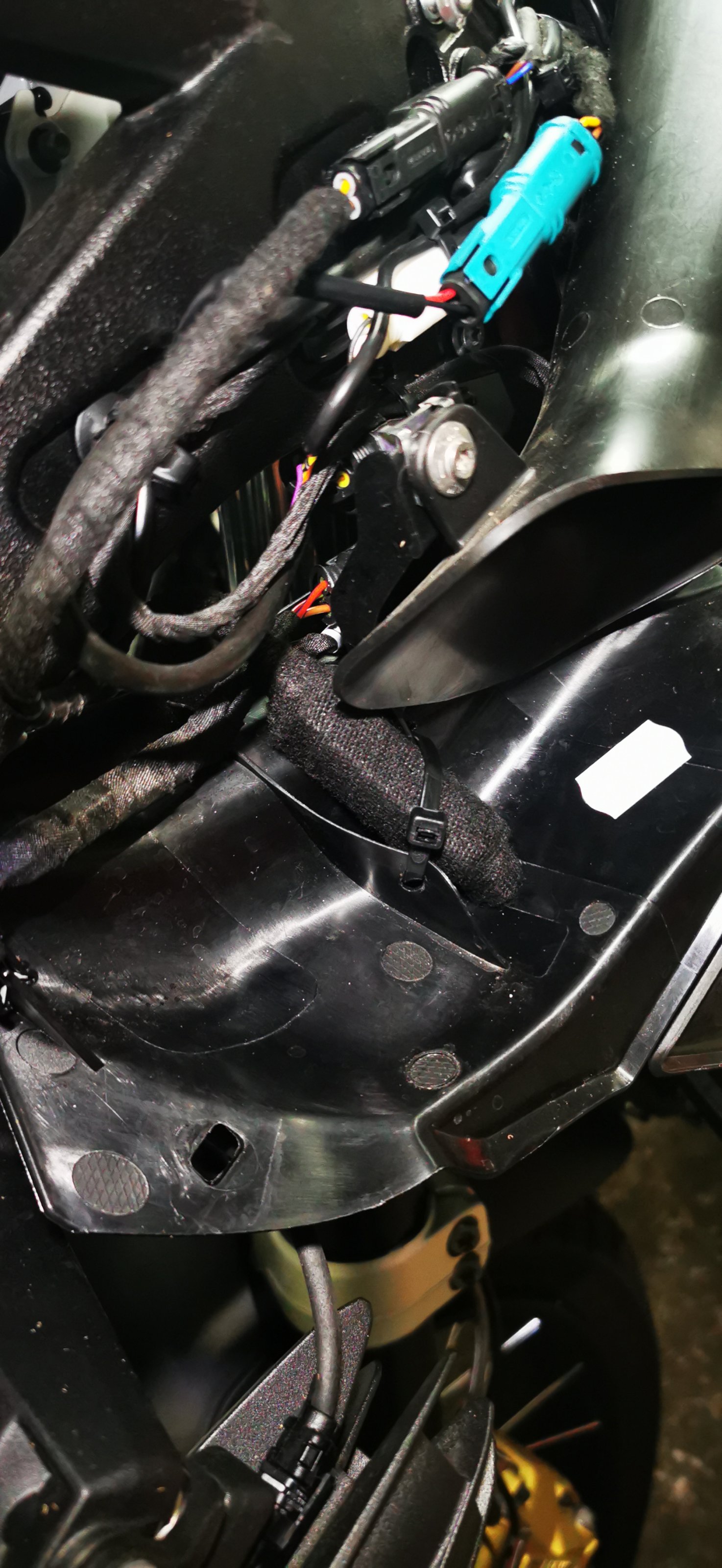

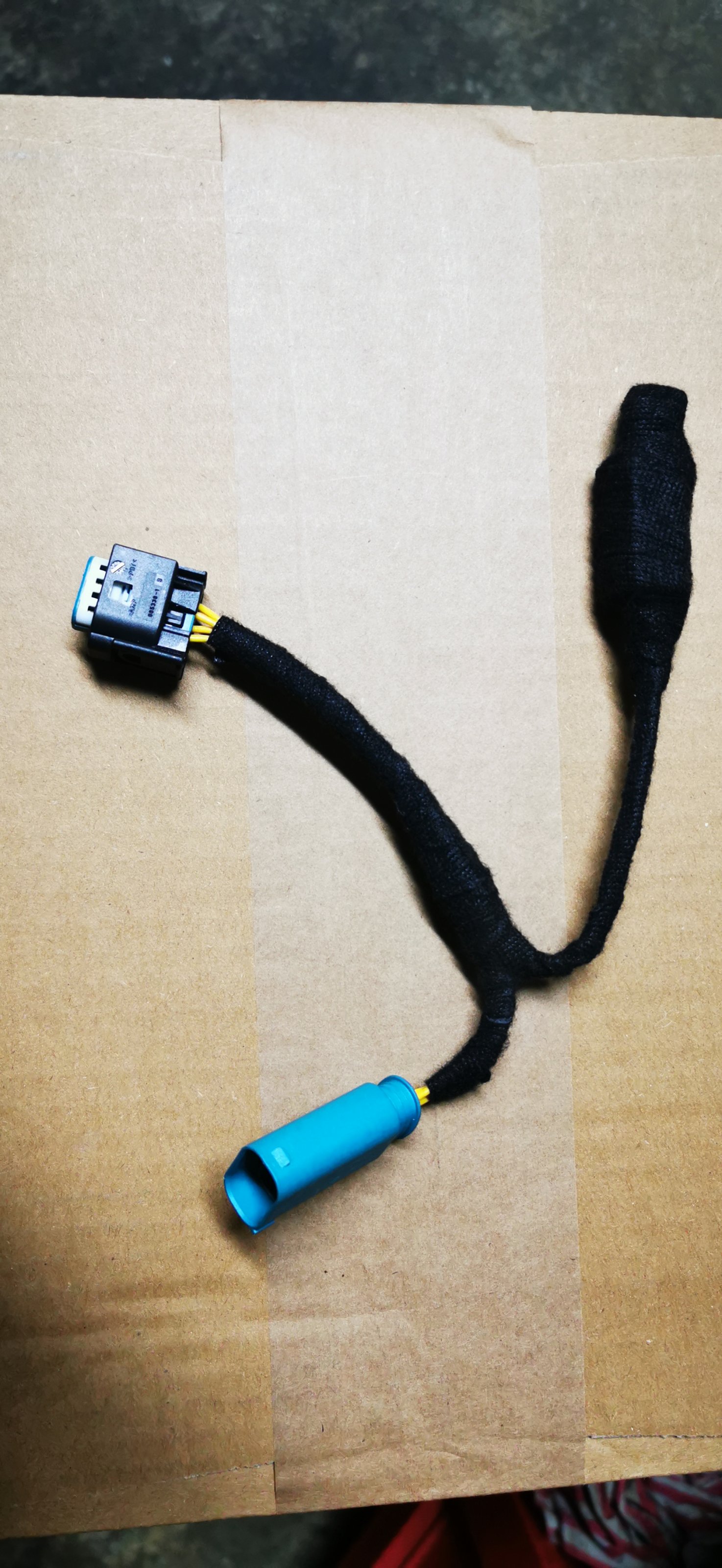

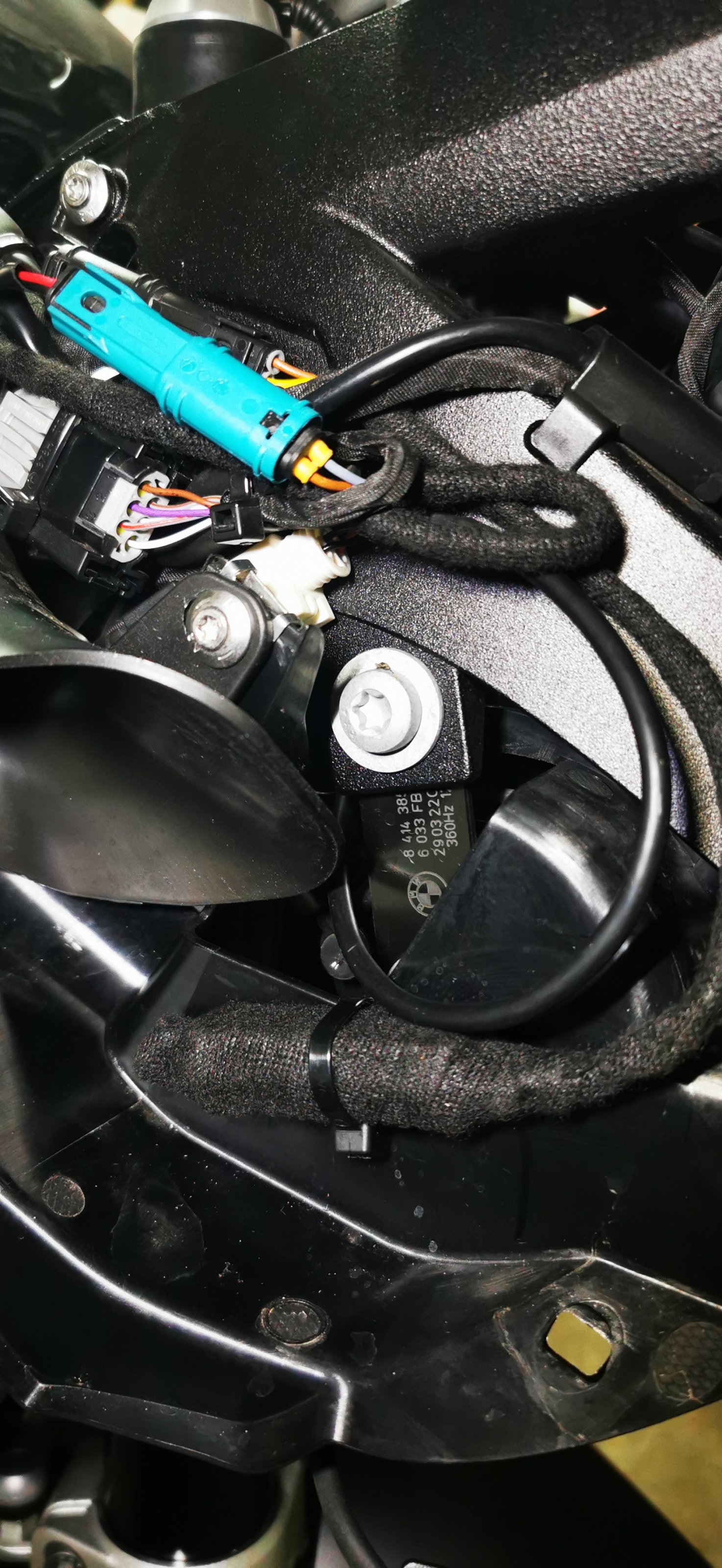

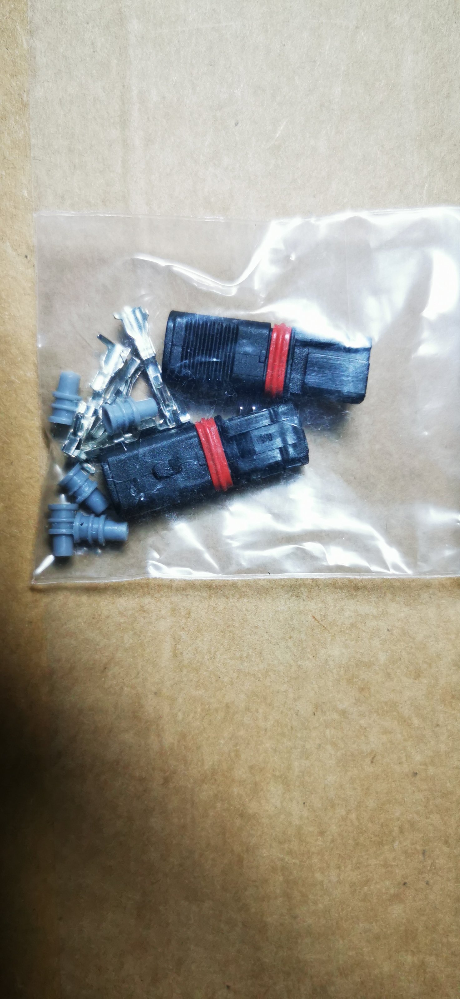

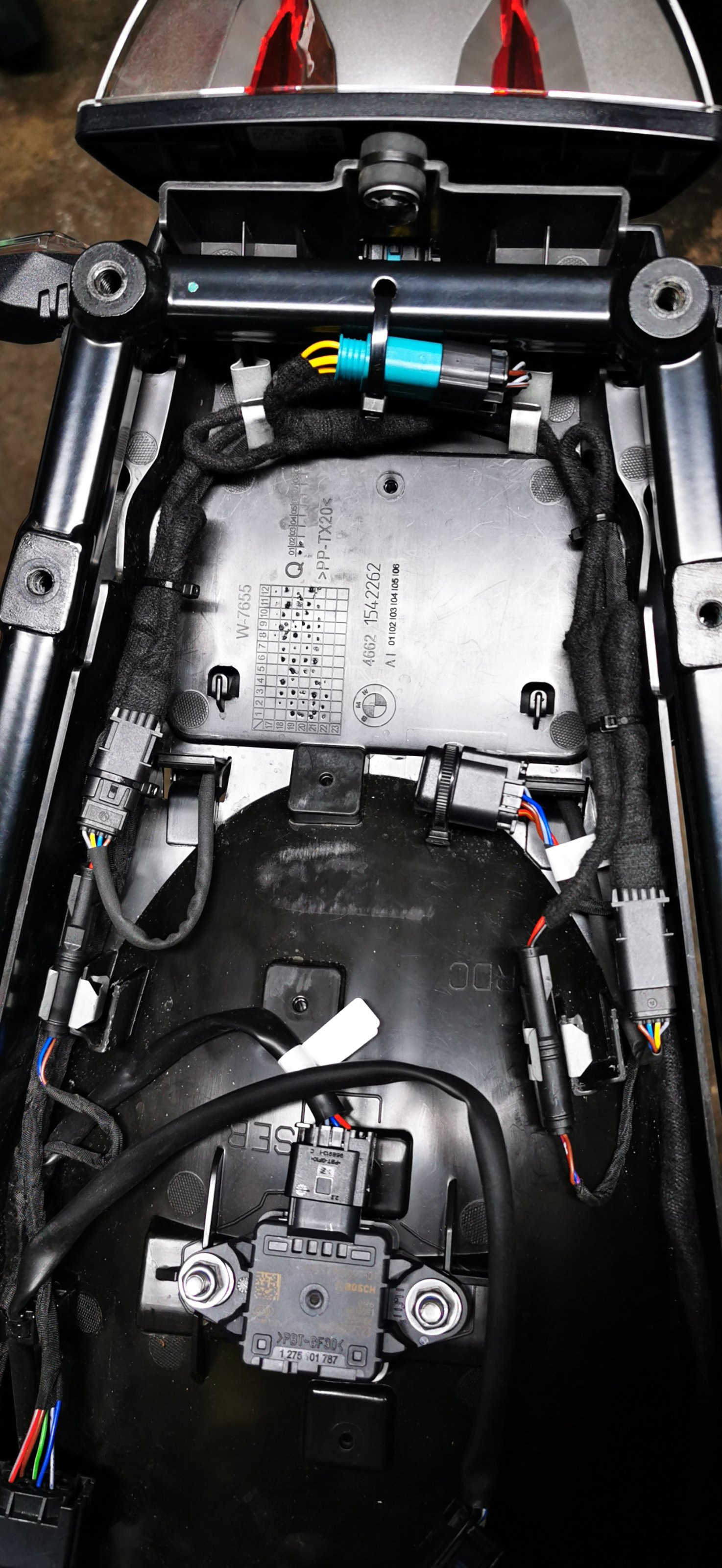

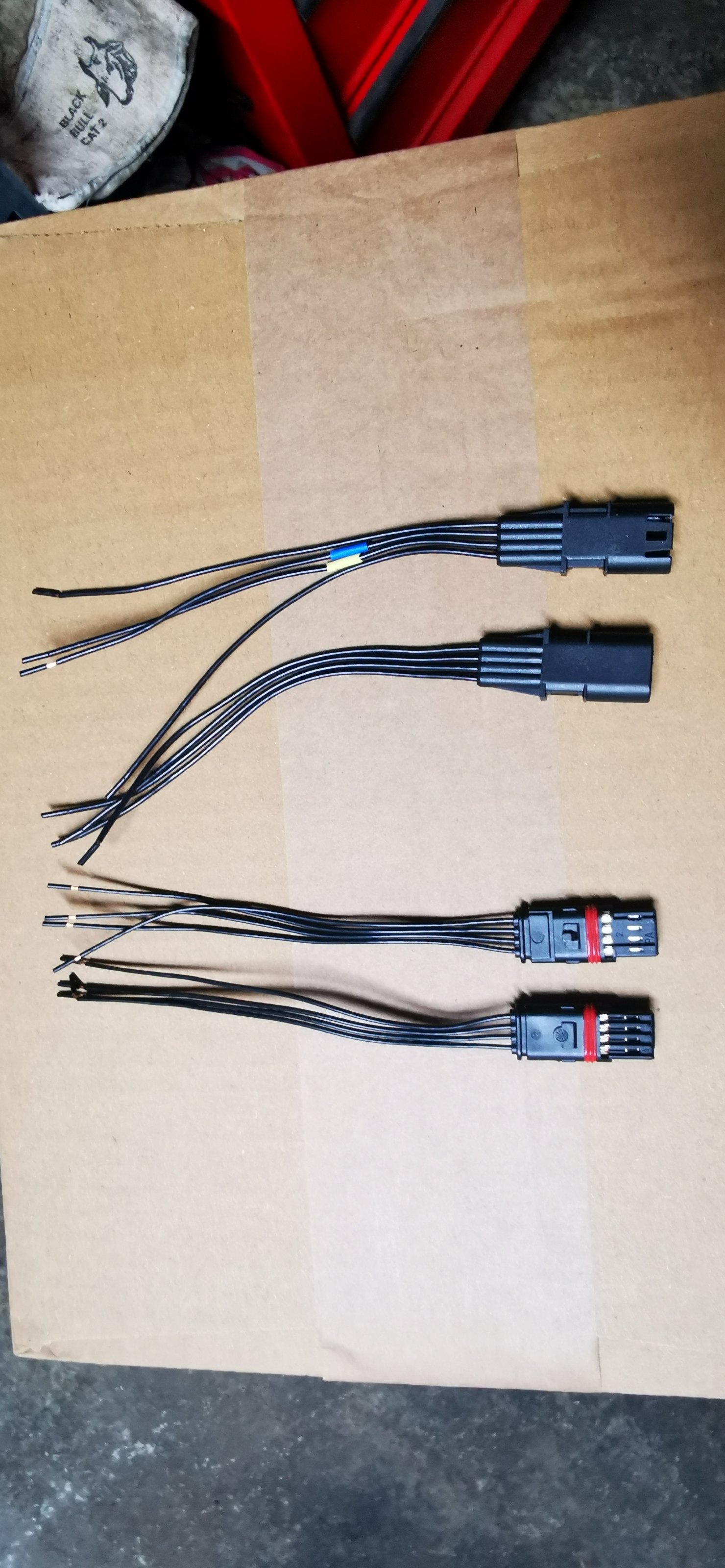

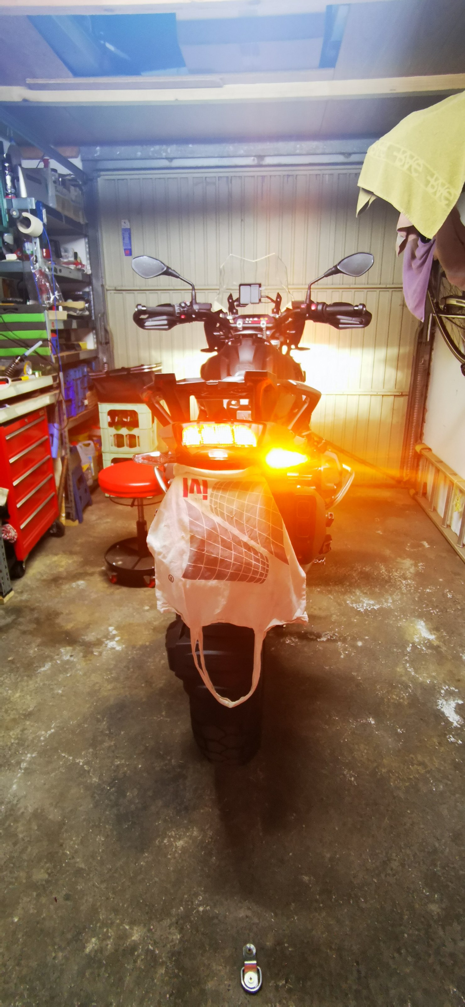

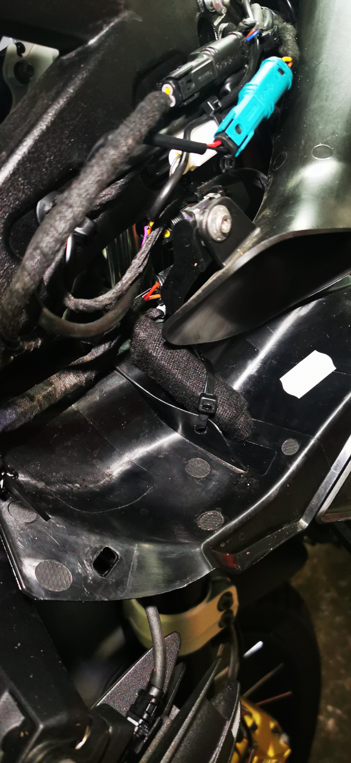

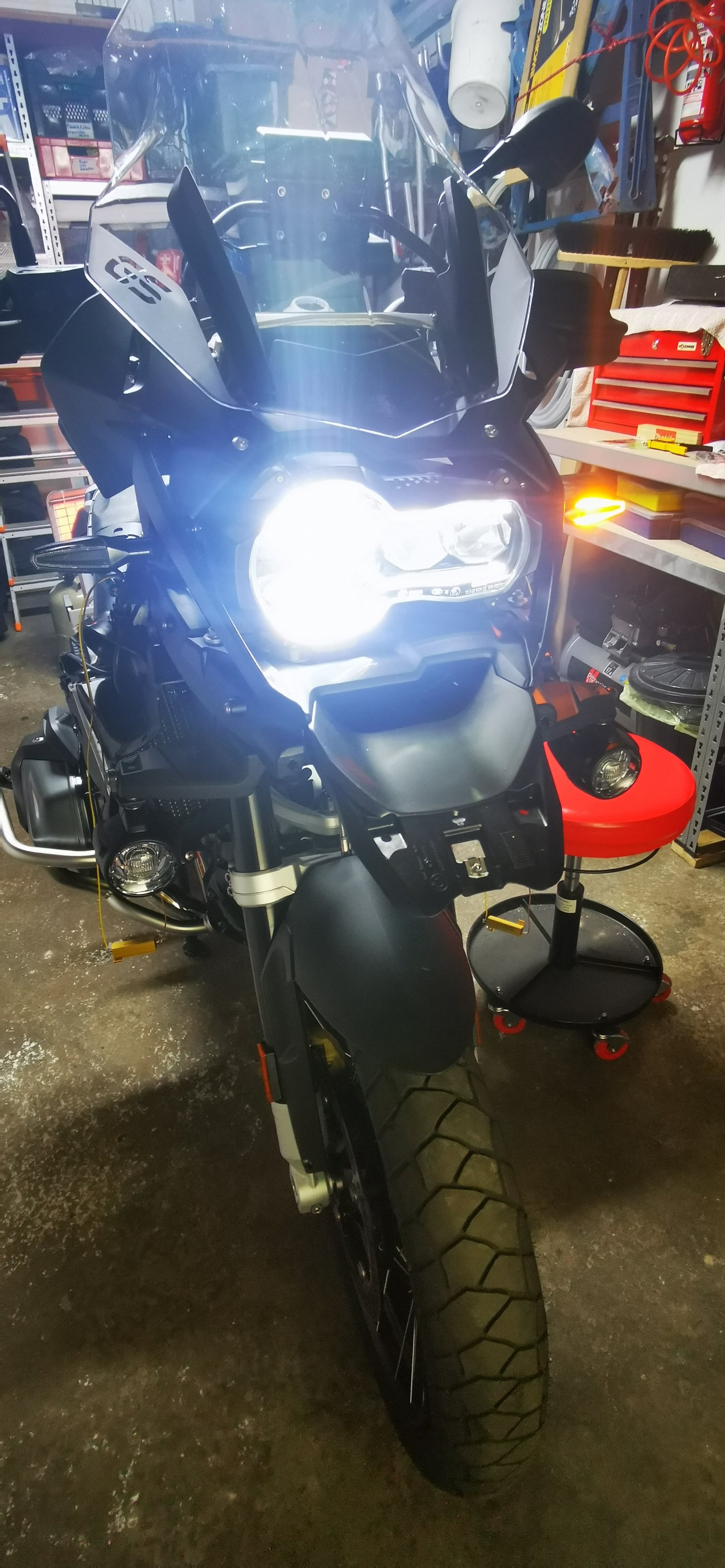

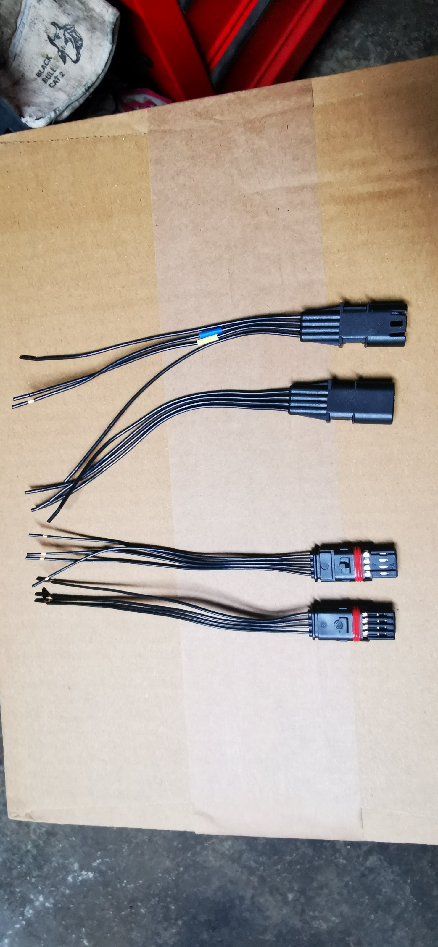

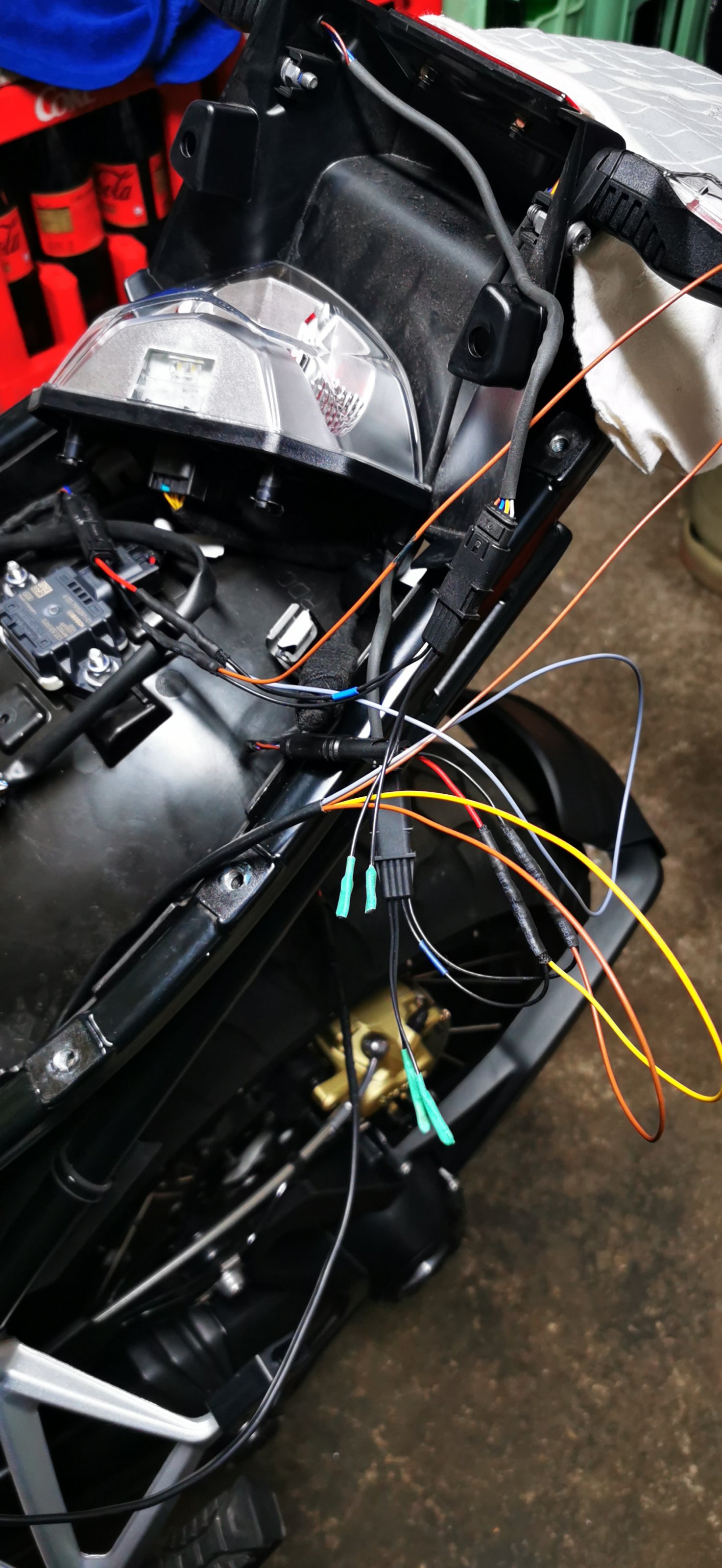

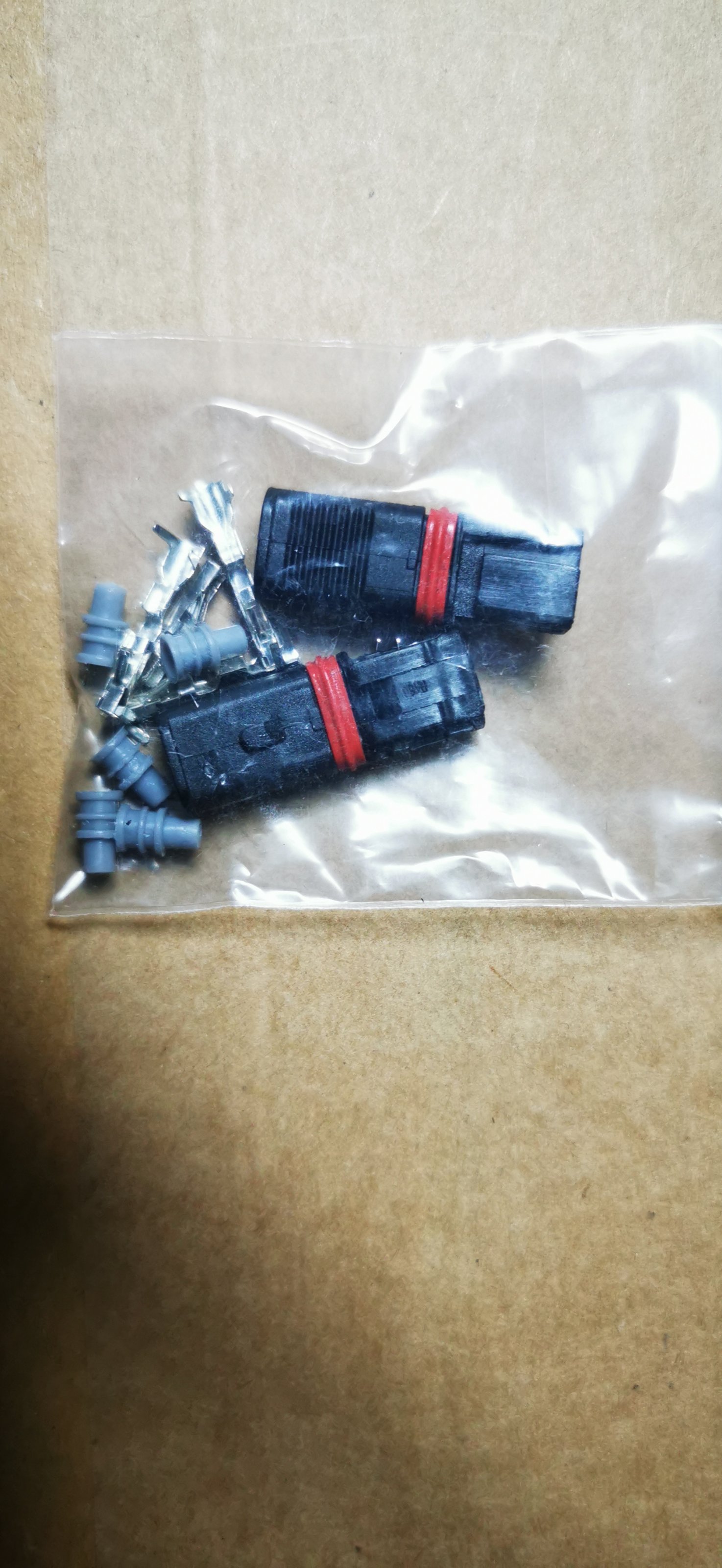

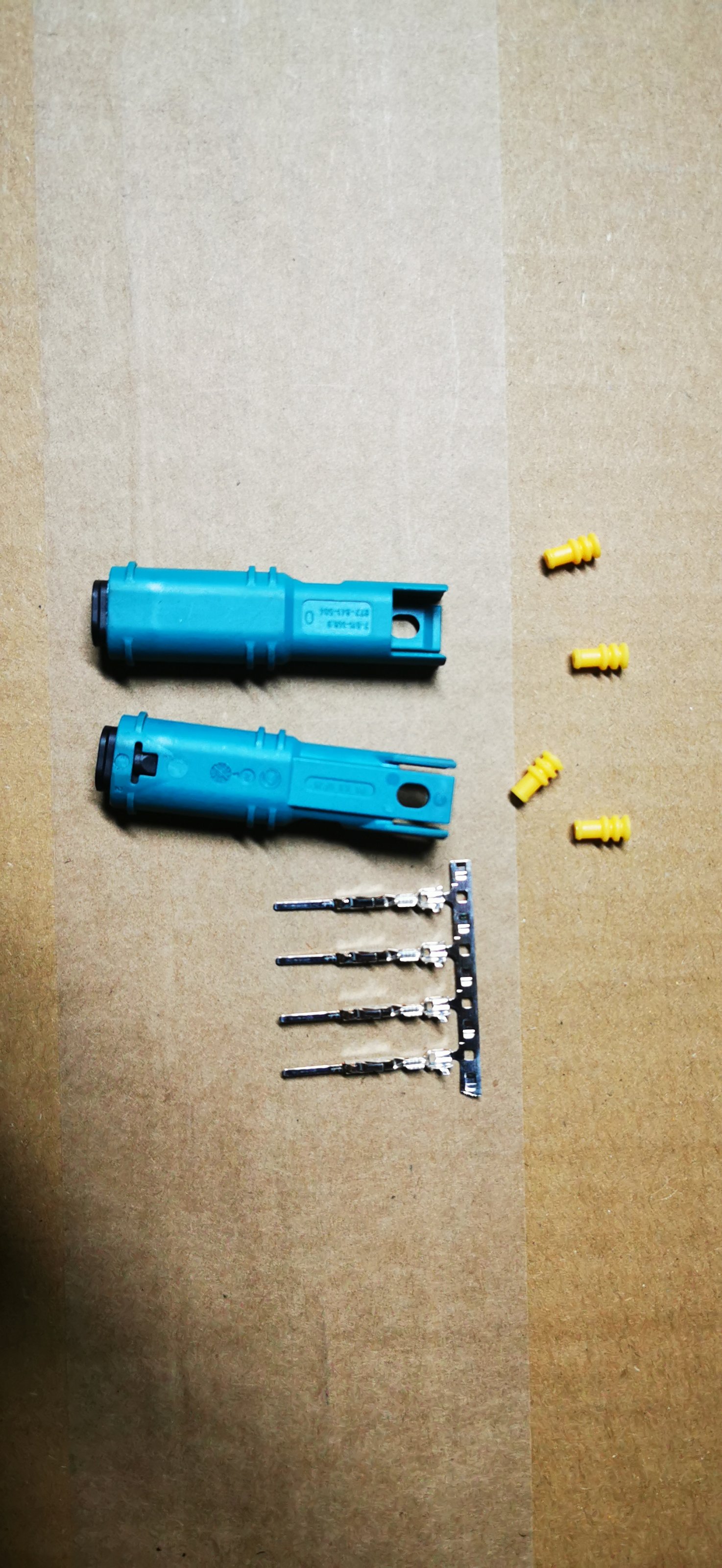

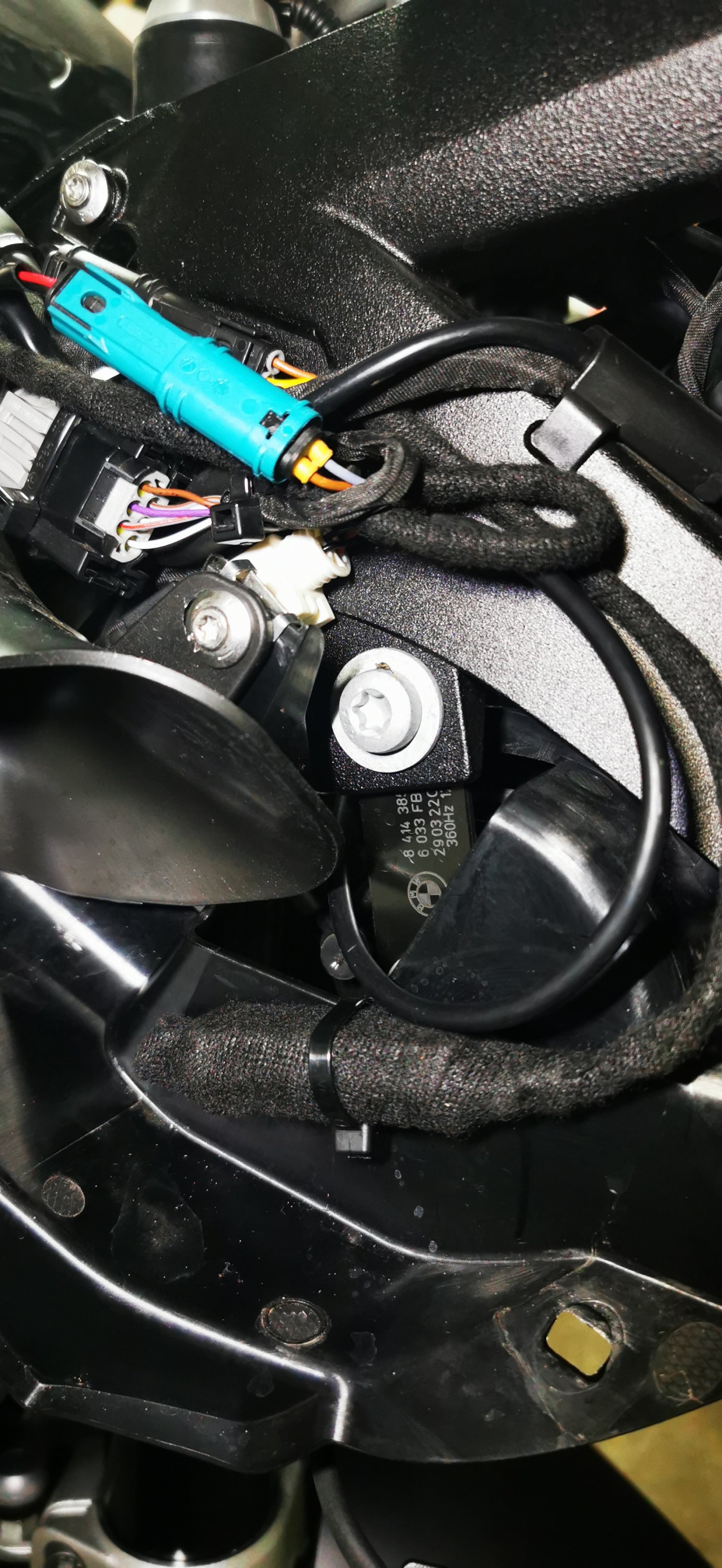

Hey Leute,
ich habe jetzt die letzten Teile für den Umbau der Multifunktionsblinker und des Cruising Light bekommen, und habe jetzt alles montiert.

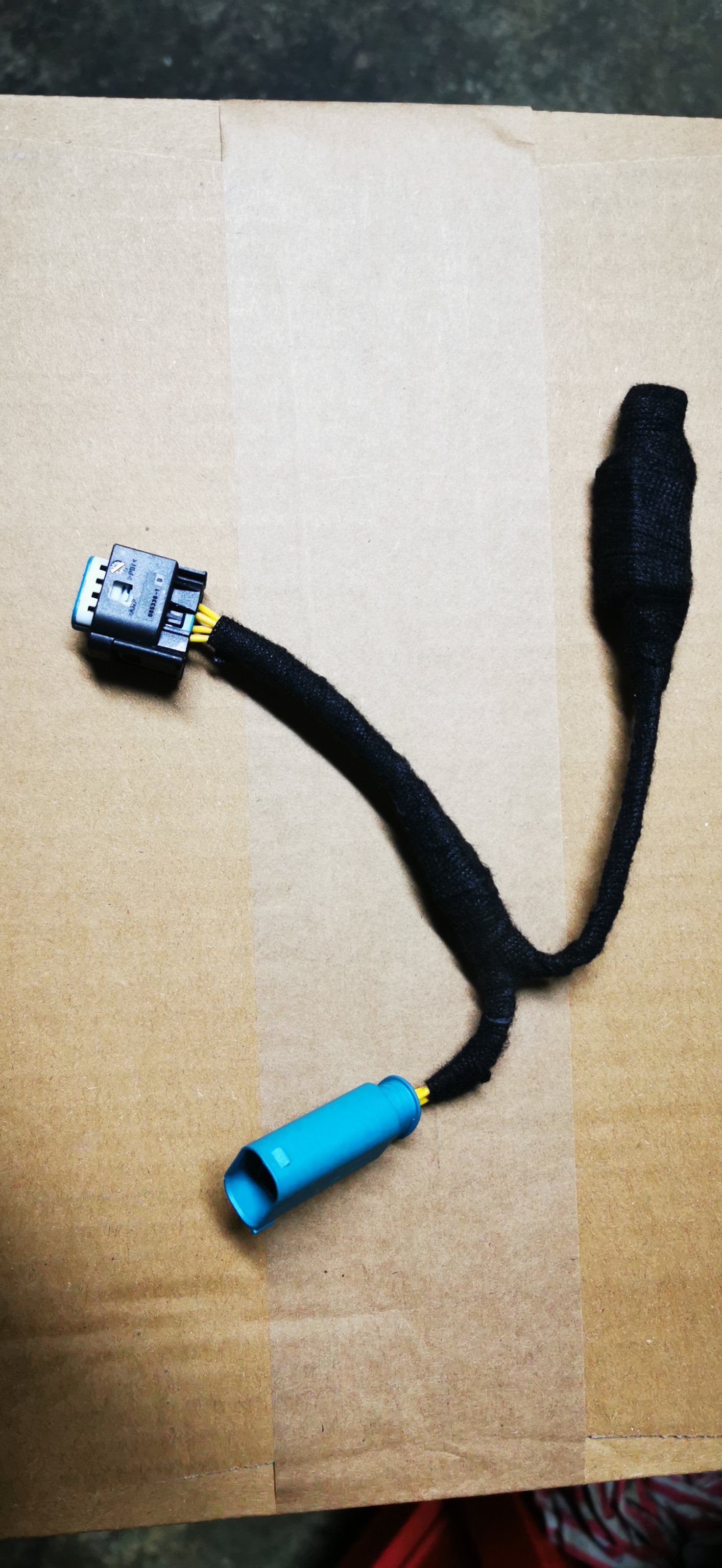

Den zusätzlichen Kabelbaum hinten habe ich entfernt, und ein Adapterkabel mit Widerstand, so wie es KHH und Hajo gemacht haben, angeschlossen. War gar nicht so einfach die passenden Stecker und Buchsen, die auf den Originalteilen passen, zu bekommen.
Die 4 poligen Buchsen für die hinteren Blinker, habe ich nur über Ali bekommen.
Die 4 polige Buchse und den 2 poligen Stecker habe ich als Adapterkabel zusammengelötet um den hinteren original Blinker an der 2 poligen Buchse am Kabelbaum anzuschließen. Von diesem Adapterkabel gehen jeweils 2 Leitungen zu den vorderen Blinkern.
Angeschlossen mit einer Reparatur Buchse von BMW.

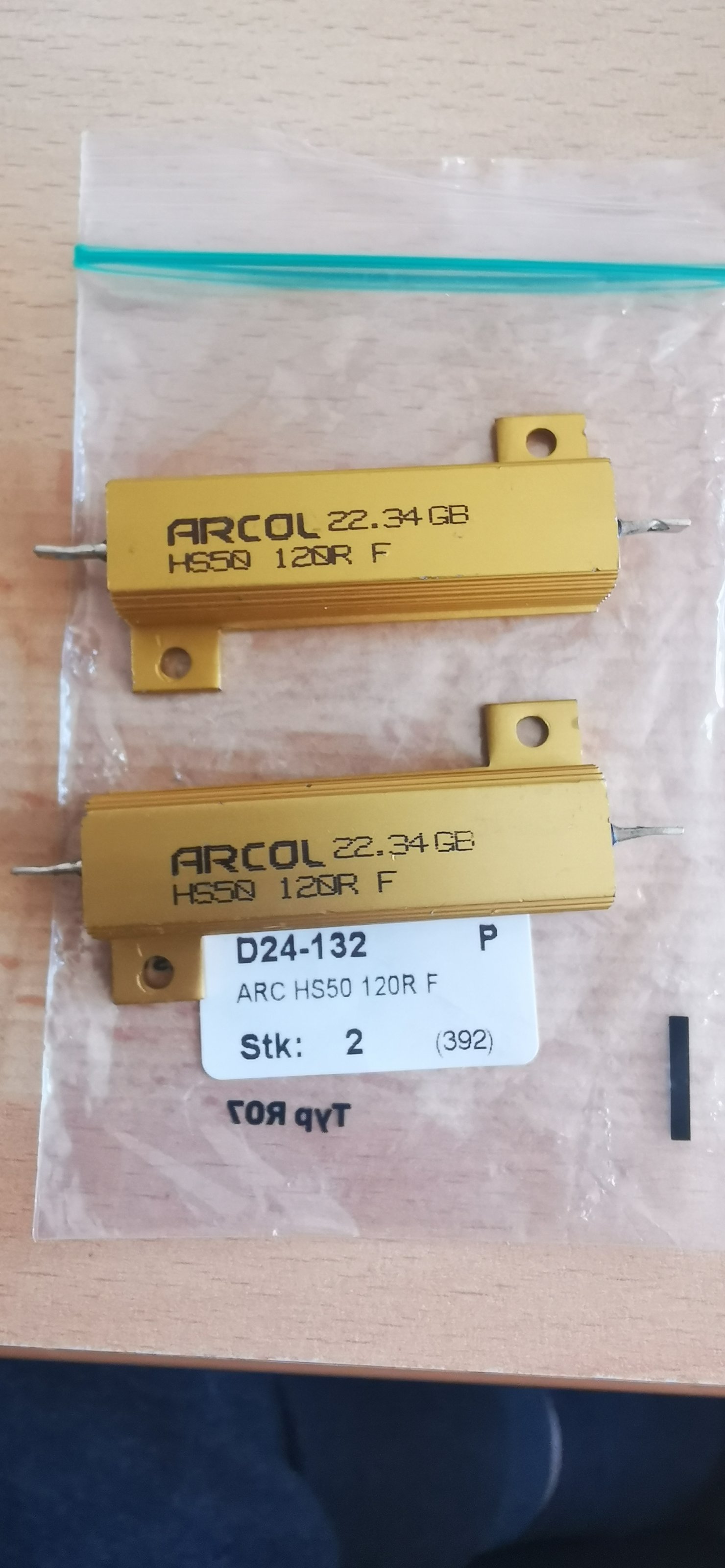

An der leeren Anschlußbuchse der vorderen Blinker habe ich jeweils nur einen Widerstand (120 Ohm 50 Watt) als Verbraucher angeschlossen, da sonst die Fehlermeldung "Blinker vorne defekt" erscheint.
Jetzt funktioniert der Blinker so wie es sein soll, und nicht mehr als Cruising Light.
Hinten fuktionieren die original Multifunktionsblinker nur noch als Blinker, die jetzt auch gesehen werden wenn man blinkt und gleichzeitig bremst.
