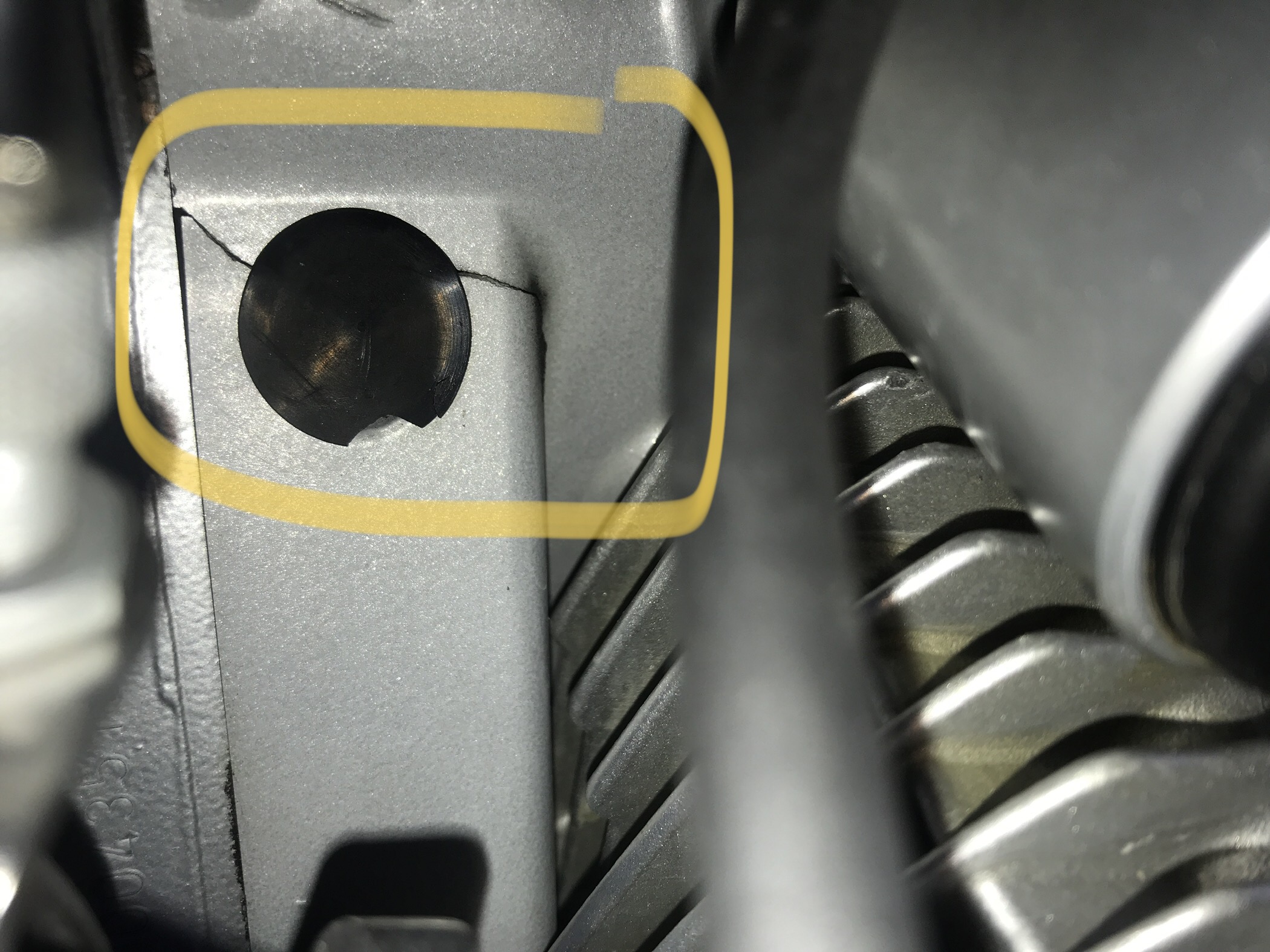

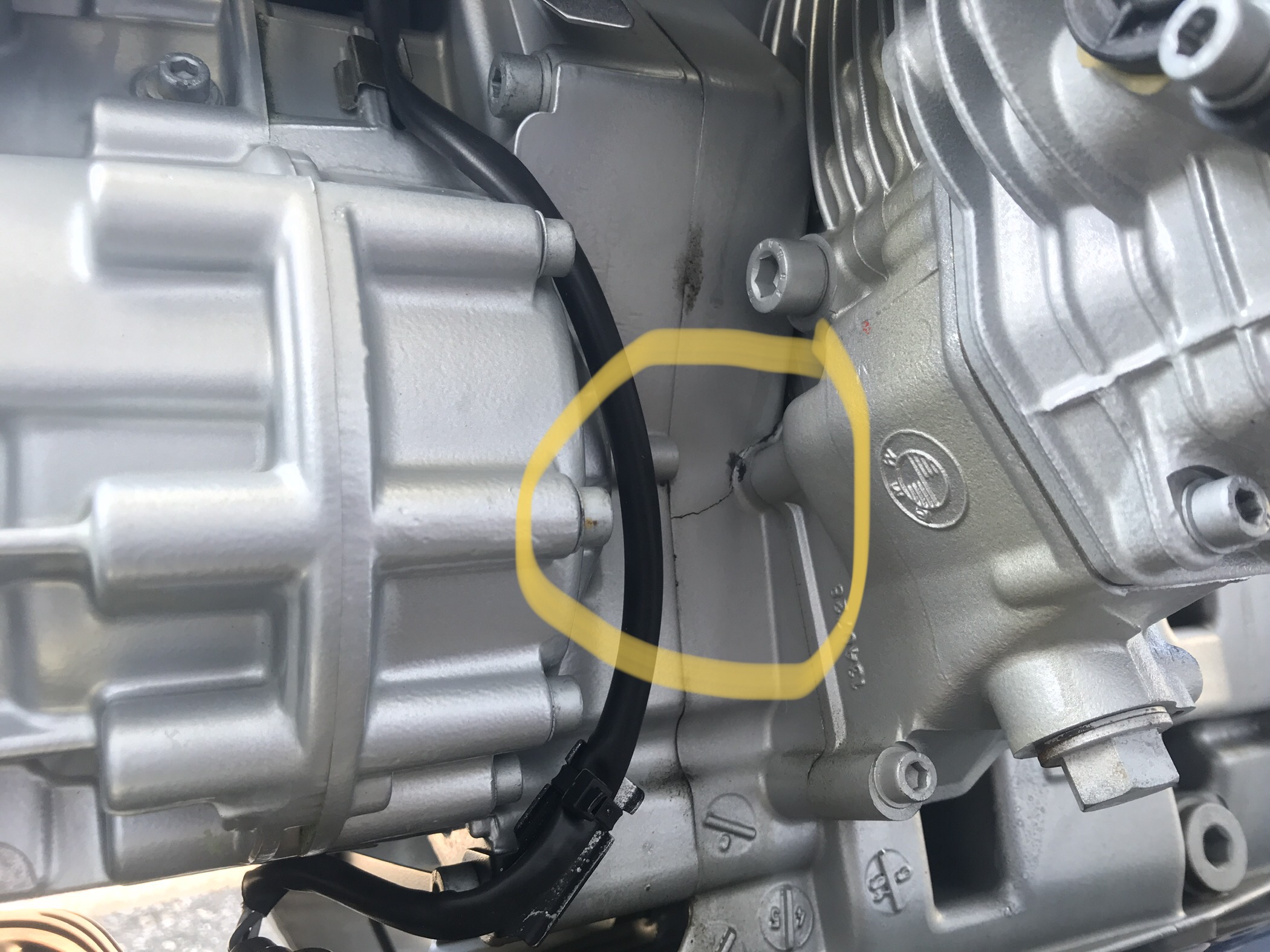

Letzte Woche habe ich mir eine BMW R1100 GS BJ94 gekauft.
Heute nach einer Längeren Fahrt habe ich geschaut ob alles Dicht ist (soweit so gut).
Mir ist aber etwas anderes aufgefallen, einen Riss im Motor hinter dem Zylinder.
Was bedeutet das jetzt?

hmm!

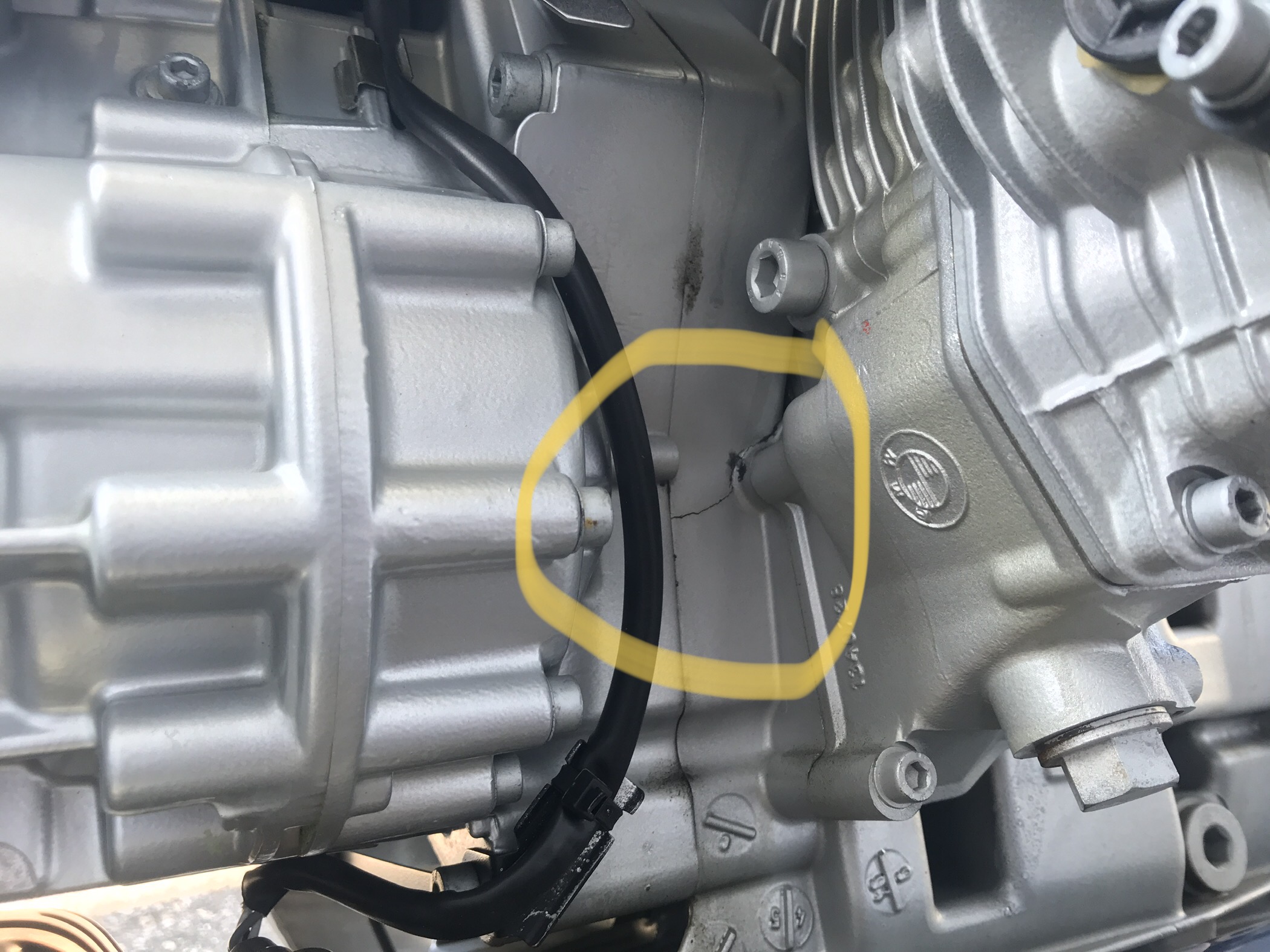

der tragende „rahmen“ bei unsren kühen ist der motor-getriebeverbund.
und diese beiden komponenten sind mit 6 (oder sinds 8?) 8mm-schrauben zusammengeschraubt.
bei deiner GS trägt sicher nur noch ein teil dieser verbindungen.
interessant wäre, die entstehung dieses risses zu erfahren.
wobei der riß quer durchs guckloch sicher nicht so gravierend ist. aber ich meine, daß er sich vertikal fortsetzt und oberhalb ist ordentlich luft zwischen motor und getriebe.
laß da lieber mal jemand in echt drauf schaun!

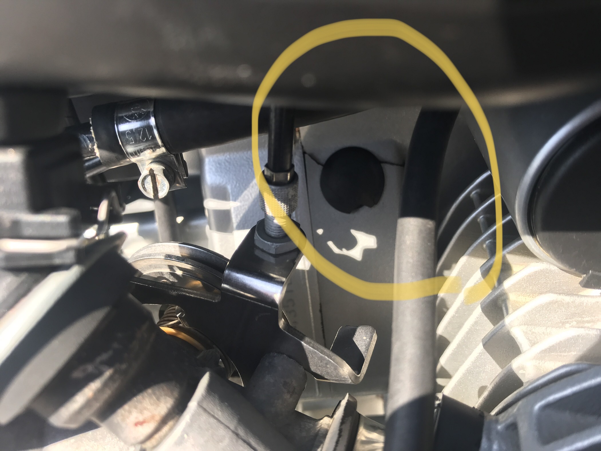

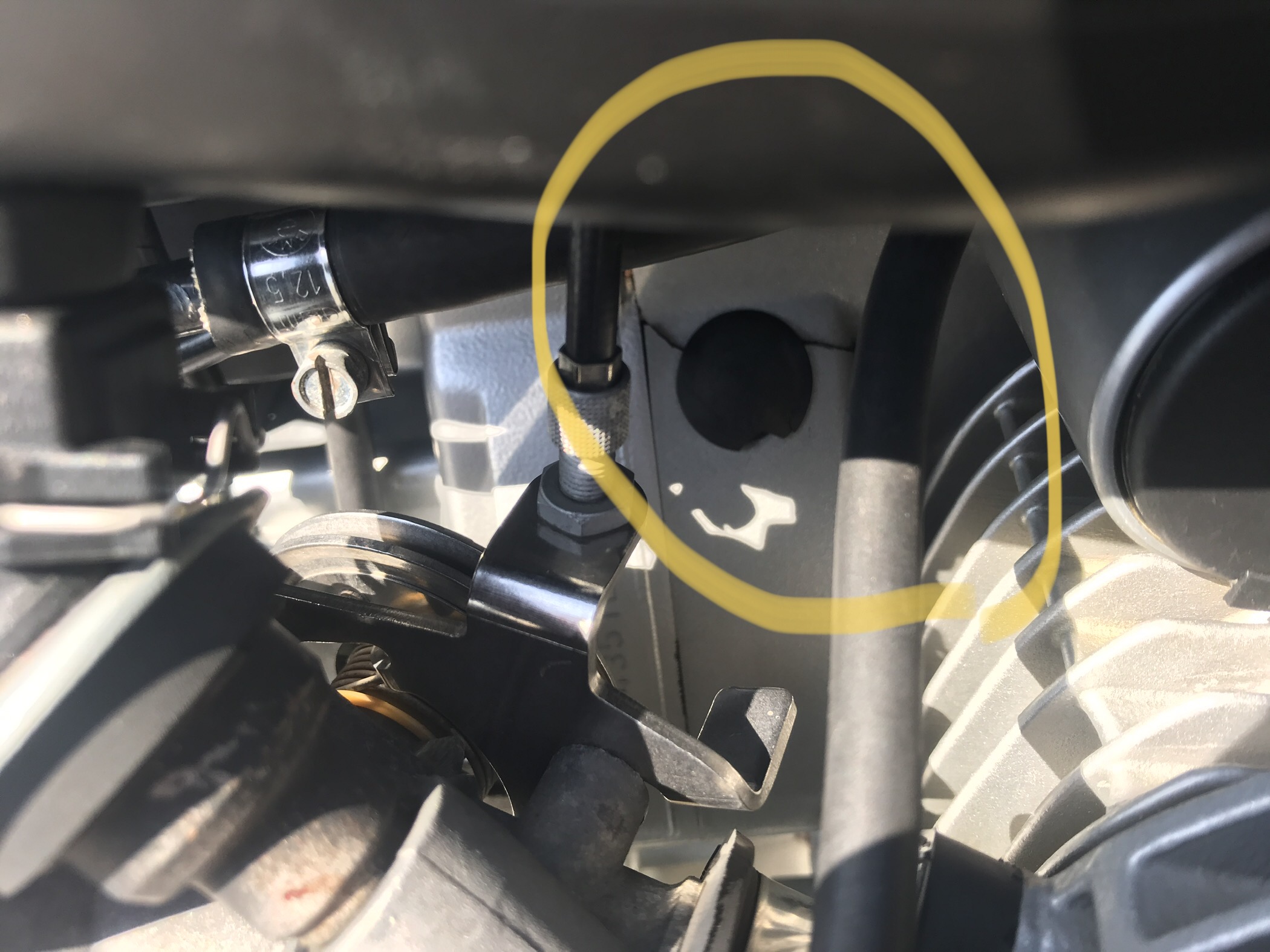

mach mal die kante, die auf deinem bild 1 vom zündkabel verdeckt wird und senkrecht nach unten läuft, sauber.
im 2. bild meine ich dreck, der dort rausdrückt, zu erkennen.
dann wäre der riß echt gravierend.
also ich würde rückabwickeln...

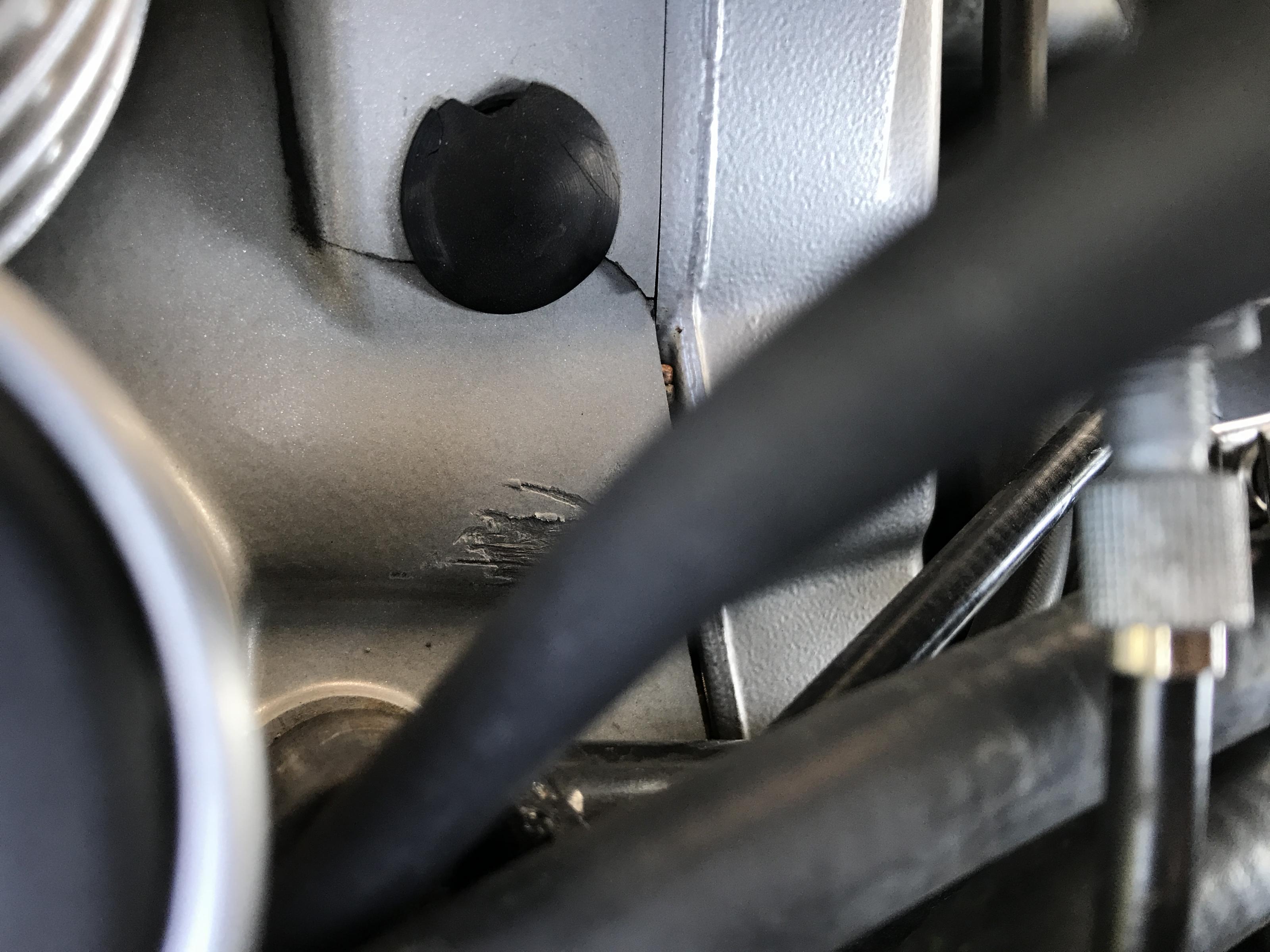

spannungsrisse treten in dem bereich eigentlich nicht auf! hast du das mopped als unfallfrei gekauft? schau dir mal die zylinderdeckel gut an ob da abschürfungen/kratzer zu sehen sind! wenn ja dann hatte das mopped einen unfall wo es schon ordentlich gerummst hat um an der stelle den riss zu verursachen! die kratzer hinter dem kabel auf bild 2 sind auch nicht normal!

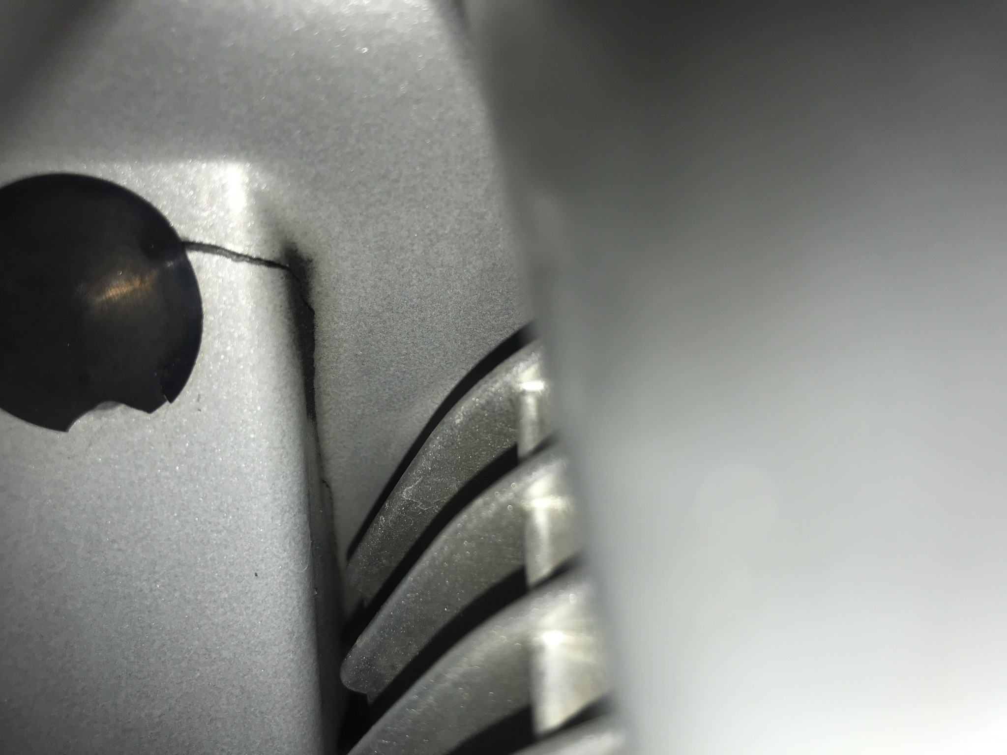

Unten hat es auch noch ein Risschen.
Es läuft nichts raus.

man müsste das getriebe abbauen um zu sehen ob der riss durch den motorblock geht
Gast 41871
das ist doch das Loch durch welches man die Schwungscheibe arretiert? Vielleicht hat jemand vergessen den Dorn vor dem Starten des Motors herauszunehmen?

Der Boxer hat kratzer auf der Plastik Abdeckung. Sieht nach Sturz aus...
