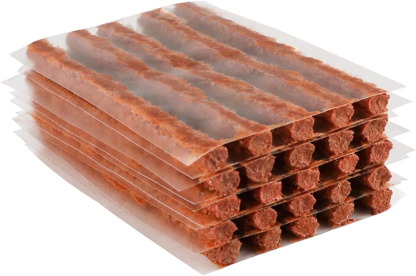

Ich hab diese Sticks Dochte Schnüre auch schonmal mit Vulkanisiermittel bentzt,war mir irgendwie Vertrauenserweckender da noch zusätzlich rumzuschlontzen,und hat auch gehalten, beim Kumpel.

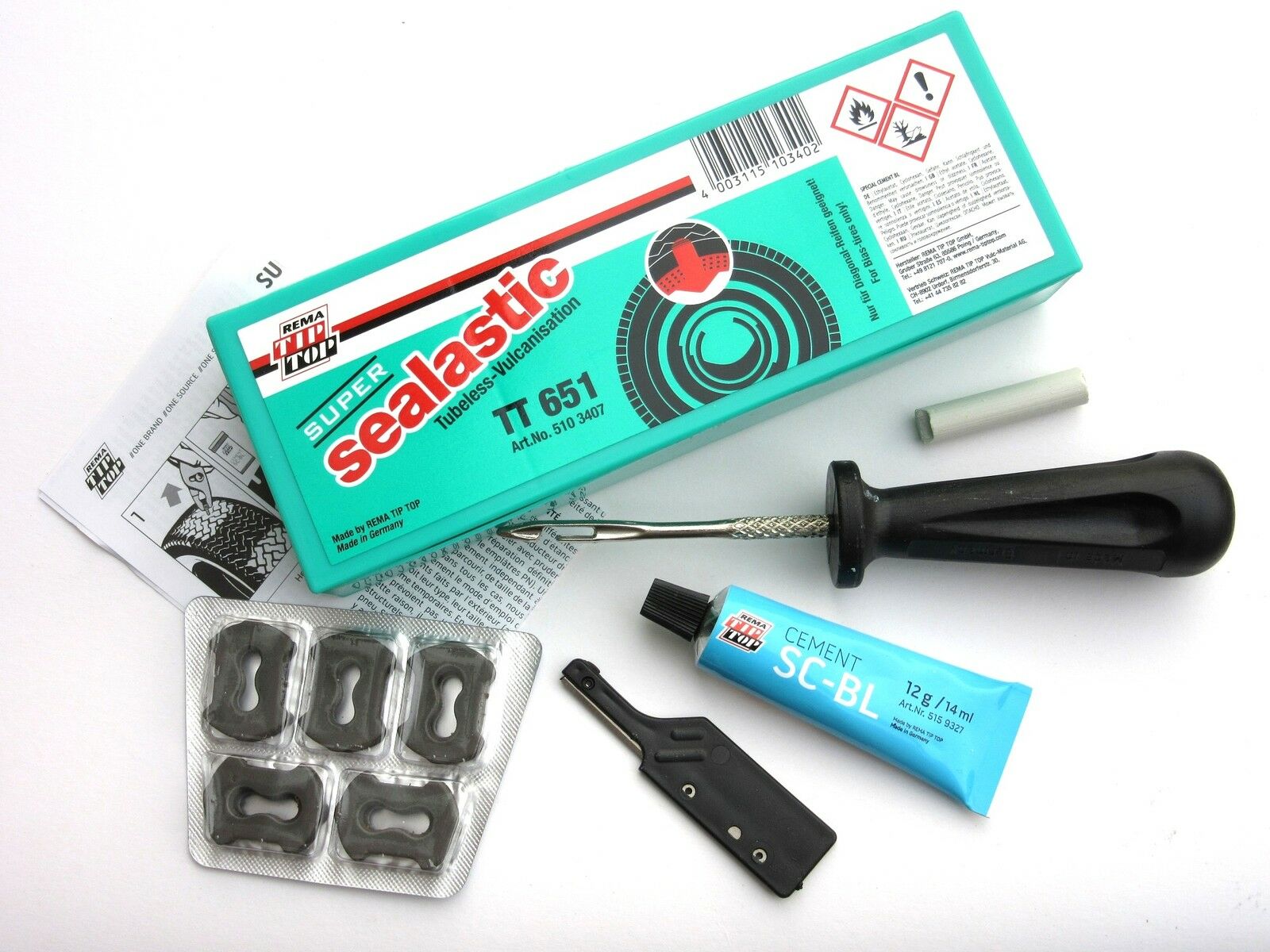

Dochte gibts auch zum nachkaufen- muss nicht gleich ein neues Set sein.
Hab 2 5g-Tuben Vulkanisiermittel bestellt, damit sollten sich dann im Falle eines Falles auch „ausgetrocknete“ sticks reaktivieren lassen…
wo hast du das bestellt ?
hab bei meinem Louis Set mal nachgefragt ... da hätten diese "Nachfüllsets" fast soviel gekostet wie das neue ?

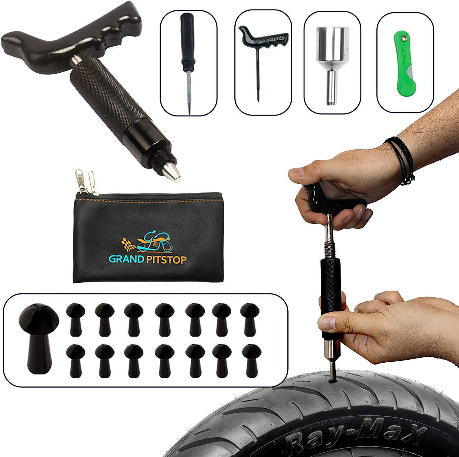

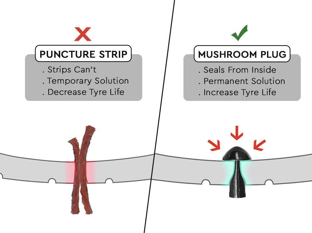

Ein Pilz (Kopf innen anliegend) wäre mir sicherer als so ein simpler Stopfen.
Und die Schrauben mit Gummimantel, da wird doch die Schraube jedesmal reingedrückt, wenn der Stahlmantel die Strasse berührt. Der Stahl verschleißt doch nicht so wie das Gummi drumherum.
