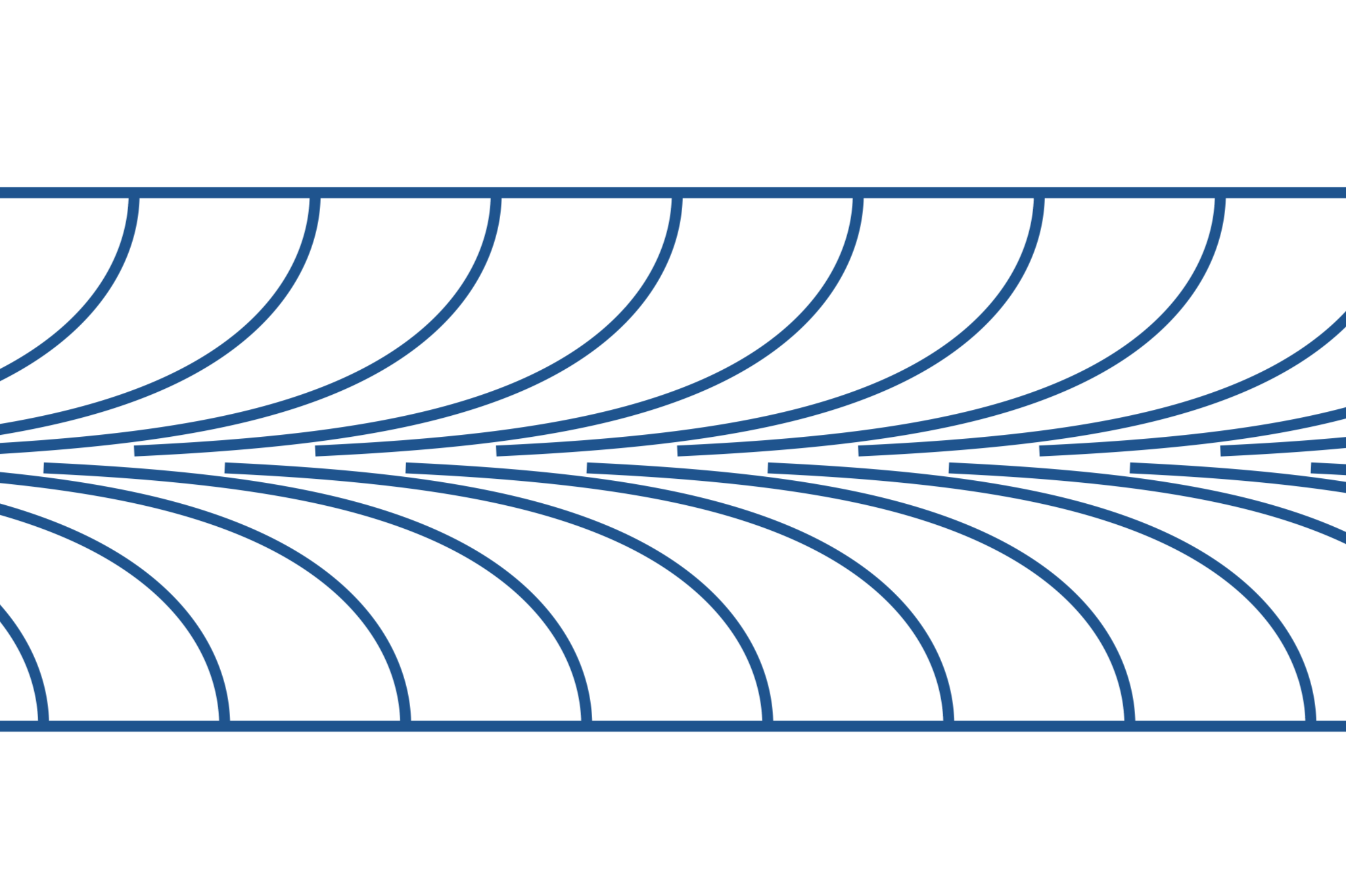

So schaut ein optimales Motorradreifenprofil für den sportlichen Straßengebrauch im Prinzip aus:
Die Profilrillen verlaufen in jedem Punkt tangential zur Resultierenden aus Beschleunigungs- und Zentripetalkraft. Es gibt nur dieses eine!
Prinzipiell halten sich die Hersteller auch daran, obwohl die Abweichungen bisweilen bizarre Formen annehmen. Man denke nur an die ersten Attacks von Continental mit den modischen Triangeln oder Dunlops Sportsmart 2, dessen Vorderrad zur Gänze falsch herum läuft.
