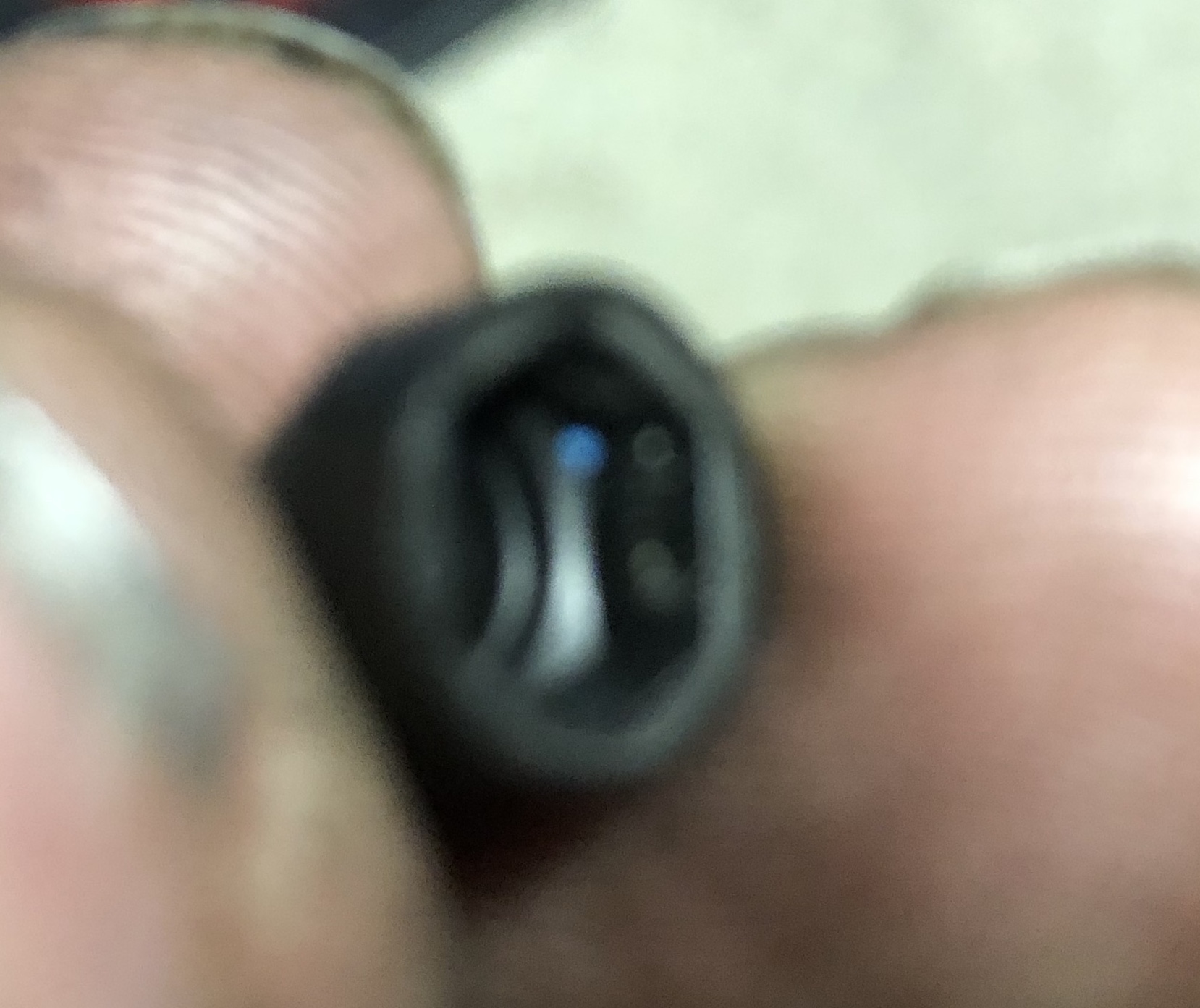

Quizfrage:
Wo gehört diese SW 6mm Mutternabdeckung hin?

das sollte die Kappe über der Stellschraube der Drosselklappe sein.
