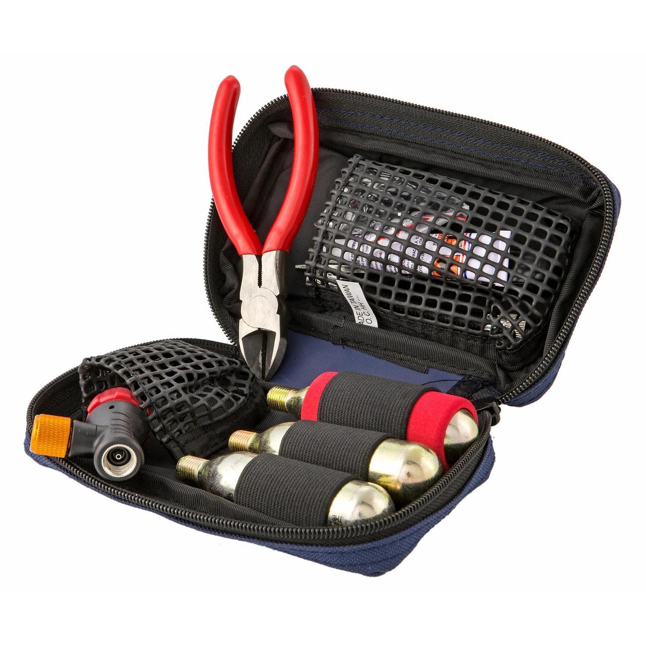

Da ist schon viel Wahres dran ... nachdem mein Freund und ich dieses Jahr beide in Frankreich auf abgelegenen Strecken ein Loch im Hinterreifen hatten, denkt man aber schon über Ausrüstung nach. Beim ersten Platten war das Loch so groß, dass wir es mit den Würsten nicht völlig dicht bekamen und so haben wir alle unsere CO2-Kartuschen verbraucht, um wenigstens in den nächsten Ort zu kommen, wo es Gott sei Dank einen neuen Hinterreifen gab. Beim zweiten Platten hatten wir dann allerdings keine Kartuschen mehr und Nachkaufen ging nicht, weil die Kartuschen für Sahnespender etc. kein Gewinde haben. Und dann stehste erstmal blöd da.
Höchst selten, stimmt, aber mit anderem Equipment hätten wir uns besser helfen können, zumindest beim zweiten Mal. So hatten wir ziemlichen Aufwand und zum Glück nette Franzosen, aber auch 3 Stunden Zeitverzug. Mit der Luftpumpe hätte ich bei über 30 Grad in der Sonne allerdings nicht rumhantieren mögen, war schon warm genug 😉
In der Tat ein kleiner Super Gau - gut zu wissen, hätte ich jetzt nicht auf dem Schirm.
Verlieren die Dinger eigentlich an Gas beim lagern?

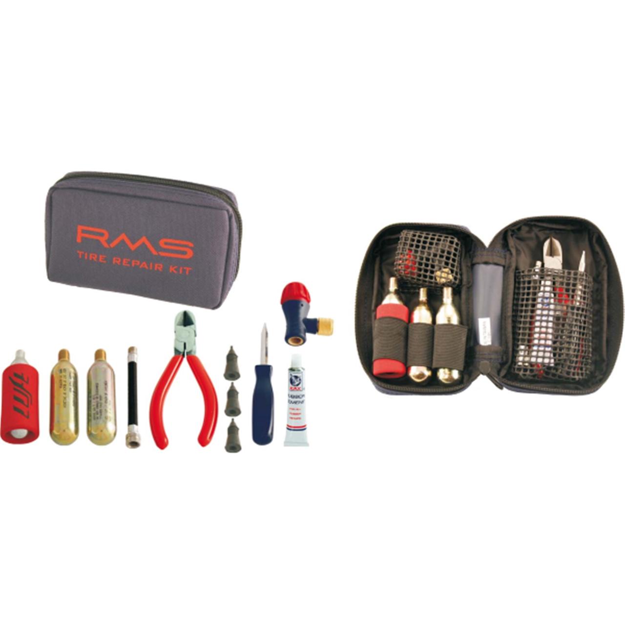

Übrigens geben ein Paar Verkäufer eine Mindesthaltbarkeitsdauer von 3 Jahren an.
Für Kleber und Stopfen
Beim Kleber wäre ich mir nicht so sicher.
Lagern Sie Ihre Vulkanisierlösung möglichst kühl. Dann hält die Substanz länger sagt man.
Ich hab so einen Camping Kleber für Matten - der liegt bei Nichtgebrauch im Kühlschrank - gibt der Hersteller auch an.

Zur eigentlichen Frage: Haltbarkeit
ich hab mein System sicher schon einige Jahre (3 Sind das sicher schon) im Besitz, ich hab ein System von - wenn ich mich erinnere - Louis mit den braunen "Klebestreifen". die sind ja nur durch einen Folienlayer voneinander getrennt damit sie nicht gegenseitig verkleben, aber sonst der Umgebungsluft schutzlos ausgeliefert.
hab das vor 2 Wochen wieder probiert - ist soweit dicht - Reifen verliert ca. 0,1 bar auf ca. 200 km.
wobei ich hierbei die Ursache eher bei der Art der Verletzung vermute - die Gute hat sich nämlich den Flügel einer Flügelschraube (und zwar einer, die lange Flügel hat) eingefahren :eekek:
Hier vermute ich eben die "Inkompatibilität" der länglichen Verletzung mit dem runden Klebestreifen als Ursache :nixweiss:
