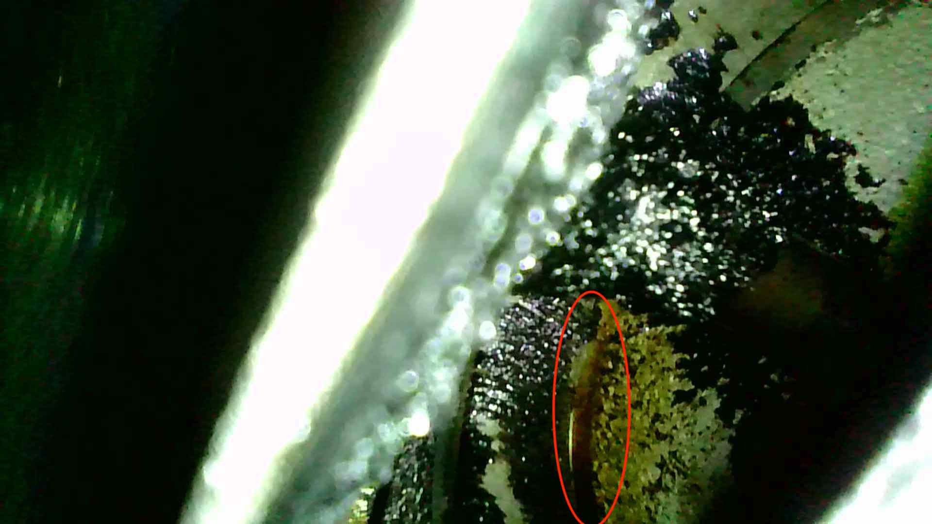

Ok, aber kurzum kann man sagen, dass das bei mir nicht gut aussieht und die Ursache gefunden werden muss ?
Ich war auch schon letzes Jahr beim "freiblasen". Da konnte ich aber nur den Kolben danach ansehen, nicht die Ventile. Da hat man schon gesehen, dass sich etwas getan hat. Aber mit der neuen Cam mit Seitenkamera konnte ich jetzt die Ventile sehen.
Man kann auf den Bildern Öl erkennen, oder täusche ich mich da, siehe Markierung. Würde das eher auf Ventilschaftdichtung deuten ?
Sie stand ja jetzt seit Oktober unbewegt. Ich habe dann gestern im 5. Gang etwas am Hinterrad geruckt, damit der Kolben weiter rein geht.
Wenn ich jetzt die Kompression messen oder messen lasse und die ist in Ordnung, kann man dann die Kolbenringe ausschliessen ?

Man muß bei den Kolbenringen unterscheiden.
Es gibt die Kompressionsringe - die dichten einfach ab zwischen Zylinderwand und Kolben-die sind für die Kompression zuständig.
Und dann gibt`s die Ölabstreifringe-je nach Bauart 1-teilig oder mit Druckfeder 3-teilig.
Gemein haben alle zusammen die Wirkungsweise über Spannung nach außen zu der Zylinderwandung.
Ein Problem ist die Laufleistung-wenn der Kolben schon millionenfach hoch und runter sauste gibt`s da Abrieb-Verschleiß der sich im Ölverbrauch und der Kompression niederschlagen kann.
Das zweite Problem ist das Alter - und damit einhergehender Spannungsverlust der Ringe-sprich sie werden lahm.
Das dritte Problem sind die Ventilschaft - Dichtungen.
Sie werden hart oder die Dichtfläche verschleißt oder die Spannfeder wird lahm/bricht.
Oder alles zusammen....
In dem Zusammenhang sollte man sich auch die Ventischäfte anschauen-manche werden durch Abrieb oval und da helfen auch keine neuen Schaftdichtungen mehr sondern nur der Austausch (Ventile sind meist nicht so teuer wie man denkt)
Abhilfe gewährt da nur der Austausch der Komponenten, ausmessen von Zylinder und Kolben auf Maßhaltigkeit und -wenn die noch vorhanden ist- der Austausch der Ringe-komplett.
Ansonsten ist dann ein Übermaßkolben fällig mit Zylinderschliff wenn die Combo außerhalb der Toleranz ist.

Welche technischen Probleme macht die Ölkohle denn im Moment?
Z. B. Keine Leistung, Klingeln etc..

Es gibt noch einen anderen Thread von mir in dem es um ein Geräusch geht. Es wurde allgemein als Klingeln beurteilt. Der Thread ist aber lang. Aktuelles Ergebniss ist, dass das Geräusch mit kälteren Zündkerzen eigentlich weg ist....
Und weil mein Endoskop neu ist, wollte ich mal gestern schauen. Das ist das Ergebniss hier :-(

Ich hab schon Ölkohle von Ventilen gekratzt die über 100.000km drauf hatten und der Motor lief wunderbar bis auf Kolbengeräusche die einen Austausch anraten ließen.
Was du aber exakt ermitteln solltest ist der Ölverbrauch.
Einfach auf max auffüllen und den Km-Stand notieren.
Und dann erst wieder nachfüllen wenn er auf min steht.
Die Kilometer ausrechnen und hier posten.
