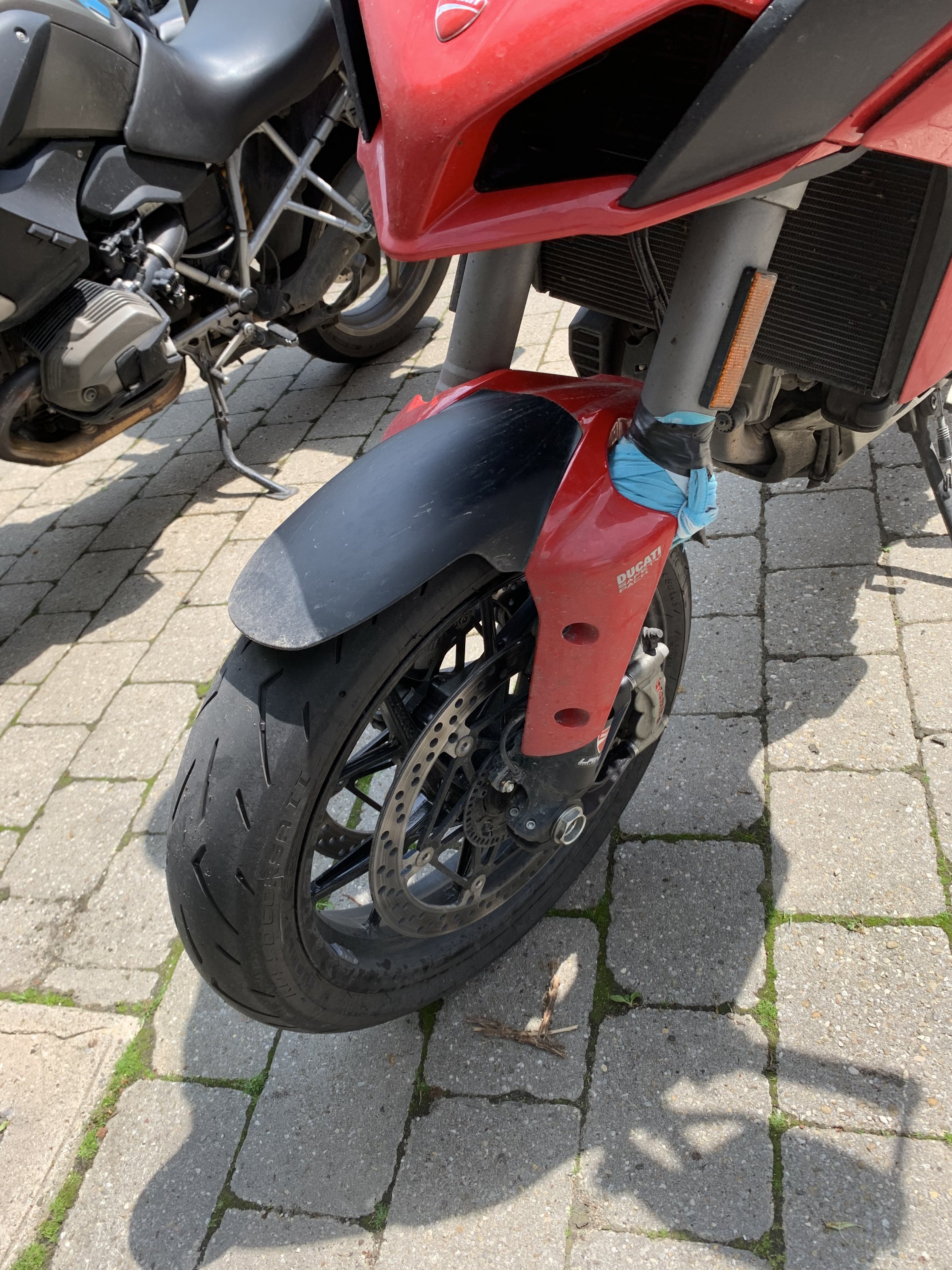

Kurzes Update bei unserer diesjährigen Tour:
Multistrada 1260, 8.000km, 2,5 Jahre alt und siehe da, schon sind wieder die Gabeldichtringe undicht:
Anhang anzeigen 419993Anhang anzeigen 419993
Lesson not learned!!!!
Gruß,
maxquer
Duc bekommt die Gabeln komplett konfektioniert, da hängt selbst der Bremsflüssigkeitsbehälter fertig befüllt dran!!!
Wo ( bei wem?) ist der Fehler ggfs. zu suchen?
Uli

Undichte Gabeln entstehen auch, wenn man das verkrustete Getier nicht regelmäßig vom Tauchrohr entfernt. Der Koti deckt eben die Gabel nicht überall sauber ab und schützt somit selbige.
Es soll eben im Gegensatz zu anderen Herstellern auch gut aussehen. Das Problem war schon bei den Multis ab 2010 bekannt. Ich hatte dahingegen kein Problem, da dieses im Multi Forum rechtzeitig kommuniziert wurde. Ich hatte mir seinerzeit 2 kleine Bleche angefertigt, die die noch offene Einflugschneise fürs Getier verschloss. Zudem eben beim Waschen auch drauf geachtet.
Man muss sein Bike eben auch pflegen, dann hält es länger. ;)
Meine MTSE mit vorwiegender Nutzung im Unterholz, sprich Dreck, Schlamm, Staub, etc. hatte keine undichte Gabel. Am Ende nur nen verstopften Luftfilter. Aber das ist ein anderes Thema.
@Ironbutt auf jeden Fall baut auch Ducati zuverlässige Motorräder und dies nicht erst seit 2-3 Jahren. Meine erste war eine Monster Bj. 1995, die letzte eine MTSE Bj. 2016. In Summe waren es 6 Ducatis in der Zeit und ich würde mir jederzeit wieder eine kaufen, weil ich eben sehr wenige bis gar keine Probleme hatte.
Die größten Probleme hatte ich mit der letzten MTSE. Aber auch nur, weil ich sie im Gelände überbeansprucht habe. Ich bin aber selbst mit dieser niemals liegen geblieben, mit keiner Ducati, und musste gar wie andere hier aus diesem Forum vom ADAC abgeholt werden.

Undichte Gabeln gibt es aber auch dadurch häufiger daß es heute ja unbedingt Upside Down Gabeln sein müssen. Unten ist halt einfach mehr Dreck als oben und Öl läuft einfacher nach unten als nach oben.
Das Problem bei Ducati ist nicht unbedingt daß sie mehr Fehler als andere haben, sondern der Umgang damit.
