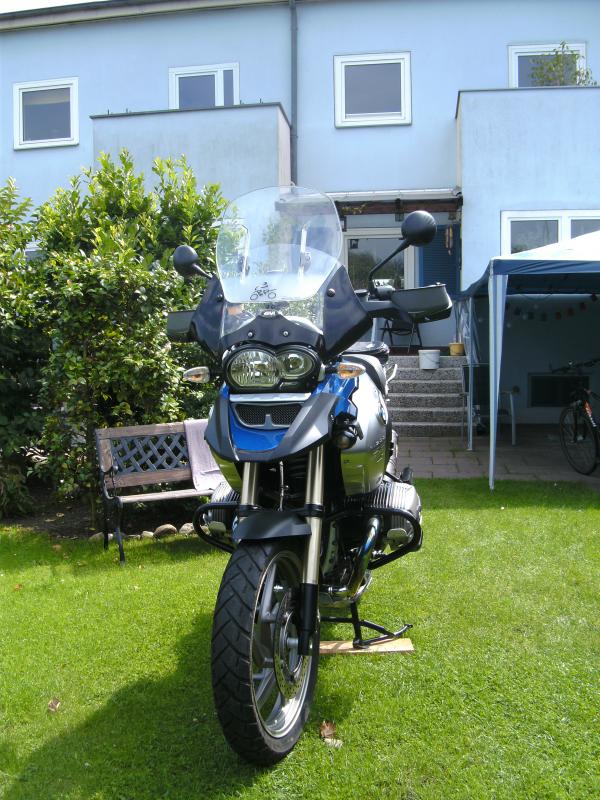

Auf Grund des verregneten Sommers hier zu Lande :cool:,
bin ich auf die kuriose Idee gekommen:rolleyes:,
das mit dem Folieren mal anzutesten:p
Hier das Ergebnis:D

Mach doch mal ein paar Nahaufnamen, würd mich interessieren wie du die Übergänge hinbekommen hast und ob Blasen unter der Folien sind.

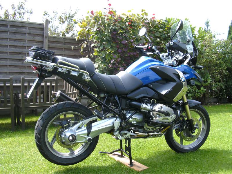

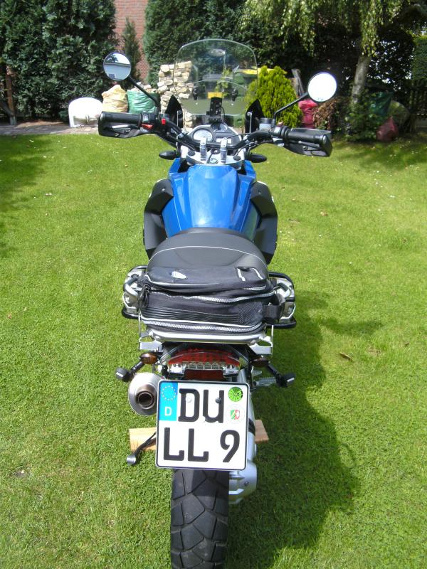

So, fettisch gemacht :D
Ein bisschen nachkleben hier und da wird noch nötig sein, aber für's F-Treffen wird's reichen :D

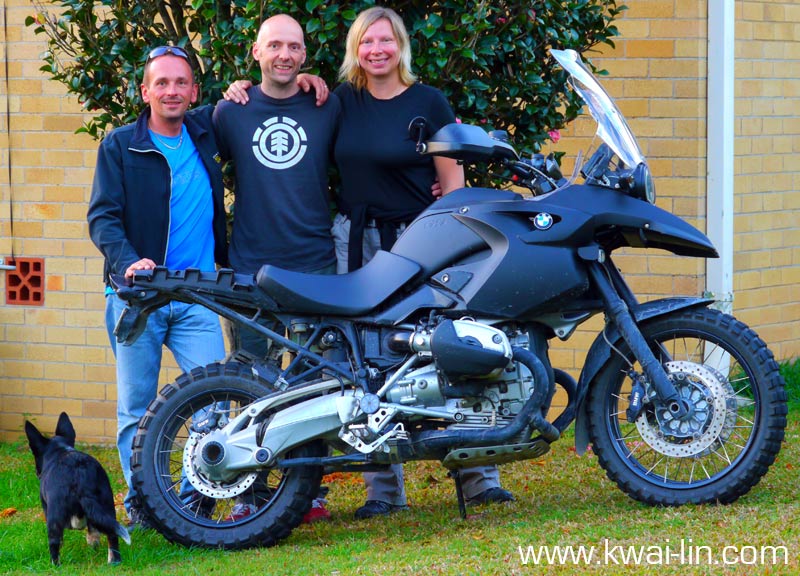

Meine Kuh hat die persoenliche Abnahme bestanden
Die ersten Inspektuere aus Deutschland, aus diesem Forum haben meine FolienKuh unter die Lupe genommen... Abnahme ist bestanden! Fazit - Sieht 'GEIL' aus!
Foto von gestern, letzter Tag in Australien
Das sind Jens und Kati (Boomer und Kati2612), beide auf jeweils einer F800GS um die Welt unterwegs...
Ihr koennt die Beiden hier verfolgen: www.boomer.de oder auf Facebook... oder auf meiner Seite.
