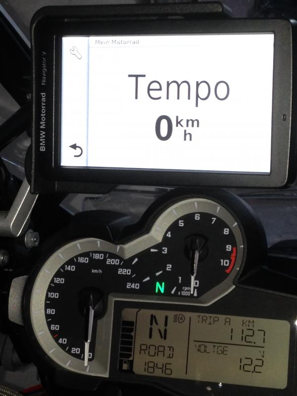

Gibt es. Diese Funktion brauche ich in dieser Größe DRINGEND :)
Aber vorsichtig bitte, die Berechnung der Geschwindigkeit im Nav5 ist deutlich langsamer als im Kombiinstrument, was wiederum zu bösen Überraschungen führen kann. Weiterhin weicht die Geschwindigkeit im Nav5 bei mir um 3-6 km/h vom Kombiinstrument ab (Nav5 zeigt weinger an).

Klar. GPS ist einerseits genauer, andererseits werden die Werte nur alle paar Meter berechnet.
