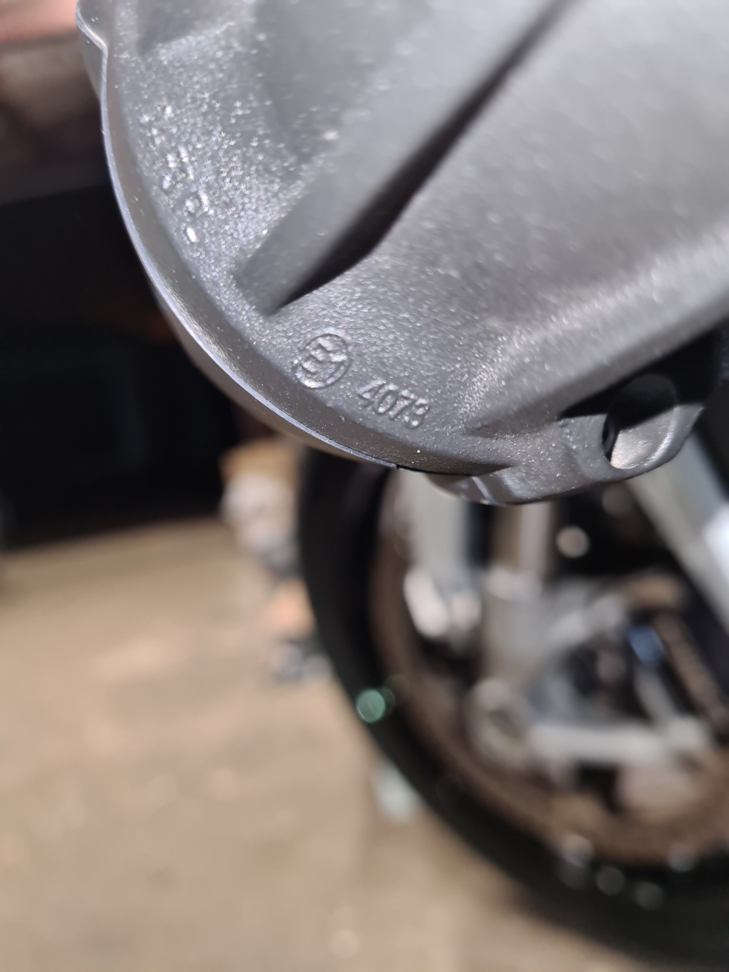

habs mal selber überprüft,an der XR von 2021.
04 F3 PL E1 4073
Absolut schlecht lesbar an der Rückseite des Strahlers angebracht,also nicht auf der "Scheibe".Da steht gar nichts drauf.
Da bin ich mal gespannt,bei einer evtl.Kontrolle,ob sich der Beamte auch auf den Bauch legt,um die Mini-Prägung zu erkennen.....🙃🙃
MfG schmio

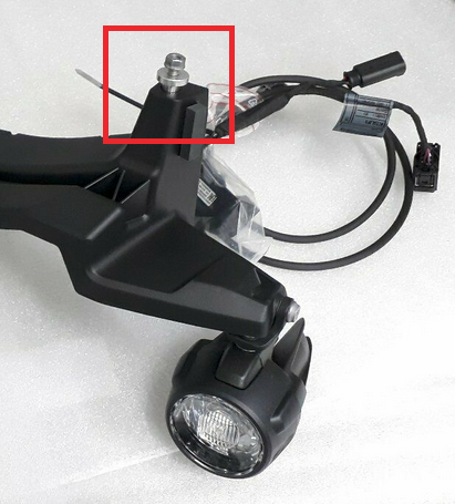

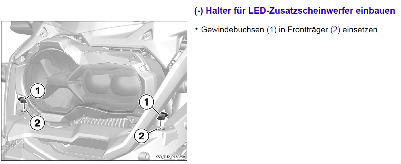

Hm, die Befestigung des Halters ist in der Anleitung anders als ich es bekommen habe.
Anleitung: Gewindebuchsen in Frontträger einsetzen und von unten verschrauben...
Bei mir siehe Bild: Die "Schraube" ist bereits fest vorhanden und oben befindet sich eine Distanzhülse + Mutter. Na mal sehen...
Mit Frontträger ist hier der Halter der LED Lampe gemeint. Also nicht der Bügel wo die Lampen dran kommen

Ich meine den Halter der LED Lampen (1) der am Motorrad mit den Schrauben (3) befestigt wird. Aber eben diese Schrauben (3) existieren bei mir nicht! Hier ist von unten im Halter ein Sechskant ersichtlich und oben schaut Gewinde heraus, auf welches noch eine Distanzhülse kommt und eben die Mutter zum befestigen am Motorrad, siehe Bild. Also völlig anders wie in der Anleitung eigentlich ersichtlich ist, wo noch Gewindebuchsen (1) im Träger einzusetzen sind. Ist schon merkwürdig...
