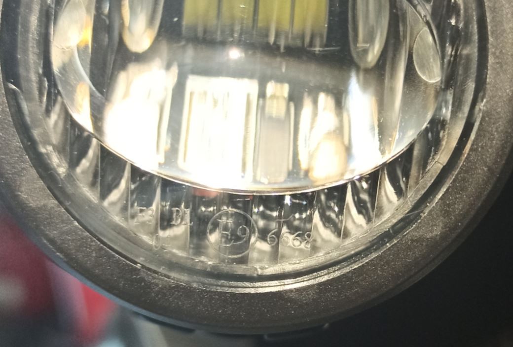

Wie Seriös ist eigentlich dieses "E9" bei den Scheinwerfern zu sehen?
Ist das eine Diskussionsgrundlage für die Rennleitung oder eher doch was "richtiges?"
Die ausschließliche Kennzeichnung mit dem Zeichen "E9" ohne weitere Angaben ist leicht als Fake erkennbar. Zum Nachweis der Genehmigungen/ Prüfungen und somit als Bedingung zum legalen Betrieb bedarf es auch einer EG- oder ECE- Prüfnummer auf dem Teil, anhand welcher die Bauartgenehmigung eben auch recherchierbar ist.
Ohne diese ist nichts mit "safe".
Mit viel Glück fällt es bei der Rennleitung oder auch bei der HU aus Unachtsamkeit nicht auf- haben ja schon mehrere Foristen berichtet-, aber falls doch, hat man halt ein Problem mit der BE...

Hallo zusammen,
habe meine Leuchten am Wochenende die von Amazon montiert, hier mal ein Versuch das E-Kannzeichen abzulichten ;-)
Ich kann nun nicht mit Sicherheit sagen: Fake oder nicht Fake?!?

Habe mal gegoogelt (Beleuchtung Prüfzeichen- Bedeutung).😉
z.B. hier:
FAQ zum Thema Fahrzeug-Scheinwerfer
Im Abgleich zu Deinem Foto;
F steht laut ECE-Richlinien für eine Nebelschlußleuchte, und DL ist wohl gar nicht existent.
Anhand der Infos dann wohl eher Fake.🤔
schmio
19.03.2014
453
L.E.
R1250GS + Honda NC 750 S
meiner Meinung nach sieht das so aus:
F3- Nebelleuchte/-scheinwerfer
PL- Kunststoff-Abschlußscheibe Sorry, wenn bei dir "DL" steht, weiß ich es nicht
E9- in Spanien genehmigt wurden
6668- Genehmigungsnummer
04- hab ich nicht verstanden
MfG Schmio
