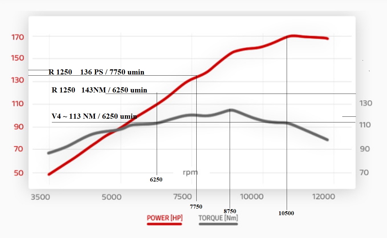

Und wieder der Irrglaube, dass 170 PS soviel Sprit brauchen. Die GS wird im Schnitt mit 95ps gefahren und die Multi vielleicht mit 110 (Autobahn Highspeed ausgenommen).
So richtig verstehe ich dahinter die Logik nicht.
Je mehr Nm man um so füher hat, umso weniger braucht man Drehzahl, um so wenige muss du (Kraftstoff)
einbringen.
Wenn du fast alles mit der Drehmomentnocke fahren kannst, bist du entspannt zügig und Drehzahlarm unterwegs.
Ob ich nun 125 Nm bei 8.750 u/min (Multi) habe oder 125 NM bei 4.300 umin (GS), ist das ein gewaltiger Unterschied,
Denn bei 4.200 u/min hat die Multi 80-82 Nm. 40 Nm weniger.
Oder anders herum, die höchste Leistung mit 136 PS liegt bei der GS bei 7.750 U/min an.
Bei dieser Drehzahl, 7.750 u/min, hat auch in etwa die Multi ebenso eine Leistung von 134-138 PS (Werksdiagramm ist das etwas ungenau),
Das PS Verhältnis von 3.500 u/min bis zu den 7.750 u/min bleibt bei beiden gleich Die Mehrleistung darüber holt der V4 also aus der Drehzahl.
Hier liegt jetzt der Unterschied beim Verbrauch.
Das höchste Drehmoment der GS ist 143 Nm bei 6.250 U/min.
Bei dieser Drehzahl, 6.250 u/min hat die Multi in etwa 113 Nm, also rund 30 NM weniger und braucht weitere 2.500 u/min um Ihr höchste Drehmoment von 125 NM zu erreichen.
Hier kehrt sich das Verhältnis völlig um.
Multi: 125 Nm bei 8.750 u/min
GS: 125 Nm bei 4.300 u/min
Multi: 80-85 Nm bei 4.300 u/min
Der Kraftstoffverbrauch wird über dem effektiven Mitteldruck bestimmt /erreicht, und den scheint man mit dieser Motorenkonstruktion des Klang wegens, nicht zu erreichen.
Fast wie ein Paralelltwinn und leicht versetzt und es wird damit viel vorgelagert eingespritzt.

Das mit dem Drehmoment sehe ich ein wenig anders.
Drehmoment bewegt nichts. Leistung bewegt.
Leistung ist ein Produkt aus Drehmoment und Drehzahl.
Um Geschwindigkeit X zu fahren benötigt man immer Leistung Y, egal mit welchem Motor, vorausgesetzt der Rest des Vehikels ist identisch.
Fakt ist aber auch dass ein Motor der weniger Zylinder und weniger Lager hat, zudem die benötigte Leistung bei niedrigerer Drehzahl bringt, weniger Reibungsverluste hat.
Also ist das Drehmoment bei niedrigen Drehzahlen sicher ein Faktor für den besseren Verbrauch der GS.
Anscheinend hat BMW die innermotorischen Verluste gut im Griff.
Wenn ich das richtig in Erinnerung habe, ist ein Kardan im Wirkungsgrad auch schlechter als eine Kette. Also doppelt gut von BMW.

Hi Bazinga, nette Auslegung die total falsch ist.
Richtig ist =
Das Drehmoment beschreibt die Kraft, die unter einem Hebelarm auf einen Drehpunkt einwirkt (Drehmoment = Kraft x Hebelarm) und ist das rotatorische Pendant zur Kraft: Während die Kraft Dinge linear beschleunigt, versetzt das Drehmoment sie in Drehung. Gemessen wird das Drehmoment in Newtonmeter (Nm), d.h. wirkt eine Kraft von 100 Newton auf einen zwei Meter langen Hebel entsteht beispielsweise ein Drehmoment von 200 Nm.
Was sagt das Drehmoment eines Motors aus?
In Hinblick auf einen Motor zeigt das Drehmoment auf, wie rasch der Motor auf das Gaspedal reagiert. Moderne Motoren sollen ein möglichst hohes Drehmoment gleichermaßen im unteren Drehzahlbereich sowie ein möglichst "breites" Drehzahlband zur Verfügung stellen.
Hohes Drehmoment bereits bei niedrigen Drehzahlen (250 Nm bei 1.500 1/min) und konstanter Verlauf bis in hohe Drehzahlbereiche (bis 4.500 1/min). Das signalisiert kräftigen Durchzug beim Anfahren und Überholen und damit hohen Fahrspaß.

Erstens habe ich nichts anderes behauptet und zweitens bewegt Drehmoment ohne Drehzahl immer noch nichts.
Lies einfach noch mal genau was ich geschrieben habe und frag im Zweifel noch mal nach wenn du es nicht verstanden hast.

Im 3000 - 3500 RPM Bereich, in dem diese Bikes im Schnitt bewegt werden kommt keine der beiden Maschienen an die angefuehrten PS.
Bei der Multi muss ich dich da entäuschen, da kommt nicht viel. Bist du schon mal eine 600 gefahren und hast die Drehzahl unter 8.000 fallen lassen.
