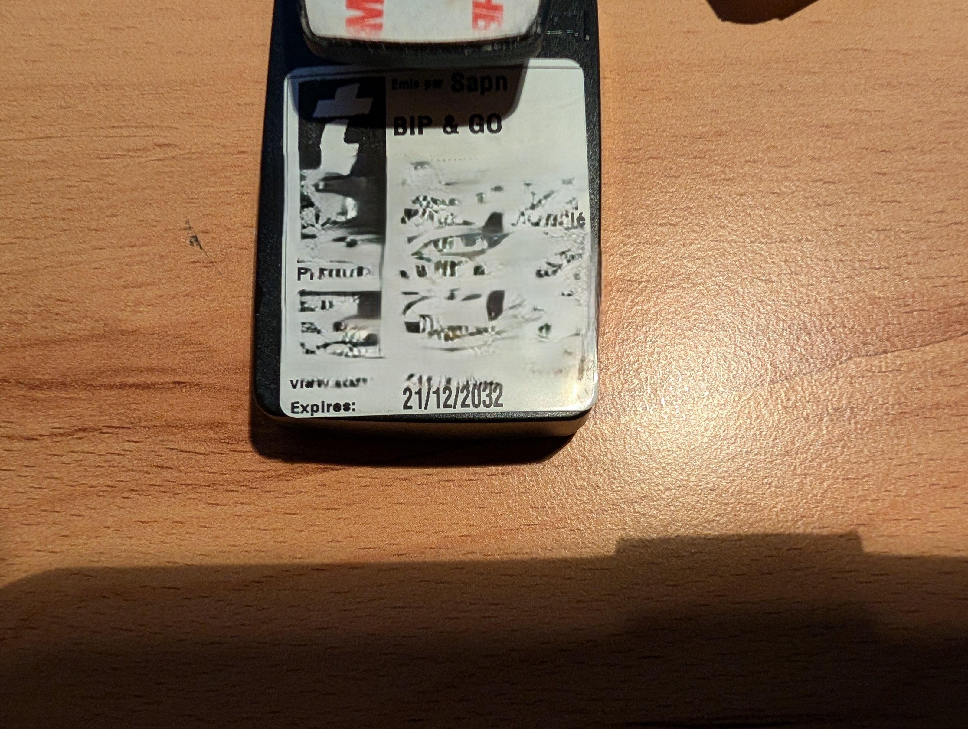

Das Teil hat ein Verfallsdatum. Da ist am Rand irgendwo ein Stempel aufgedruckt - Nach dem Verfallsdatum muss man es wohl zurücksenden. War bisher noch nicht soweit bei mir.

Verfallsdatum steht doch auf der Rückseite!

Verfallsdatum war für mich neu. Aber auf meinem Bip&Go ist auch 2032 genannt (01.08.). Funktioniert bisher einwandfrei, selbst wenn der Kasten etwas angeschmiergelt ist.

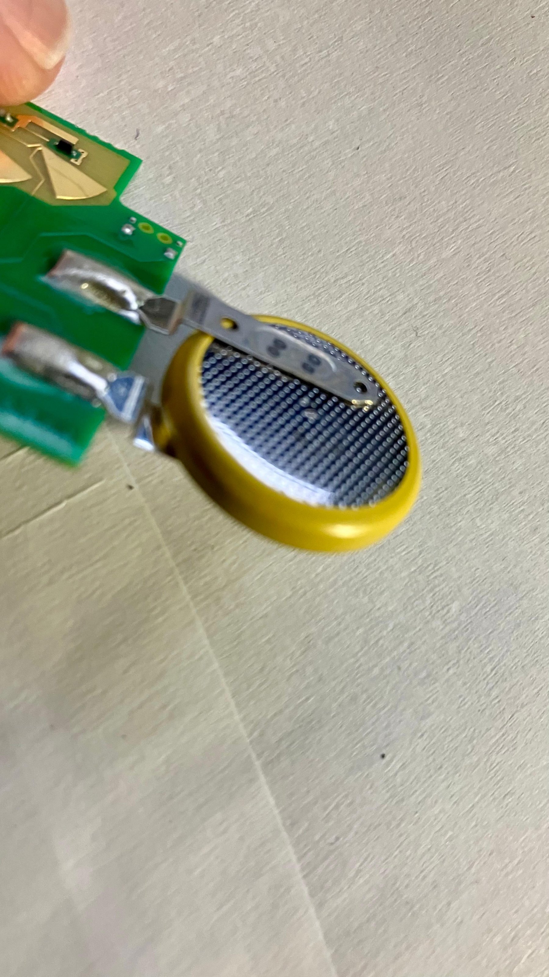

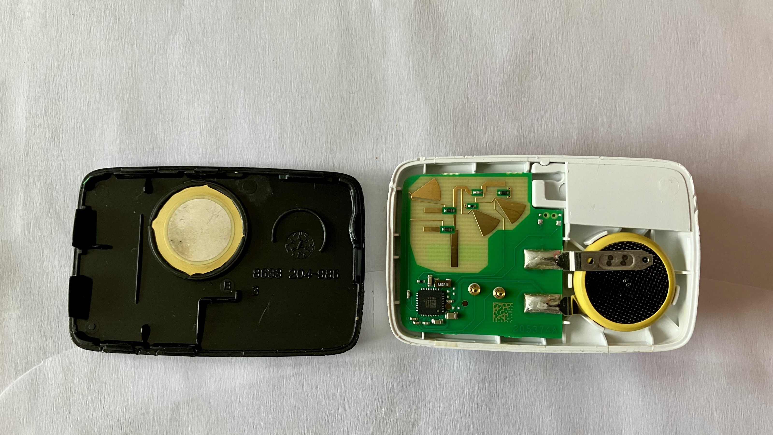

Muss natürlich jeder selbst wissen. Ich hatte es mal vor Jahren auf weil es mich interessierte. Ging eigentlich recht einfach und ich habe es immer noch in Betrieb..

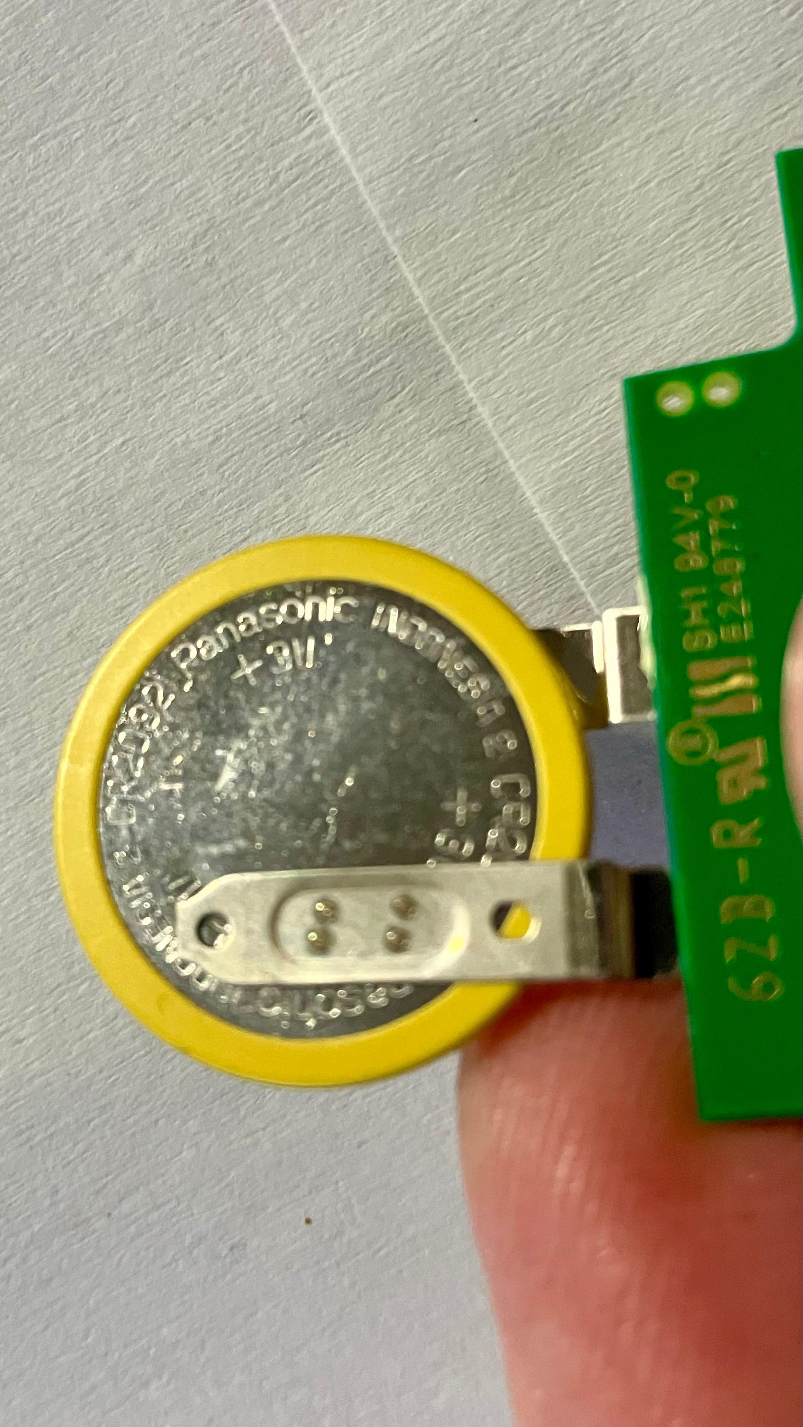

weißt du welche Batterie dort verbaut ist?
