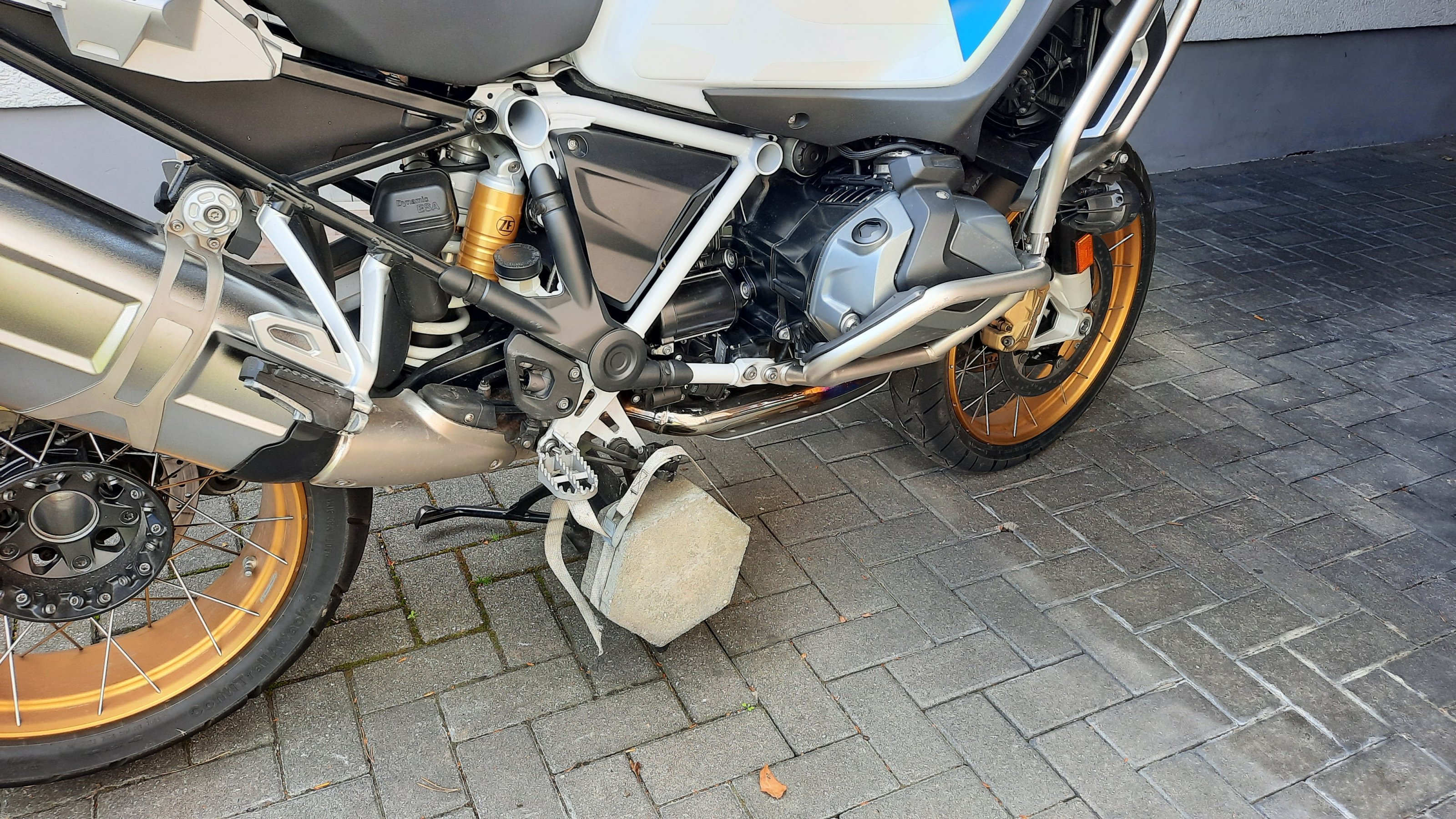

Wenn dich das stört mit dem langen Hebelweg (ich Bremse nie hinten alleine), dann besorg dir was schweres so um die 5 kg und häng das jede Woche eine Nacht an den hinteren Bremshebel. Am nächsten Morgen hast du einen definierten Druckpunkt.
Alternativ kannst du am Bremssattel ein Stahlbus-Entlüftungsventil anbauen, damit geht das manuelle Entlüften einfacher.
Aber Probier erst mal das mit dem Gewicht, das ist kein Aufwand.
So machen es auch die Werkstätten, von 10kg war irgendwo die Rede.
Bei mir wird bedarfsweise über Nacht eine 12kg- Hantel ans Pedal angehängt, und es funzt.

das ist ja ein guter Hinweis, vielen Dank.
DAs machen auch die BMW Mechaniker so, daher musst ich die Q über Nacht dort lassen.
Das Brems-Update geht schnell, aber nach dem Update kommt noch die Geschichte mit dem Gewicht am Pedal für 12 Stunden.

Der Stein muss sechseckig sein, sonst funktioniert es nicht!
Ein viereckiges Tauchblei tut es auch, oder ein Stock dazwischen geklemmt.
Beim der sechseckigen Form müssen aber noch magische Symbole mit durchsichtiger Farbe aufgetragen werden, dann wird die Bremse danach immer wieder richtig gut funktionieren!

Stock taugt weniger, weil der Stein dem nachgebenden Pedal stetig folgt. Aber nach 20km ist sowieso fast alles wieder weg. Ist nur gut für die Laune bei Abfahrt.
