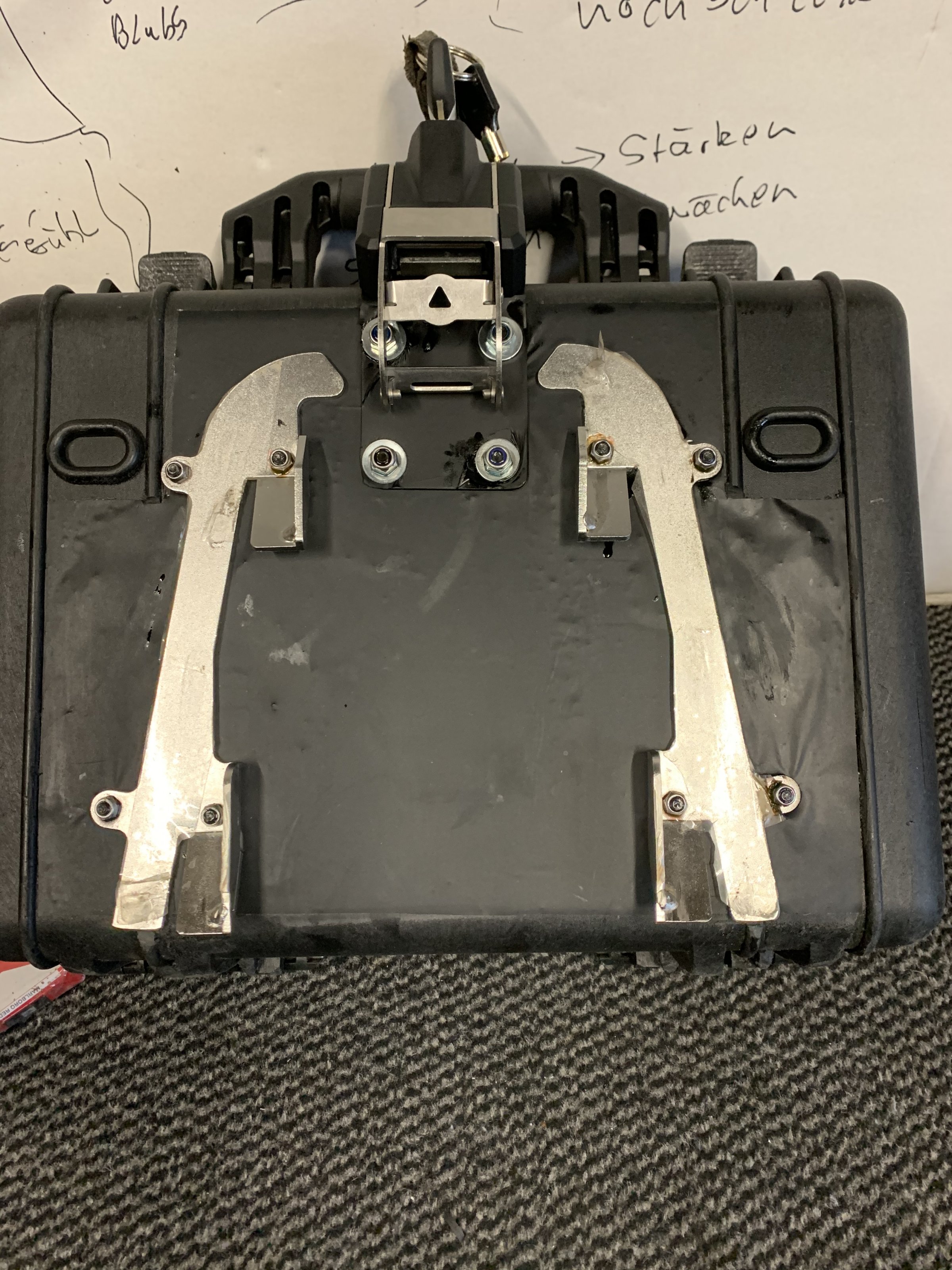

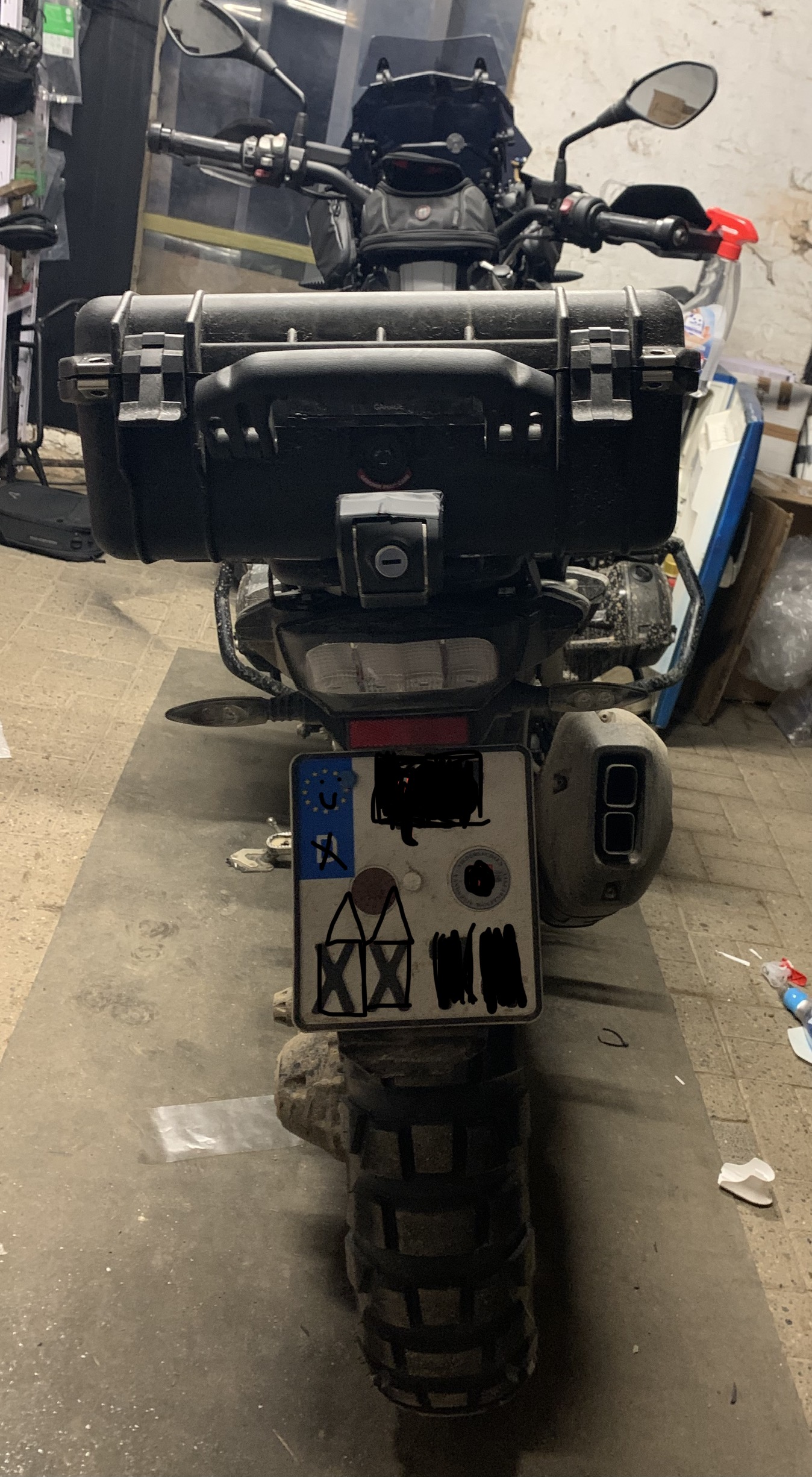

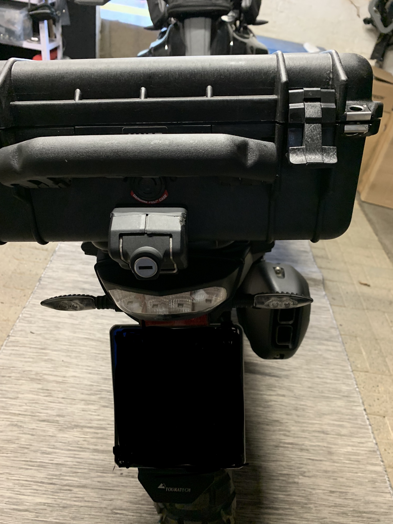

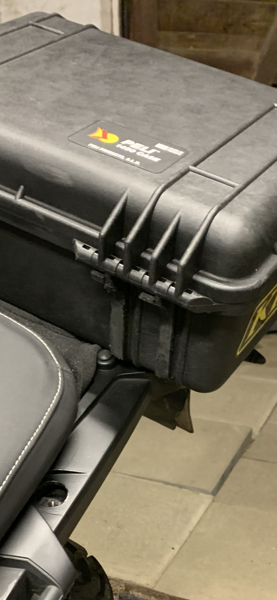

Das peli wird bei Bedarf mit einem Zahlenschloss abgeschlossen
Befestigung 😂 :
So wie ein normales Topcase Mit Schlüssel
In 10sekunden abnehmbar ( falls ich schnell den Bügel zu rausziehen brauche ( Handgrif)
Perfekt für Tagestouren Kocher Kaffee Wasser rein und noch son paar Kleinigkeiten
Im offroad ideal da staubdicht und wasserdicht ( alle Bohrungen abgedichtet)
Die Grundidee habe ich von Ihm
Ein zerbeultes Original Topcase mit schloss bei Ebay besorgt( umcodiert)
Pelicase gekauft
Gebastelt
Sehr zufrieden
Befestigung 😂 :
Pelicase gekauft
Gebastelt
Sehr zufrieden

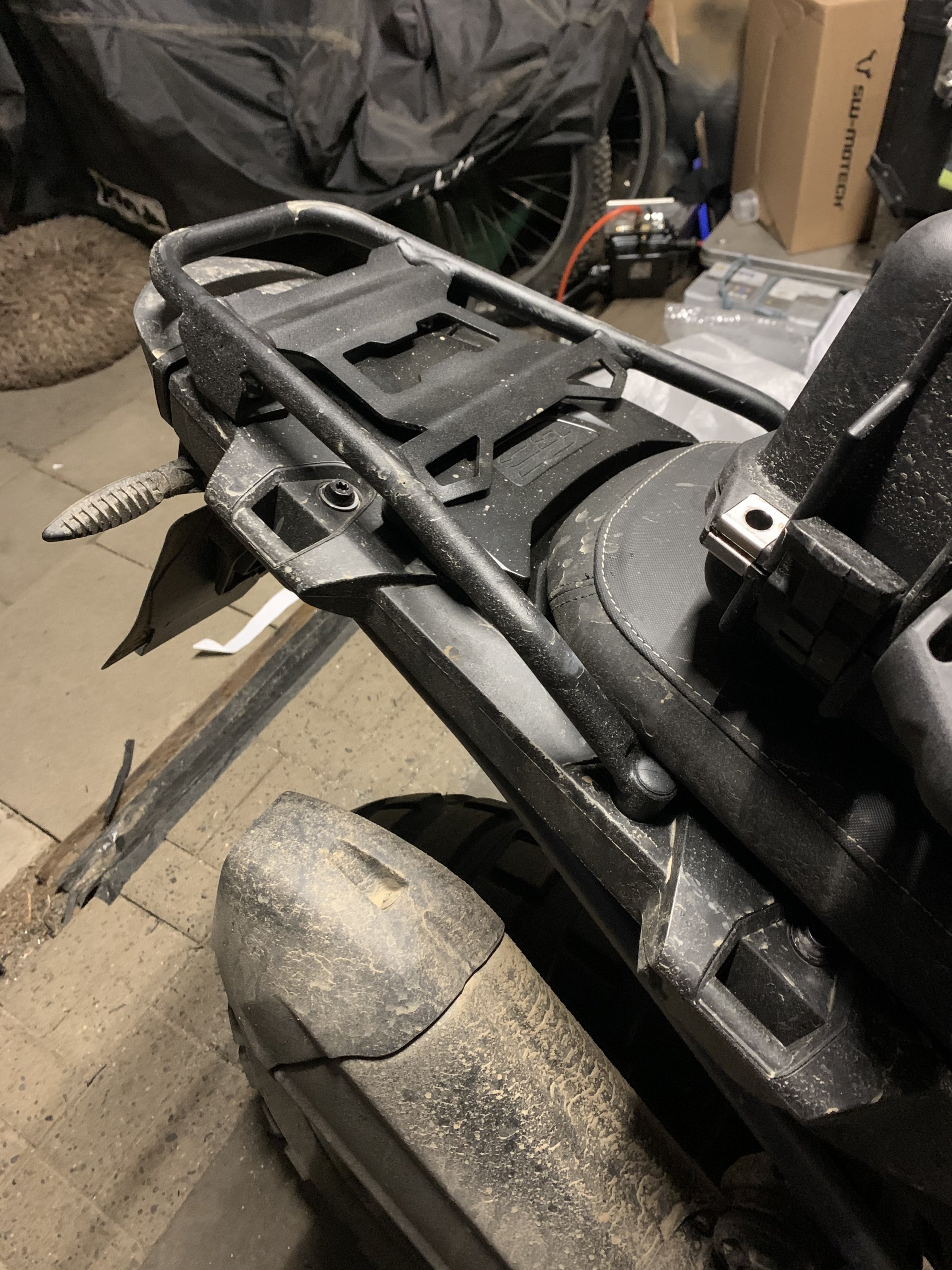

Vielen Dank für deine Infos zur Befestigung.
Auf diesem Bild hast du das Case aber noch anders befestigt als auf den anderen Pics.
Was hast du denn da genommen ? Weil ich muss meins nicht abnehmen. Wenn drauf, dann drauf.

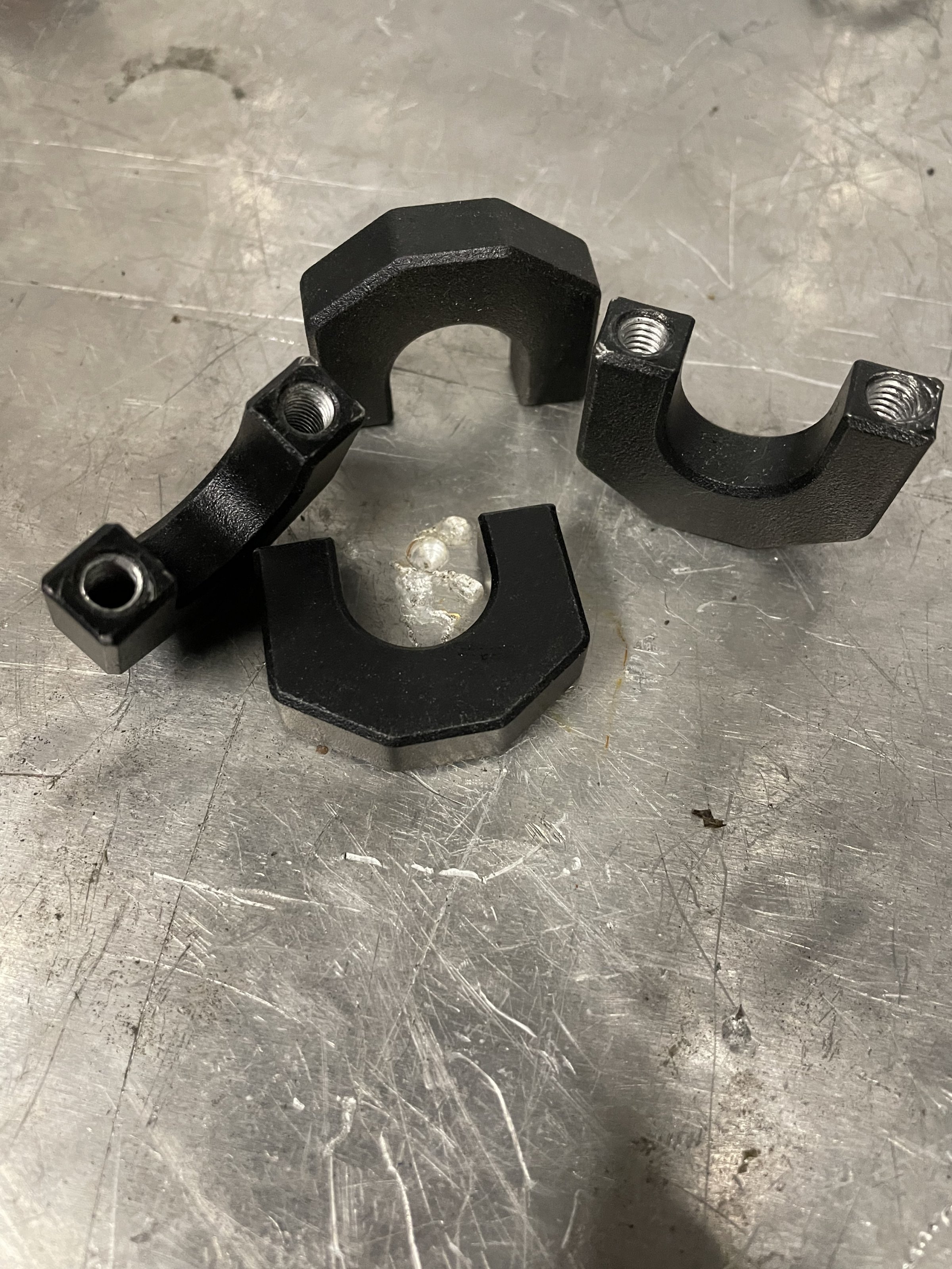

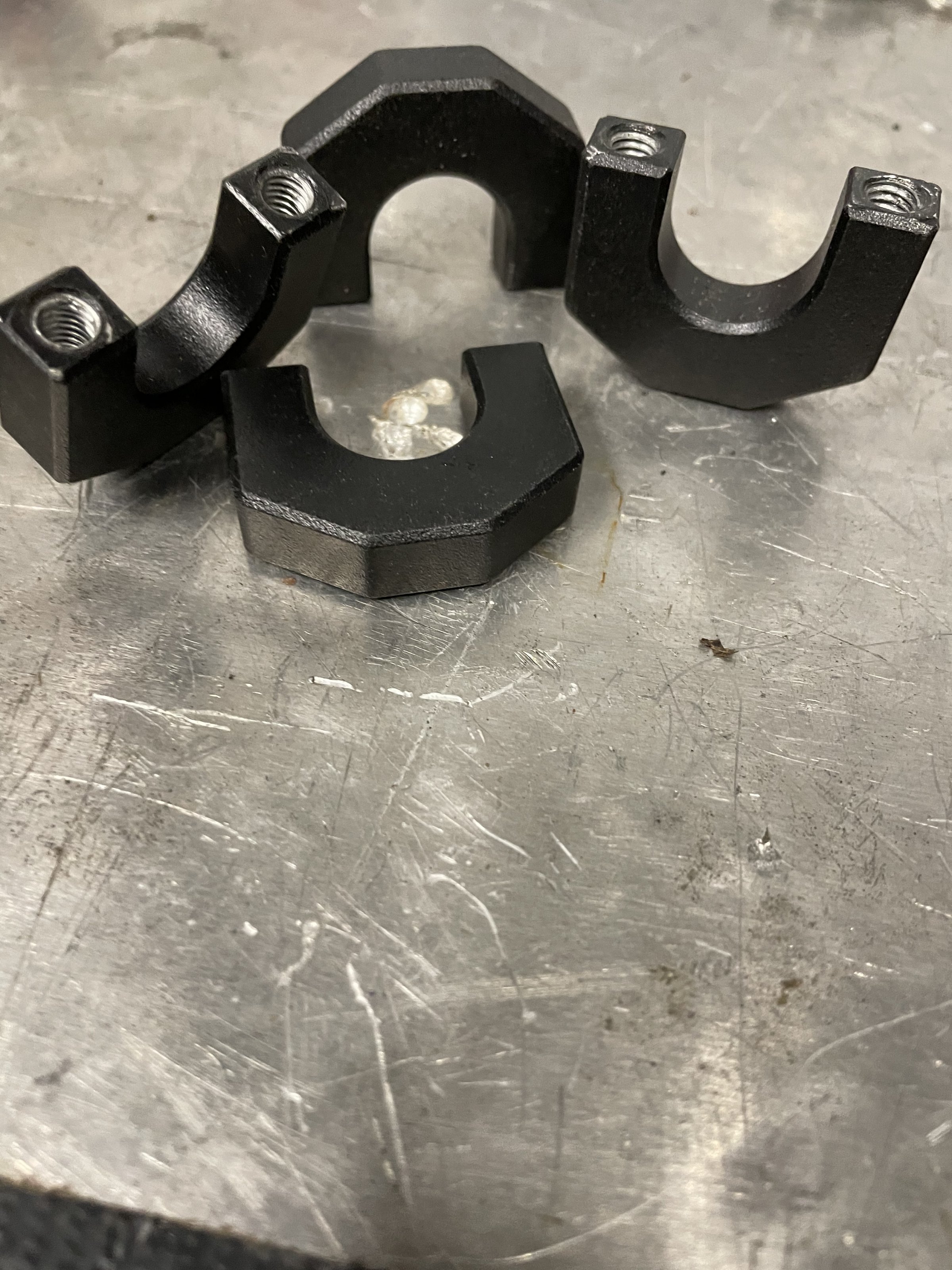

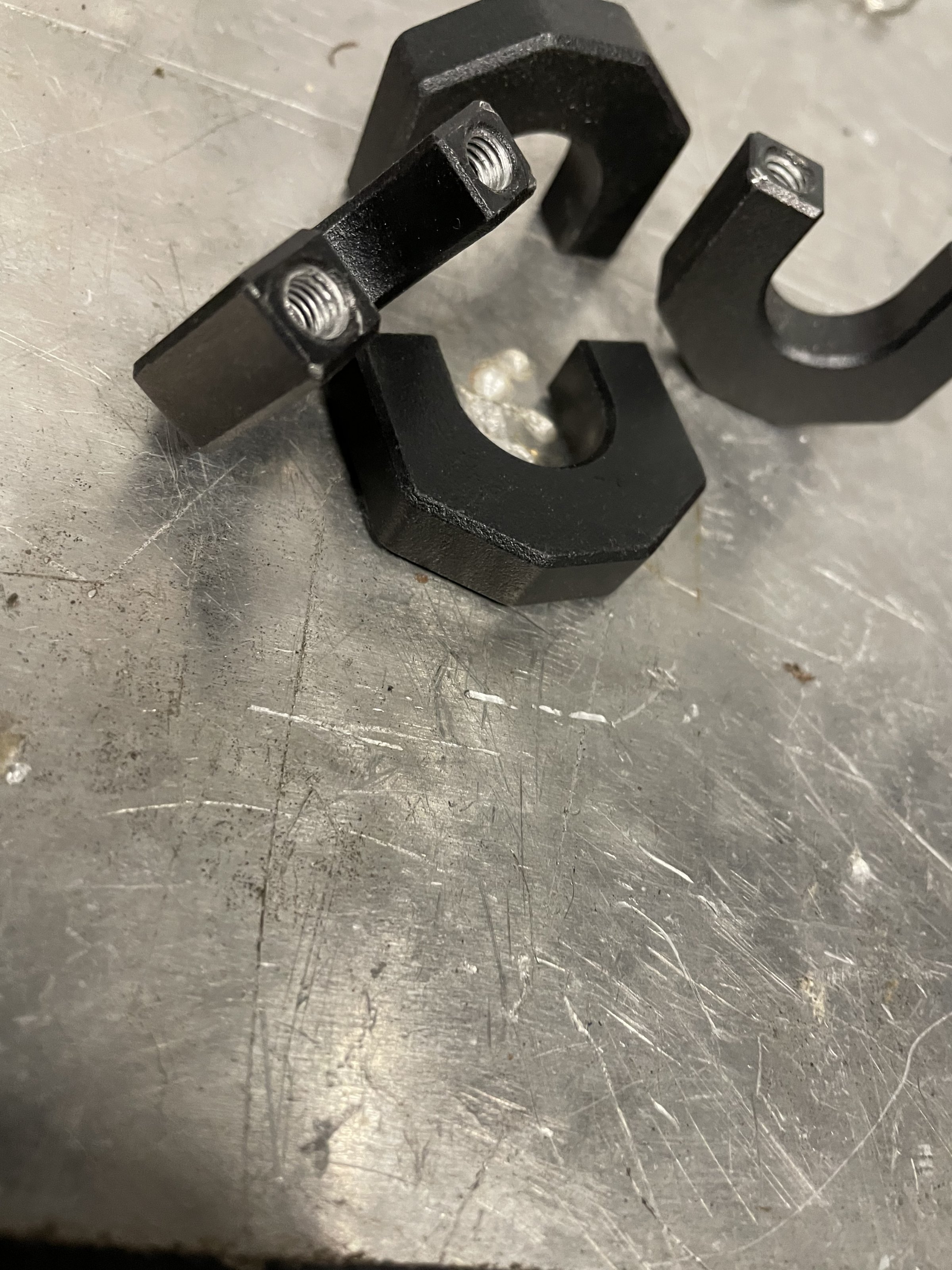

Alles klar das war die Anfangs version :-)
dazu brauch du diese Teile (sw motech)
schwarz gepulvert
und gut :-)
@nrw1959
Die Teile waren dabei als ich mir mal die Adapter (sw motech ans bmw rack) gekauft habe ( die passen an das Originale ADV Rack
Hoffe das hilft Dir

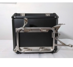

Auch wenn du es jetzt nicht benötigst so will ich das trotzdem hier noch mal erwähnen. Es gibt bei Apduro die Befestigungsteile für die Original LC ADV
Gepräckbrücke.
Adapter stelaża BMW - sklep motocyklowy
und gerade noch entdeckt. Jetzt haben Sie auch den Befestigungssatz für die Kofferträger. Falls jemand seine anderen Koffer an den Kofferträger
der LC ADV montieren möchte.

Genau diese Teile sind es. Ich hoffe, dass es die auch einzeln gibt und nicht nur mit dem Adapter.
Das ist meine Gepäckbrücke :

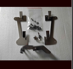

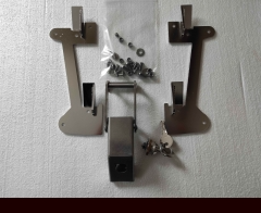

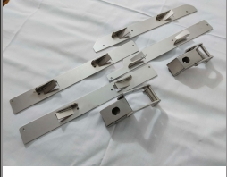

Gepräckbrücke.
Anhang anzeigen 468796 Anhang anzeigen 468797
Anhang anzeigen 468794 Anhang anzeigen 468795

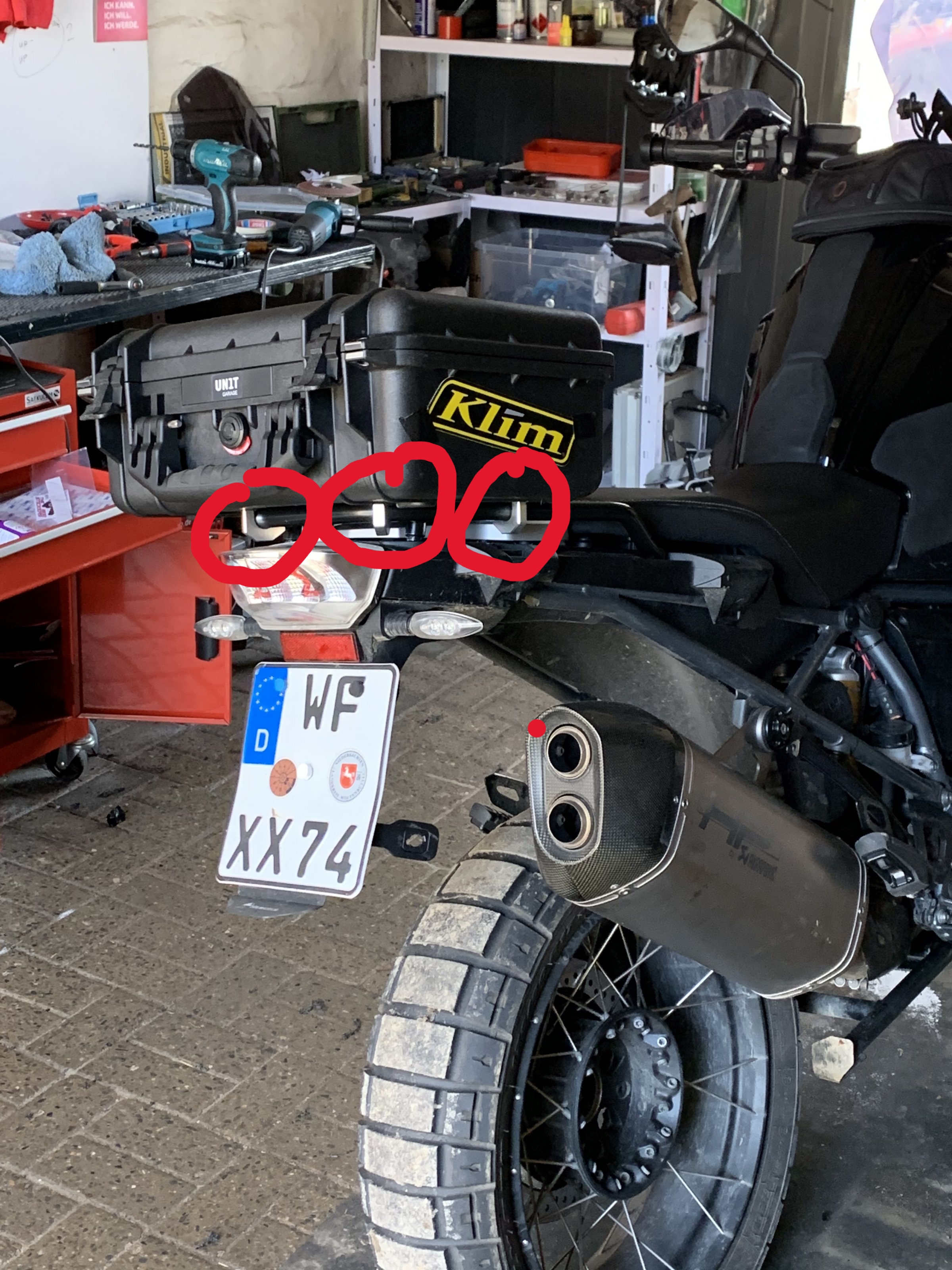

Vielen Dank !
Die oberen Halter sind also die, mit denen ich so eine Peli - oder Apache Box auf der Gepäckbrücke der GS LC Adventure befestigen kann und auch jederzeit wieder abnehmen kann ? Der unten abgebildete "Metallbügel" ist dazu gedacht die Box auf dem Gepäckträger zu verriegeln ? Kann man dazu ein Schloss kaufen ?
Eine letzte Frage : Gibt es in Deutschland einen Apduro Händler ? Habe nur den in Polen gefunden

Also willst du doch die Schienen nehmen ? :-)
Gute Entscheidung
Apduro ist wirklich gut 👍
Ja. Habe Bekannte, die die Apduro Koffer haben und die sind total zufrieden damit.
Ich werde dann eine Box von Peli oder ähnlich nehmen und dann die Schienen darunter montieren. Ich hoffe, dass ich die Box auf den Schienen auch so "abschließen" kann, dass ich die Box auch auf dem Bike lassen kann, wenn man mal nicht da ist. Du hast ja ein Bild gepostet auf dem ein Schloss an der Box zu sehen ist. Damit verriegelst du die Box auf den Schienen an der Gepäckbrücke, oder ?
das prinzip ist wie bei einem Topcase Veriegelt wird das Case am Träger .. das verschließen erfolgt mittels Zahlenschliss :-)
Meines ist immer dran und bei Bedarf schnell abgenommen 👍
