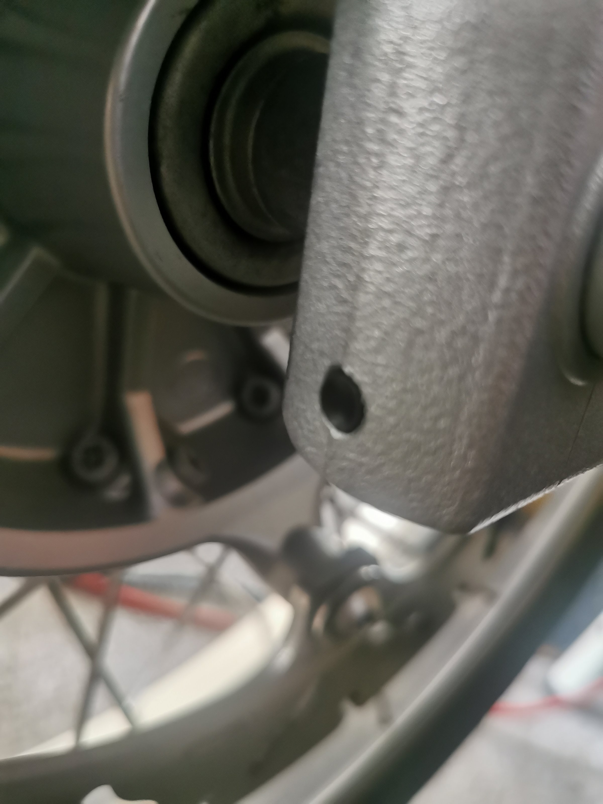

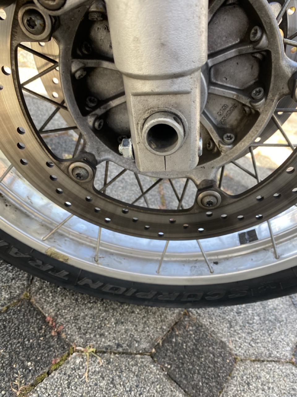

So hat es die BMW-Werkstatt gelöst. Durchgebohrt, Schraube rein, Mutter drauf - hält.Anhang anzeigen 628140
Ja, hält. Wahrscheinlich für immer.
Sieht trotzdem wie gebastelt aus.
Ausserdem dringt durch den Spalt sehr gut Wasser und Dreck ein und das gammelt fröhlich vor sich hin im Inneren.

Aus dem Gedächtnis:
Die Gabel der 1150GS ist hinten, wo die Mutter jetzt sitzt, abgeflacht.
Technisch sehe ich in der Lösung kein Problem, Hatte ich in #13 ja schon angeregt.
Oder was meinst du mit Spalt?

Ich sag´s mal so: Die Schraube war abgerissen, weil das Gewinde in einem Alu-Teil offen im Dreck hängt und eine Stahl-Schraube da drinsteckt. Da kann die jetzige Lösung nicht schlechter sein. Einen Schönheits-Preis gibt es dafür nicht, aber mit ein bisschen Konservierungsspray dürfte das wieder 23 Jahre halten. Und wenn nicht, ist es dann schnell wieder ersetzt.

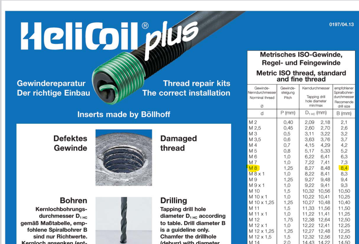

Wenn das Durchgangsloch für die M8 Schraube von der "Fachwerkstatt" nicht zu groß gebohrt worden ist, besteht noch die Möglichkeit einen M8 HELICOIL-Einsatz einzubauen. Helicoil empfiehlt einen Kernbohrer von 8,4 mm.
Vermutlich wurde aber größer gebohrt.....
Damit wäre die ursprüngliche Einbausituation wieder hergestellt.
