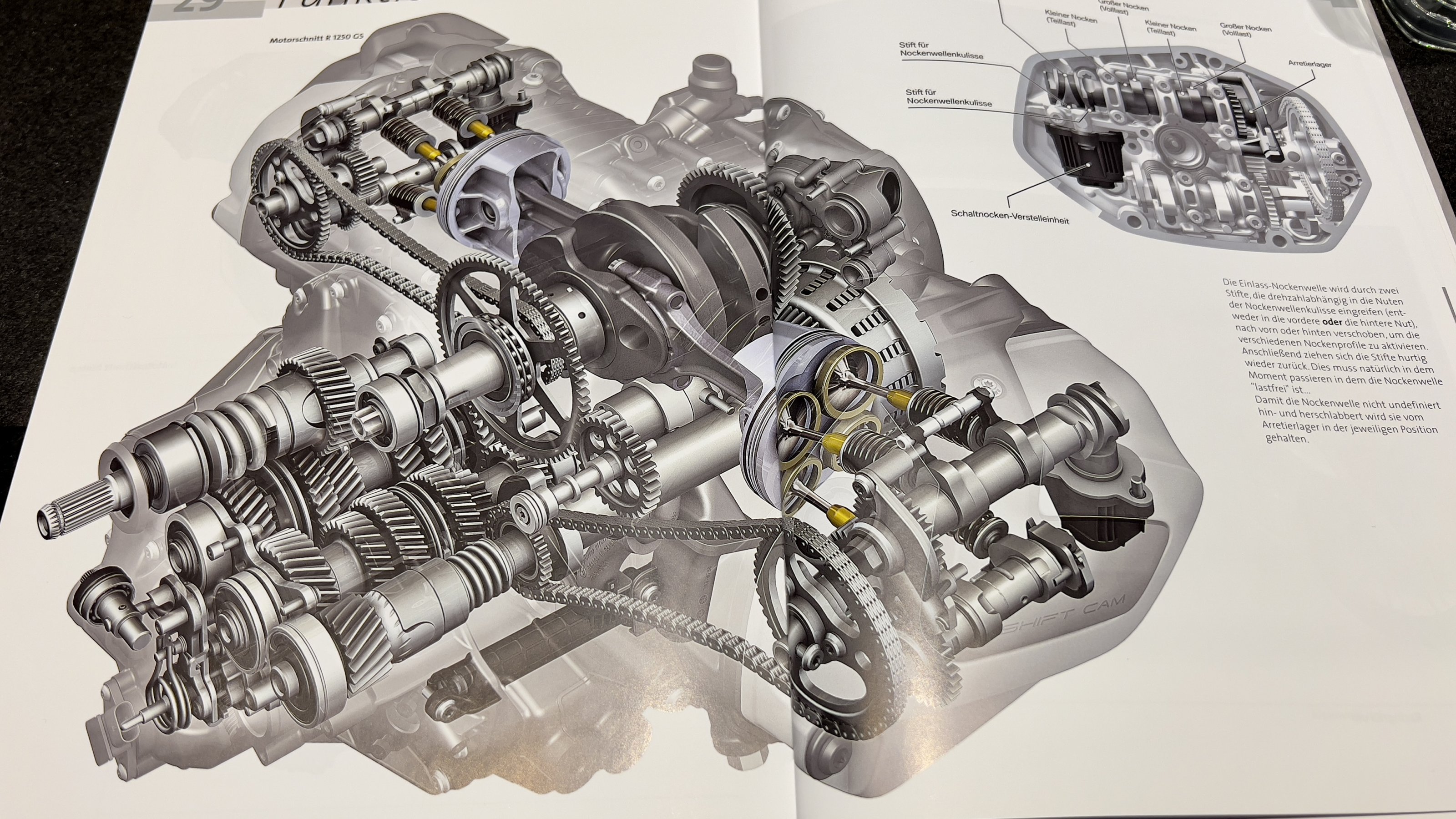

Ich werfe jetzt noch mal was ganz Anderes in die Runde und dazu wird es ein wenig technisch.
Der Ventiltrieb der 1250er ist folgendermassen aufgebaut:
Über die Zahnkette wird ein Zwischenrad angetrieben. Dieses verteilt die Drehung auf je die Einlass und die Auslassnockenwelle, das ist so weit ja klar.
Wie wird aber das Zahnflankenspiel des Stirnradgetriebes eingestellt?
Genau, es gibt für das Zahnrad der Zwischenwelle verschiedene Grössen um das Zahnflankenspiel zu justieren. Dieses wird mit einer Messuhr ermittelt.
Bei meiner Lady war das Flankenspiel ein wenig zu eng. Mein Mech hat mir daraufhin den kompletten Zahnradsatz beider Nockenwellenantriebe ausgetauscht und neu eingemessen.
Falsches Zahnflankenspiel kann auch eine Ursache von Geräuschen sein.
Nur mal so als Denkanstoss.

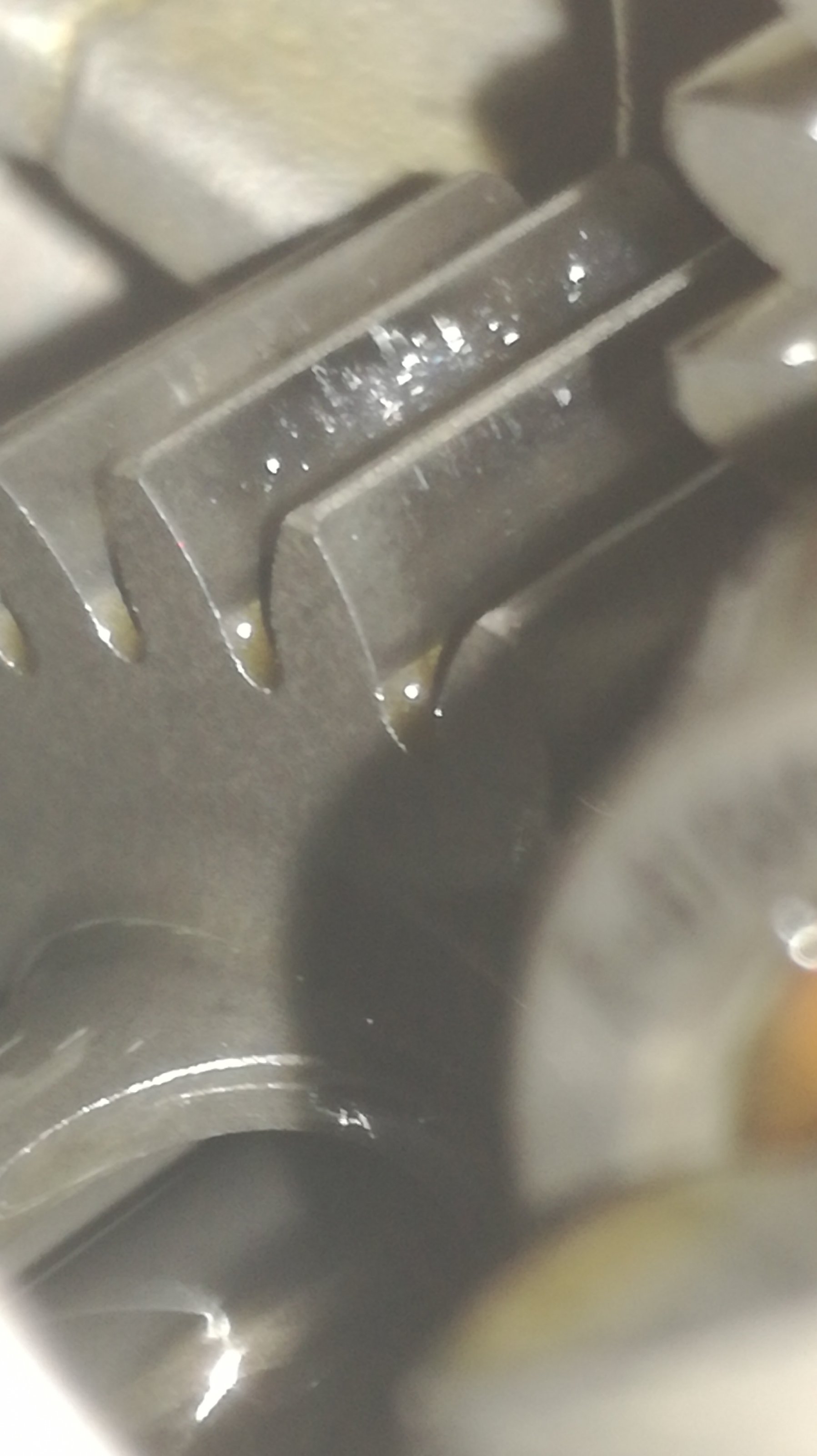

Moin Jürgen,
absolut richtig, die Stirnräder in den Köpfen sind nicht gerade geräuschlos, wie hat sich denn das bei dir bemerkbar gemacht!? Hatteste Geräuche oder hat er beim Ventile einstellen was gesehen (Druckstellen auf den Zahnflanken)!?
Ich hatte es bei der Kontrolle selbst entdeckt. Die Stirnräder hatten Anlaufstellen.
Hier das Zahnrad der rechten Zwischenwelle.
Dachte erst es wären Aluspäne und hatte schon einen neuen Motor befürchtet. Mein Endoskop lieferte aber schlechte Bilder. Ich durfte die ausgebauten Zahnräder mit der Uhrmacherlupe begutachten. Es waren nur harmlose Anlaufstellen. Jetzt, nach weiteren 10tsdkm habe ich ein schönes Tragbild.

Ich hatte es bei der Kontrolle selbst entdeckt. Die Stirnräder hatten Anlaufstellen. Anhang anzeigen 518318
Also das sind keine Anlaufstellen sondern Ausbrüche bzw Beschädigungen.
Ja, könnte man nach den Bildern so beurteilen und das war ja auch meine Befürchtung. Deshalb hatte ich es auch bemängelt. Lasst euch nicht vom Foto täuschen, es ist wirklich nur der Unschärfe geschuldet. Es waren keine Ausbrüche, sonst wäre jetzt ein neuer Motor drin, dafür hätte ich schon gesorgt. Unter der Uhrmacherlupe erkannte man die Oberflächenbeschaffenheit sehr gut.

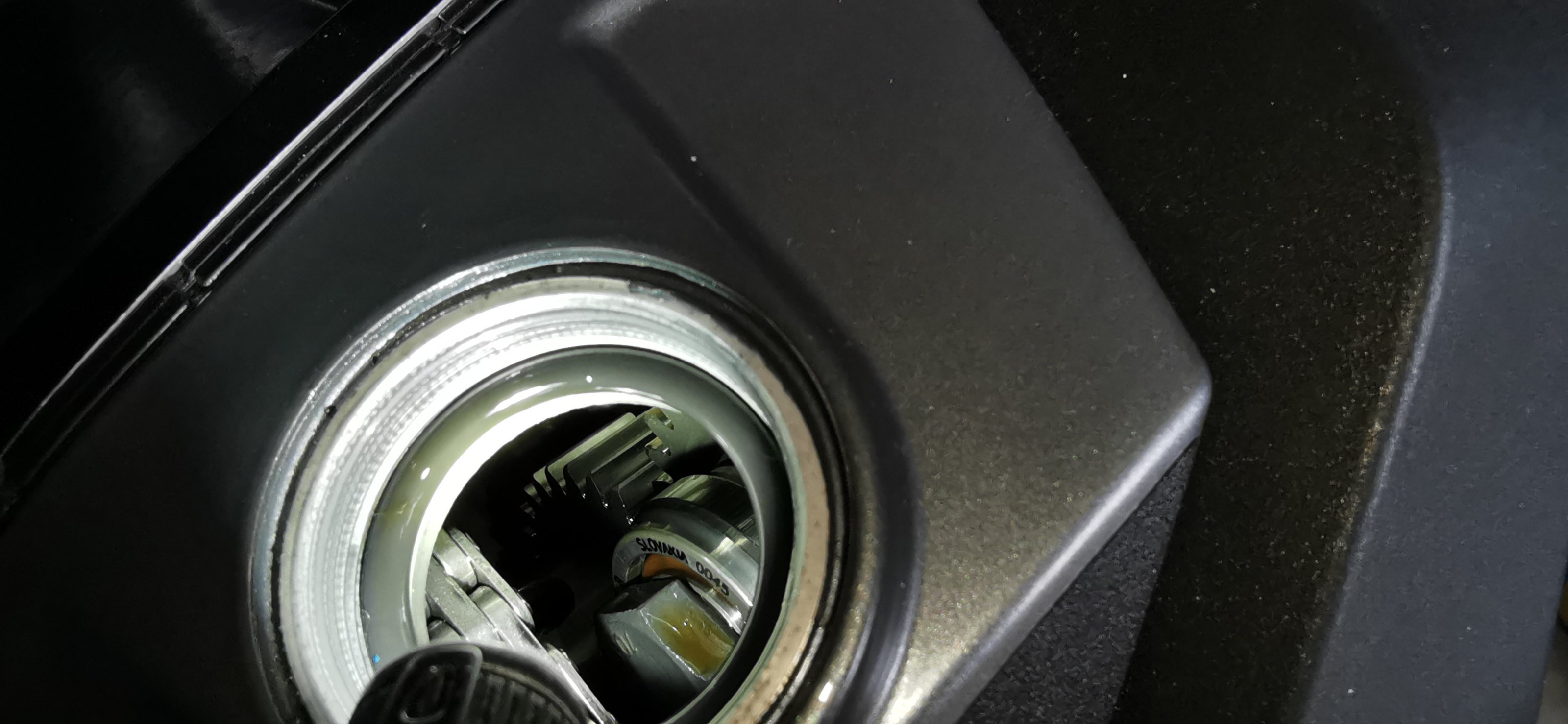

Schaut doch mal bei eueren GSen nach. Öleinfüllschraube raus, Taschenlampe an und schauen. Bin gespannt wie es bei euch aussieht.
Mittlerweile entspannte Grüsse.
Jürgen

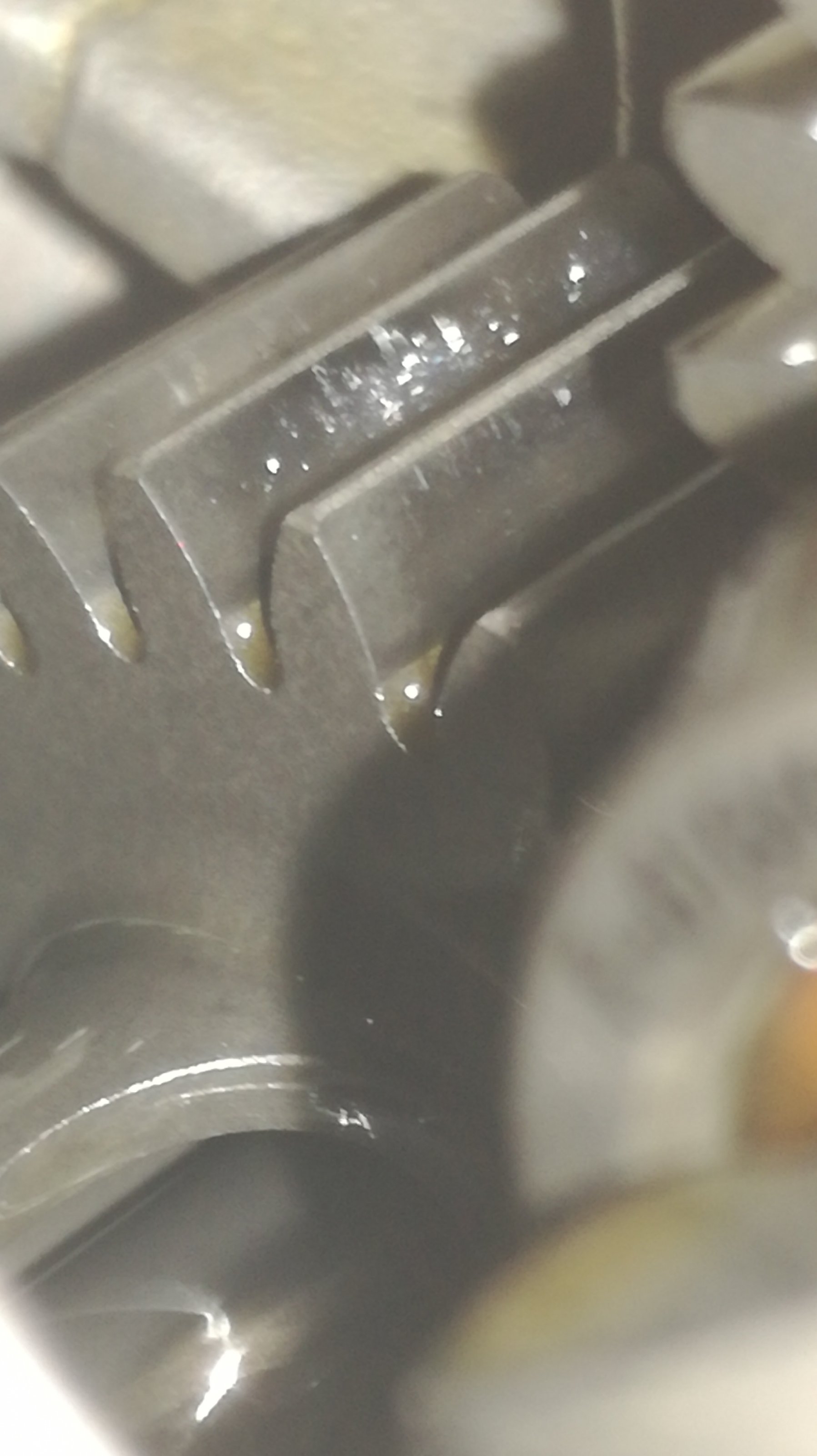

Hier mal aktuell mit dem smartphone gefotot.

Hallo Mechanikus
Die Frage ist nur ob nur eine Flanke betroffen ist.
Mechanikus
Mechanikus
13.11.2014
213
R1250GS Midnight Lady
Hallo Mechanikus
Huh. Kalt erwischt. Die Teile blieben ja, da Garantie, bei BMW. Somit kann ich das im Nachhinein nicht mehr kontrollieren und Bilder durfte ich auch keine machen. Es waren die Zwischenräder von beiden Zylindern betroffen. Mir war nur die Oberflächenbeschaffenheit wichtig. Bei Pittingerscheinungen hätte ich Alarm geschlagen.
Hast Du bei Deiner GS mal nachgeschaut?
Jürgen
Mein Mech konnte auch nur vermuten. Einlassnockenwelle, Verstellung, zu strammes Spiel.

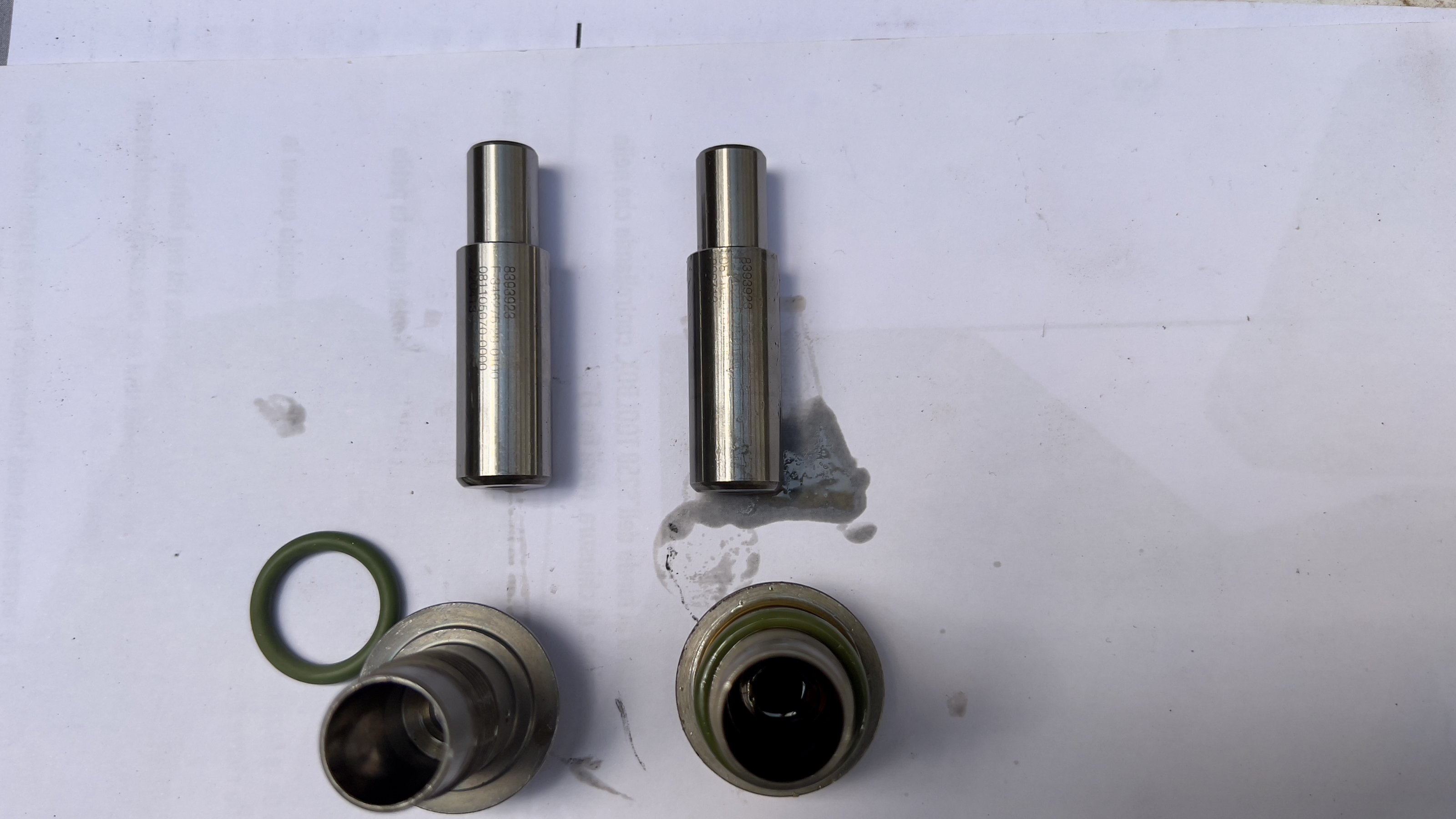

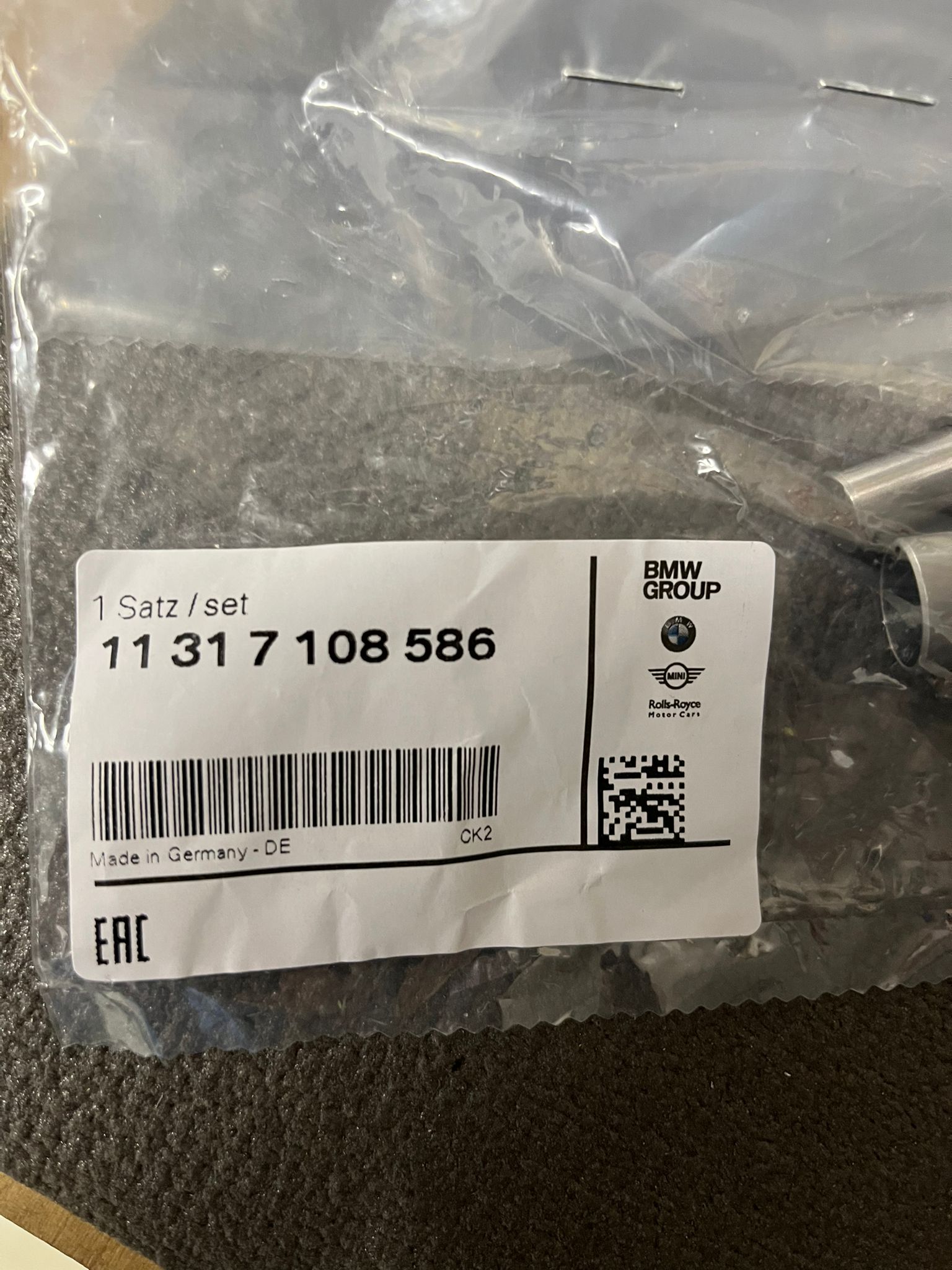

rechts ist der neue und links der alte Kettenspanner.
Ersatzteile-Nummer von BMW
Ausgetauscht haben wir bei zwei 21er Modellen, bei 10.000 bzw. 17.000 km.
