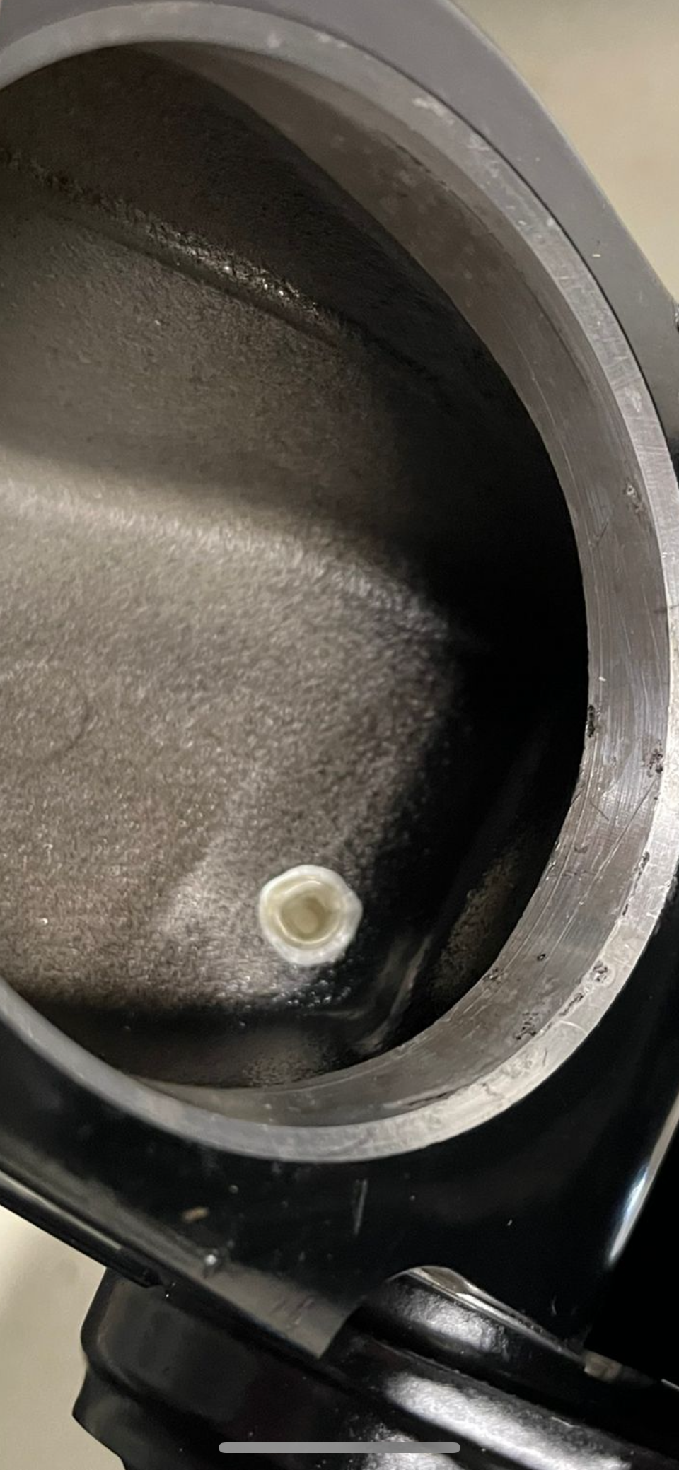

Das "Ventil" und auch die Auslaß- und Einfüllöffnungen am Winkelgetriebe wurden bei der ersten 1200er weggespart und damit kamen die Probleme an diesem Teil.

Das kannst du so nicht vergleichen, da liegt die Kofferaumentlüftung unter dem Stoßfänger und ist ggf. durch Radhausschalen vor eindringendem Wasser geschützt. Vor allem sind es auch Lammellen die für die Kofferraumentlüftung sorgen.
Bei der Konstruktion hätte ich bei Wasserdurchfahrten so meine Zweifel ob da nicht doch was Eintritt.

Statt des Ventils kann man auch gleich einen Schlitz in die Manschetten schneiden!

Bei Unterdruck macht diese Art von "ventil" zu.
Der Unterdruck wird nicht so schnell ansteigen, daß dieses Ventil schließt. Solange ein kleiner Spalt offen steht, bildet sich erst gar kein Unterdruck im Kardangehäuse, weil es immer Zeit genug hat den Druck auszugleichen.
Das Problem könnte eher sein, daß sich der Spalt irgendwann mit Dreck zusetzt.

Ok, das wäre nachvollziehbar, am Foto hat es so ausgesehen, als ob man ihn erst ein wenig zusammendrücken müsste damit eine Öffnung entsteht.
Dann wird es bald ein Spezialwerkzeug geben, den Snüffelstücksäuberungswinkelspreizer. :bounce:

natürlich, aber wer macht das schon so einfach :cool:

Es geht auch um das Kondenswasser im Kardantunnel und das muss an der tiefsten Stelle ablaufen.
