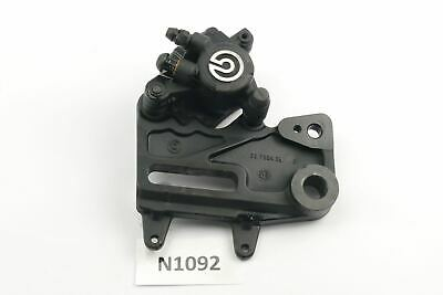

Ich weiß, ist ein alter Thread, aber ich muss auch demnächst die Bremsbeläge meiner G650GS hinten wechseln.
Dank euch habe ich mich nun auch bewusst gegen die roten Brembo Sinterbeläge entschieden.
Zu meinem Anliegen:
Ich hatte eigentlich vor, in diesem Atemzuge auch gleich den Bremssattel zur gründlichen Reinigung runterzuschrauben.
Kann mir jemand von euch die Anzugsmomente für die Montage des hinteren Bremssattels verraten? Im Betriebshandbuch finde ich da leider nix und das Reparaturhandbuch besitze ich (noch) nicht.
Danke und Grüße
Tobias

Ähhhmm?
Ich bin jetzt grad nicht bei meinem Moped zum Nachgucken, aber kann man den überhaupt runterschrauben?
Der Bremssattel ist doch fest verbunden mit der Halteplatte, die wiederum durch die Hinterachse fixiert wird. Um den hinteren Zylinder abnehmen zu können, musst Du folglich das Hinterrad ausbauen. Das wird dann nach Einstellen der Kettenspannung mit 100Nm festgezogen.
Natürlich nicht, der hintere Bremssattel kann wie der vordere einfach demontiert werden mit zwei Schrauben auch bei eingebautem Hinterrad.
mmo-bassmann hat Recht, sorry war beim vorderen. Hinterrad muss raus
Am besten mit Bremsenreiniger und Zahnbürste bei leicht ausgefahrenem Bremskolben alles sauber machen. Ich hatte das eingangs beschriebene Problem der schleifenden Bremse bereits einmal vorne und später einmal hinten, beide Male habe ich den Bremssattel abgebaut, den Bremskolben vom festgegammelten Bremsstaub befreit und alles ging wieder.
Anzugsmomente findet man - schwer vorstellbar - über die Suchfunktion: Drehmomente G650GS
Richtig, den Thread hab ich erstellt.
Den hinteren Bremszylinder findest Du da aber auch nicht, weil es ihn nicht gibt. Der gesamte Bremskörper ist schwimmend auf der Trägerplatte gelagert, nicht geschraubt. Will man den mit auf die Werkbank nehmen, muss die Hinterachse raus, das Hinterrad zumindest zur Seite, besser ganz raus, erst dann wird die Trägerplatte samt Bremskörper frei zum herausnehmen.
So sieht das Ding aus. Wo sind da die Schrauben?
Anzugsmomente waren an justin.caseof gerichtet.
Sorry, habs im Beitrag korrigiert, das mit den Schrauben.
Den hinteren Bremszylinder gibt es nicht?
mmo-bassman
mmo-bassman
30.11.2013
5.481
Kassel
Na den gibts nicht in der Liste mit den Drehmomenten die ich erstellt habe, weil es keine Schrauben für ihn gibt.
Keine Schrauben - kein Drehmoment!
