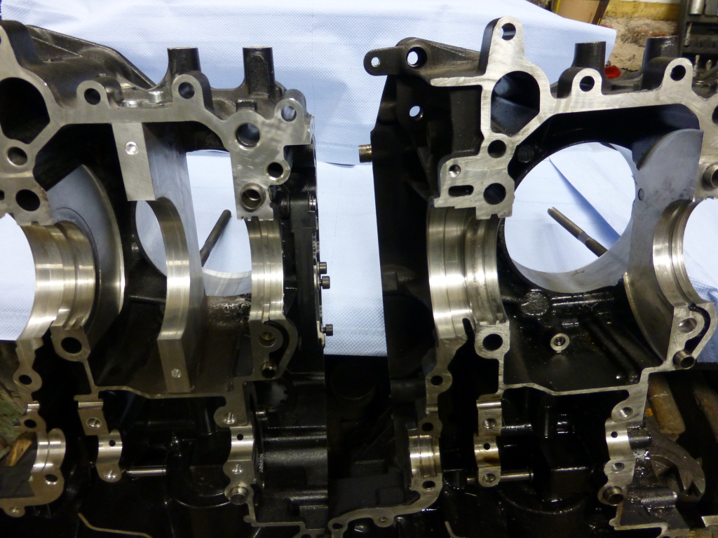

ein dritter Lagerbock wirkt dem entgegen.
Leider war scheinabr BMW der Meinung wir würden zu viel rumtunen und haben dann die Zylinder angegossen.
War aber technisch jetzt auch kein Problem (leider aber Kostenmäßig)
