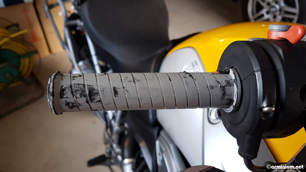

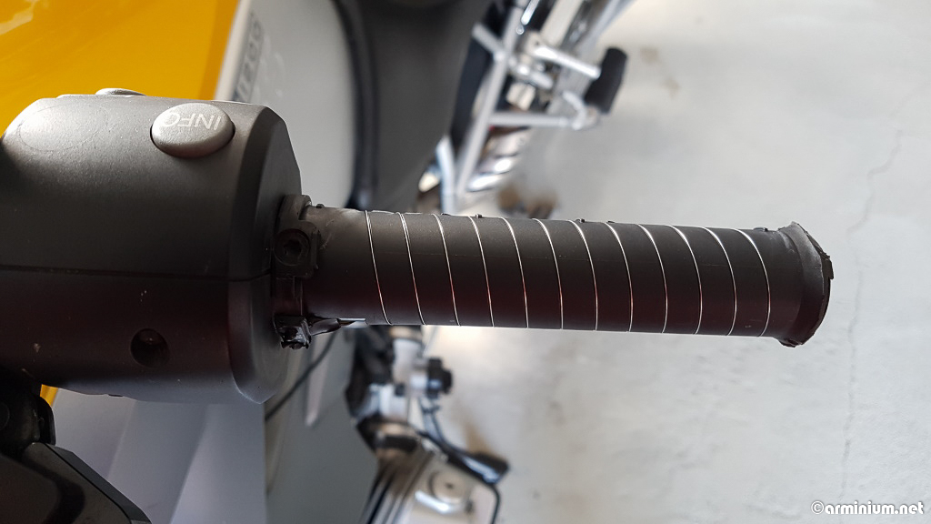

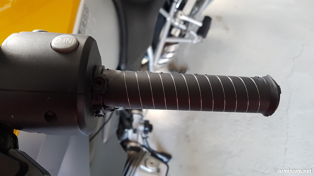

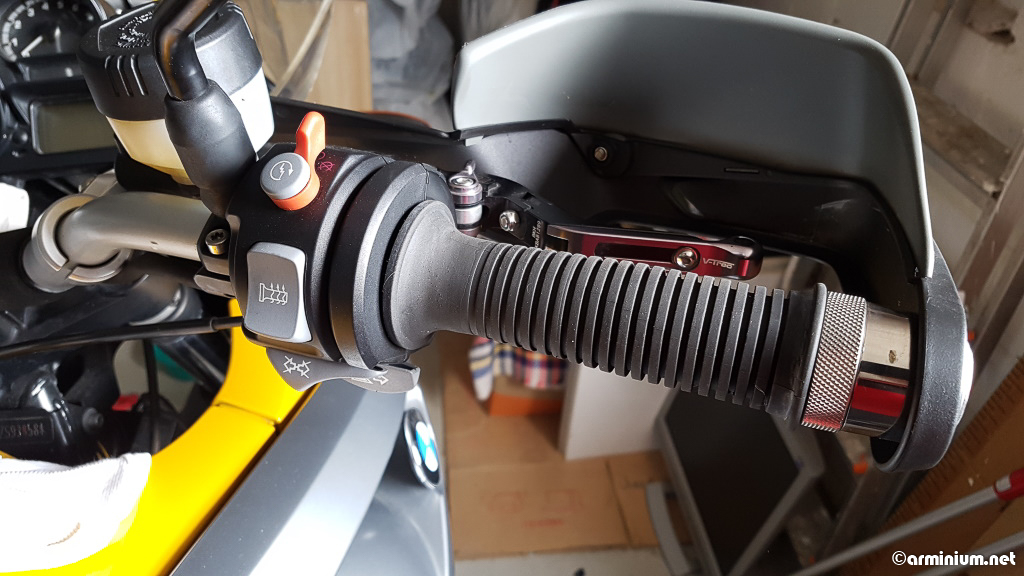

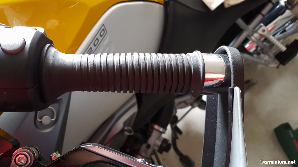

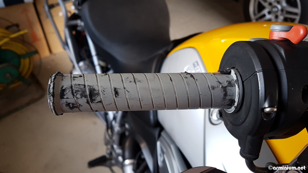

greife das Thema nochmal auf, denn ich habe heute die GS von diesen abgenutzten und mMn zu dünnen Griffgummis befreit, da ich auch mit der Schrumpfschlauch-Lösung nicht zufrieden war. Es ist sicherlich etwas aufwendiger, die alten Griffgummis zu entfernen, jedoch mit einem Skalpell und etwas "chirurgischer Präzision" ging das relativ flott. Wichtig ist das Skalpell, denn nur mit einem solch scharfen Werkzeug läßt es sich feinfühlig genug arbeiten. Und im Gegensatz zu den Heizgriffen der alten Generation, z.B. R 1150 GS, sind die Heizdrähte in Rillen versenkt, sodaß man sie nur beschädigen kann, wenn man sehr grobmotorisch vorgeht. So sehen die "nackten" Heizgriffe danach aus:

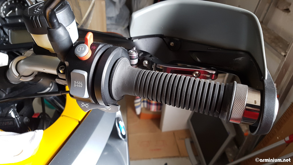

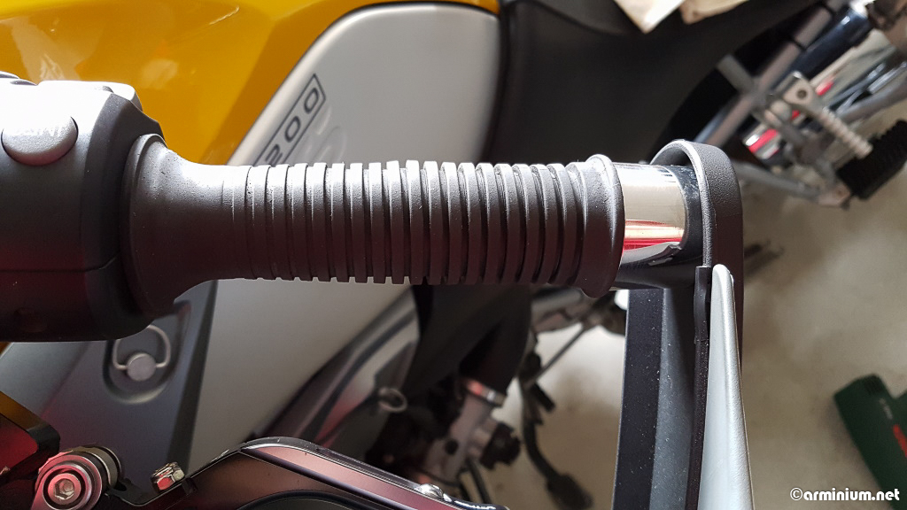

Die "Old School" Gummigriffe von Ar..... bekamen erst ein heißes Bad und zwischendrin die eine oder andere heiße Luftdusche mit dem Heißluftgebläse und wurden unter Anwendung physischer Gewalt niedergerungen :)
Die Griffheizung funktionierte danach wie gewohnt.

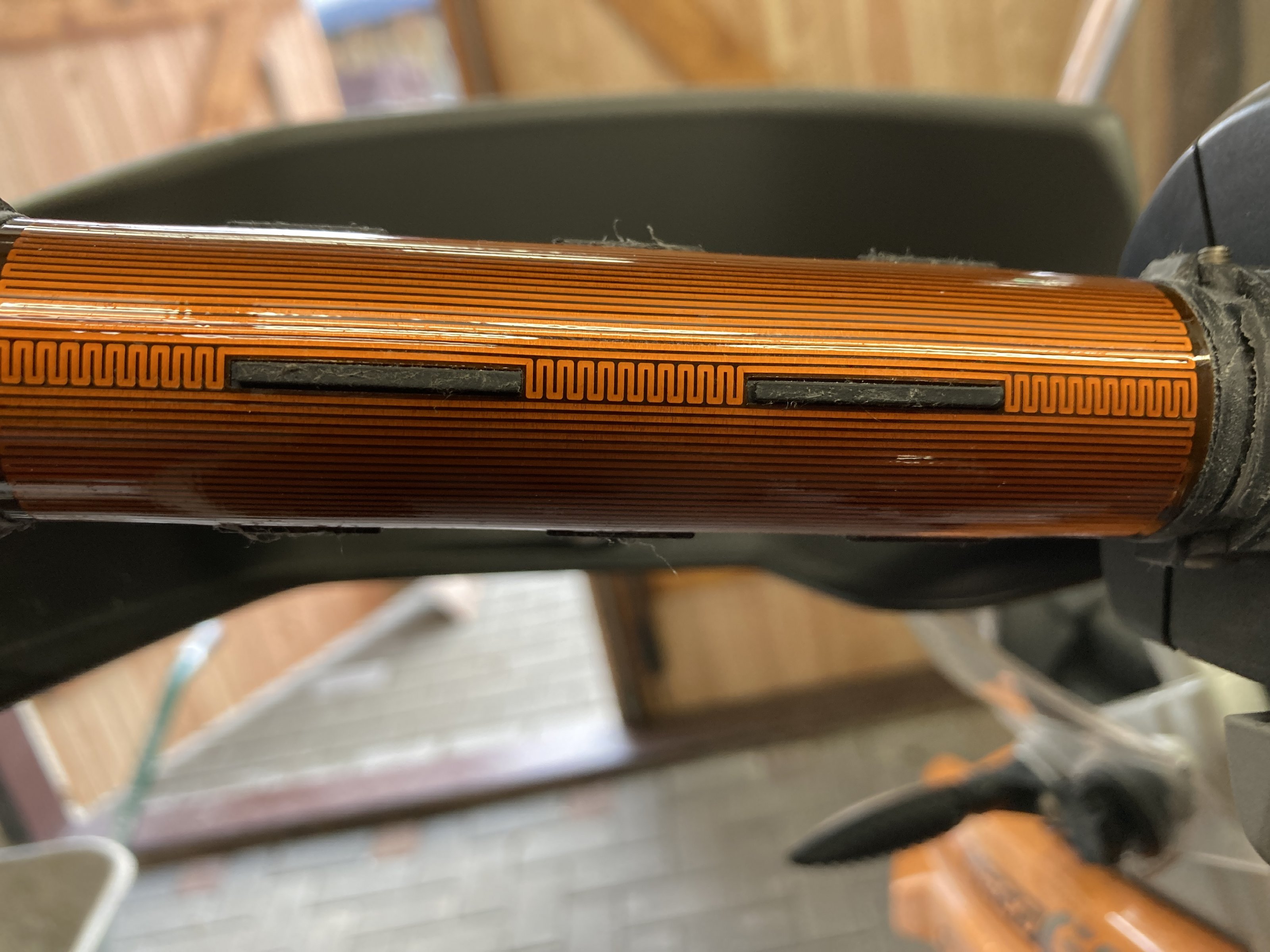

Ehe jetzt alle ihre Griffe abpellen, ein Hinweis von mir.
Bei meiner K25 aus 2011 war kein abgerollter Draht in den Griffen, sondern was Flächiges,
fest in dem Griff vergossenes. In etwa dünnes goldfarbenes Blech, und das läßt sich nicht
lösen, außer durch zerstören.

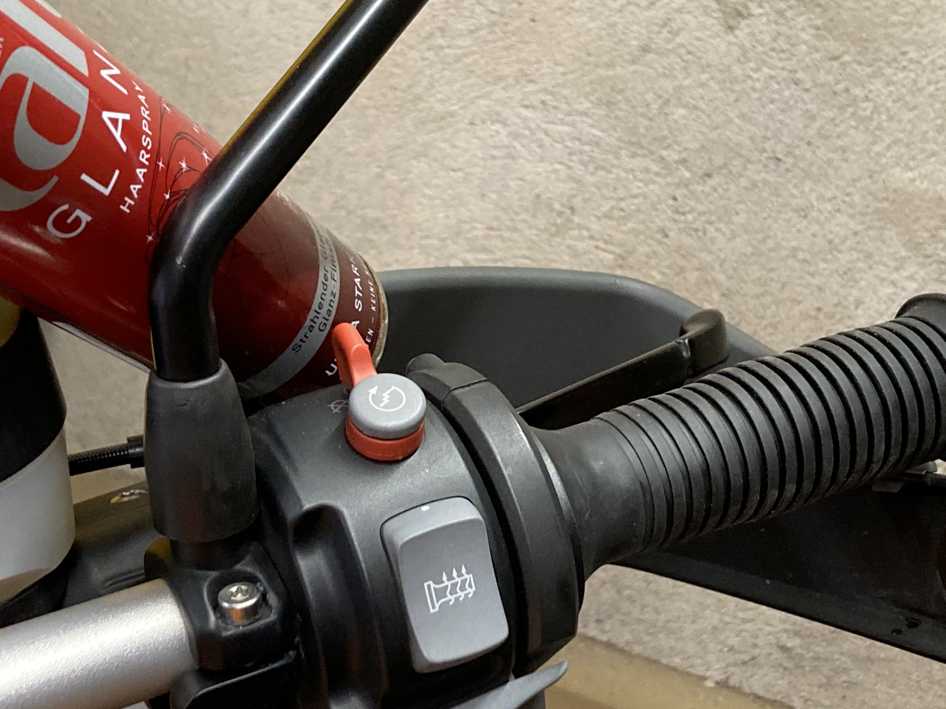

Ich habe meine gerade runtergeschaelt, in der Hoffnung auch die Rillen zu vorzufinden.
Aber es kam die Platine von obendrueber zum Vorschein...
Also nix ab Bj 2011, meine ist Bj 2009.
Nun noch die guten alten Rillengummis von Ariete drauf und dann ist es wieder schick.

2011 war ja nur in Bezug auf meine GS gemeint, wann es definitiv eingeführt wurde - kann ich nicht sagen.
Die hast du aber sauber heruntergepult 👍 :)

Geht mit einem Skalpell und einer ruhigen Hand und evtl. einer „halben“ ganz gut:wink:
Hatte auch mit etwas anderem gerechnet, aber so isses nun mal. Wenn die neuen drauf sind dann gibt es noch mal ein Foto.

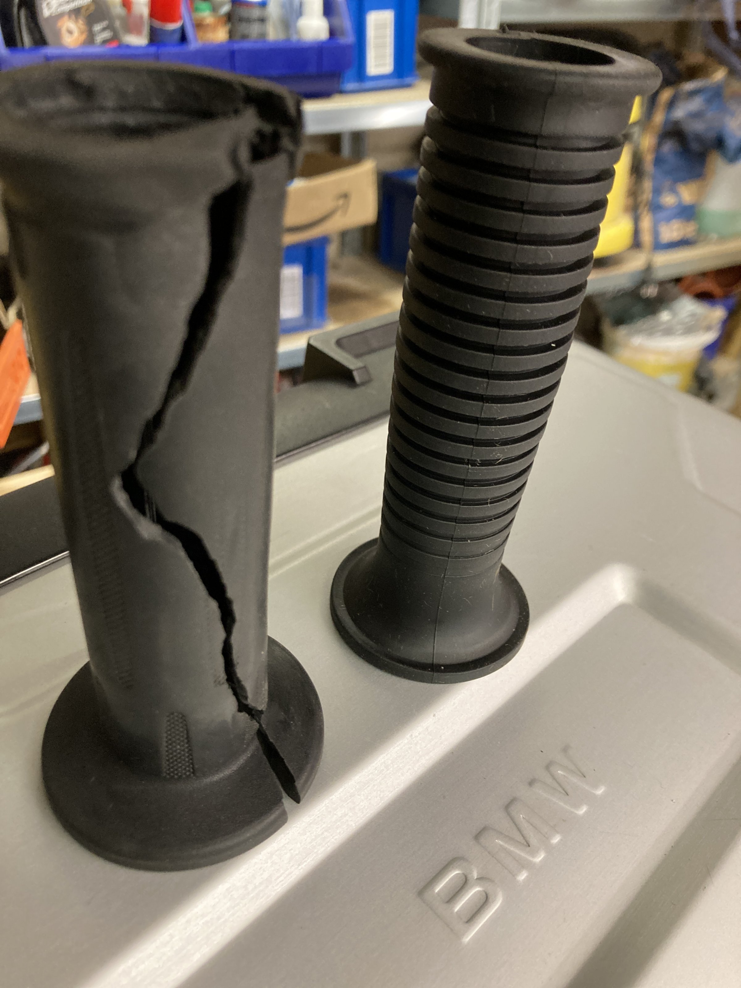

Hi,
tut mir leid, das ich eventuell das alte Thema wieder aufgreife, aber ich finde es besser als einen neuen Thread aufzumachen. :D

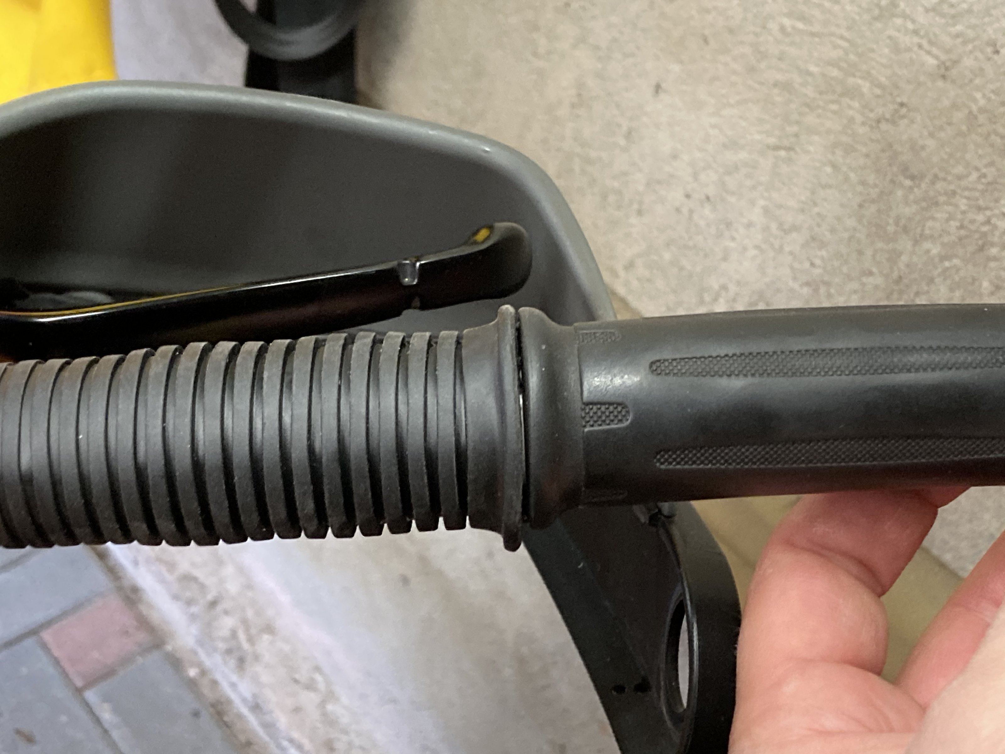

An meiner R1200GS K25 BJ.04 sind jetzt auch die Griffe fällig (die kleben einfach ziemlich ekelhaft...). Habt ihr euch zwei mal das Griffgummi der alten 1100er (Teilenr: 32721458396) bestellt bzw. seit ihr nach dieser Anleitung (von Phil) vorgegangen oder von wo habt ihr eure Griffgummis her (einfach mal blöd gefragt..)? :rolleyes:
Oder kann man eventuell auch diesen Set von Tante Louis eventuell verwenden?
Weil man muss ja anscheinend mit dem Innendurchmesser aufpassen, wie ich in manch anderen Beträgen gelesen habe! Ich würde mir nämlich auch lieber die gerippten draufmachen, weil ich diese auf der R1100GS besser fand, als die jetzigen auf der R1200GS.
