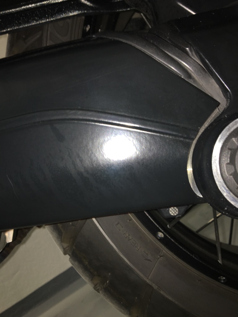

Ich würde es tatsächlich mal an einer eher versteckten Stelle mit polieren probieren. Es sieht so aus, als wäre stellenweise ein Belag draufgekommen bzw. draufgeblieben. Falls dem so wäre könnte eine Politur ein einheiltliches Bild erbringen. Und im Erfolgsfall die gereinigte Oberfläche wieder mit Wachs versiegeln.

schon probiert. Hilft nicht. Werde diese Woche mal bei nem Lacker vorbei fahren den mir mein Kumpel empfohlen hat. Der ist selbst Serviceleiter bei BMW, leider Automobile.

Der Deckel alleine wäre auch nicht das Thema. Im schlimmsten Fall kann ich den tauschen lassen. Aber der Kardan hat auch was abbekommen, wie auch der Endtrieb. Der Rest ist aber absolut neuwertig.
Ich würde erstmal mit dem Motorrad das machen wofür es angedacht ist, fahren. Dann wirst du sehen, ruckzuck sind überall Gebrauchsspuren dran und die Schwinge verkratzt du mit den Stiefeln, dass HAG bekommt Dreck und Steinschlag.
Dann siehst du keine Flecken mehr.

Die Spuren einer unsachgemäßen Reinigung oder Pflege sind schon offensichtlich.
Da würde mir der Verweis auf eventuelle spätere Spuren auch nicht helfen.
Man weiß ja: der erste Kratzer ist der schlimmste. Zumal wenn gerade gekauft.

Ungeeignete oder zu lange Einwirkzeit der Reinigungsmittel erzeugen besonders auf schwarzen Beschichtungen gerne mal weiße Schleier, die man nur noch durch wegpolieren beheben kann....ist mir auch schon passiert.
Ich bevorzuge auch den silbernen Motor/Kardan an der BMW, da sieht man sowas weniger gut und selbst Lackabplatzer fallen nicht so stark auf wie bei der schwarzen Beschichtung.

So wie ich deine Bilder gesehen habe, sind die Schlieren bei einem normal gebrauchten Motorrad eh nicht zu sehen (weil an den Stellen immer gleich schmutzig)
Und wenn du einmal ein paar km im Regen gefahren bist, oder durch eine schlammige Baustelle, dann hast du die Schlieren sowieso, weil Mopped warm und Dreck drauf.
Ich würde deshalb kein Fass aufmachen.

Bevor du anfängst, den Motor zu lackieren, versuche es erst einmal hiermit:
Kunststofffarbe Hersteller ATG GmbH, Farbtyp 047, MAN Bestellnummer SI 130512a
Ist eine mattschwarze Kunststofffarbe mit einem kleinen Schwamm und sollte auf der schwarzen Motorbeschichtung der GS eigentlich auch halten. Entweder über das Internet bestellen oder zum freundlichen MAN-Händler vor Ort gehen.

Ich habe selbst eine Triple Black und achte ebenfalls auf penible Pflege. Meine Maschine steht "quasi" makellos da, auch keine Schlieren am Motordeckel... Ein paar Steinschläge hingegen schon, das lässt sich einfach nicht vermeiden.
Zu den Schlieren am Deckel und am Kardan: Ich bin bekennender Maschinenpolierer, habe einen Excenterpolierer mit dem sowohl beim Auto als auch am Moped so einiges geht. Obwohl ich sicherlich kein Profi bin, bin ich mir doch zu 100% sicher, dass ich bzw. ein guter Aufbereiter das Ganze mit einem kleinen Polierteller, hartem Pad und guter Politur wieder komplett entfernt bekommt.
Das ist auch nichts anderes als normaler Lack. Ich selbst habe sogar schon richtige Kratzer aus dem Motordeckel rauspoliert, ist echt kein Ding. Also, entweder dein Händler kann das, oder du gehst am besten zu einem Aufbereiter, der auch scnon an Motorrädern gearbeitet hat, und alles wird wieder fein. Genieß das Moped!!

Hallo, morgen gehts mal zum Lackierer die auch Smart Reparier machen. Mal sehen was der sagt. Ich habe den Deckel mal von Hand poliert mit Meguiers. Ist nach meinem Gefühl besser geworden. Sprich ein gleichmäßigeres Bild.
Ich habe mir heute ein paar gebraucht mit schwarzen Deckeln angesehen. Flecken hatten die quasi alle. Nur nicht so viele.
