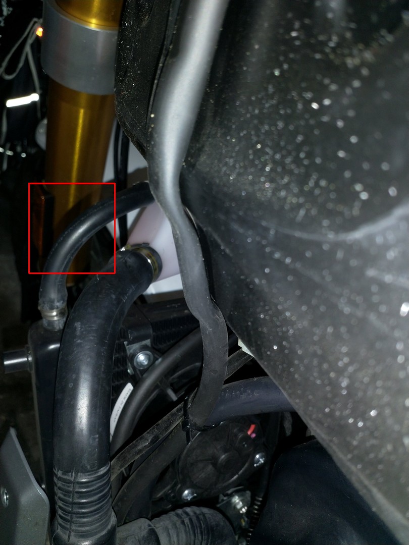

Aber was anderes.
Auf dem Foto sieht man ganz deutlich, dass bei dir die Modifikation am Kühlsystem noch nicht durchgeführt wurde.
Da fehlt das Rückschlagventil zum Ausgleichsbehälter. In dem Zusammenhang wird auch ein neues Thermostat verbaut und die Steuerung des Lüfters am Kühler geändert. Bei einigen ist die Zylinderkopfdichtung geplatzt wegen Überhitzung.Anhang anzeigen 380339
