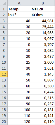

4,7 kOhm war bei 30 °C Außentemperatur noch ganz gut, weil der eingebaute Delphi Sensor da nur noch ca. 1,5 kOhm liefert. Aber schon bei 20 ° waren die 2,5 kOhm vom Delphi und meinem 4,7 kOhm zusammen viel zu viel. die Maschine lief zu fett und wurde über 7.000 zäh. 10 kOhm zusätzlich zum Delphi ging gar nicht. Ich habe jetzt einen 2 kOhm NTC Termistor dran. Der schickt ähnliche Werte wie der eingebaute Delphi Sensor, was zu einer Verdoppelung des Widerstands über den ganzen Außentemperaturbereich führt. Die Motorsteuerung denkt jetzt immer es ist 10 bis 15 Grad kälter draußen. Damit läuft die Maschine super. Kein ruckeln, runder Motorlauf, auch im Stand. An den Drehzahlbegrenzer kommt der Motor jetzt auch wieder ganz locker. Sogar in den Rückspiegeln sieht man jetzt wieder mehr (weniger Vibrationen).

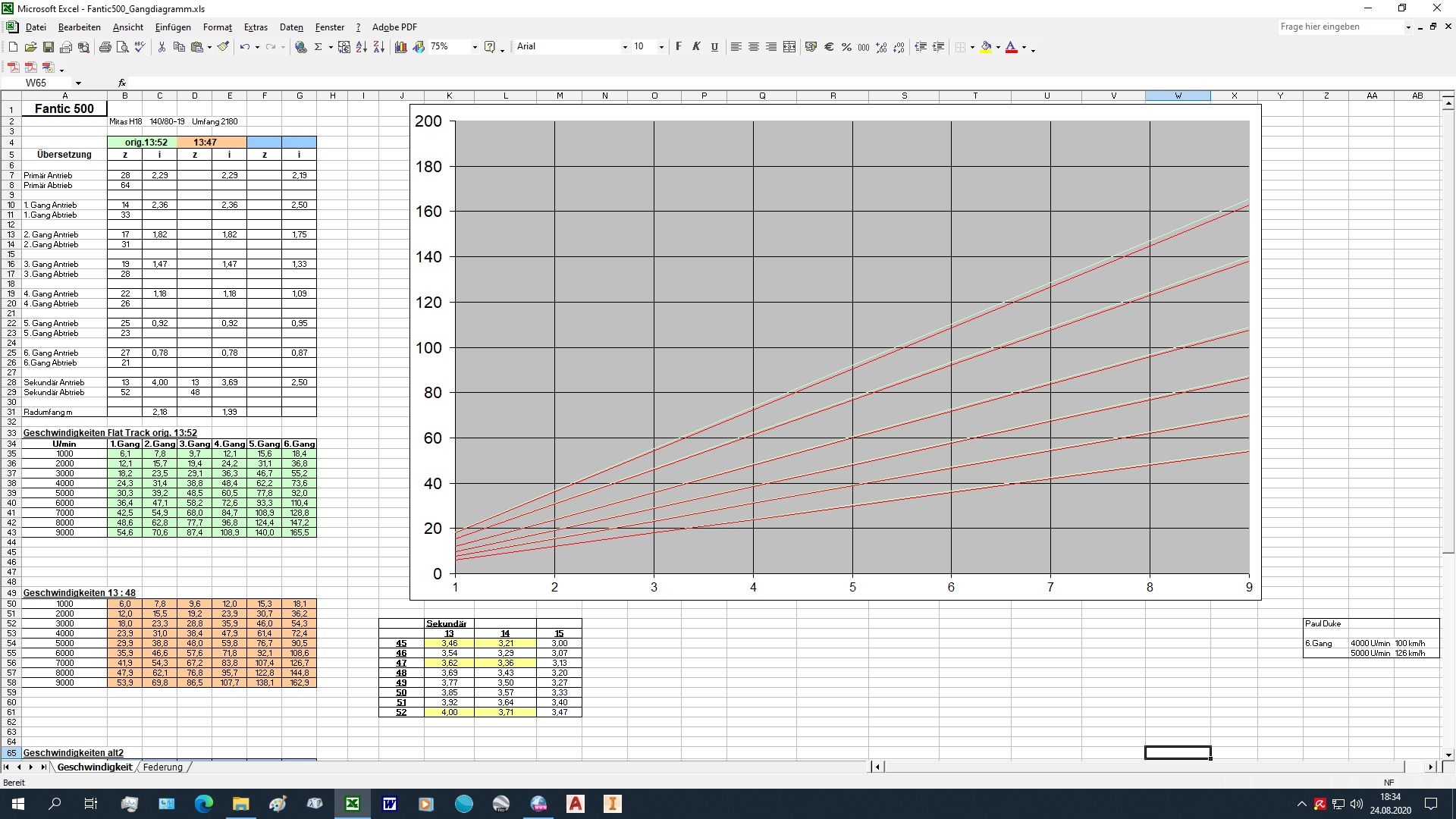

Nunja-8000 U/min und da schon Begrenzer---scheint mir für 64 Hub , moderner 450er 4 Ventiler echt früh----sei's drum--mal nachmessen.....ich mach' denn mal ;)
Des tät dann grad mal so 6.Gang knappe 150 km/h entsprechen.... 40 Ps ???-kann mer diskutieren .....evtl. der spritzigkeit geschuldet - jo...is so

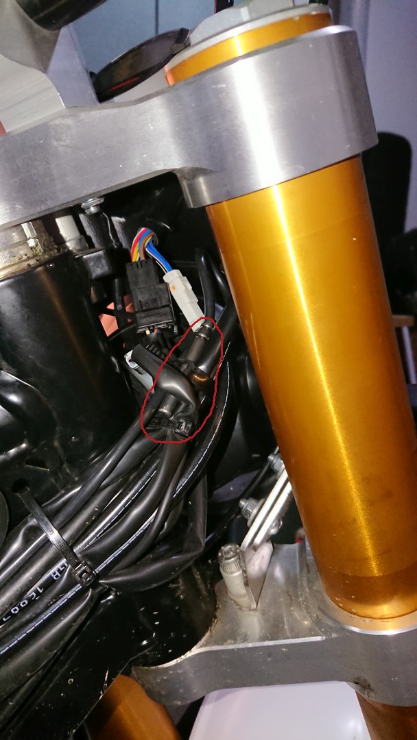

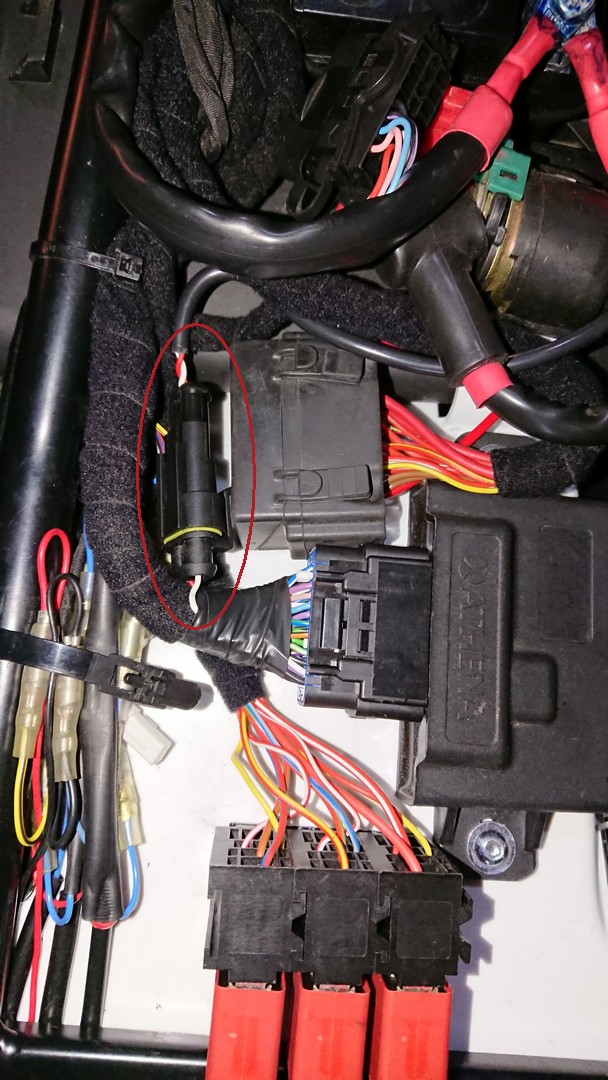

NTC-Termistor hab ich wirklich net Ahnung (Termistor ???) , was kann der ?? ---hab grad ein Poti,eingeschleift in Leitung 39,- max 2 KOhm,eingeregelt auf gemessene ca 1,5 kOhm. -fahr grad so rum,probier so ohne zu messen....schon angenehmer zu fahren....werd mal LamdaWerte auf meiner Runde messen wie die so sind.
Werd berichten... halt mal messen...... und schauen ;)

aha--so-gelesenen -jetzedele,eiei -kappiert --- bescheissen der tempertur um 10-15° --geht so nur mit nem 2 kOhm NTC Termistor !! - Top info
danke
PS- Für mich als DummDepppElektronik--;) -erklär mir Bitte mal nen Unterschied Widerstand/Poti -zu Termistor---ich komm au s'm Werkzeugbau,nur absolute Mechanik!!!! ;) -ne Elektronik is noch bissle NeuLand für mich was an Bauteile so alles so gibt...aber ja doch auch interressiert-
man lernt nie aus,
Hab Poti zwischengeschaltet Leitung 39- des kann 2,2KOhm -0 - hab auf 1,5 kOPhm eingeregelt
is gut,werd messen LamdaWerte:)

Thermistor (Kofferwort aus englisch THERMally-sensitive resISTOR) ist ein elektrischer Widerstand, dessen Wert sich mit der Temperatur reproduzierbar ändert. Thermistoren unterteilen sich in ihren Temperaturverhalten in zwei Gruppen:
Heißleiter, welche über einen negativen Temperaturkoeffizienten (NTC) verfügen und im heißen Zustand besser als im kalten Zustand elektrisch leiten
Kaltleiter, welche über einen positiven Temperaturkoeffizienten (PTC) verfügen und im kalten Zustand besser elektrisch leiten.
(Wikipedia)
Ein NTC Thermistor ist auch der Temperaturfühler im verbauten Delphi Sensor. Je kälter es wird, um so mehr Widerstand erzeugt er.
Bei 30 °C erzeugt der Delphi ca. 1500 Ohm, bei 20 °C ca. 2500 Ohm, bei 10 °C ca. 4000 Ohm, bei 0 °C ca. 6500 Ohm.
Wenn du einen Drahtwiderstand mit 2000 Ohm dazu hängst, dann misst die Motorsteuerung bei 30 °C ca. 3500 Ohm, bei 20 °C ca. 4500 Ohm, bei 10 °C ca. 6000 Ohm, bei 0 °C ca. 8500 Ohm.
Die verfälschte Temperatur bei 30 °C ist also ca. 12 °C, bei 20 °C ca. 8 °C, bei 10 °C ca. 3 °C, bei 0 °C ca. -4 °C.
Es wird also immer weniger verfälscht. Bei 30 °C noch -18, dann nur noch -12, -7, bei 0 °C nur noch -4 °C. Der Effekt ist also fast dahin.
Deswegen der NTC. Der gibt ebenfalls immer mehr Widerstand dazu, wenn es kälter wird.
Bei 30 °C ebenfalls ca. 1500 Ohm, bei 20 °C ca. 2500 Ohm, bei 10 °C ca. 4000 Ohm, bei 0 °C ca. 6500 Ohm.
Dann misst die Motorsteuerung bei 30 °C ca. 3000 Ohm, bei 20 °C ca. 5000 Ohm, bei 10 °C ca. 8000 Ohm, bei 0 °C ca. 13000 Ohm.
Die verfälschte Temperatur bei 30 °C ist also ca. 17 °C, bei 20 °C ca. 7 °C, bei 10 °C ca. -5 °C, bei 0 °C ca. -14 °C.
Es wird also relativ gleichmäßig verfälscht. Bei 30 °C ist es -13, bei 20 °C ist es -13, bei 10 °C ist es -15, bei 0 °C ist es -14.
Der Effekt der Gemisch Anreicherung (Thermofenster) bleibt immer gleich, egal welche Außentemperatur wir haben. Musst nix regeln oder umstecken.
Gruß, Uwe
