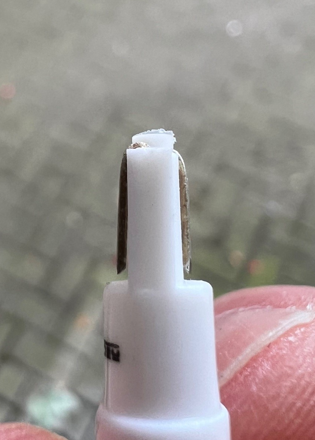

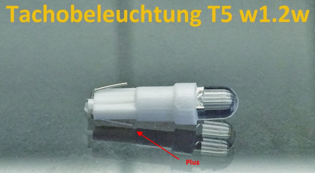

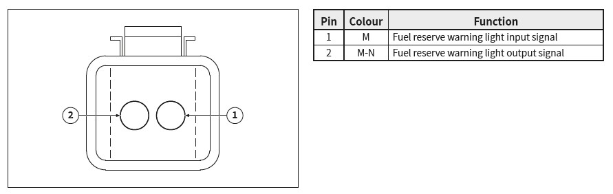

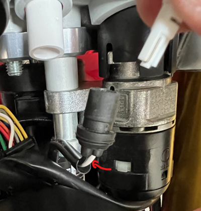

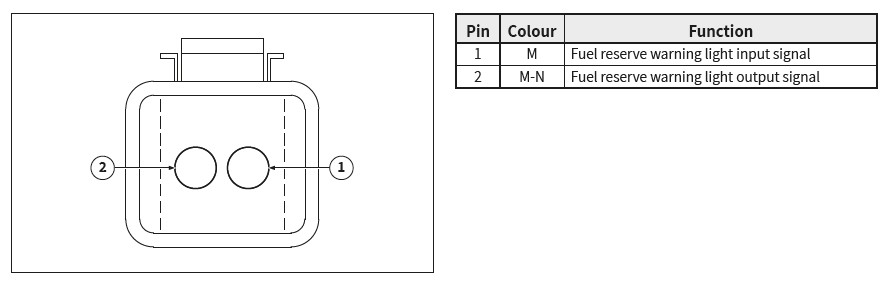

Danke für die Infos. Ich werde das mal checken und ggf dann auch bescheid geben welche Seite es war. Dein Blog ist immer sehr hilfreich. Die Info könntest du dann zu deinem LED Austausch Beitrag hinzufügen.
An der Länge der Beine: die haben oft unterschiedliche Längen. Das längere Bein ist die Anode (positiv), während das kürzere Bein die Kathode (negativ) ist.
Anhang anzeigen 708347 Anhang anzeigen 708348
Am Stecker habe ich gemessen, wo Plus ist, als der Tank fast leer war. Weiß ich nicht mehr, welche Seite das war. Die Beschreibung in Schaltplan war für mich nicht eindeutig:
Leider war der Unterschied der Pole an meiner LED super schwer zu erkennen. Allerdings hatte ich ein schwarzes und ein weißes Kabel (125er MY '21). Meine Vermutung ist, dass rechts (weiß) die Anode (+) ist.
Das "Update" lohnt sich aber, die Leuchte ist deutlich heller und besser zu sehen.

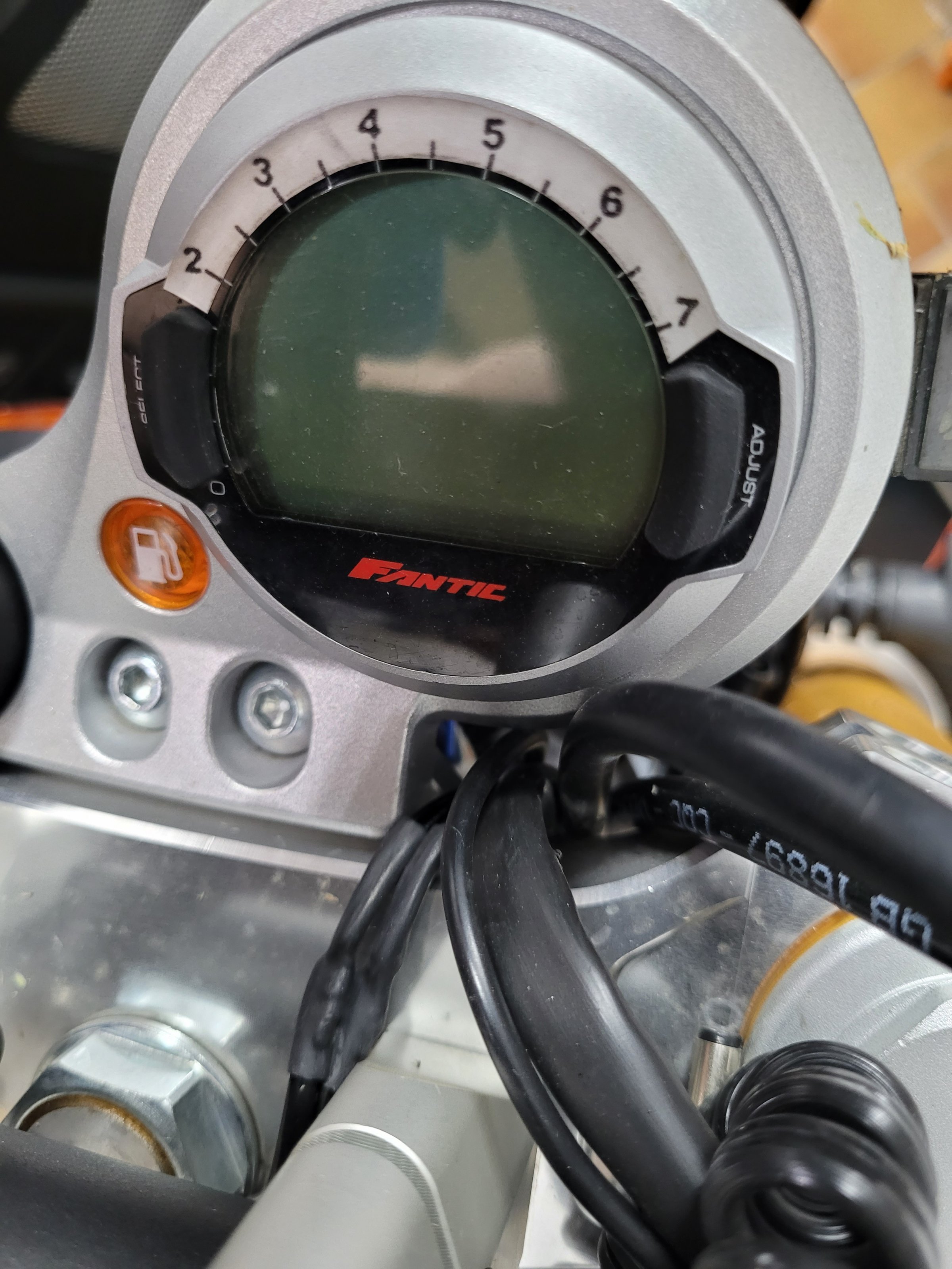

Hallo, habe heute meinen neuen Tacho für die Caballero 500 erhalten. Kommer da allerdings nicht so richtig weiter. Wenn ich die beiden Tasten drei Sekunden drücke komme ich zwar ins Menü, allerdings kann ich dort nur die Uhrzeit und die Helligkeit des Displays einstellen. Die anderen Werte sehe ich nicht. Kann die ja auch nicht kontrollieren, und die Gesammtkilometerleistung kann ich auch nicht anpassen. Hat da vielleicht jemand einen Tipp für mich?
Ein ähnliches Problem tauchte hier schon mal auf: #4859
Ich hatte damals an meinen DZM Einstellungen rumgespielt und das hier gepostet. Dabei fiel auf, dass es diese Einstellungen bei neueren Geräten nicht mehr gibt.
Eine Anfrage bei "KOSO" Ralf Mansfeld, Technical support, nach dem Unterschied ergab diese Antwort:
"Die Fantic hat ein spezielles Gerät, auch von Koso produziert, aber nicht offen für weiteres Setup. Das ist der Unterschied."

Bei der 500er meiner Gattin (MY21) konnte ich das Drehzahlsignal manipulieren, bei meiner 500er (MY22) geht es nicht.
Habe gerade mit meinem Händler telefoniert, soll nächste Woche mal vorbeikommen, mal schauen ob er da eine Lösung kennt.Werde mal berichten

Gerade von der Werkstatt zurück. Es hibt eine andere Tastenkombinationen, durfte allerdings nicht zuschauen 🤦😂.Was man allerdings nicht mehr anpassen konnte ist den Gesamtkilometerstand.
