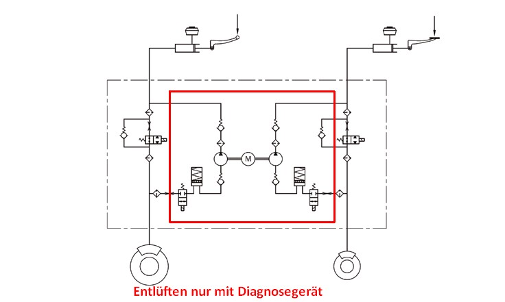

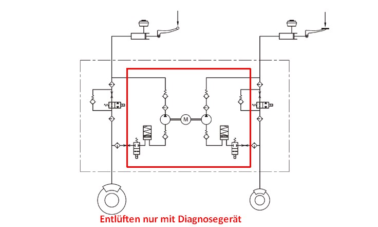

Mit der Bremspumpe hinten gab es wohl Probleme. Es wurde hier von Mehreren berichtet, dass die auf Garantie getauscht wurde. Normales Entlüften der Bremse kann jeder, das ist auch mit ABS kein Problem. Wenn die Zündung aus ist, sind die Ventile des ABS inaktiv und es verhält sich wie eine normale Schlauchleitung. Dauert nur länger, wegen der längeren Leitung (von der Pumpe zum ABS Modul zur Bremszange). Deswegen gibt es ja Entlüfter, die das schneller machen. Da wird mit jedem Hebelzug mehr gepumpt, als mit dem Hand- oder Fußbremshebel.
In der ABS Steuereinheit sollte "eigentlich" keine Luft sein (eigentlich). Wenn doch, braucht man ein spezielles Diagnosegerät, welches die Ventile ansteuert und so auch in den Bereichen "hinter" den Ventilen die Luft ausbläst. Aber das ist eigentlich ein Sonderfall. Kann man auch hier nachlesen. Betrifft zwar nur BMW Motorräder und einige ABS Module von Bosch und ATE, ist aber überall das Gleiche:
"Laut BMW vorgaben ist die ABS Entlüftung nur dann erforderlich, wenn die Bremsflüssigkeit aus dem ABS Modul abgelassen war. Bei normalen Wartungsarbeiten ist es nicht erforderlich.
Bauen Sie die Verbindung zum ABS Steuergerät Ihres Motorrades auf und gehen Sie dort auf die “Service Funktionen”. Das Entlüften des vorderen und des hinteren Kreises wird separat durchgeführt. Wählen Sie den gewünschten Kreis und folgen Sie den Anweisen in der App. Die erforderliche Schritte werden in der App angezeigt."

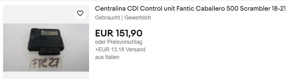

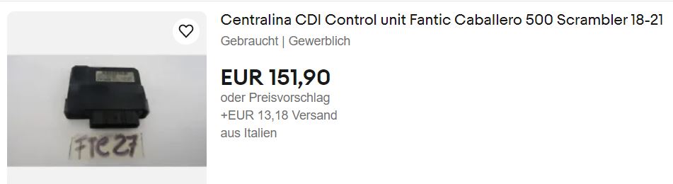

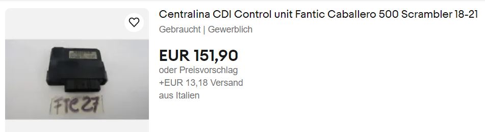

Ich habe eine Euro 4 ECU im ebay entdeckt. Vielleicht passt die für dich!
Danke dir für deinen Hinweis. Hatte ich auch schon gesehen. Ist leider nicht das Richtige. Auf dem Bild ist eine Keihin CDI zu sehen. Ich hatte den Händler (moto-zeta) auch schon angeschrieben, ob er nur ein falsches Bild benutzt hat und hab ihm ein Bild meiner ECU mitgeschickt. Hat er leider nicht.

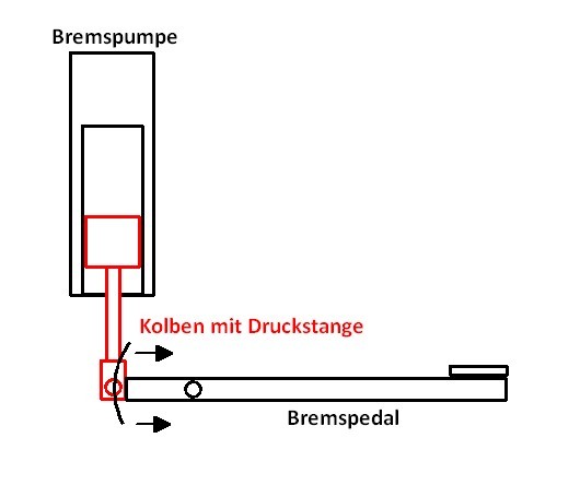

Die Frage ist ja auch: Wenn nach dem Tauschen des hinteren Bremszylinders die Fussbremse immer noch regelmäßig Druck verliert, welches Teil ist dafür verantwortlich und kann das auch ausgetauscht werden?

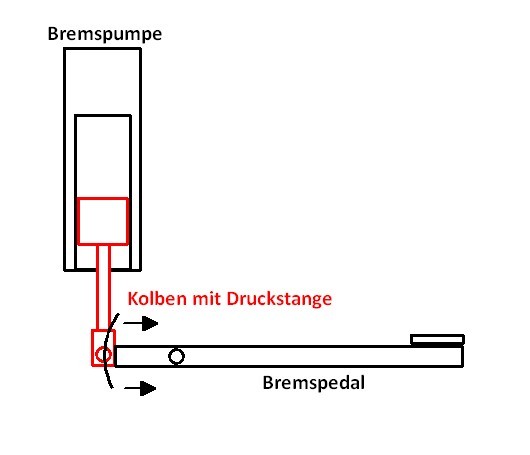

Ich denke mal, das ist konstruktionsbedingt und lässt sich nicht ändern. Man hört ja auch in vielen anderen Foren (BMW, KTM, etc.) von diesem Problem. Bei der Hinterradbremse kommen im Gegensatz zur Vorderradbremse einige bauartbedingte Nachteile zusammen.
Zum einen sitzen Bremspumpe und Ausgleichsbehälter tiefer als das ABS Modul. Sollte Luft ins System kommen, steigt die nach oben zum ABS Modul. Das ist bei der Vorderradbremse nicht der Fall.
Dann wird das ABS mit Sicherheit wesentlich öfter bei der Hinterradbremse aktiv als bei der Vorderradbremse. Wenn man da richtig drauftritt, muss das ABS die Ventile öffnen, damit das Rad nicht steht. Hinten bremst es sich nun mal nicht so gut. Und wenn die Ventile offen sind, dann kann die Luft auch ins ABS Modul gelangen.
Und dass die Kolben und Dichtungen an der Bremspumpe der Fußbremse schneller verschleißen als an der Vorderradbremse liegt wohl an der Betätigung. Die Druckstange wird vom Fußbremshebel nicht nur auf und ab bewegt, sondern auch leicht vor und zurück (siehe Bild). Das führt auch zu leichtem seitlichem Druck auf den Kolben und dazu, dass die Dichtungen mit der Zeit nachlassen. Deswegen gibt es ja Reparatursätze dafür von Brembo.
