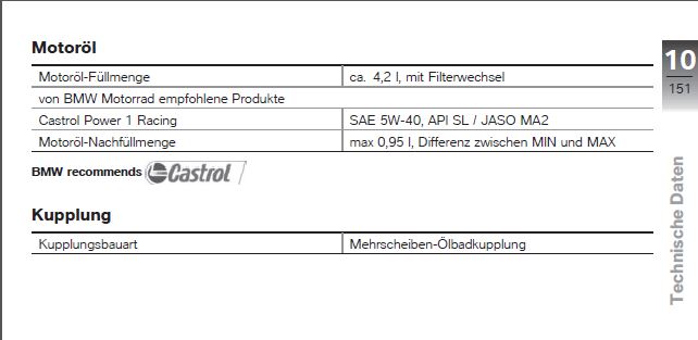

Es gibt eine klare Vorgabe von BMW: Viskosität SAE 5W-40 und Freigabe nach API SL + JASO MA2.
Erfüllt das von deinem Händler eingefüllte Öl diese Vorgabe? Nein! Also zurück zum Händler und raus mit dem Öl.

Es ist zur zeit nur Castrol power 1 Racing und sonst gar nichts freigegeben, das ist zwar auch für mich nicht transparent, aber wg. Evtl. Garantieansprüche solltest du keinerlei Kompromisse machen, also sofort Castrol rein

Ob in der Praxis entscheidend ist, welches ÖL drin ist weiß ich nicht. Ich denke ja eher nicht.
Was ich aber überhaupt nicht verstehe, warum sich manche Werkstätten sich nicht an die Vorgaben von BMW halten. Das sorgt doch nur für unzufriedene Kundschaft und wenn der wieder kommt und einen erneuten Ölwechsel verlangt, kostet das Zeit und vor allem Geld.

Castrol ist wohl nicht zwingend, ABER 5 W 40 JASO MA2.

Servus das heist . Wichtig für den Erhalt der Garantie ist allerdings nur die Einhaltung der Ölnormen API SL und JASO MA2 und der Viskositätsklasse 5W40. Also können auch das Procycle Öl 5W40 ( ist aber nur HC-Synthese kein Vollsynthetisches Oel ) verwendet werden. Richtig ?
Das wurde hier schon verschiedentlich besprochen, stimmt so nicht. Vorgeschrieben ist ein 5W 40 mit entsprechend definierter Spezifikation (s. o.) - das Castrol ist ein mögliches Öl und auch das Empfohlene, es gibt jedoch auch andere Öle, die diese Spezifikation erfüllen. Lies mal die einschlägigen Threads komplett durch. Zwar gibt es irgendwo eine Email in welcher ein BMW Mitarbeiter die These aufstellt, es sein nur das Castrol zugelassen, dies wurde aber durch BMW später wieder mit einer anderen Aussage relativiert ...

ein Blick in die Betriebsanleitung schafft Restlos Klarheit, ich kann da ausser castrol nichts sehen, wird im Übrigen von der BMW technischen Service Hotline so bestätigt
Du fährst sicher auch nur die Reifen der Erstausstattung und keine weiteren, welche Freigaben haben ...

das hat doch mit reifen nichts zu tun, dort gibt es keine Bindung in der Betriebsanleitung für das Öl momentan ja, das ist doch nicht so schwer zu verstehen
Und du meinst, du bekommst eine neue Betriebsanleitung, wenn andere Hersteller auch passende Öle anbieten?
Ja klar ...
In der Bedienungsanleitung steht eine Empfehlung für die Marke und eine Bindung ab die zu erfüllenden Normen.

Genauso ist es. Castrol ist die Empfehlung, die Bindung besteht nur in den einzuhaltenden Spezifikationen.
Mein Freundlicher nimmt z. B. das Elf 5 W 40 mit JASO MA2.
Mit Castrol hat der überhaupt keinen Vertrag.

Damit wirds nicht richtiger. Die Betonung liegt auf "empfohlen". Die Service Hotline scheint bei jedem Anruf etwas anderes zu erzählen. Ich vermute da versteckt sich ein Callcenter dahinter ...
Lasst euch doch nicht von den Werkstudenten der Sozialpädagogik & Tussies an der Hotline von BMW nicht veräppeln...
Castrol ist eine Empfehlung..mehr nicht ...
alle anderen Öle welche folgende Spezifikation erfüllen können eingefüllt werden:
SAE 5W-40,API SL/JASO MA 2
Diese Spezifikation wird von vielen Herstellern erfüllt, darunter fällt unter anderem auch ein Öl welches von Tante Louise angeboten wird( welches von einem deutschem Hersteller hergestellt wird).
Ihr tankt doch auch nicht nur Aral oder BP weil es im Betriebshandbuch empfohlen wird....
