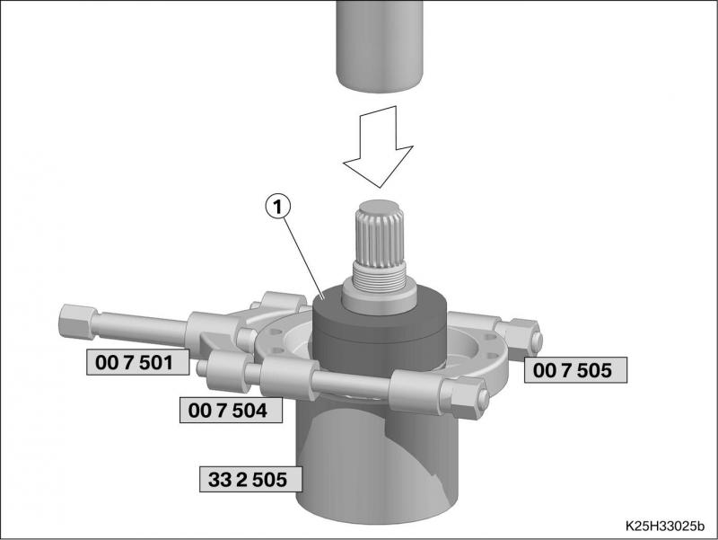

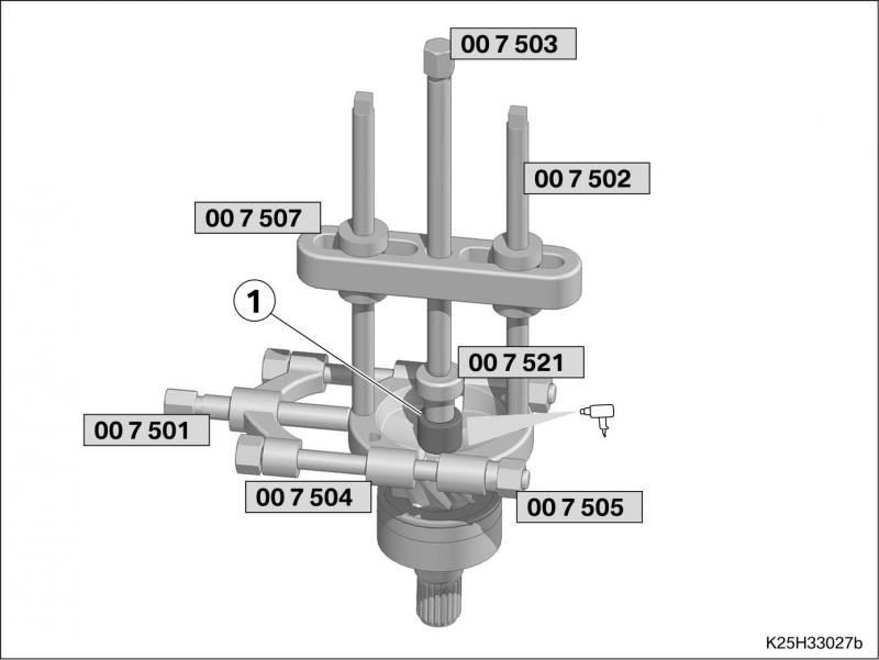

Abzieher für Lagerinnenringe?
Hallo Michael,
ich würde gern wissen, ob die Lager(-innenringe) von der Kegelradwelle mit handelsüblichen Klauenabziehern abgingen, d.h. bekommt man die Klauen hinter die Lager?
Lt. BMW benötigt man Spezialabzieher, siehe Bilder.
Danke vorab.
Gruss Bert

Hallo Michael,
Danke vorab.
Gruss Bert
Hallo Bert,
mit handelsüblichen 2-Armabziehern hast Du da keine Chance.
Da zwischen den Lagerinnenringen und Wellen keine Angriffsfläche ist brauchste einen Trennmesserabzieher. Das abziehen/abdrücken geht am besten mit einer hydraulischen Presse.
