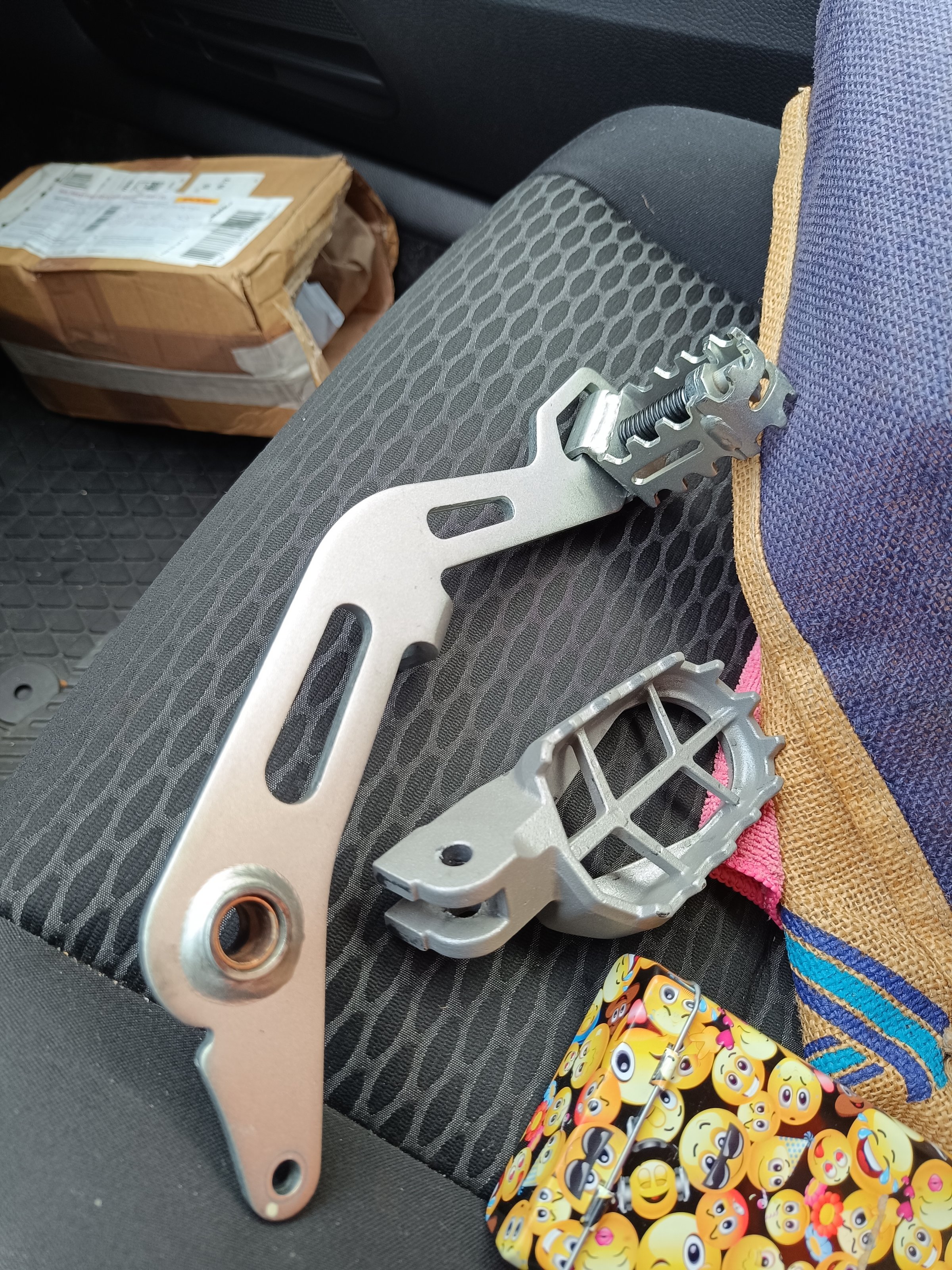

Habe einen Fussbremshebel,samt F ussraste versehentlich bekommen fĂŒr die 2022er Desert X ,die an die Rally wohl nicht passen.
Fußbremshebel wĂŒrd ich fĂŒr kleines Geld nehmen....😉

Eigendlich hatte ich Kupplungs und Bremshebel zu kaufen gesucht ,aber heute kam das rechte gedöns,Fussbremshebel und OaEM Raste an.😳Habe dann gemeckert ,und bekomme jetzt die Hebel in ein paar Tagen. Wenn sie da sind,sag ich Dir bescheid,da sie an die DDXRally sowieso nicht passen😆.

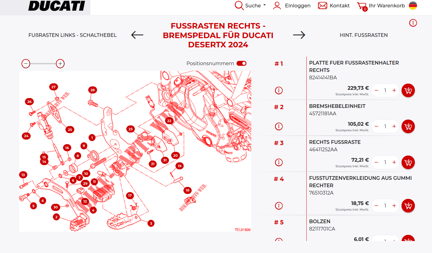

1 €50 .
Nee,Quatsch. Was magstn dafĂŒr haben? Okinal kostet er umadum 90€. Hab ich weiter oben schon mal geschrieben.

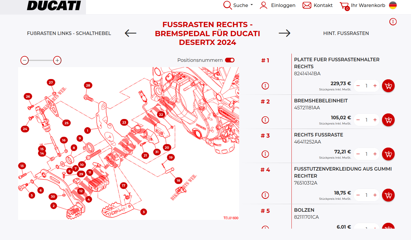

Nur den Bremshebel? kostet 105€ bei Ducati Ersatzsteile,Pos.Nr 2,Fussraste rechs 73€ . Muss erst mal abwarten ,was der Willi von mir haben will. 50% wĂŒrde ich sagen .wenn es passt nĂ€chste Woche ,oder hast Du schon wieder einen H:giggle:inbekommen?
Bolzen und Scheibe sind nicht dabei. Schicke Dir morgen mal ein Foto.

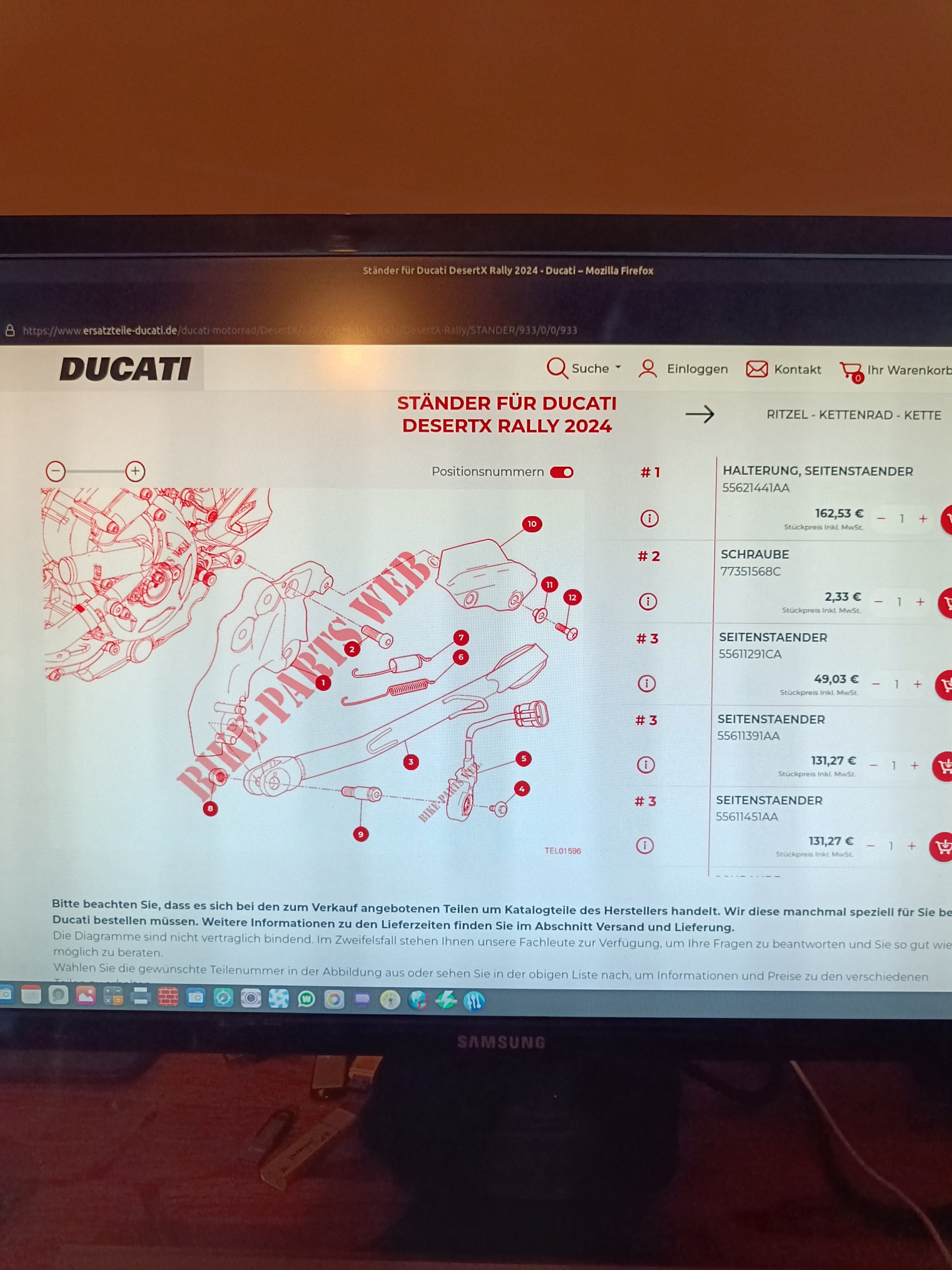

Hallo ,Frohes Weihnachtsfest .

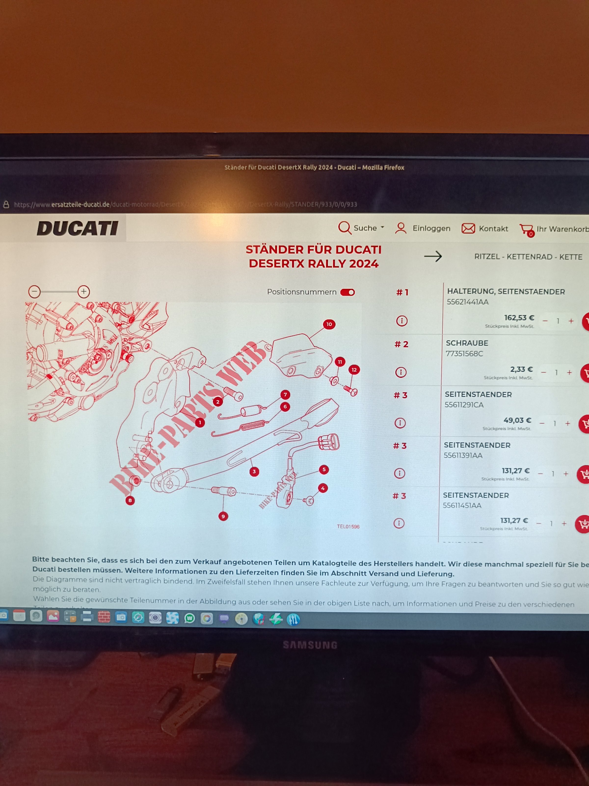

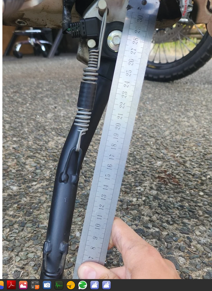

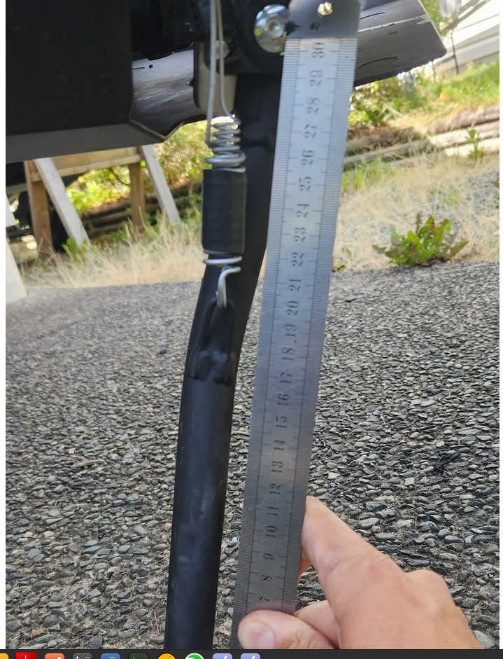

Ich frage mich wieviel unterschiedliche SeitenstÀnder es wohl bei Ducati Desert X ,auch Rally wohl gibt.:gruebel:
Ich habe vor 2 Tagen einen "Langen SeitenstĂ€nder der Standart Desert X bekommen der die Bezeichnung Lang = ,VPIC1 06 23 129.1C rĂŒckseitig trĂ€gt. Kurz=VPIC 1 129.B
Ich verspreche mir davon, das er etwas kĂŒrzer wie der Rally SeitenstĂ€nder ist ,damit er gut ein und ausfĂ€hrt ,was er nicht macht ,nur wenn mann die DDX Rally seitlich nach rechts lehnt ,was ein Kipprisiko darstellt,was der @Bunx auch schon erwĂ€hnte .
Da meine mit SeitenstĂ€nder Fuss(Plateo) schon einmal umgefallen ist,möchte ich den SeitenstĂ€nder so kĂŒrzen ,das er einwandfrei ein und ausklappbar wird ,damit er nicht auf halben Weg schon auf Grund liegt.
Durch die erhöhung der Feder Vorspannung mĂŒsste sich das Heck eigentlich erhöhen und die paar mm freigeben die sonst nicht da wĂ€ren .
Evtl. gibt es auch hier einen RĂŒckruf wie bei der Standart Desert X ,wo es einen kĂŒrzeren gab .
Aber der Kurze SeitenstĂ€nder des RĂŒckrufes 2022 ist wiederum zu kurz,was im Desert X Forum schon besprochen wurde.
Da ich erst im FrĂŒhjahr an meine Rally komme ,kann ich nicht messen ,und den 2.StĂ€nder Lang Tauschen.
Eigendlich mĂŒsste der auch etwas kĂŒrzer sein
Die Rally steht auch ziemlich Wackelig auf ihren 25 cm Federn ,und mann muss echt schon eine gute Stelle zum abstellen finden.
Wie gesagt schneiden werde ich vorerst nicht ,bevor ich nicht weiss ,ob der Lange SeitenstÀnder der DDX das Problem löst.
Nach meiner Vermutung mĂŒsste selbst der Lange SeitenstĂ€nder der DDX wiederum ca.2cm kĂŒrzer sein als das der Rally,und dann das Plateo drunter das Problem lösen .
Ein HaupstÀnder soll es vor Okt.2025 auch nicht geben .
Dazu mĂŒsste der linke FussrastentrĂ€gr geĂ€ndert werden da dort die 2. Schlaufe fehlt🙄.
Es wurde schon gemunkelt das selbst die Feder der DDX Rally zu weich ist. Zumindest fĂŒr uns BIG Mans.😬. Derzeit nackig 116 kgAnhang anzeigen 741834Anhang anzeigen 741836
