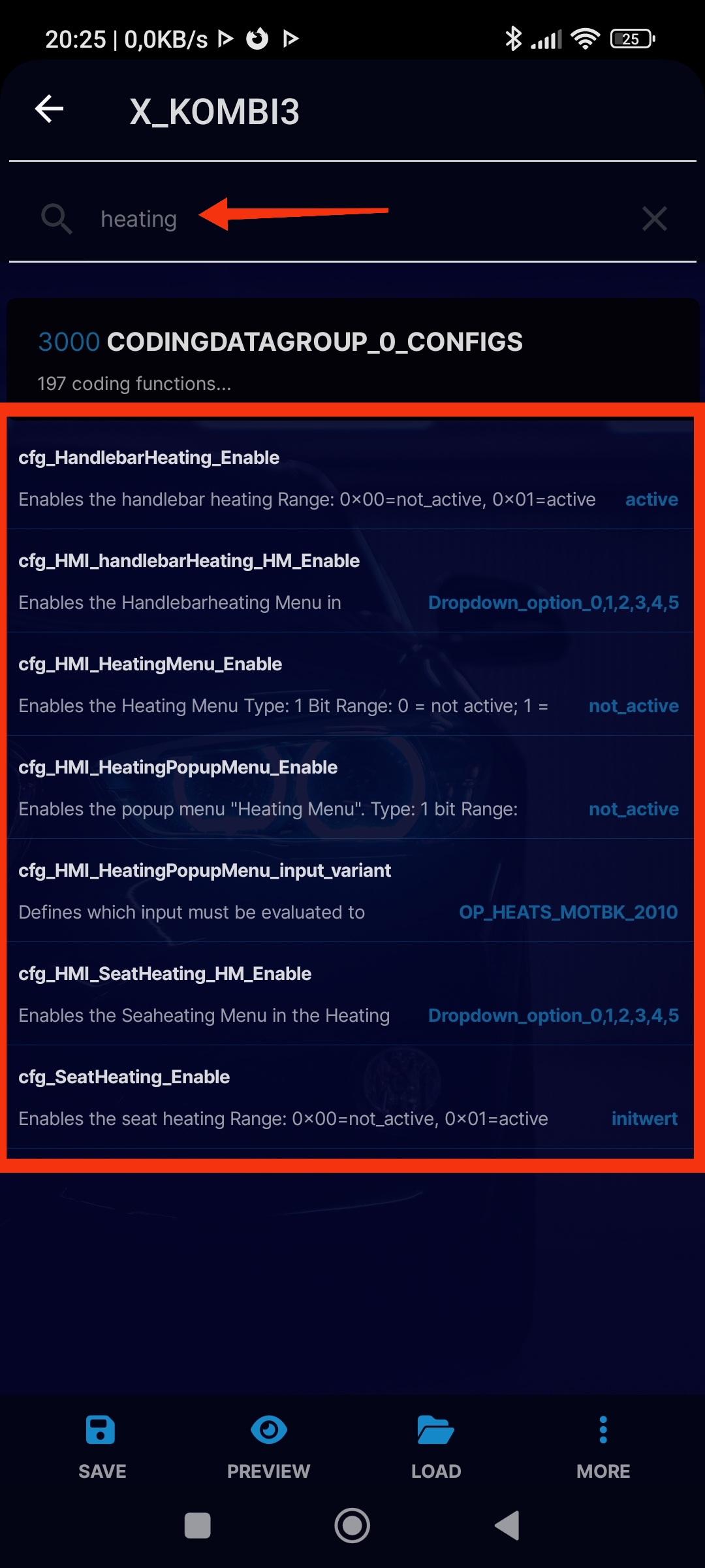

Vermute das Zusammenspiel aus mehreren Parametern die damit zu tun haben passt nicht oder gar ein unplausibler Wert (z.B 5 Stufen in BCO eingestellt, aber 3 Stufen in XKOMBI3 für das Menü). Schwierig ohne weitere Daten irgendwelche Empfehlungen zu geben.
Was sind denn in XKOMBI3 für Werte zum Stichwort "heating" zu sehen?
(nicht wundern, Bild dient nur der Veranschaulichung der Suche, bei mir ist das Pop-up Menü bewusst aus, da ich das unkonfortabel und langsam empfinde)

Du musst natürlich auch die anderen Parameter richtig setzen. Ich habe bei einer 2019 mit 2-Stufen-Griffheizung auf 6 mit Menü umgestellt. Es geht.
5-Stufenheizgriffe mit Menü steuerbar über MultiController:
Steuergerät X_Kombi3:
cfg_HMI_HeatingPopupMenu_Enable => aktiv
(HINWEIS: Schaltet das Menü für die Griff- und Sitzheizung frei)
cfg_HMI_SeatHeating_HM_Enable => No_menu / 00
cfg_SeatHeating_Enable => initwert / 00
(HINWEIS: Deaktivieren, wenn keine Sitzheizung vorhanden ist, damit das Menü für die Sitzheizung nicht angezeigt wird)
Cfg_HMI_handlebarHeating_Enable => Dropdown_option_1,2,3,4,5 / 05
(HINWEIS: 05 = 5-Stufen-Grafik / 06 = 6-Stufen-Grafik)
Steuergerät X_BCO:
hah_CanOrPushb_Active => CAN / 00
(HINWEIS: CAN/00 für Menü oder pushb/01 für Einfachmenü)
Vorraussetzung ist:
Steuergerät X_BCO:
hah_PushButton_NumberSteps => 5_stps (05)
(HINWEIS: Auch 3 / 4 / 6 Stufen sind möglich, 4 und 6 müssen über Werte gesondert eingestellt werden und sind nicht vorparametriert
Falls gewünscht, kann die Sitzheizung auch auf 6 Stufen angepasst werden.
