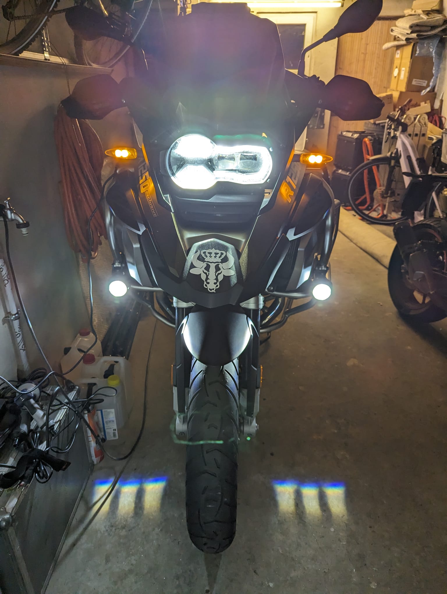

Habe ich das richtig verstanden. dass Du keine Cruise Lights hattest und diese jetzt nachgerüstet hast ?
Musstest Du dafür neue Blinker kaufen oder reicht das Codieren um das Licht einzuschalten ?
Schrieb ich schonmal...meine GSA 2019 wurde auch auf Crusing Lights vorne codiert

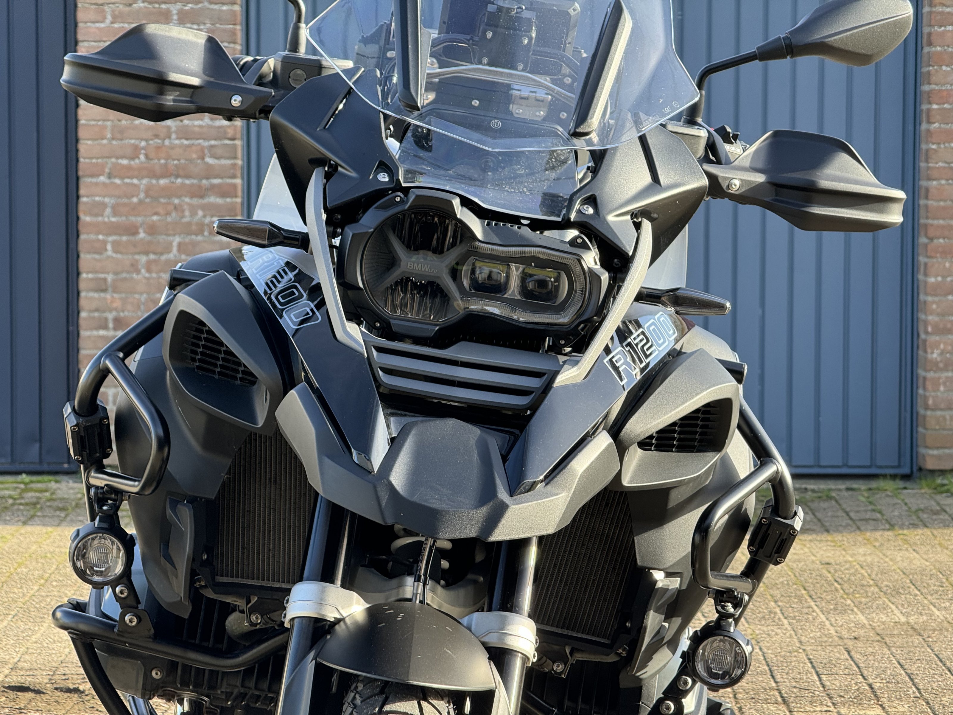

Vergaß zu erwähnen. Ich habe eine GSA von 2018. Die Cruising Lights funktionieren jetzt, so wie sie auch bei der 1250 funktionieren. Ich habe derzeit noch die originalen LED-Blinker, aber zufällig sind heute die „neuen“ 1250er-Blinker eingetroffen. Demnächst Nachrüstung. :D
… welche Blinker hast du denn nun? Mich verwirrt das etwas weil es hier keine genaue Angabe gab. Soviel ich weiß, ist die Codierung des Cruising Lights für Standard- und multifunktionale Blinker nicht identisch (außer du willst Begrenzungslicht und Blinker an haben).
1200rt
1200rt
10.03.2024
18
The Netherlands

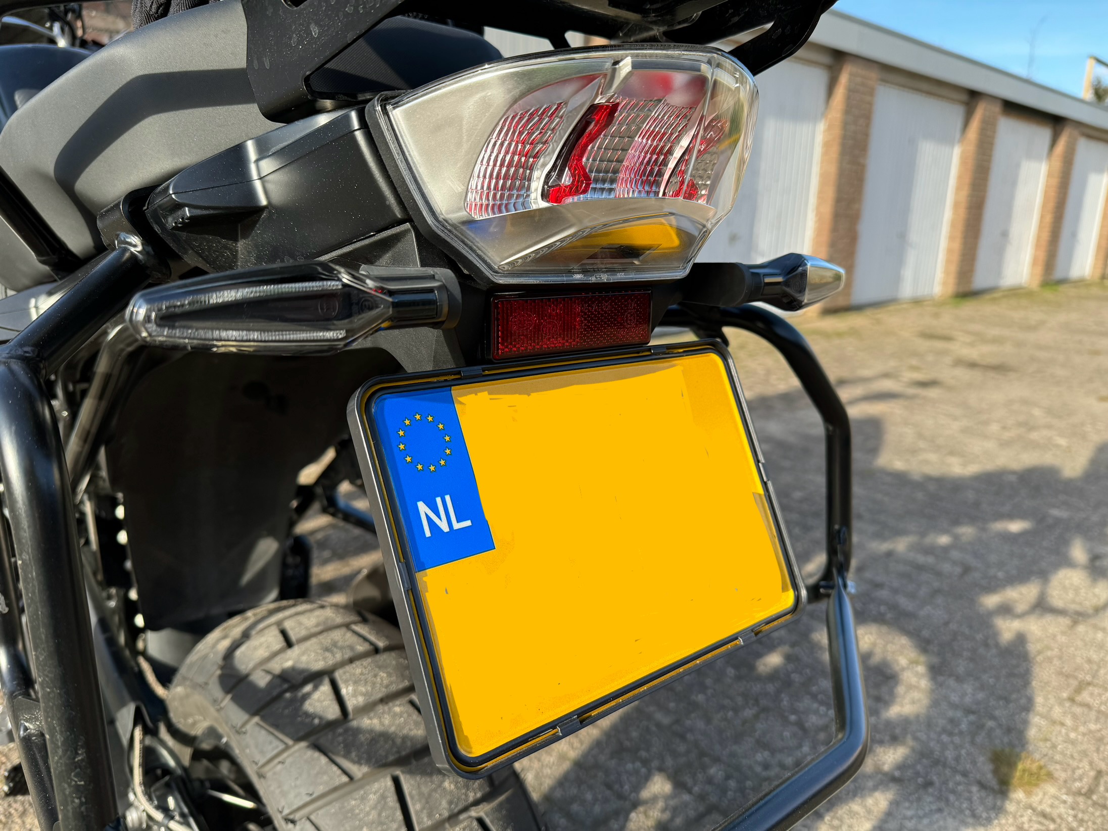

Guter Punkt. Ich werde meinen Beitrag in Kürze bearbeiten. Die von mir gepostete Codierung gilt ausschließlich für Fahrtlichter bei nicht multifunktionale Blinker. Derzeit habe ich die „alten“ LEDs:
Ich habe die neuen Blinker für vorne und hinten bestellt. Vorne und hinten sind die gleichen Blinker verbaut, die BMW auch bei Motorrädern ohne Multifunktionale Blinker mitliefert:

Wenn Du hinten die Multiblinker mit Licht, Bremse und Blinker verbaust, brauchst Du auch noch einen anderen Kabelbaum, oder Du lötest Dir die Stecker selber.

Ja Dankeschön! :D Mir persönlich gefallen die Multifunktionale Blinker nicht. Mir gefällt das Design der neuen regulären Blinker. Deshalb habe ich mich für diese Option entschieden.

Ich weiß, dass es vielleicht nicht wirklich in diesen Thread gehört, aber zusätzlich zum Codieren der Cruising Lights habe ich heute auch die Blinker gepostet. Funktioniert hervorragend in Kombination mit der Codierung. :D
daniel27
01.11.2022
9
tns_CruiseLightFunc_Active > active
led_DutyCycle_Pol_Gen2 > wert 50
wch_AffecModules_CruiseFR_Active > active
wch_AffecModules_CruiseFL_Active > active
gmh_LightstateLagMode_AffecComp > wert_OC6013
tns_CruiseLight_Rear > not_active
[/QUOTE]
Perfekt. Habe ich gerade mal programmiert. Gefällt mir richtg gut.
