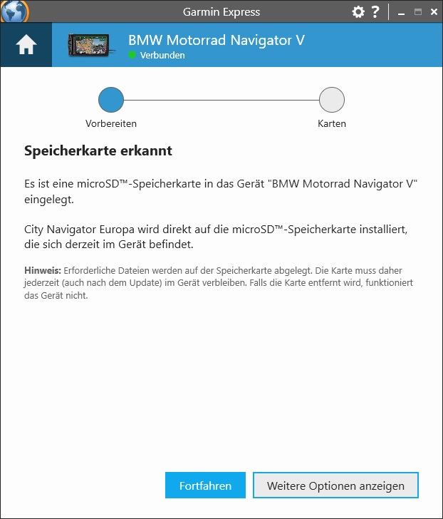

Habe gerade nochmals etwas getestet...
Aktuell wurde die SD-Karte meines BMW Navigator V bei der Installation der Karte von Garmin Express nicht erkannt.
Dies hatte bisher immer funktioniert und "Mass Storage" war eigentlich immer die bessere Einstellung genau bei diesem Problem...
Lösung:
Umstellung von "Mass Storage" auf "MTP Auto Detect"
Wie gehts?
  • auf Karten-Ansicht gehen
  • rechts auf die drei Balken drücken
  • Reisecomputer öffnen
  • 10 sec. auf die Geschw. im Halbkreis drücken
  • wenn sich die Diagnostic Page geöffnet hat runterscrollen - MTP Settings anklicken und auf "MTP Auto Detect" umstellen
Lösung:
Wie gehts?
Genauso habe ich es auch gemacht und die SD-Karte wurde sofort erkannt - Installation auf N5 somit problemlos mit dem 2024.20er Kartenupdate 👍
Lösung:
Wie gehts?
Habe gerade bei mir auch auf MTP Auto Detect umgestellt und die SD Karte wurde erkannt, Update läuft und wurde erfolgreich abgeschlossen.

NTU 2024.20 jetzt wieder verfügbar.
Einziges Problem, die Speicherkarte wird im Navigator V nicht mehr erkannt obwohl sie dort vernünftig funktioniert und auch im Datei Explorer angezeigt wird und bei vorigen Updates immer funktioniert hatte.
Garmin Express als Admin starten hilft bei mir nicht...
1. Ordner \Garmin mit der Datei "Garmindevice.xml" vom Navi auf die Speicherkarte kopiert
[...] Rest des Zitats entfernt.
Und nur genau so läuft bei mir jetzt das Update. Alles Andere hat schlicht nicht mehr funktioniert.
Muß ich nachher die "Garmindevice.xml" von der SD-Karte wieder löschen? Oder kann die drauf bleiben? Bei meinem alten Zumo 550 führten zwei Dateien desselben Namens zu seltsamen Problemen.
Und da meine SD-Karte jetzt groß genug ist, verschiebe ich nüscht mehr auf das Gerät selber. Dort bleibt nur die Basiskarte. Versuch macht kluch!
ich würde sie von der SD-Karte löschen.
Die Garmindevice.xml wird vom Navi automatisch nach einem Neustart im internen Speicher erstellt. Macht also nichts aus, wenn man sie auch mal aus Versehen löscht
Leider war nachher nur die "2024.20 South" (o.ä.) vorhanden. Alles Prütt! :poop:
Ich habe die aktuelle Version 7.18.4 vom GE also wieder DEinstalliert und die Version 7.16.3 installiert. Dann die SD-Karte bereinigt, in das Gerät gesteckt und GE gestartet.
Da kommt dann das hier:
Auf das Ergebnis bin ich gespannt.

Es wird trotzdem auf das Gerät und die SD-Karte verteilt installiert. Das Gerät ist danach so gut wie voll; ich verschiebe dann immer die 3D-Kartendateien nach <SD-karte>\Maps
GS-Kloppi
GS-Kloppi
01.02.2020
490
Berlin
R 1250 GS
Versuch mal folgendes:
  • Mass Storage einstellen
  • gmapprom (ca. 3,8 GB) im Gerätespeicher umbenennen, aber nicht löschen
  • MTU Auto detect einstellen
  • Karten neu installieren (aufgrund des geringen Platzes im Gerätespeicher werden nun die Karten auf der SD- Karte installiert)
  • Bei Bedarf Maß Storage einstellen und die umbenannte Datei gmapprom löschen
nun hast du genug freien Speicher im Gerät
Ist umständlich, löst aber dein Problem

Nach dem Verschieben der 3D-Kartendateien habe ich ausreichend Platz.
