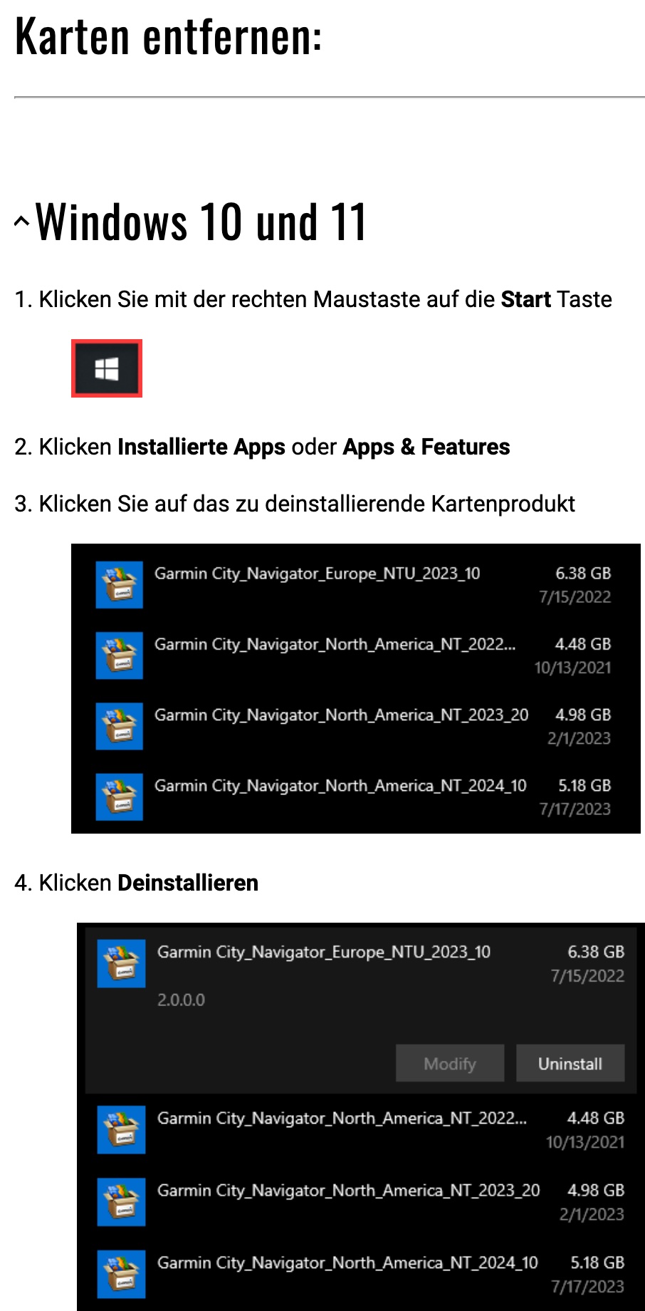

Weis jemand wie ich in BaseCamp die alten Karten entfernen/löschen kann. Hab das frĂŒher schonmal gemacht. Find ich aber nicht mehr. Ich muss Speicherplatz frei machen. Ich hab nach dem Programmverzeichniss auf der C gesucht. ProgrammData zeigt es mir nicht an. Ich bin darin auch nicht der Fitteste.

Hey klasse, Vielen Dank. Hat gefunzt.

  • Trotz Deinstallation alter Garmin Karten ĂŒber "Programme und Features" in der Systemsteuerung bleiben die alten Downloads der Karten und Garmin Express Versionen sowie die Firmware Downloads der Navis erhalten. Da können locker mal zweistellige Gigabyte Altlasten entstehen (ca. 10 GB pro Karten Version und 100 MB pro Garmin Express Update). Schaut mal in das Verzeichnis "C:\ProgramData\Garmin\CoreService\Downloads" und die darunter liegenden Unterverzeichnisse, da gibt es einiges zu löschen...
