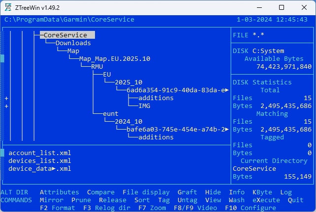

Die Installation auf dem PC ging ohne Fehler und jetzt habe ich zum einen die 2025.10 installiert und zum anderen eine installierbare Version, um die auf meine anderen PC's zu bringen.
Aber die Installation auf dem GerÀt (N5) scheitert; egal, wie ich es anstelle. Ob als Admin oder User, ob ich alle erstellten Verzeichnisse vorher lösche oder nicht, ob ich den PC neu starte oder nicht.
MerkwĂŒrdigerweise wird im CoreService diese Verzeichnisstruktur erstellt (siehe Bild). Das Verzeichnis "IMG" beinhaltet dabei die installierbare Version von 2025.10.
Unterhalb des Verzeichnisses "eunt" wird aber ein Verzeichnis "2024_10" erstellt. Und nur beide Verzeichnisse "additions" fĂŒllen sich beim Versuch, die Karten auf das GerĂ€t zu bringen. Das "IMG" bleibt immer gleich.

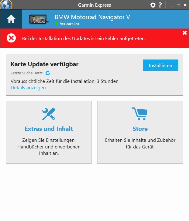

Hallo zusammen,
bei der Installation bricht der Prozess nach geraumer Zeit immer wieder ab!
Hat evtl. jemand auch das Problem oder bereits eine Lösung
Danke & Gruß

Das Ding hat 10.2 GB, keine Chance, dass das in den internen Speicher passt. Automatisch auf die SD Karten laden will es auch nicht. Also roter Balken....
Aufwelchem GerÀt?
Der 6er hat das ohne Probleme verarbeitet.
Der 5er brauchte natĂŒrlich die Seicherkarte.
Ich stell da immer von Masse Storage auf Auto Detect um.
Dann nimmt er auch die SD Card
Wie schon öfter geschrieben; ohne Umstellung des MTP-Modus geht das auch nicht:
Umstellung von "Mass Storage" auf "MTP Auto Detect".
Nun hat es, nach dem x-sten roten Balken, auch bei mir geklappt.

Professor
Professor
25.09.2014
BeitrÀge
265
zu Hause ;-)
R 1250 GS Triple Black 2023
ErgÀnzung:
Aber wie jedes Mal mußte ich nachher auch wieder auf "Mass Storage" umstellen, um die drei 3D-Karten-Dateien von ".System" (der Punkt [.] ist Absicht und gehört zum Verzeichnisnamen!) des internen Speichers auf die SD-Karte zu verschieben, weil sonst nur wenige hundert MB Platz im internen Speicher blieben; das kann bei einigen Routen und Aufzeichnungen von solchen eng werden...

Diesen Abbruch hatte ich heute auf meinem 390lm auch mehrfach bei der Installation des Kartenupdates 2025.10 :cry:
Express Version 7.20.0.0 (heute die aktuellste Version). Karten sind auf der Memory Card.
Leider habe ich nicht geprĂŒft welches Format die Memory Card hat (hab keine Ahnung ob Mass Storage oder MTP Auto Detect).
Geholfen hat bei mir:
Express schließen
Navi USB ausstecken
PC Reboot
Navi USB wieder verbinden, aber ich habe einen anderen USB Port verwendet
Express neu starten - Update dieses Mal aber nur "Auf dem GerĂ€t" - beim ersten Mal wollte ich beides in einem Aufwasch, also auf dem GerĂ€t und auf dem Computer (fĂŒr Basecamp).
Der Update lief dann fehlerlos durch - Kartenupdate 2025.10 auf die Memory Card war erfolgreich.
Anschließend habe ich noch den Kartenupdate auf den Computer (fĂŒr Basecamp) durchgefĂŒhrt, ebenfalls ohne Probleme.
