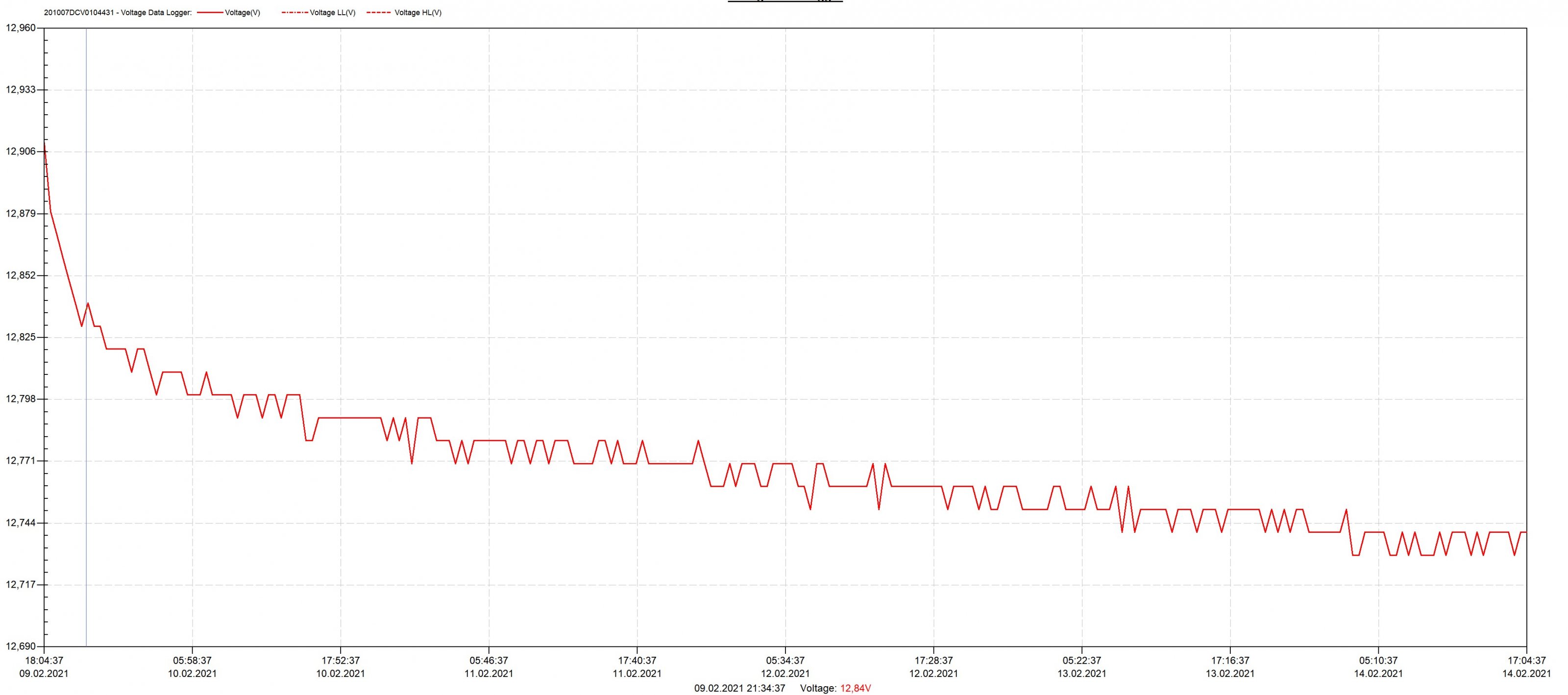

Anbei mal die "Entladekurve" in 5 Tagen:
Sieht heftiger aus, als es ist. Habe die Skalierung stark aufgelöst. Die Messung wurde direkt nach dem Laden mit einem "ctek powersport" gestartet. Deshalb auch der stärkere Abfall der Spannung zu Beginn der Messung.
