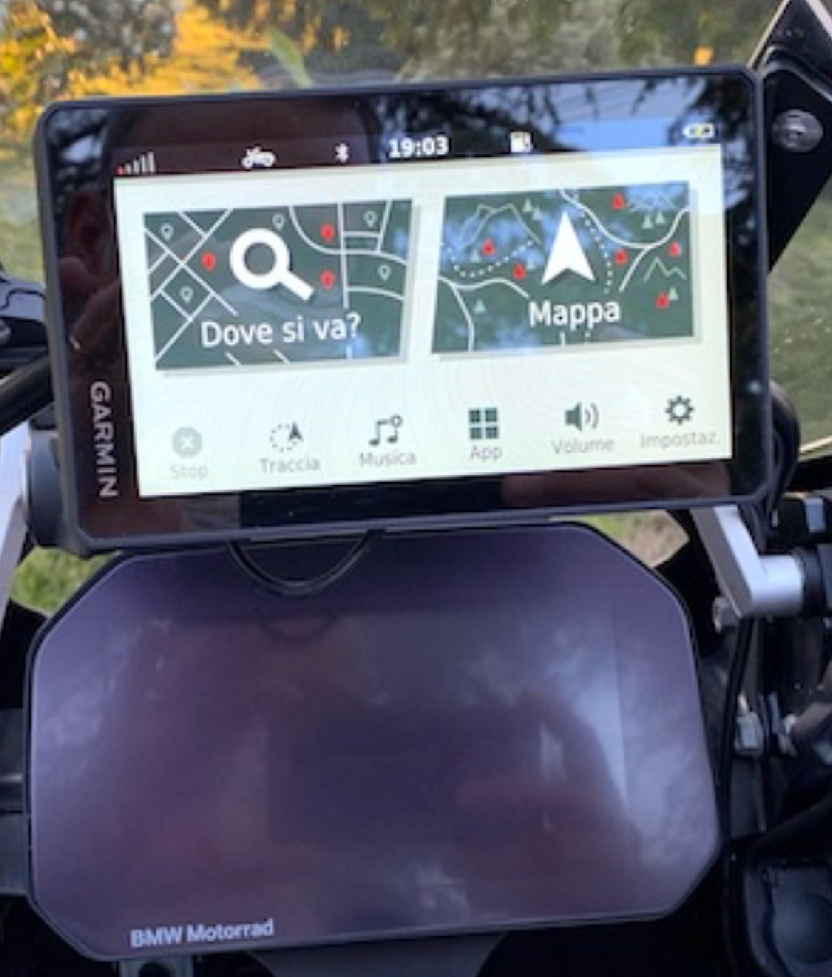

Auf den Bildern vom 3D-Adapter ist überall ein Kabel unterhalb vom XT zu sehen. Siehe hier den Anhang. Das finde ich schon sehr störend

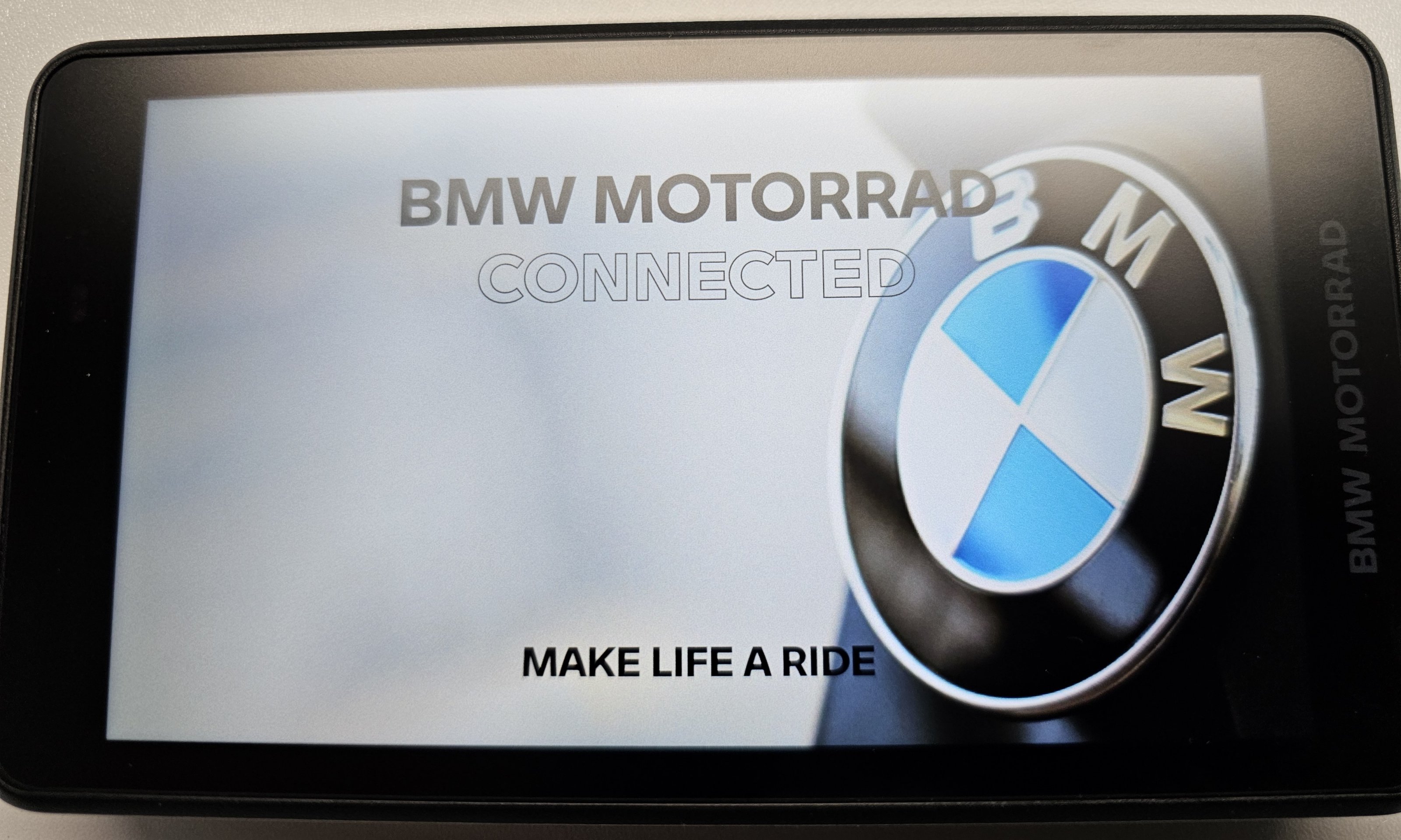

Hallo, GS-Gemeinde
Für euch zur Info
Nun auch bei mir – nichts geht mehr bzw. steht und bleibt auf dem Startscreen siehe Anhang.
Bestellt/Gekauft hatte ich Anfang Dezember bei Baum.
Einrichtung mit Wlan / BMW ID / Musik ca. 25 GB drauf / SIM Karte etc. alles Problemlos.
Firmware war die neueste lt. Anzeige drauf - vom November – keine neuere Version verfügbar.
Karten Installiert bzw. Download – war einiges…..auch alles ohne Problem
Letzte Woche war dann ein größeres Kartenupdate….
Diesen Mittwoch war ich dann das erste mal mit dem Bike unterwegs und der CRN lief Problemlos.
An diesem Tag gab es schon wieder ein Kartenupdate bzw. die Meldung dazu…..das habe ich aber erst nach der Tour übers heimische Wlan Installiert war nicht ganz so groß wie das erste….!
Alle Kartenupdates mit externer Stromversorgung! Nach dem ich mich vergewissert habe das alles Installiert ist. Habe ich den CRN ausgeschaltet bzw. Runtergefahren.
Bis dahin keine Auffälligkeiten…….
Heute – eingeschaltet und bleibt beim Starten hängen.
Langes Tastendruckes „Hardware-Resett“, Akku rein raus, mit Bike ohne Bike, alles keine Änderung.
Aus bekomme ich den CRN nur noch mit Batterie abklemmen…..oder warten bis diese Leer ist.
Falls noch einer eine Idee hat die noch nicht hier erwähnt wurde - immer her damit.
Werde nächste Woche mal bei der Niederlassung Nürnberg vorbeischauen – bin schon gespannt.

Wie lange hast du gewartet bzw. wie lange stand der Startbildschirm? Vielleicht rechnet er im Hintergrund irgendwas…? Ansonsten bin ich ebenfalls ratlos

Starte mal den CRN im Flugmodus
Startknopf rückseitig lang drücken, dann Neustart lang drücken , abgesicherten Modus wählen, CRN startet neu.
unter Einstellungen den Haken bei „Favoriten auf Karte anzeigen“ raus , so hat es bei mir geklappt ,
Alternativ noch in der App CRA abmelden und CRN neu starten
Achtung ist wohl ein Reset nötig um den Flugmodus wieder zu verlassen
Dann Rechnet er länger als der Akku hält :sleep: bzw. der Startbildschirm bleibt bis der Akku leer ist. Keine weitere Funktion auf Wischen oder ähnliches. Nur langes drücken auf den Startknopf löst einen Neustart aus - jedoch mit dem gleichen Ergebnis.

Besteht die Möglichkeit eines der Menüs aufzurufen? Falls ja, dann schau mal nach ob in den Karteneinstellungen die "Favoriten anzeigen" aktiviert sind, ggf. deaktivieren.
Nein kein Menü aufrufbar
