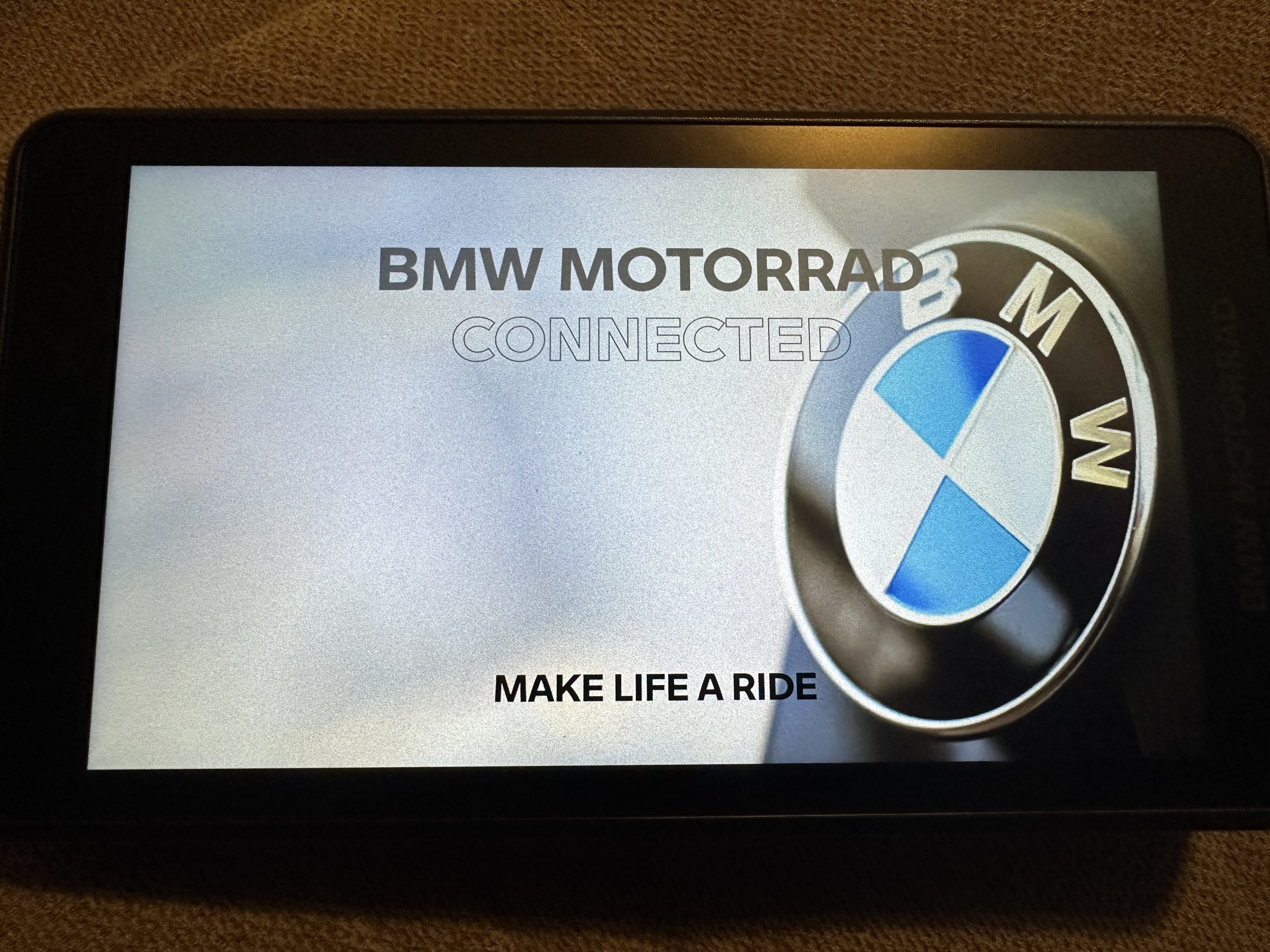

Hallo an allen!
Ich habe gestern Abend das Update für die Karten gemacht und heute geht das CRN nicht auf. Bleibt hängen bei diesem Bildschirm. Ich habe mehrmals die Batterie rausgenommen aber das Problem bleibt gleich. Ich drücke über 10sek den hinteren Knopf aber es passiert nichts. Immer noch der gleiche Bildschirm. Was soll ich machen?? Bitte um Ihre Hilfe!!

Versuche es mal über den "abgesicherten Modus", siehe Beitrag 2.065.

Den Abgesicherten Mode erreicht man nur, wenn auch der Login-Screen kommt. Da kommt er ja nicht hin. Danach muss man es auf Werkeinstellungen setzen, da er im Flugmodus ist, der nicht mehr weg geht. Bedeutet, keine funktionierende SIM-Karte, falls man eine verwendet.
Ggf. mal den Knopf so lange halten, bis er neu startet, also länger als 10 Sek. halten. Ansonsten zurück zum Händler.

Habe ich mehr als 10sek gehalten aber das Problem bleibt leider gleicht. Es kommt am Anfang der kleine BMW Logo und danach das obige Bildschirm der dann hängen bleibt.

Würde mich wundern, hat bei anderen auch nicht geklappt. Nach Anleitung kann man das Geräte durch langes drücken am Schalter hinten resetten, was ein reboot ist. Aber das Ding macht ja gar nichts mehr richtiges.
Bei meinem Navigator ist dasselbe Problem aufgetreten. Leider konnte ich es mit keinen Mitteln aus dieser Schleife rausbringen. Dieses ist nun beim Händler, welcher mit BMW klärt, ob es sich irgendwie noch reparieren lässt, oder aber ob bereits wieder ein Neugerät fällig ist. Dies sei bei Neuentwicklungen das übliche Prozedere.
