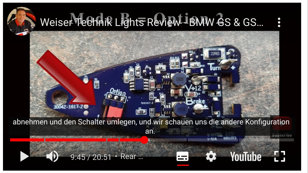

Die Umschaltung zwischen den beiden Modi geschieht nicht über einen Schiebeschalter, sondern (zumindest im Video) über einen klassischen "Jumper", eine Steckbrücke, die zwei von drei Pins verbindet, entweder
Pin 1 und 2 oder Pin 2 und 3.
Hier im Screenshot des Videos deutlich mit dem Pfeil gekennzeichnet, ein roter Jumper.
Nun sitzt der auf der Rückseite des PCB (der Leiterplatte), auf der Vorderseite sind die Leds. Also muss zum Umschalten das weisse Glas abgenommen werden, die Leiterplatte raus, Jumper abziehen und neu stecken, Platte wieder rein, Glas drauf. Ich vermute, die Aktion muss an beiden Blinkern durchgeführt werden, einer allein dürfte nicht reichen.
So sehe ich das auch.
