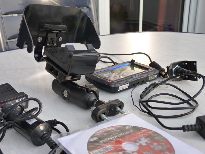

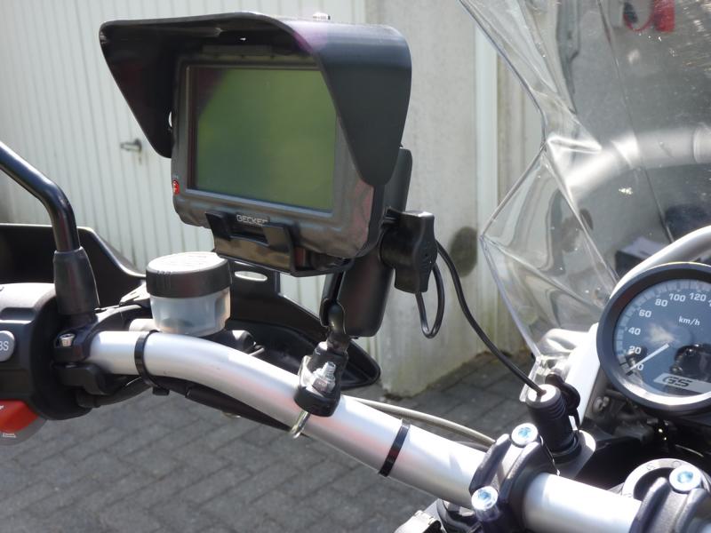

Hallo Leidensgenossen,
habe mir jetzt mal diese Halterung zugelegt:
http://www.ebay.de/itm/Motorrad-Cradle-Halterung-Becker-Crocodile-Z100-/270824221040?_trksid=p4340.m263&_trkparms=algo%3DDLSL%252BSIC%26its%3DI%26itu%3DUCI%252BIA%252BUA%252BFICS%252BUFI%252BDDSIC%26otn%3D8%26pmod%3D270804441792%252B270804441792%26po%3D%26ps%3D63%26clkid%3D3099305575357709874
Die passt - man muss zwar das Croco sehr genau einsetzen, aber wenn's drin ist, gibt es keine Probleme mehr...
War jetzt in den Dolomiten und in Slowenien damit - passt gut! die penible Einsetzung ist aber Pflicht...
Beste Grüße aus Köln
Stefan
PS: Der Erfolg der Lötaktion war nur von kurzer Dauer - im Betrieb und vor allem ab 130 lag keine Spannung mehr an...

Sieht gut aus krokodile,
was hast du für alles komplett hingelegt?
Beste Grüße
Stefan
Quallentier
Quallentier
27.09.2006
8.303
Siebenmorgen im schönen Westerwald
TÜ, PD BJ. 93, Naundorf auf Basis R100GS Bj. 90, Suzi DR650 Bj. 94 zum Spielen
Das ist die Selbstbaukonstruktion aus Pocketnavigation.de mit dem Orischinool-Cradle.
Hab'sch auch und bin bis auf die mit WD40 zu bekämpfenden obligatorischen Aussetzer zufrieden...
