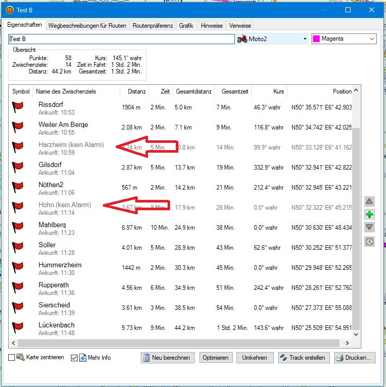

Shapingpunkte kannst du erzeugen, indem du bei Wegpunkten die Option "kein Alarm" wählst. Dann werden diese nicht mehr angesagt.
Sie zwingen bei der Berechnung in Basecamp die Route über diesen Punkt, du kannst die Route formen ("shapen"). In der Liste der Wegpunkte sind die bei mir grau (statt schwarz). Shapingpunkte werden beim Fahren nicht forciert, wenn du einen Shapingpunkt in einen Ort setzt und den Ort (ohne Neuberechnung) umfährst und wieder auf die Route kommst, leitet dich das Navi weiter zum nächsten Shaping-/Wegpunkt, als wäre nichts gewesen.

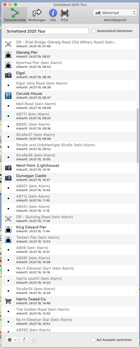

@Luggi2
Pendeline meint dies hier ( Anhang)
Genau. Man sieht schön, dass die ganze Route (für die aktuellen Navis) aus Zwischenzielen besteht, die alle einzeln angefahren werden wollen.
Bei mir sieht das zB so aus:
Man kann schön zwischen "echten" Zielen (da will ich hin) und Stützpunkten fürs Routing (shaping points, da will ich lang) unterscheiden. Die Symbole zeigen mir auch zeitig, was der nächste Punkt ist - Pause, Unterkunft, Streckenabschnitt usw.

Ist es richtig das einer meiner gesetzten WP's zum Shaping Point wird wenn ich diesen als OHNE ALARM definiere?
Dieser WP behält dann sein von mir vergebenes Symbol, es wird nur der NAME in der Auflistung abgeblendet?
Dagegen Shaping Points, die per Gummiband eingefügt wurden, sind mit einem schwarzen Punkt gekennzeichnet?
Da sich aber WP und Shaping Point gleich verhalten (werden angefahren) wäre ein ShP nur für eine Neuberechnung (Umleitung)
wichtig, weil diese nicht mehr berücksichtigt werden. Aha. (ist das so richtig?)

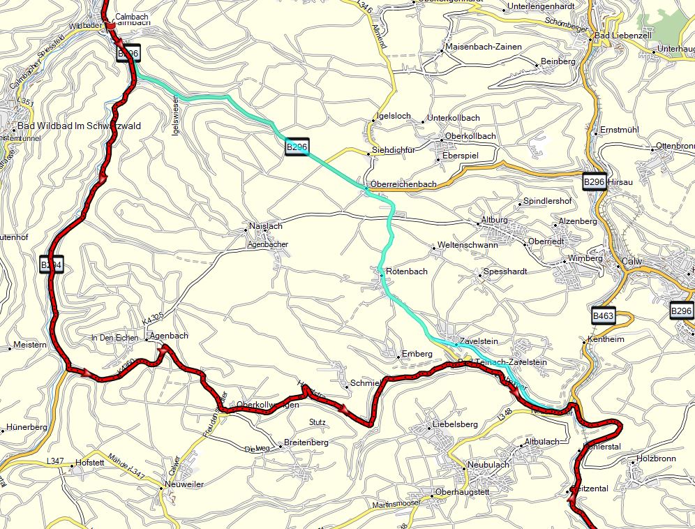

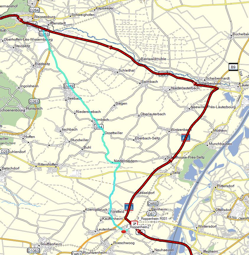

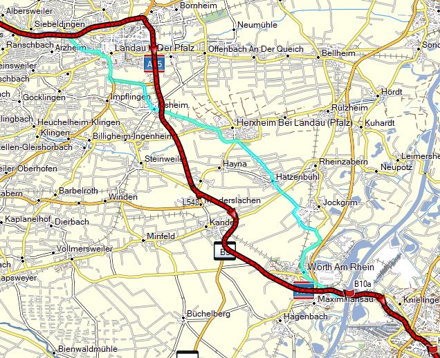

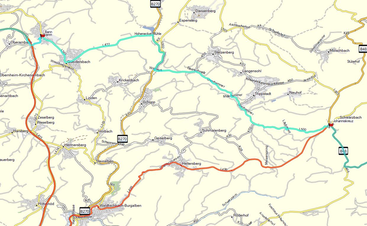

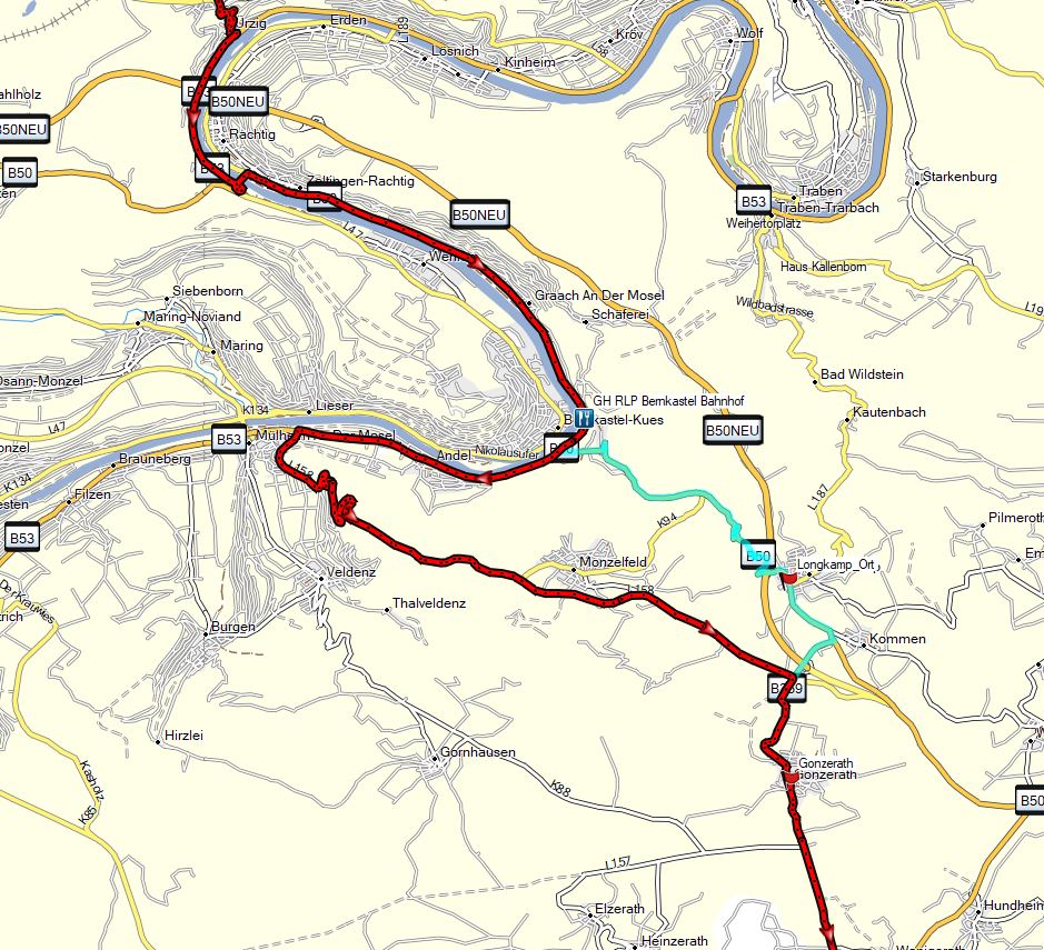

Du hast sicher Recht. Was aber die Orientierung mit der Zoomstufe betrifft, habe ich das noch nie hinbekommen.
Weil mein betagtes Zumo sehr langsam rechnet und weil das nur bei kleineren Umleitungen klappt.
Bei mehr als 15 KM Abweichung ist die Darstellung nicht mehr brauchbar.
Im Anhang ein paar Beispiele wo Plan und Realität aus nicht bekannten Gründen voneinander abgewichen sind.
Dabei ist die rote der Track, Zyan die Plan Route.
Hier hätte (meistens) auch kein Zoom der Welt etwas gebracht. Oder doch?
Übrigens, das fatale am Thema Umleitung ist ja, man weiß nie wo man auf eine trifft, folglich auch vorher nicht planen
kann wo WP und wo besser Shaping Point.
Wie gesagt, schwierig...manchmal, bzw. ärgerlich.
Anders gesagt, wenn man wegen einer vorher unbekannten Umleitung zusätzlich zum Tagespensum von 450 km
weitere 180 km fahren muss, dann ist das nicht mehr lustig.
So wie vor 2 Jahren, Hahntennjoch im July gesperrt. Umweg über Warth, Lech u. Arlberg ins Vinschgau. Nicht wissend das der Weg über Fernpass viel kürzer gewesen wäre.
Alles bei eingeschaltetem Navi.:cool:
Alles nicht so dolle nicht wahr?
Warum das so ist (Bsp Anhänge), konnte ich bisher nicht ergründen.

Deine Beispielroute wurde bis auf den Abzweig zur K1556 genau wie geplant gefahren, oder?
LG
So ist es. Das ist der Abstecher in diese Kreisstraße, wo der Alarm-Wp saß, welcher aus der Route geskippt wurde. Das Navi6 hat dann brav zum nächste Wegpunkt dieser Route geführt, und zwar zu einem stillen Wegpunkt.
"Skip WP" haben Navi 5 ung 6. Das Zumo 660 hat es nicht, braucht es aber auch nicht, meiner Erinnerung nach. Irgendwann schnallt es das Zumo, das man den WP nicht anfahren wird und routet dann zum nächsten WP. (Wie gesagt, soweit ich mich erinnere).
Gruß - Pendeline
